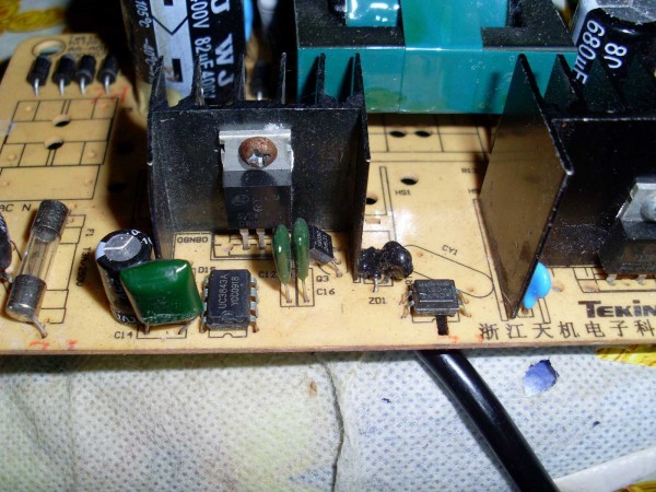

leocom51 писав(ла):
Обязательно сделаю, сначала переделаю зарядку "Электры" со свинца на литий. Кстати это кто-то делал уже, там по замыслу один резистор подобрать что-б было 54.6в.?
Я делал. И делаю до сих пор. Любая зарядка (под что либо) это по сути простой импульсник, с дополнительными функциями.
Переделать все очень просто. Иногда в самих зарядках есть подстроечный резистор для регулировки напруги и тока, а иногда стоят обычные постоянные резисторные делители.. Делается очень просто, ищите стабилизатор перед оптопарой (это у вас скорее всего будет трехногая микросхема похожая на транзистор TL431) дальше следите по дорожкам от микросхемы, одна дорожка идет на оптопару, вторая на питания а третья на тот самый резисторный делитель, так вот с номиналом этих резисторов и надо играться, меняя их всего на пару процентов - добиваетесь нужного напряжения на выходе! Вот и все!) Ничего больше не трогаете! Как вариант - место одного постоянного резистора поставьте один многооборотный, выставьте его на нужное напряжение, залейте клеем и забудьте о нем!)

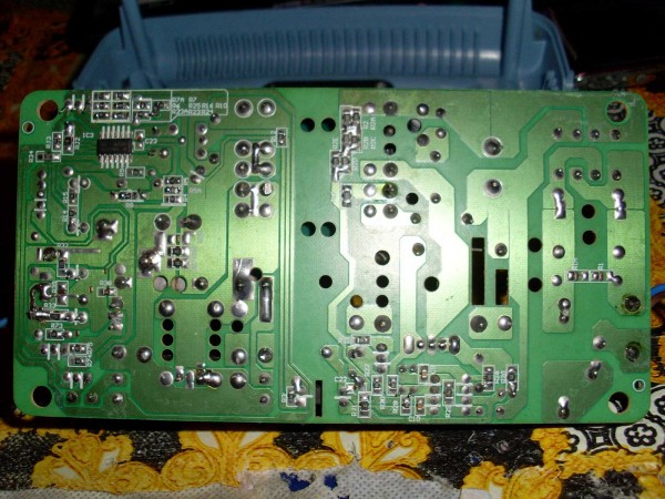

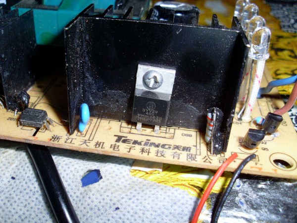

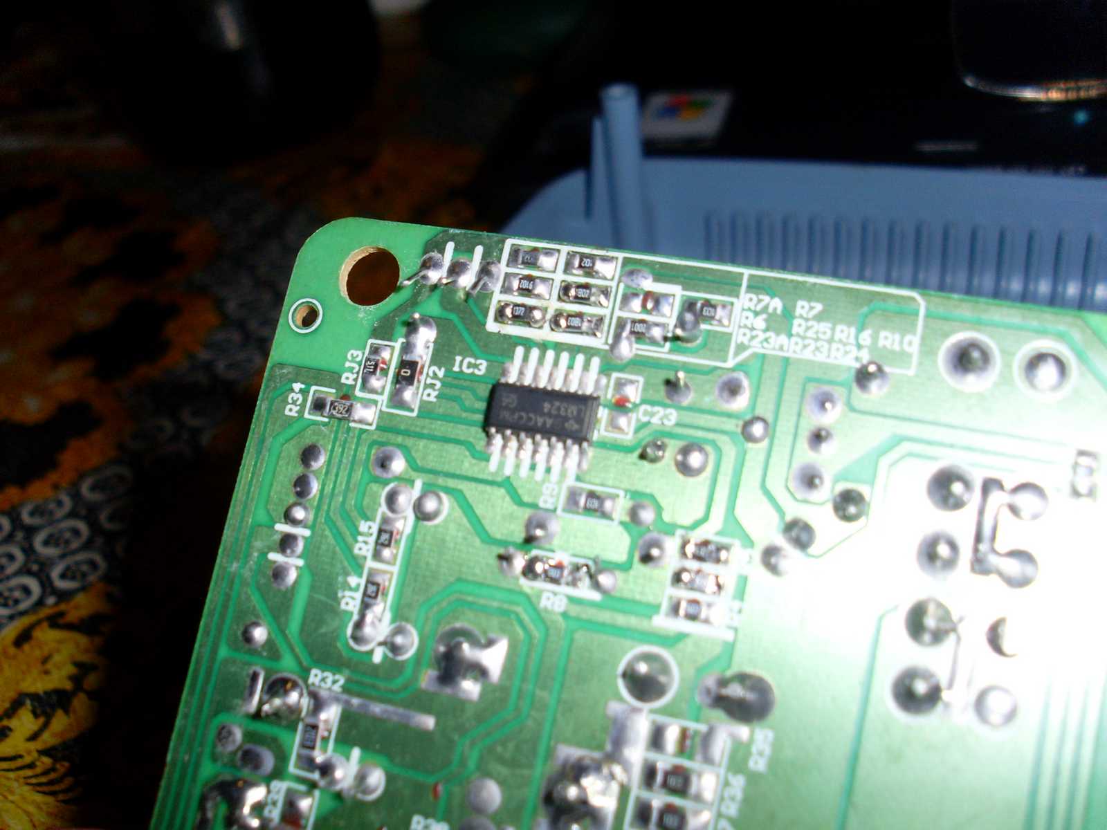

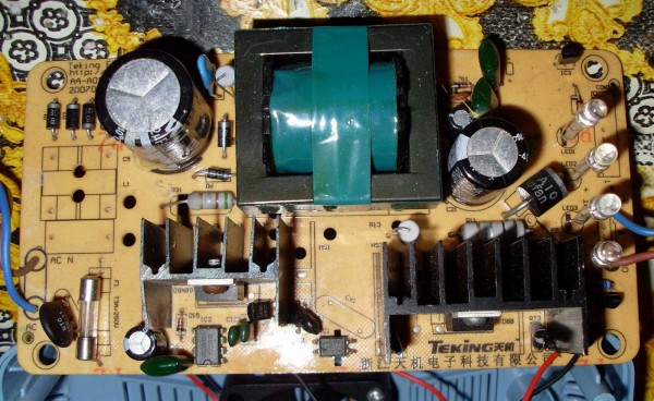

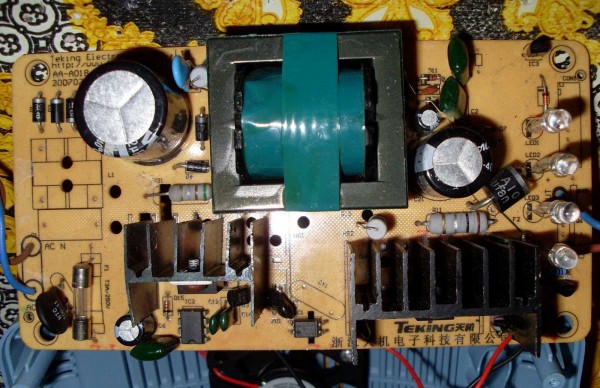

SITH89
Без схемы не силён, вот фотки зарядки.
