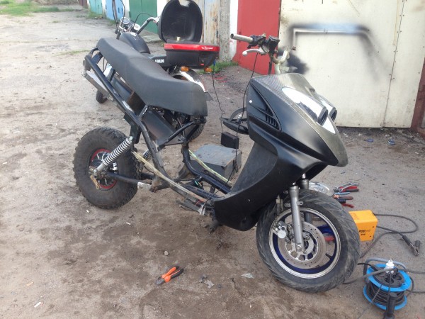

Вся батарея стоит, кроме двух недостающих банок. Батарея идеально стала под сиденьем, хорошо защищена и полностью скрыта. 8)
photo197373672_410288653.jpg [ 166.95 КБ | Переглядів: 9604 ]

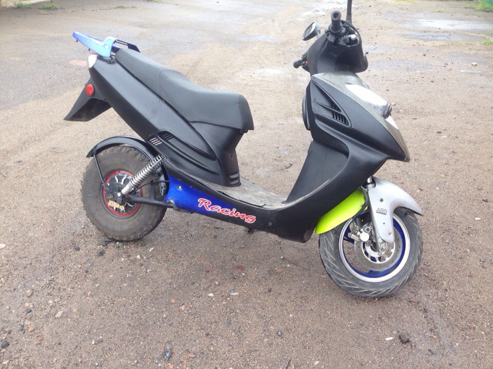

Погода не даёт нормально работать( пока занимаемся пластиком, а именно его восстановлением!)
image.jpeg [ 2.98 МБ | Переглядів: 9587 ]

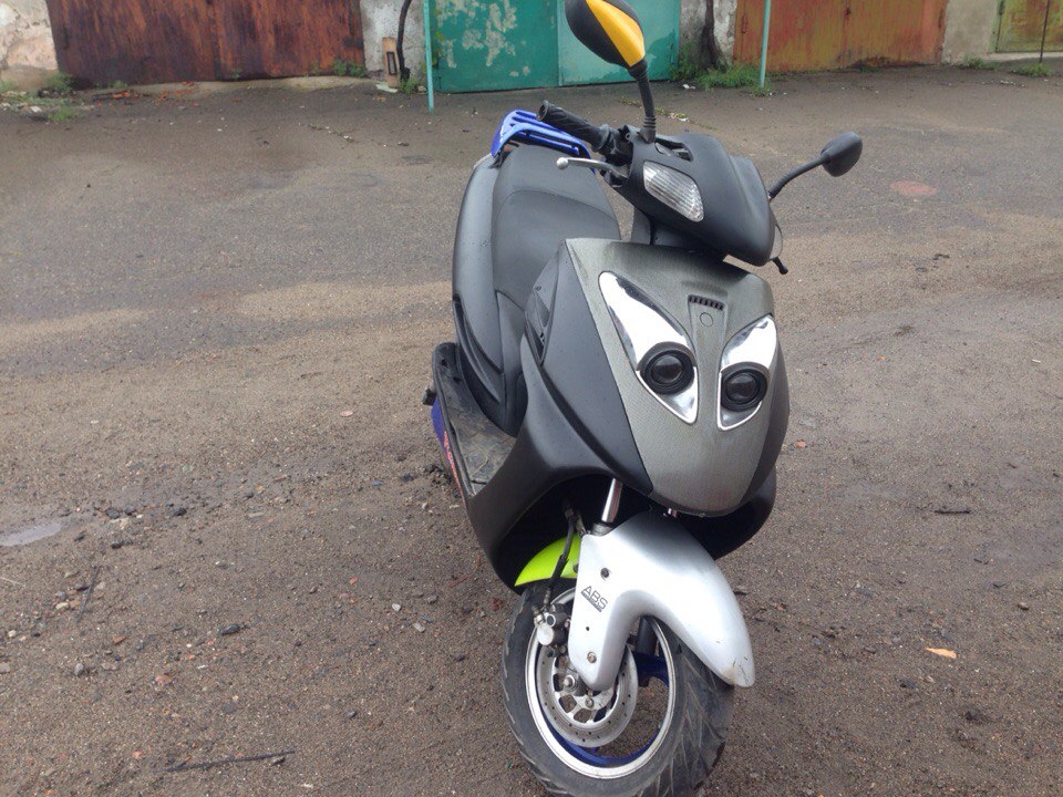

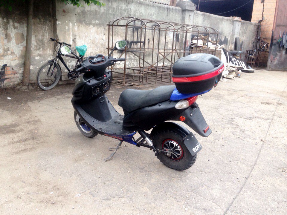

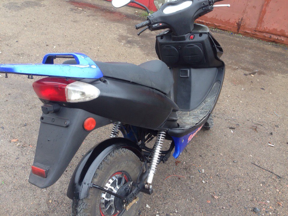

Всем привет!
Третий день подряд льет дождь, пока не выезжаю.
Как и обещал - фото!)
photo197373672_411790496.jpg [ 199.01 КБ | Переглядів: 9496 ]
photo197373672_411790495.jpg [ 199.96 КБ | Переглядів: 9496 ]
photo197373672_411790494.jpg [ 215.28 КБ | Переглядів: 9496 ]

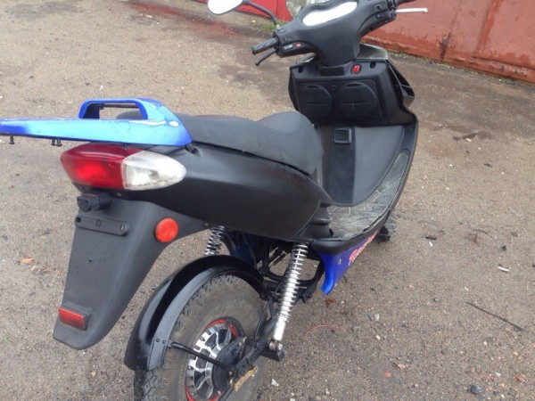

Жду когда уже закончиться этот сезон дождей.. сегодня в буквальном смысле плыл :? Тащит скутер отлично, в такую погоду очень порадовал) 8)
Nswn0XvAsoo.jpg [ 190.46 КБ | Переглядів: 9425 ]
