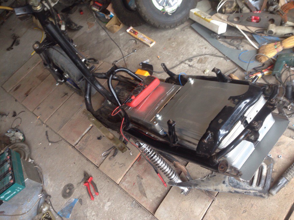

Вся батарея стоит, кроме двух недостающих банок. Батарея идеально стала под сиденьем, хорошо защищена и полностью скрыта. 8)

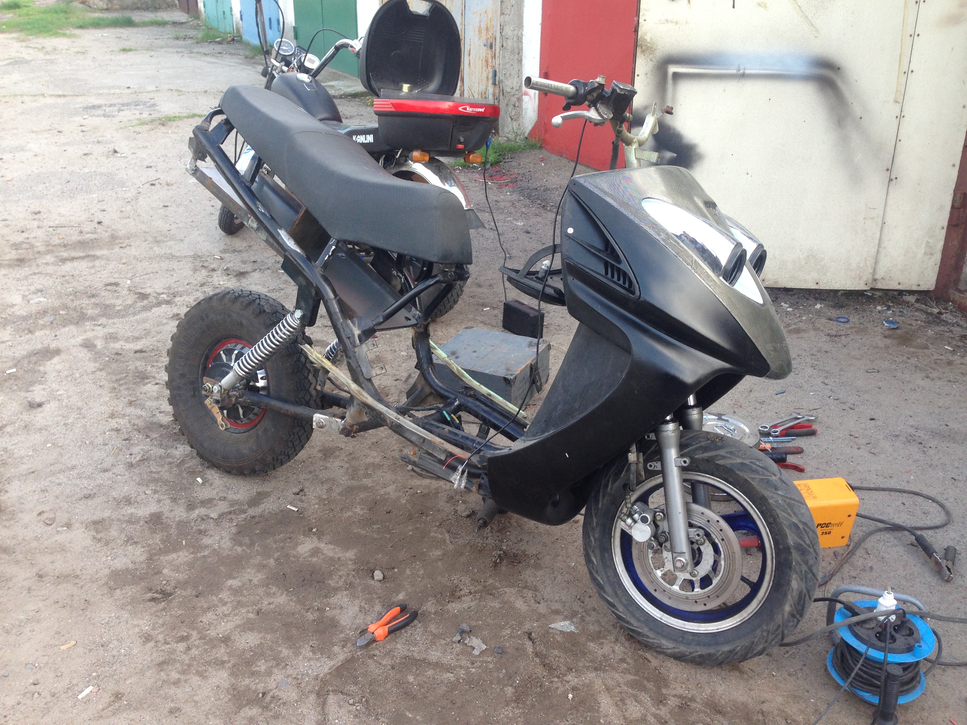

Звідки: Николаев
Погода не даёт нормально работать( пока занимаемся пластиком, а именно его восстановлением!)
