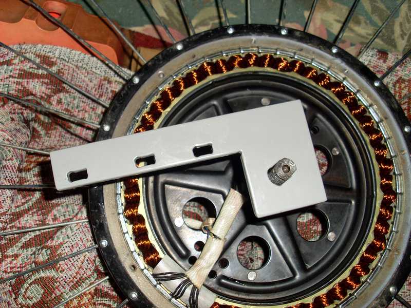

Сосед принес усилители дропаутов, б..ть, давал картонку, шайбу, говорил 10 раз что размы нужны 10х14, сделали 11х14 и кривые плоскости, подгоню напильником будет ещё больше. В них ось мотора ходит примерно 25 градусов, наверно ставить их нельзя, хотя толщина 4мм, может на первое время хватит ?

 Заголовок повідомлення: Re: Мой бюджетный ЭлектроСипед
#21281Повідомлення 03 трав 2016, 19:52
Дякував (ла) 773 Подякували 358
Главное, чтоб колесо не выпало.

yuri писав(ла):
Так от гуляния будет гайка раскручиваться, хотя выпасть колесу будет из них тяжело. Блин одни расстройства. :D

Звідки: Львів
Дякував (ла) 45 Подякували 65
Гровери там не підуть? Звичайна шайба - гровер - гайка. Або ті ваші підсилювачі - гровер - гайка.

com писав(ла):
Смысл усилителя чтоб ось мотора не двигалась ни миллиметр. Гровер не нужен, там гайка с насечкой, но если её будет дергать вперед-назад вот и раскрутилась. :?
