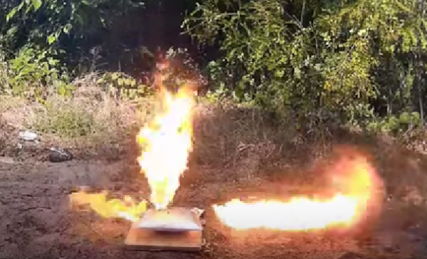

Ребята, может кто не в курсе - ячейка, что "обиделась" и "надулась" с огоньком, организовывает температуру под 1000 градусов. А что, как, и почему потом горит, уже не важно. Тушить огонь бесполезно, он будет вновь загораться, пока не устранить источник высокой температуры.
А вообще то странное горение. Вправо отчетливо видно, что вырывается газовая струя, и огонь горит на некотором расстоянии от ячейки, а по центру и влево горит прямо из ячейки:
20160605102835.png [ 271.8 КБ | Переглядів: 11054 ]

Ну,причину такого странного горения обьяснить я могу.Пакет этот было не жалко,потому что он был уже разгерметизирован,и с боку была небольшая дырка.А вверху огонь идет там где я попал железякой.А вообще камера не передает того звука-газообразование идет сумасшедшее,типа ментоса в кока-коле.Так что повторюсь-тушить там нечего,если загорится-даже огнетушитель достать не успеешь,а если еще и консервы то просто бесполезно.Вот еще ролик неплохой,очередной пример глупости..

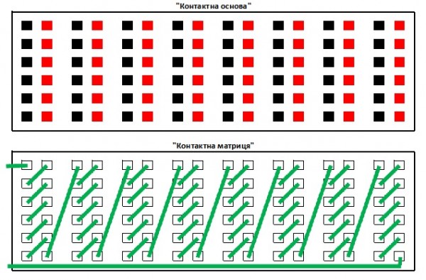

... и обесточивание каждой ячейки - проблематично ...
Что может быть надёжнее?
Можливо потрібний ефект може дати "контактна матриця"?
КМ.jpg [ 105.9 КБ | Переглядів: 10987 ]
На контактну матрицю заздалегідь наносяться "силові перемички" (зелені лінії).
У випадку спрацювання датчиків вогню/диму, контактна матриця чи механічним, чи електромагнітним чином зсувається на один шаг по відношенню до контактної основи.
таким чином розмикаються усі АКБ одразу.
з.і.: Кожний "+" й кожний "-" з АКБ з'єднується з відповідним контактом на "контактні основі".
