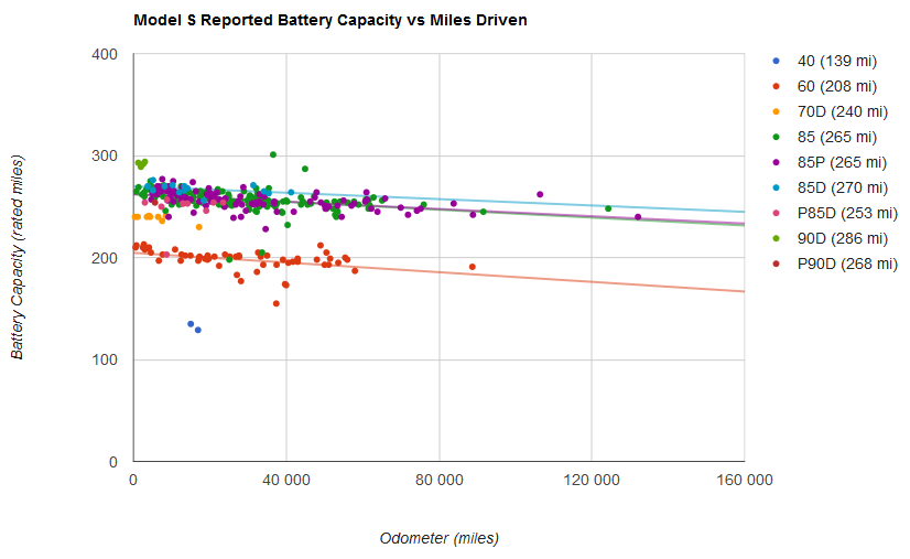

http://e-move.com.ua/batareyu-tesla-mod ... ubivaemoi/
Потеря емкости батареи в ходе эксплуатации – одна из проблем электромобилей, несмотря на то, что этот процесс является нормой для любых устройств , оснащенных литий-ионными аккумуляторами. Однако эксперты организации Plug-in America установили, что электромобиль Tesla Model S в этом деле исключение.
Так, они провели независимое исследование, которое показало, что потеря мощности батареи Model S даже при длительном пробеге является небольшой. В частности, блок аккумуляторов этого автомобиля в среднем теряет 5% своей мощности после преодоления машиной отметки в 50 тыс. миль (80 тыс. км), а при пробеге более 100 тыс. миль (160 тыс. км) – и вовсе менее 8%. Исследование было проведено на основе данных 500 электрокаров Tesla Model S, суммарный пробег которых составил более 12 млн миль (20 млн км).

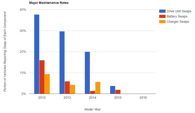

Кроме того, Plug-in America провела еще одно исследование, которое показало, что за четыре года (с момента выхода Tesla Model S на рынок) в разы сократилось количество обращений на сервисные станции «Тесла» из-за проблем с аккумулятором, электродвигателем или зарядным устройством.

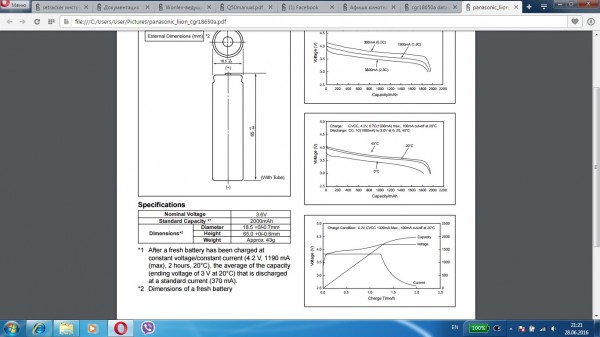

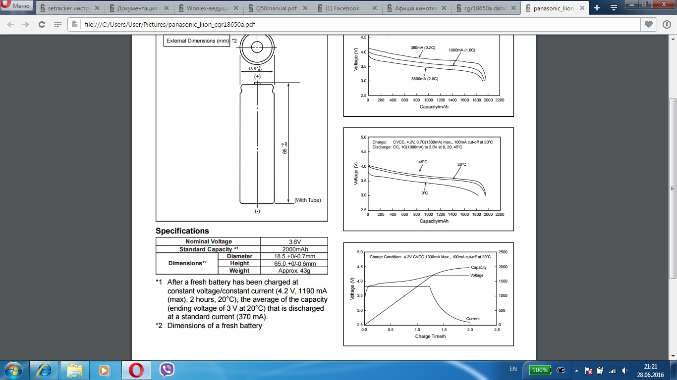

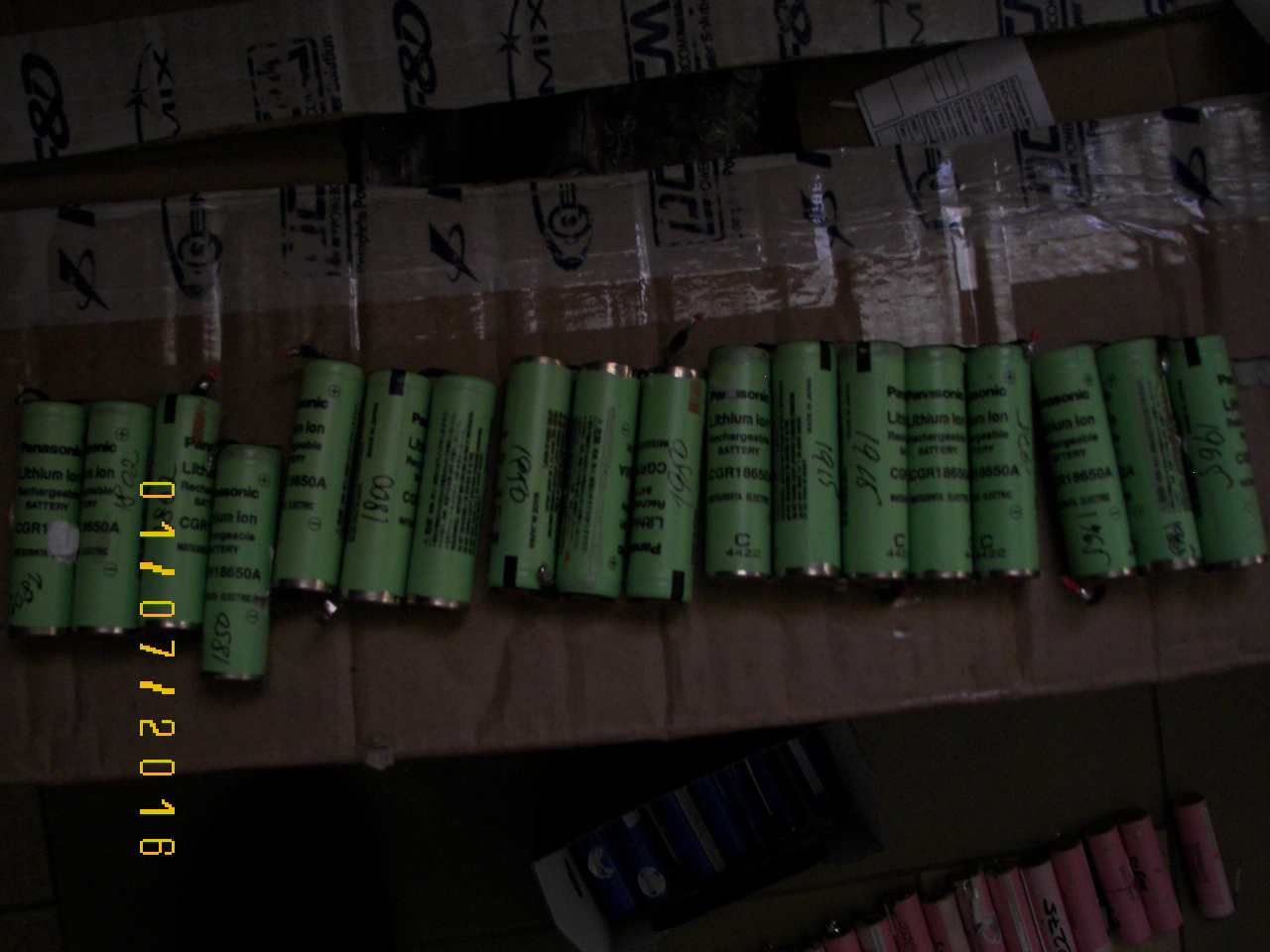

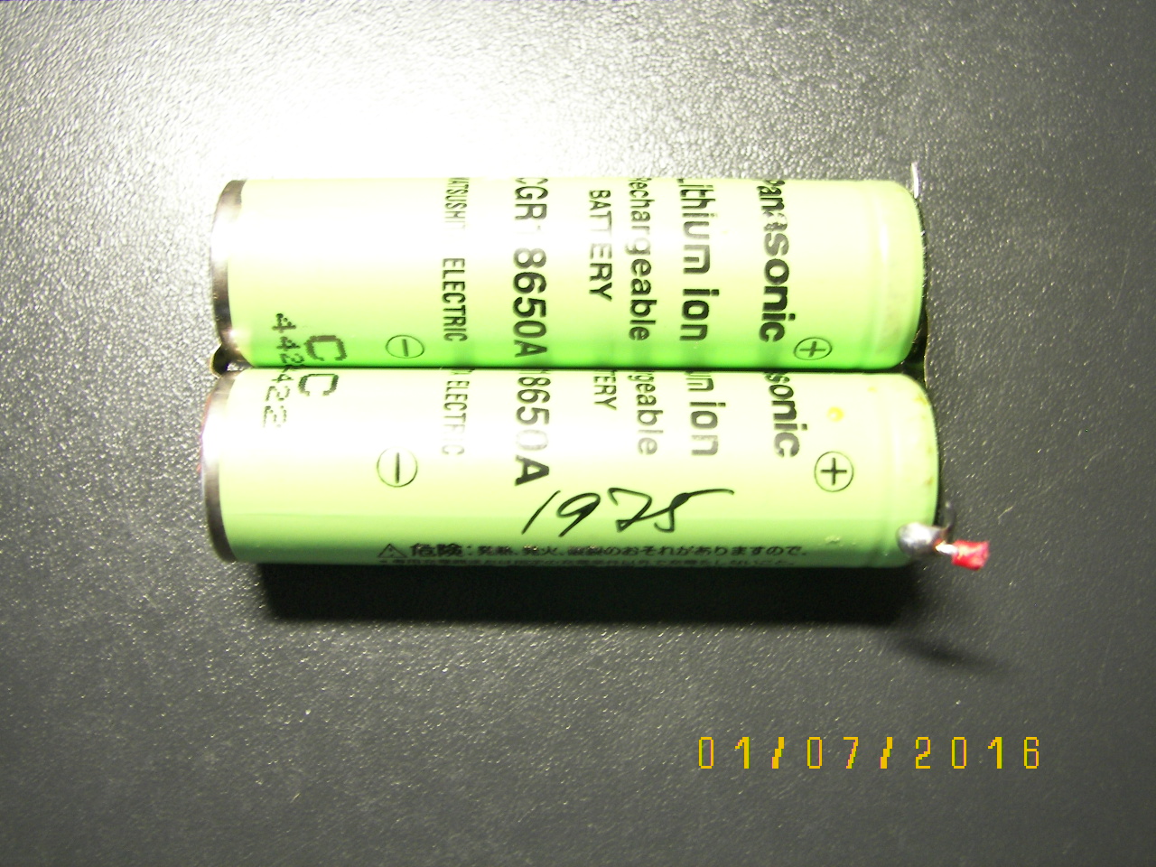

наводил порядок в подвале и случайно нашел несколько аккумуляторов от старинных ноутбуков Панасоник,пролежали как минимум 15 лет,уже хотел выбросить,но ради спортивного интереса решил их протестировать.Напряжение на всей батарее было 0.2 вольта-это в батарее 3S!!!Каким же было моё удивление,когда элементы показали ёмкость почти как заявлено по даташиту в новой батарее.Из нескольких батарей элементы были 1800-1975 мАч,при заявленной ёмкости 2000 мА\ч и допустимой минимальной 1900 мА\ч,причем все элементы одинаковой ёмкости в одной батарее.
Напрашивается вывод,что оригинальные элементы Панасоник японского производства чуть ли не вечные,по крайней мере долговечные и своих денег стоят.

panasonic_liion_cgr18650a.jpg [ 197.12 КБ | Переглядів: 9906 ]

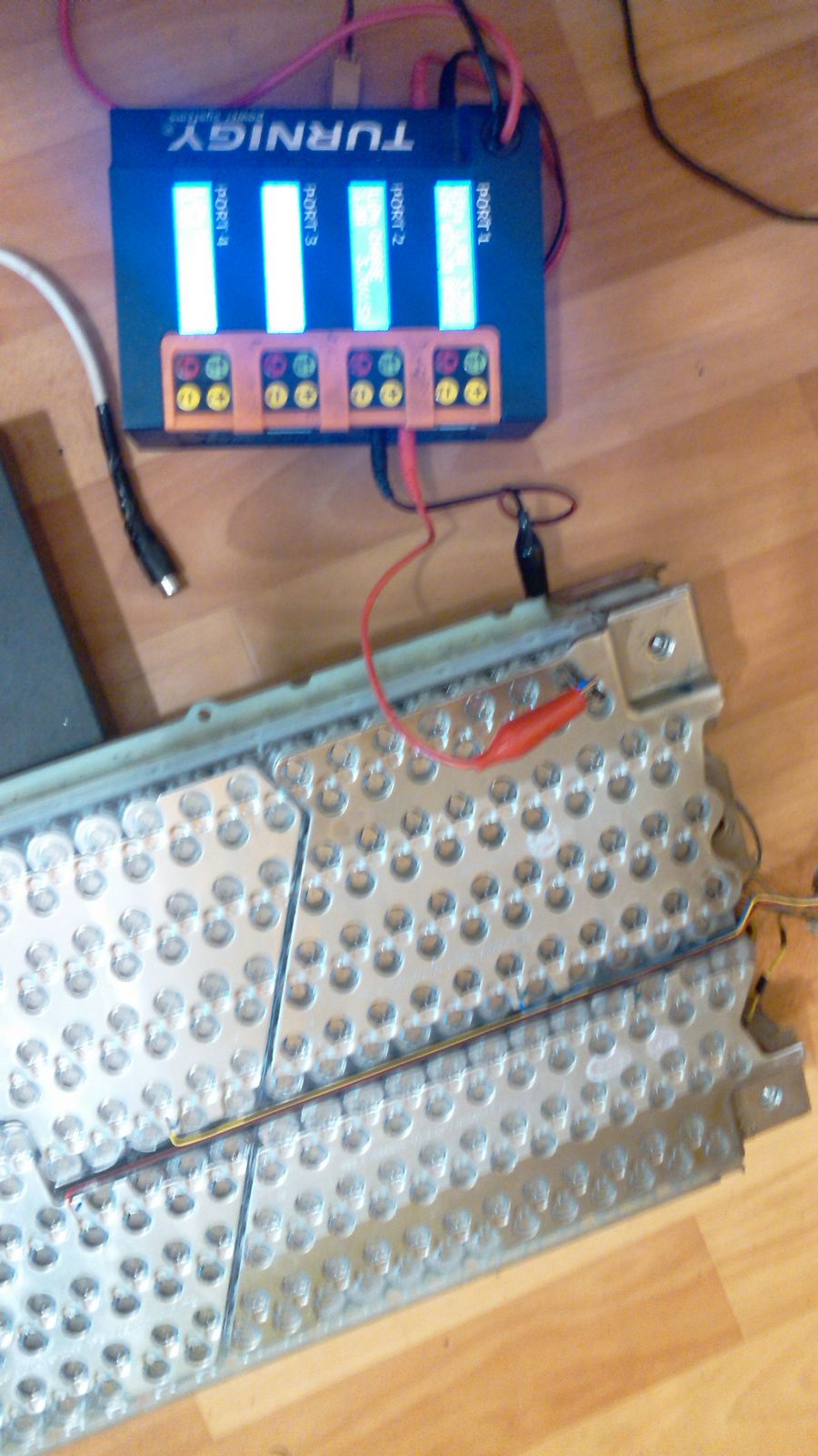

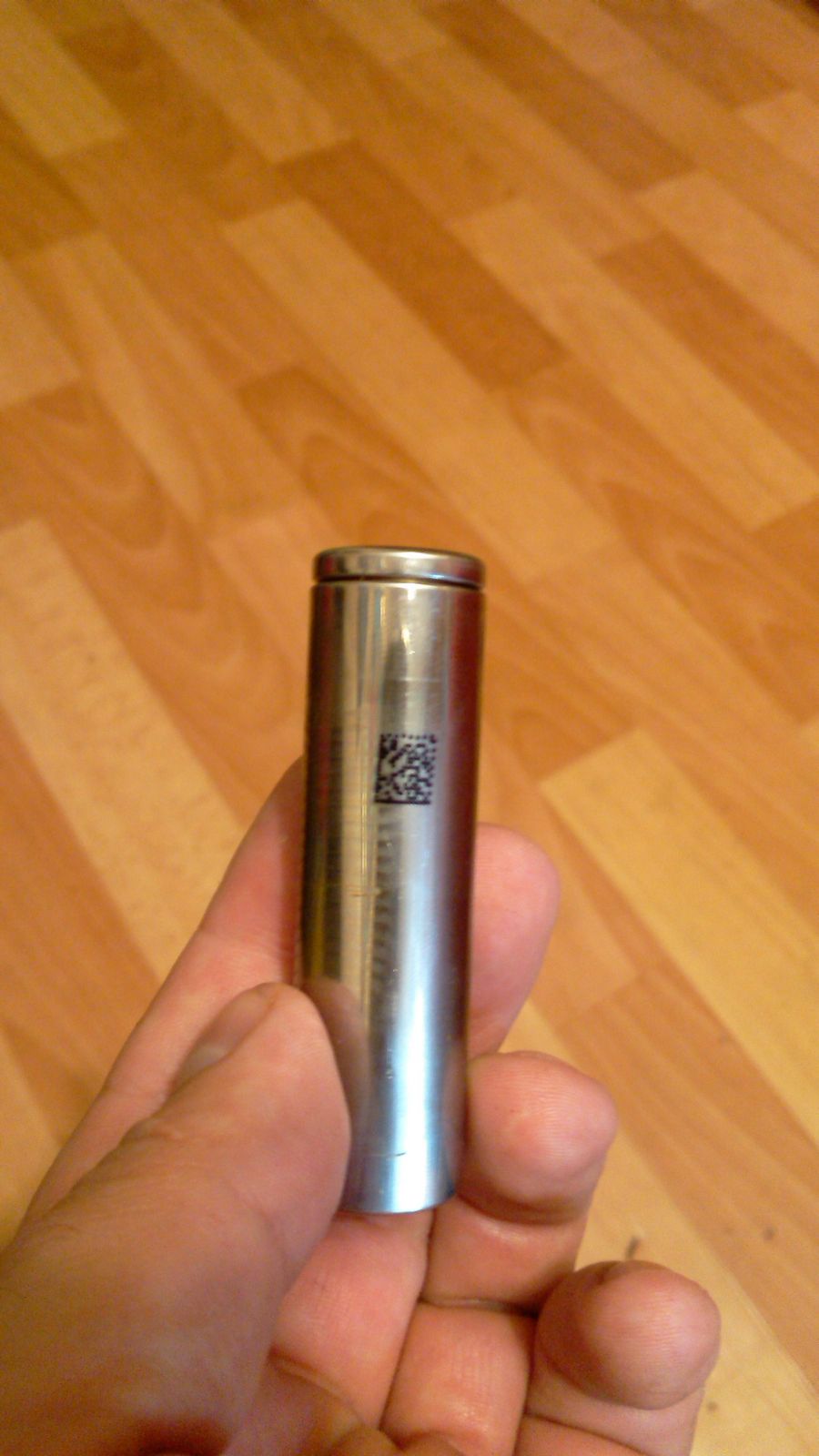

а вот и результаты теста-при разряде током 1 ампер с 4.2 до 2.5 вольта удалось скачать 3115 мА\ч,что судя по даташит почти 100% ёмкость(заявлено 3180мА\ч)
похоже продавец не обманул,когда говорил что машина не прошла и тысячи км.

ZaxaR.tv писав(ла):
Док а как ты выколупал 1 элемент не повредив его? есть технология?
элементарно-оторвал один контакт от всей сборки и протестировал один элемент,смотри фото выше.

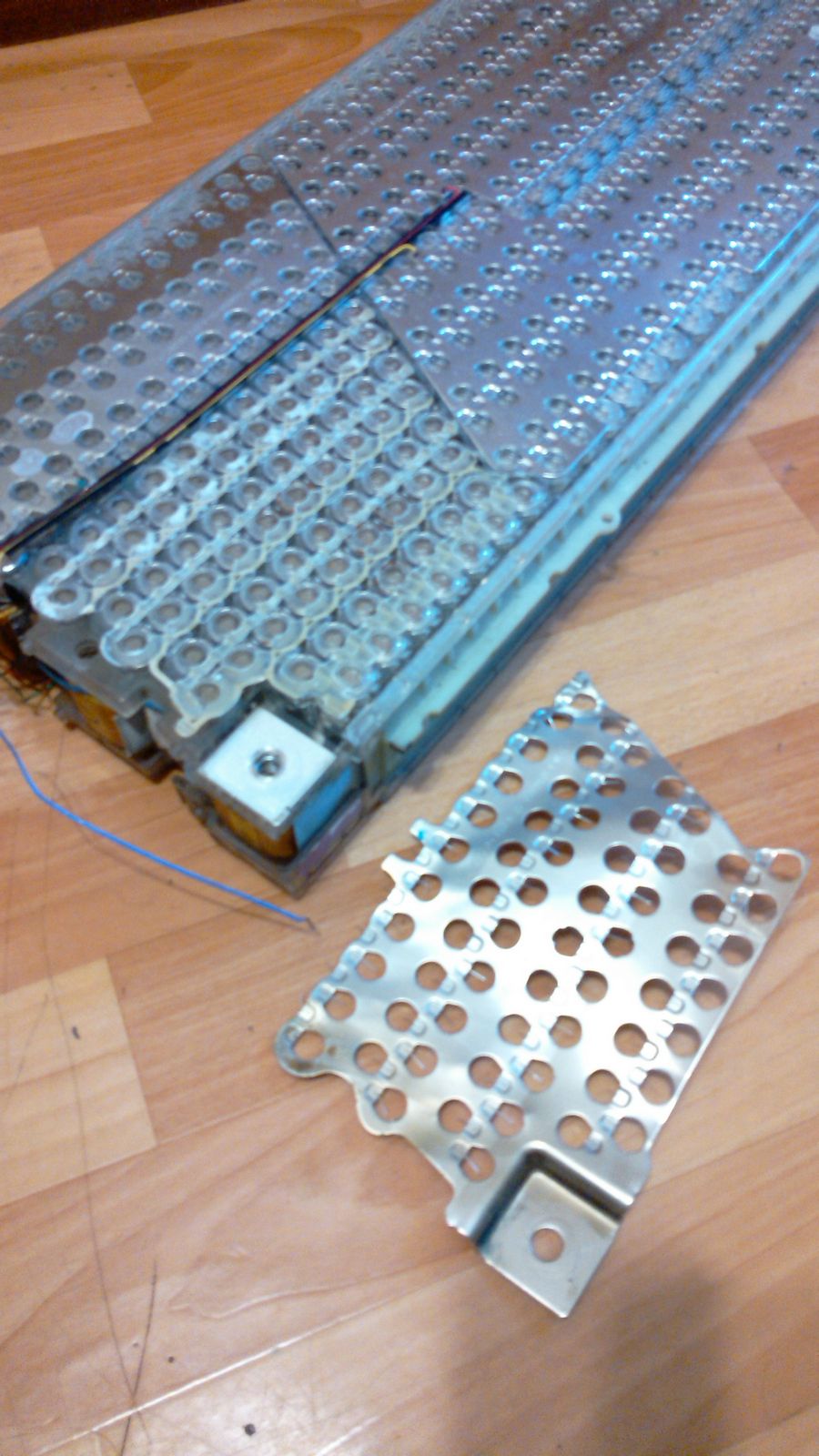

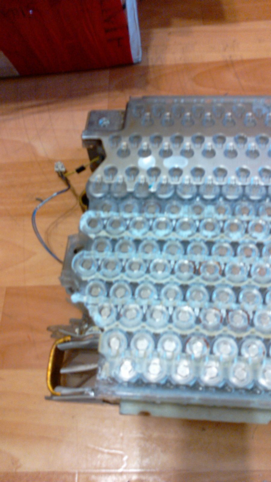

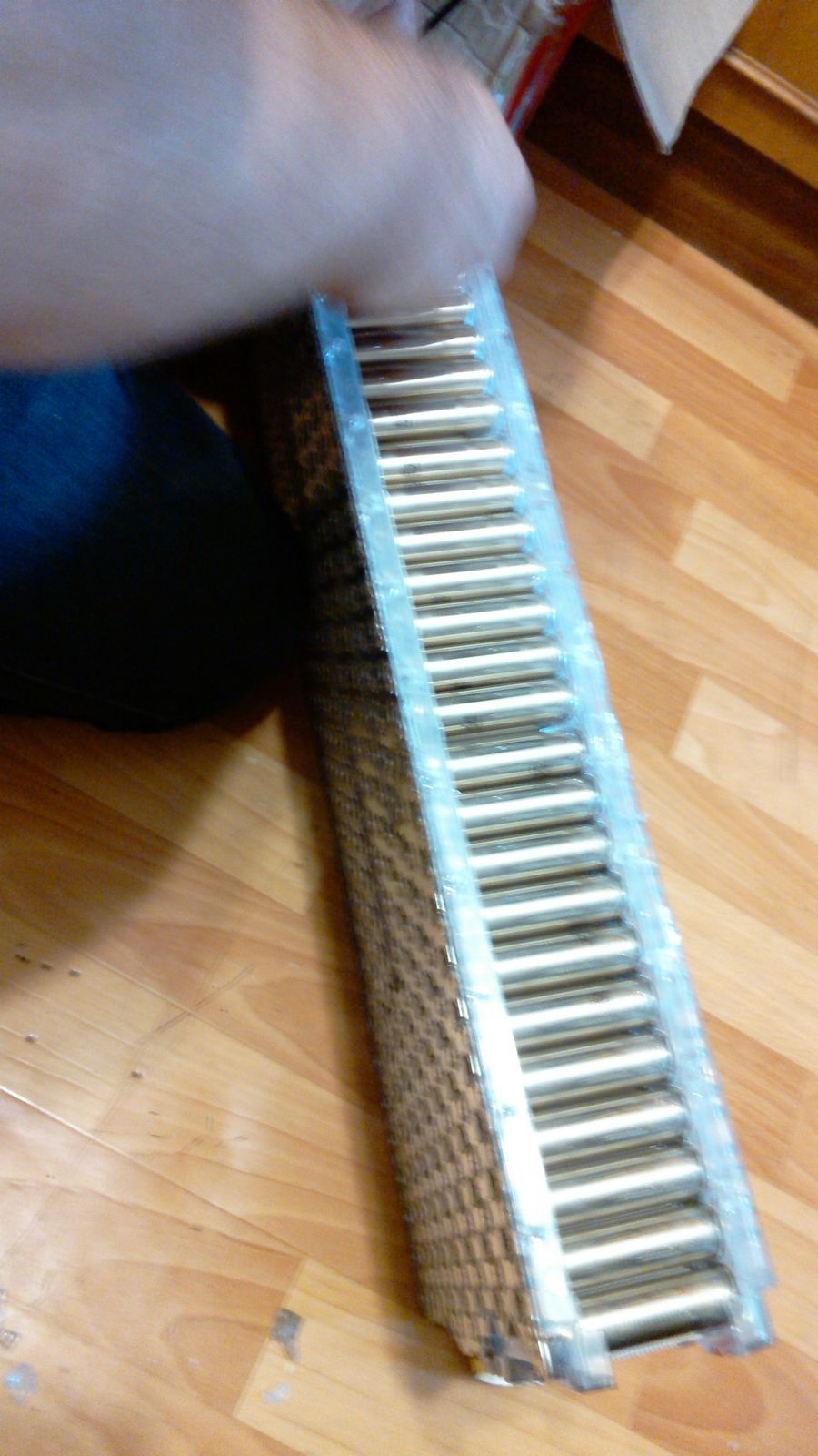

решился всё-таки разбирать батарею.В ближайшем обозримом будущем понял что не удастся приобрести ещё модули для какого-нибудь проекта,да и появился первый крупный заказ на элементы.
Разборка батареи-процесс ещё тот.Сделано на века,вандализмом заниматься-сильный стресс.Элементы мягкие,легко повреждаются,один даже проколол-пришлось выбросить,вонь от него как от резинового клея.
Коментарій до файлу: сперва снимается алюминиевая шина,к которой подходят волоски от каждого элемента

Коментарій до файлу: вот и он-заветный элемент
