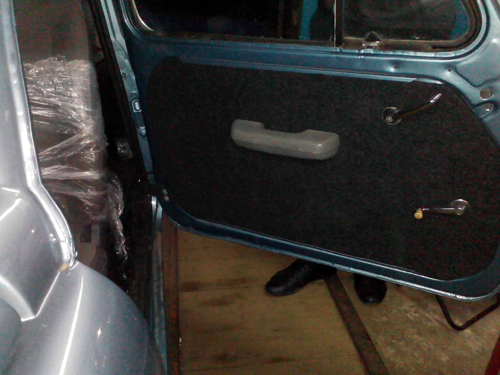

Давно не писал :) Готовлюсь к виставке, немного облагородил салон, сделал карти дверей установил наконец зарядку уже штатно.Из нового появился у меня PowerWatcher от Романтика,тестирую персерийную версию с блютузом, теперь панель приборов почти как у теслы :D , расход подтвердился порядка 70Вт.ч/км, процент рекуперации 3-5% (думал будет больше) и фото. Виросту стану мерседесом!!
