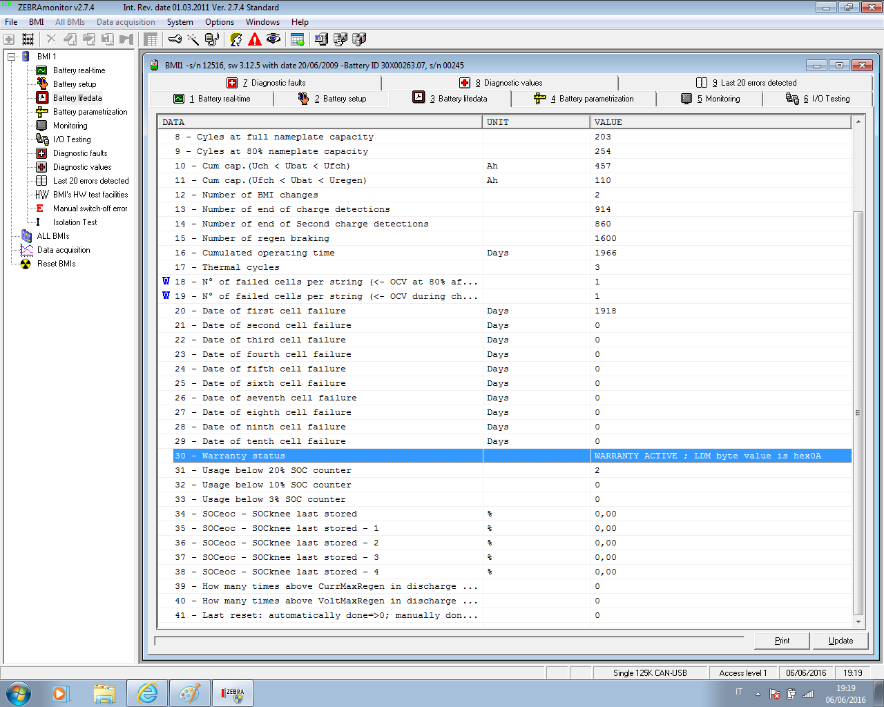

на скриншоте ниже статистика по батарейке, основные моменты:
1. Сдохло по одной ячейке на паралеле. Макс допустимое кажется 10 (тоже по скриншоту).
2. Количество полных зарядных циклов (считают по номиналиной емкости) - 203.
3. Количество 80% зарядных циклов - 254.
4. Количество изменений БМИ - 2 (не понятно пока если софтовые или по железу).
5. Количество срабатываний "Полная зарядка" - 914.
6. Количество срабатываний "Вторая зарядка" - 860. (сам не понял даже на английском а я его хорошо знаю)
7. Дата умерания первой ячейки - день 1918.
8. Статус гарантий - В гарантийном периоде???
9. Сколико раз разрядили ниже 20% - 2.
10. Сколико раз разрядили ниже 10% - 0.
11. Сколико раз разрядили ниже 3% - 0.

Толико что пообщался и дал доступ к компьютеру с теамвиювером - технику из Австрии.
Вердикт - батарея переразряжена, мин допустимое 240В. Зарядить БМИ не даст ее, это по его словам (охотно верю), хотя на одном форуме человек описал как он зарядил в обход БМИ. Будем пробовать.
Техник посоветовал отправить батарейку к производителю :))
Еще он объяснил: на машине модификация Зебры - ячейки по 2.7Вольт - 99 штук.

Я по телефону не расслышал, правильно 98 последовательно и 2 в параллели. Так как сдохло одна, Остаются 97 последовательно и 2 в параллели, на В макс 259 Вольт (по 2,67В на ячейку).

эксплуатация возможна с 9 коротнушивыми банками. На скрине - Баттери Лайфдата, это видно.

Напомню что у данной батарее 200 полных циклов (на скриншоте Баттери Лайфдата видно), а машина проехала 16,000км что соотвествует количеству циклов.
