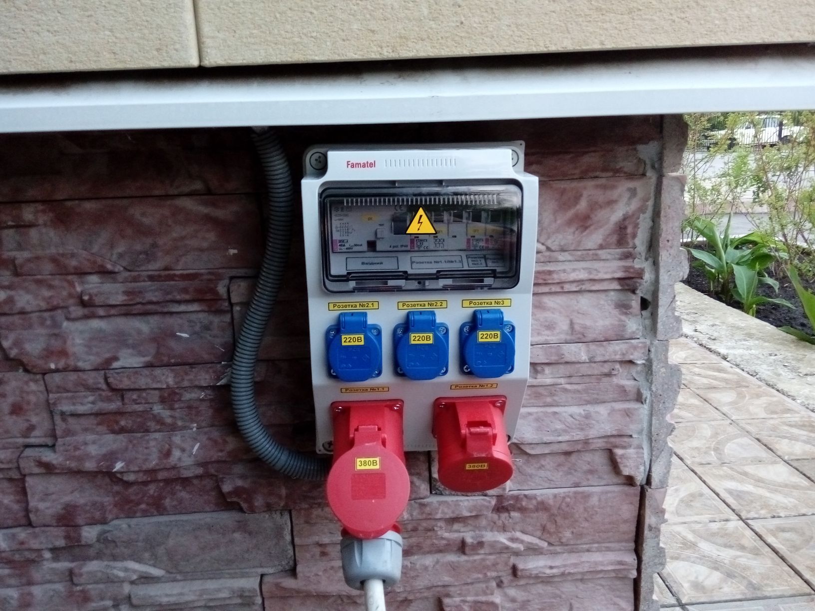

#23015Повідомлення 16 черв 2016, 20:00
В Глухове . Гостинница "Брама" .
P60615-204835.jpg [ 2.95 МБ | Переглядів: 10991 ]
Поставили 2 ящика (Батурин,Глухов) , 2 ящика отдали на установку самим хозяевам (Вертиевка , Козелец) . Уже есть готовность еще одной точки (Калитянское).Провели встречу с мэром Батурина и еще с несколькими хозяевами возможных точек зарядки .

Скажите, пожалуйста, какая начинка точно стоит в ваших ящиках, чтобы мы начали производство подобных, но с Тип2 (только одна красная розетка будет)
Купить Nissan Leaf в Виннице
#23044Повідомлення 17 черв 2016, 08:39
УЗО (дифреле) на 40А , автоматы - 3 полюса х32А , 1полюс на25 А , 1полюс на 16А .

Сегодня появилась еще одна зарядная станция по дороге на Чернигов , возле гостиничного комплекса "Вакула" , г. Козелец . 22 кВт , 220/380 В ., 32 А .
