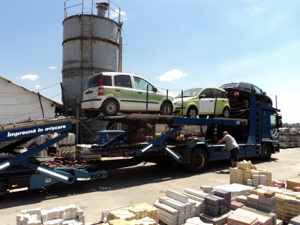

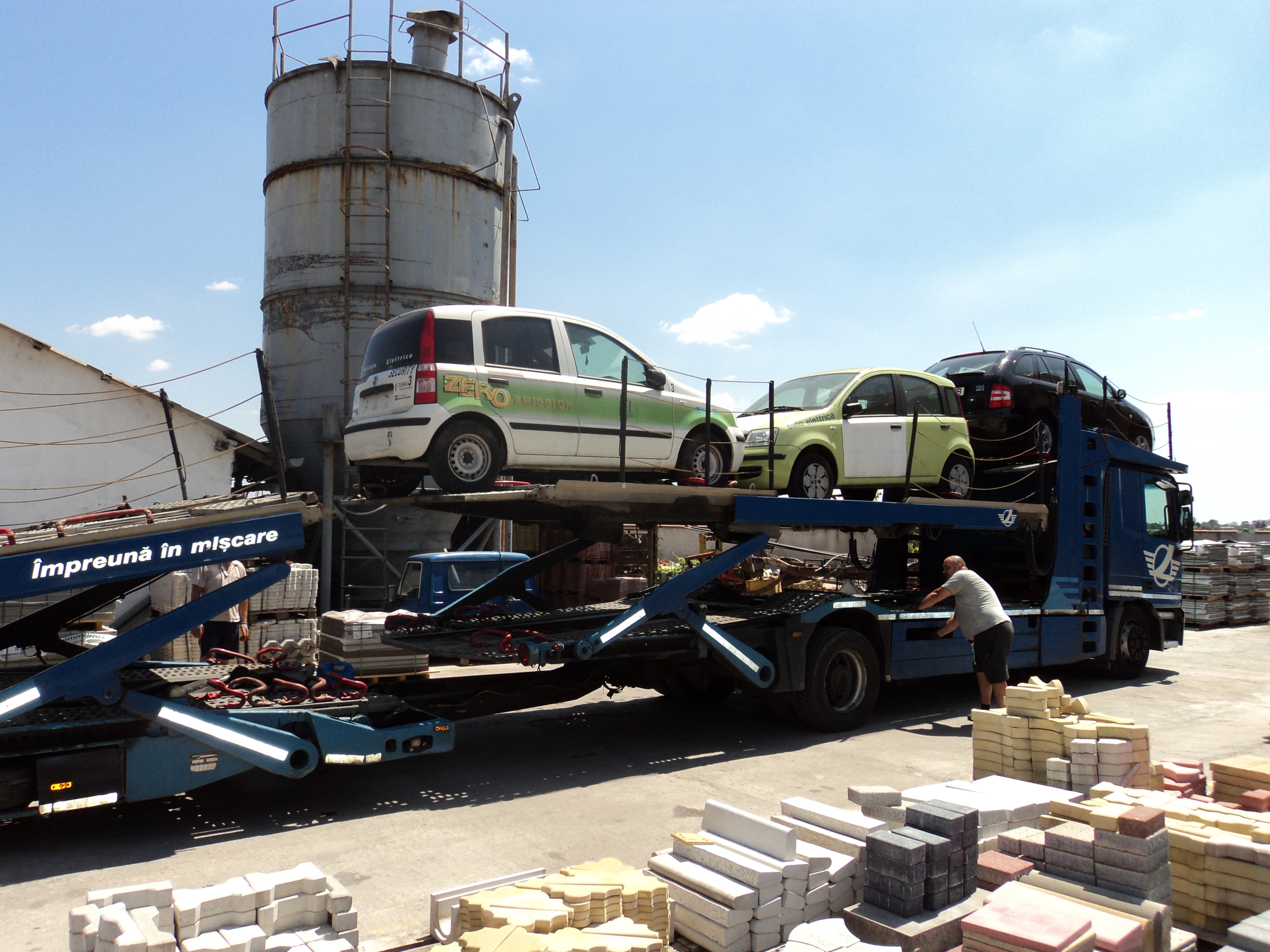

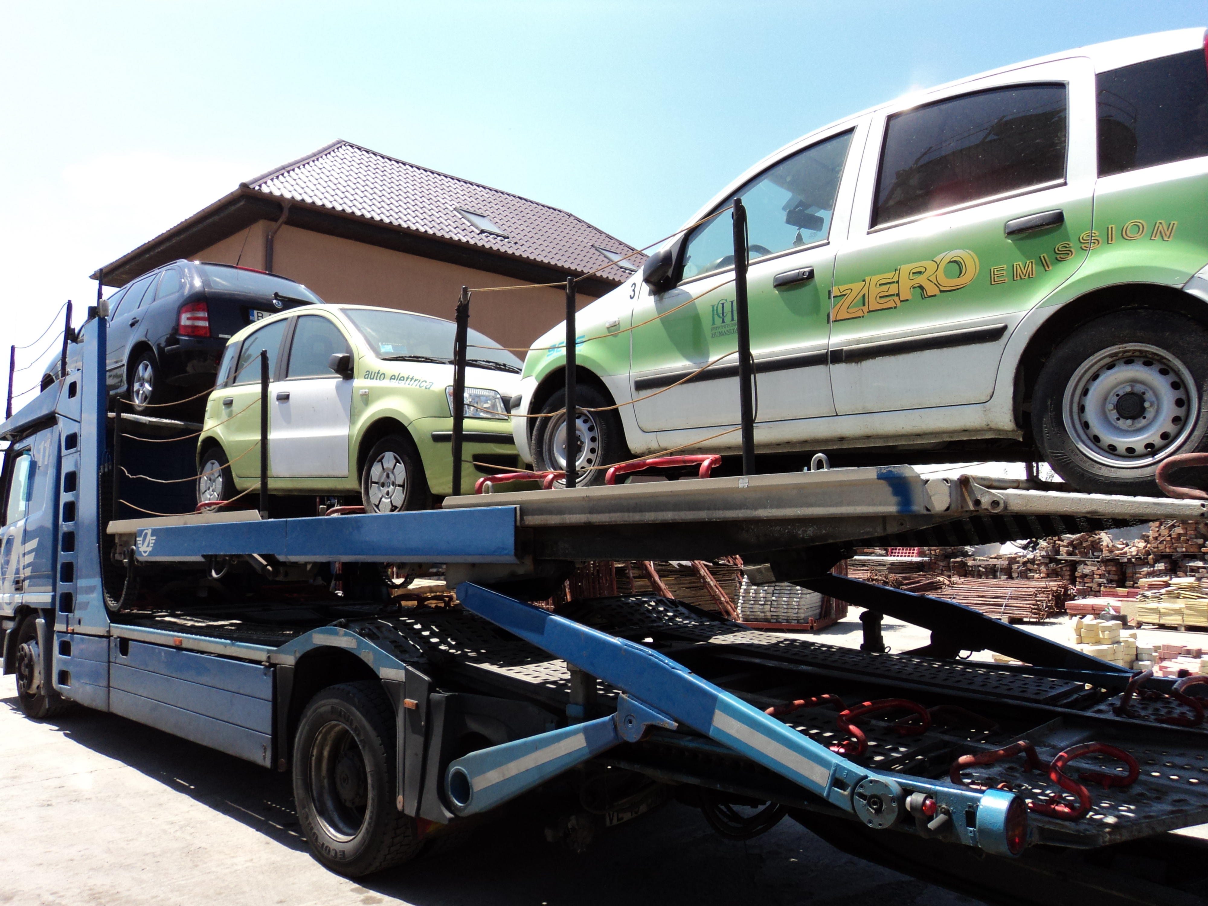

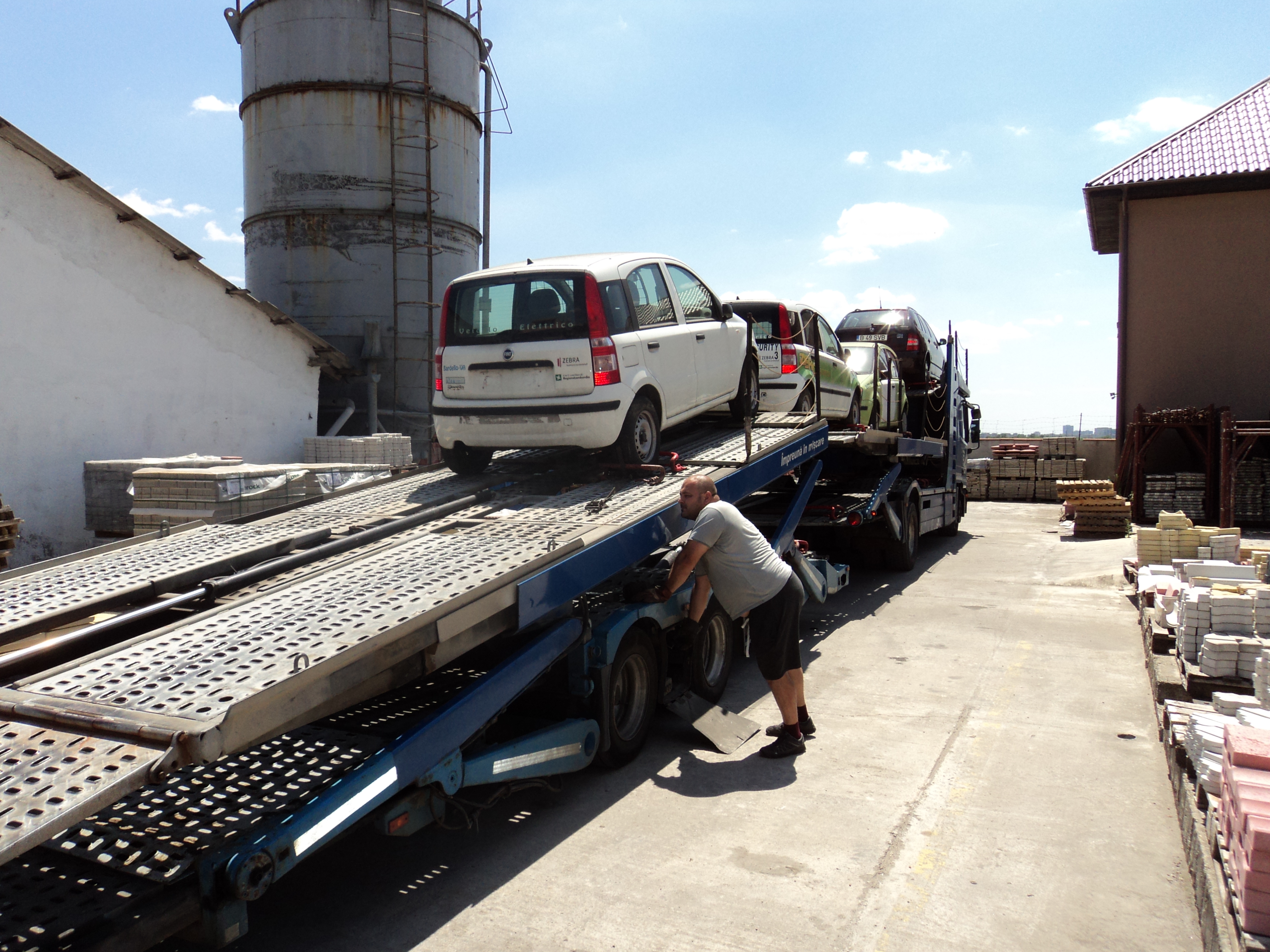

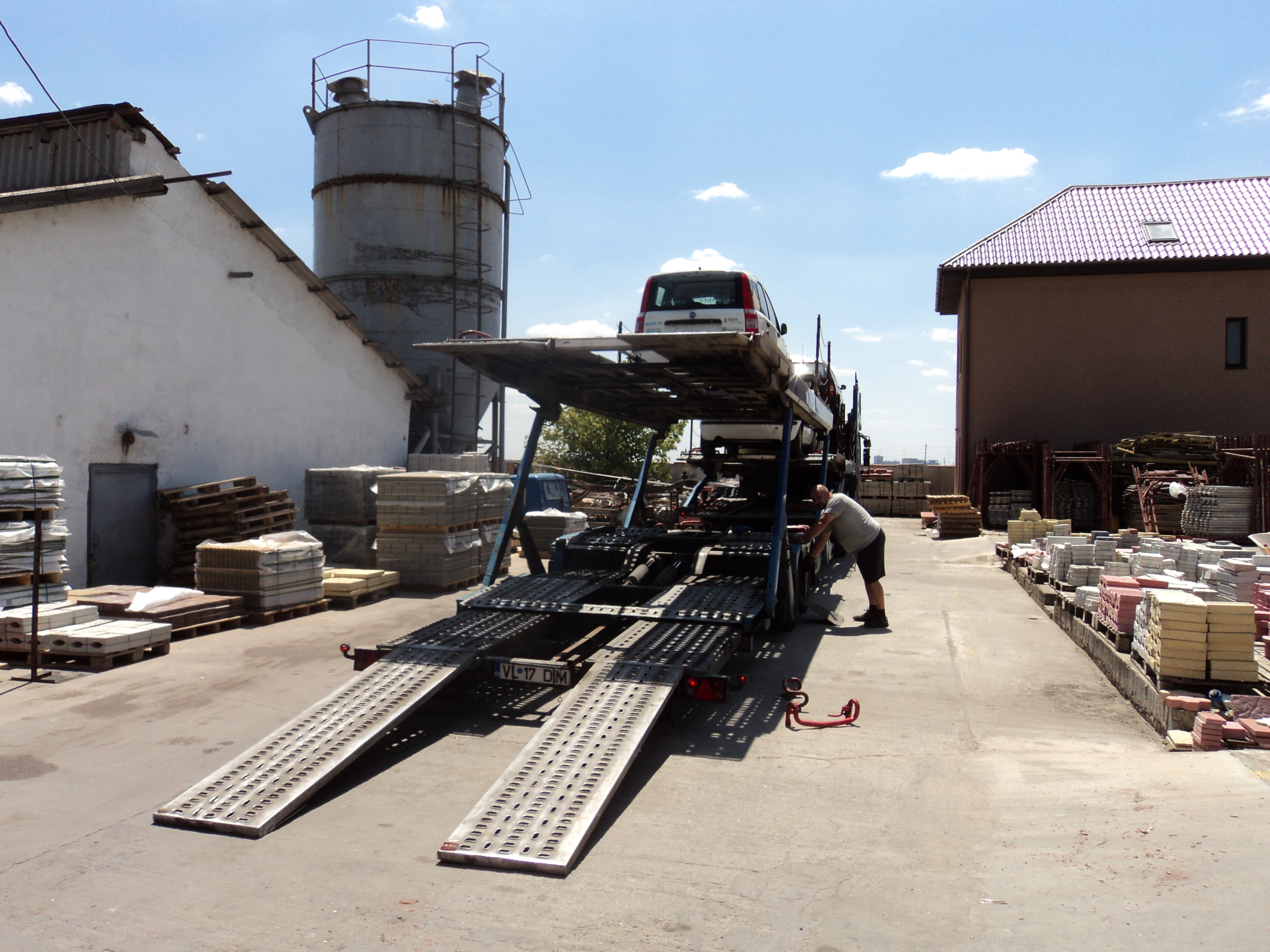

нет, привез в Бухаресте. Фотки ниже :)

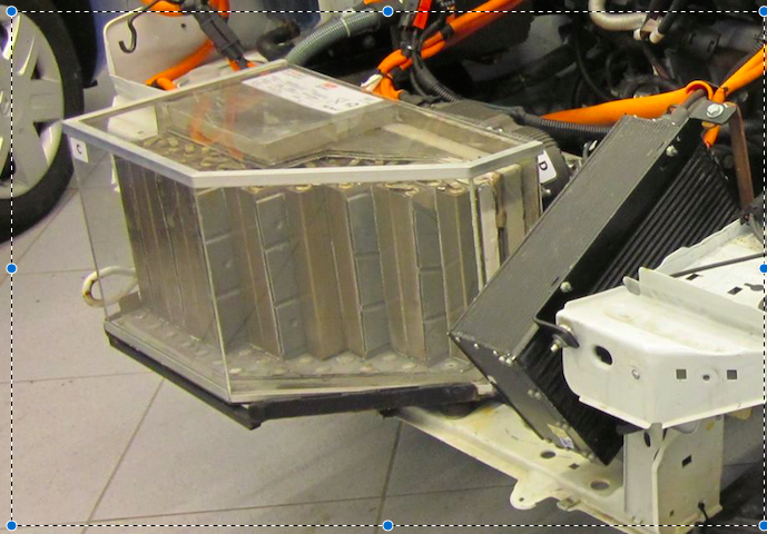

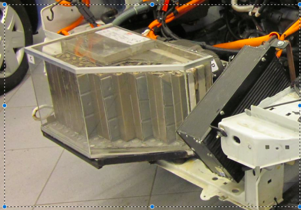

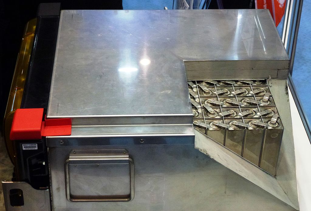

Так выглятят ячейки внутри термоблока.
У меня в эксплуатации Citroen Berlingo VENTURI с батареей "ZEBRA", которую изготавливают на заводе FIAMM.
Могу поделиться информацией по эксплуатации и температурным режимам батареи.

SUMYBMW писав(ла):
второе фото это что за прозрачный ящик? Демонстрационное авто?
Какой реальный пробег Ситроена на полной зарядке летом и зимой?

Фото с выставочного стенда. Пробег по городу мин.-80 км, мах.-до 110 км. Хотя компьютер бортовой выдаёт

А как соединены между собой аккумуляторы? Наверху каждого видны то ли заклёпки, то ли головки винтов.
 Заголовок повідомлення: Re: Продам Фиат Панда Электра
#24391Повідомлення 14 лип 2016, 16:43
Звідки: UA-LT-NL-DE
Дякував (ла) 1 Подякували 4
Мій електротранспорт: Citroen Berlingo VENTURI
Соеденены как и положенно соединять аккумуляторы - методом сварки.

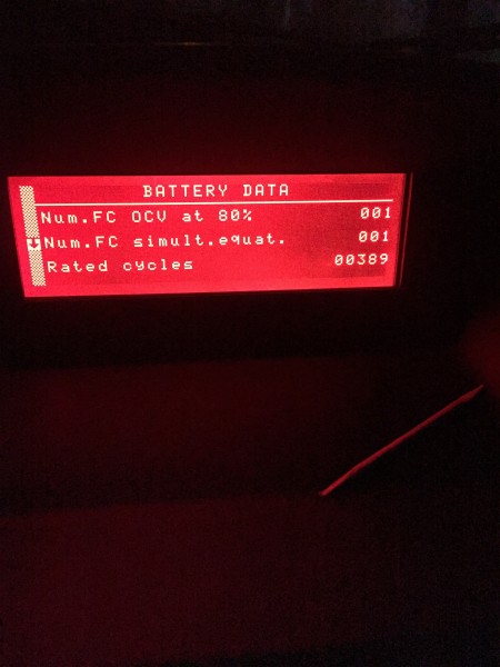

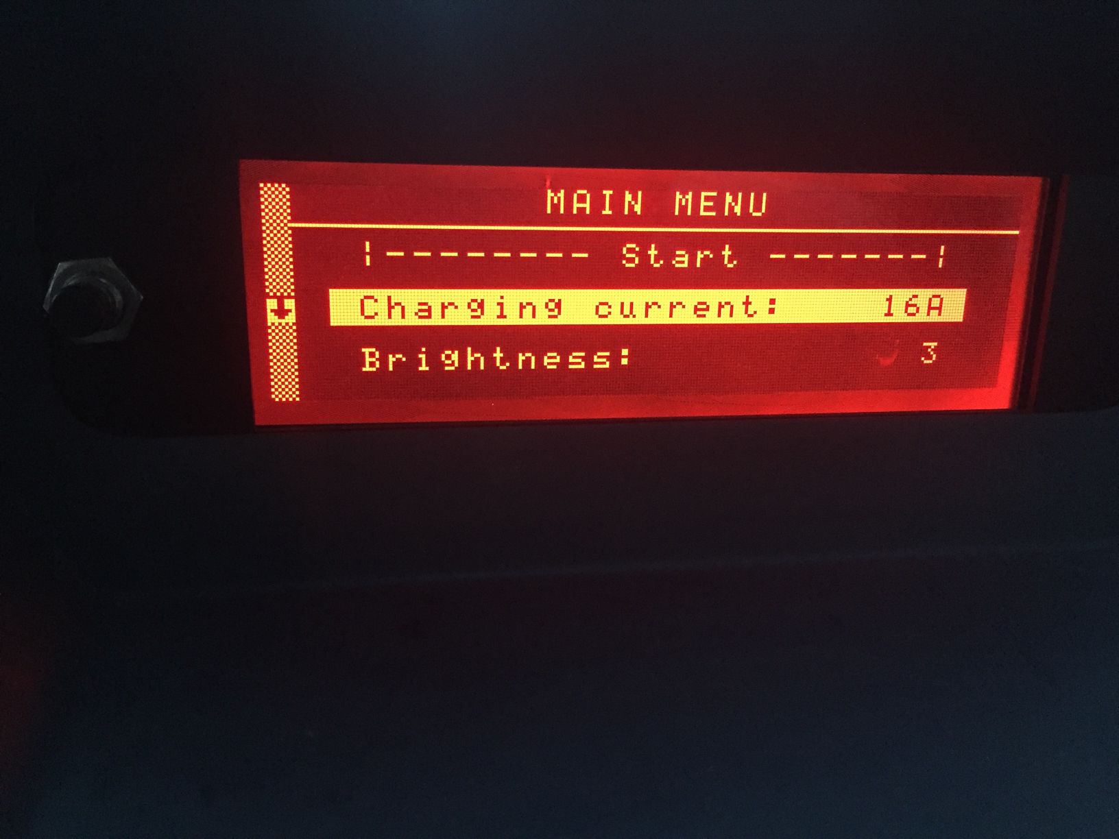

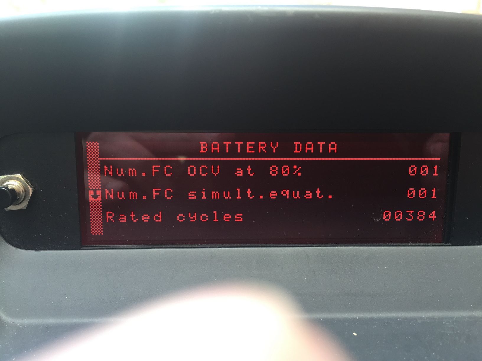

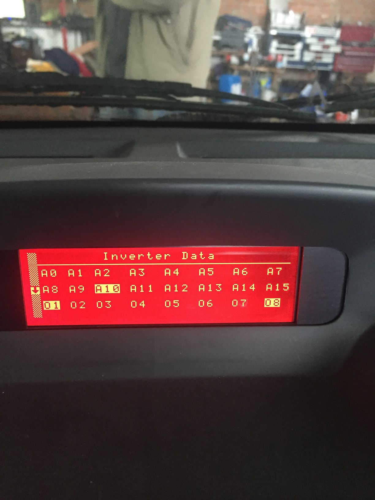

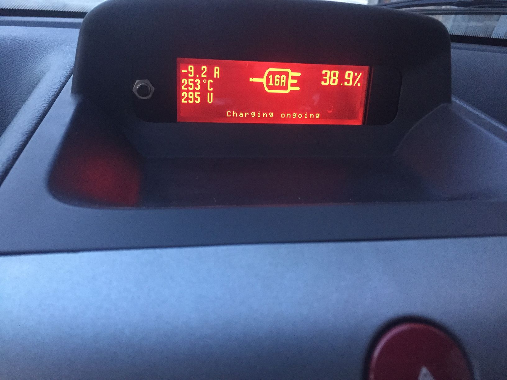

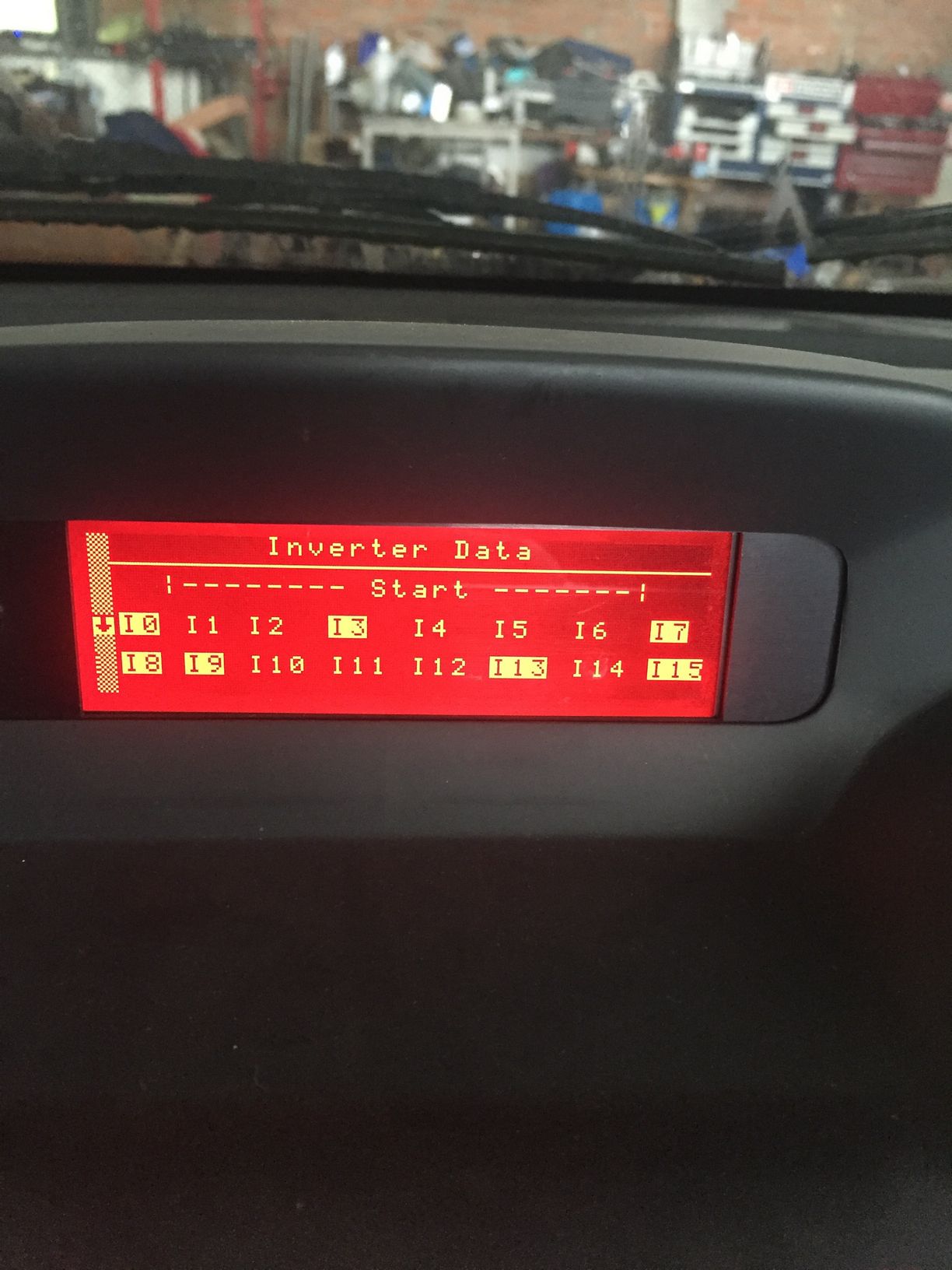

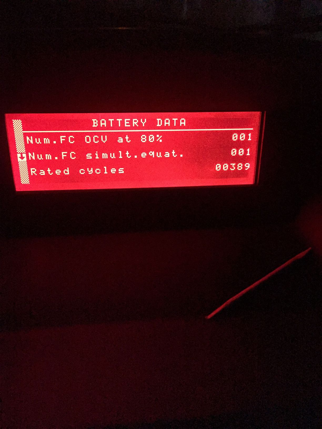

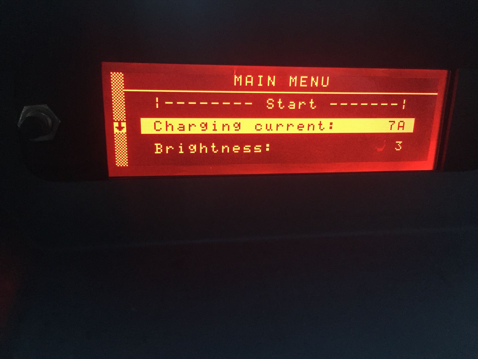

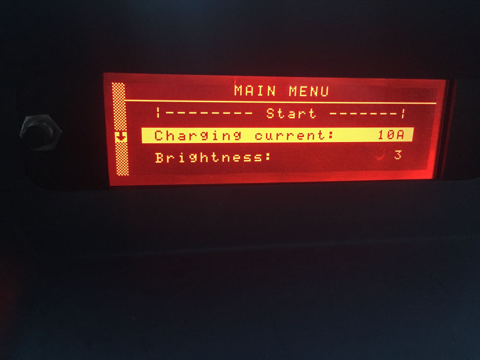

Для углубленной диагностики и калибровки батареи и контроллера с мотором - в моем авто нужен rs232 кабель. Разъём под него под сидушкой пассажира. А через штатный диагностический разъём Ситроена даже дилерским прибором не видно ни батарею ни контроллер.
Информация по инвертору (контроллеру) выводится на экран монитора, туда же можно вывести инфу по батарейке. Фото прикрепляю.
Кстати, в режиме прогрева батареи до 250 град. - авто находилось 2 суток зимой на улице при температуре - 10.
И только после этого пошла зарядка - еще 1 сутки. После первого пуска (выезда) зарядка с 20-25% до 100% при 8-10А в сети, на улице при минусовой температуре от -5 до - 10 град. занимала 12-13 часов, а в теплом помещении около 10 часов. Летом при 8-9.5А в сети зарядка с 30-35% до 100% занимает максимум 8 часов, а иногда около 7 часов.
При подключении розетки сразу включается турбина охлаждения батареи до 256 град. и только потом идет зарядка.

1. Проверить можно купив адаптер Пеак-КАН-УСБ (за 250$) и софтом - Диагностик Кит 2.7.4 (это то что у меня, но это не последняя версья).
С этим софтом можно проверить сколько циклов у Батарейки и какие ошибки выдает. Поразмыслив, нет ошибок которых нельзя ремонтировать.
Пример 1: Если выдает ошибку КЗ на массу, значит электролит с одной и более банок слился в Батарее. Решение: Надо открыть, почистить, заменить ячейки, заменить изоляцию (есть специальная которая держит до 500 градусов).
Пример 2: Ошибка по ОЦВ (Опен Куррент Волтаджь) - Решение: Заменить ослабевшие ячейки.

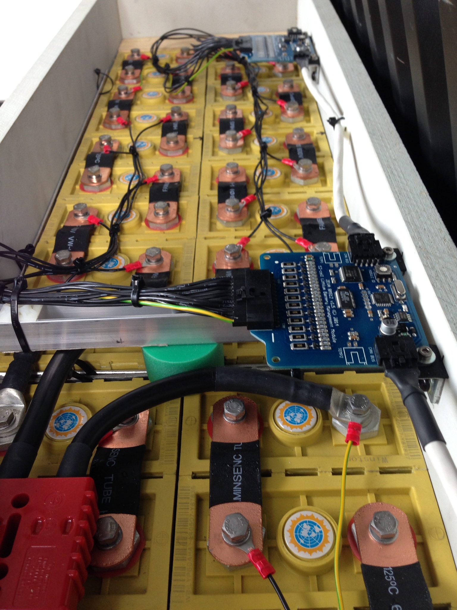

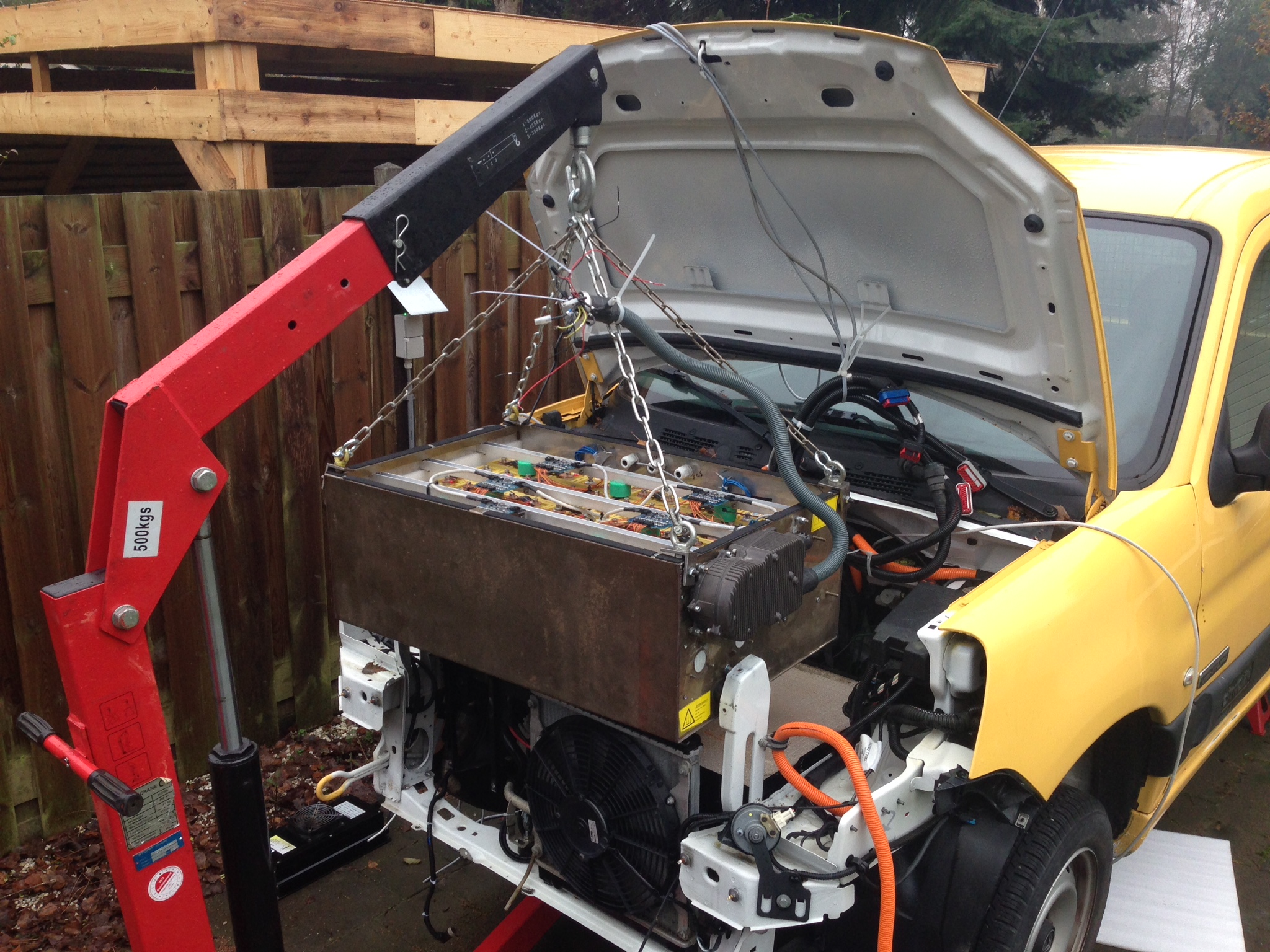

4. Вместо зебры можно ставить что угодно. Даю пример от Голландца с Евалбум (пообшался на днях с ним):
image1.JPG [ 840.13 КБ | Переглядів: 15368 ]
Коментарій до файлу: использовали корпус от зебры
image2.JPG [ 1.02 МБ | Переглядів: 15368 ]
