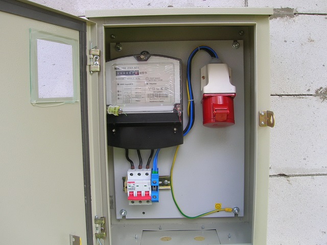

DSCN4640.JPG [ 29.01 КБ | Переглядів: 10056 ]
DSCN4641.JPG [ 98.74 КБ | Переглядів: 10056 ]
Вот так могут выглядеть точки подключения для зарядки электромобилей .
#2415Повідомлення 01 трав 2014, 18:46
Как-то нехорошо, что есть оголённые контакты (на пакетнике), доступные человеку, который заряжает. Да и расположение разъёма неудачное. Попробуй туда споднизу воткнуть разъём, учитывая, что слева мешает открытая крышка.
#2416Повідомлення 01 трав 2014, 19:44
Здесь нет пакетника , это защитный автоматический выключатель и конструкция его такова , что к токоведущим частям можно попасть только тонкой отверткой , даже мизинец не пролезет . Разъем расположен так , чтобы при включенном кабеле можно было закрыть дверцу на замок . Ввод кабеля с вилкой через отверстие внизу .
#2457Повідомлення 05 трав 2014, 22:59
Засновник клубу
Вячеслав М писав(ла):
... это защитный автоматический выключатель .
А почему на нулевом проводе сечение меньше? Сейчас же требуют, чтобы все провода были с одинаковым сечением.
#2463Повідомлення 06 трав 2014, 10:12
Все провода , идущие от счетчика к разъему , имеют одинаковое сечение 6 кв. мм .
#2470Повідомлення 06 трав 2014, 23:34
Засновник клубу
Сори. Значит - недобачаю вже.
Розетка 3-х фазная обычная или какая-то особенная?
И предусматривается ли 1-фазная? Есть ли смысл?
И как с установкой? Поставили уже? В какой точке на карте "плюсик" ставить?
#2474Повідомлення 07 трав 2014, 12:40
Розетка трехфазная , 5-ти пиновая , на 32А . Добавить однофазную розетку - не проблема . Плюсик ставить рано , есть только договоренность . Вариант максимальной комплектации указан на 1-й странице .
#3005Повідомлення 05 черв 2014, 22:45
Сегодня первый собранный щиток был передан директору гостиничного комплекса для установки и подключения к сети . Фото щитка выше .
