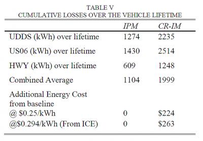

Вот конкретные сравнения энергоэффективности транспорта на двигателях с магнитами и на асинхронниках. Источник данных IEEE:
umwoz7_thumb.jpeg [ 20.78 КБ | Переглядів: 11696 ]

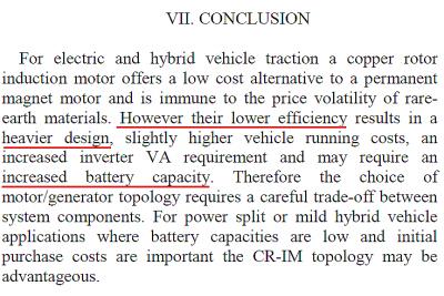

Как видим в энергоэффективности асинхронники проигрывают двигам с магнитами. А вот заключительные выводы из статьи:
2.jpeg [ 34.4 КБ | Переглядів: 11696 ]

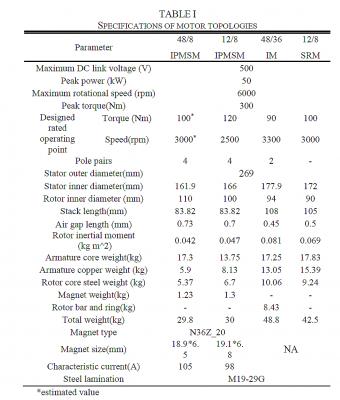

Вот результаты второго научного исследования. Источник IEEE:
Сравнительная таблица характеристик тестируемых двигателей с номинальной мощностью 50кВт, в которой две модификации двигателя типа IPMSM поставлены в самые невыгодные условия, диаметр ротора меньше чем у всех других - внутренний диаметр статора 161.9мм у первого варианта и 166мм у второго, против 177.9 у асинхронника. То есть асинхронник чтобы приблизиться по моменту к магнитникам, должен иметь диаметр ротора больше. И длина ротора больше 83.82мм против 108мм у асинхронника. А по массе вообще мрак. Две модификации IPMSM весят 29.8 и 30кг, зато асинхронник уже весит целых 48.8кг.
4.jpeg [ 25.51 КБ | Переглядів: 11696 ]

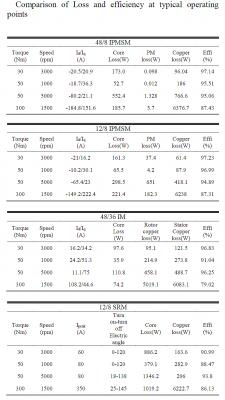

А теперь результаты тестирования:
5.jpeg [ 18.6 КБ | Переглядів: 11696 ]
Как видим асинхронник проигрывает по КПД особенно в зоне малых оборотов, при этом он резко тяжелее 49кг против 30кг.

Тему я вообще считаю исчерпанной. Нет никаких серьезных доказательств того, что асинхронник хотя бы рядом встал с двигателями с магнитами. И не будет. Законы природы не обманешь. Асинхронник не сможет тягаться с плотностью мощности и плотностью момента двигателей с неодимовыми магнитами. Всякие там истории о проехал 200км, я считаю просто историями. Может и проехал кто-то, в жизни всякое бывает, ну ветер все время в корму дул. Но есть научные результаты, а есть побрехеньки. Я верю в научные результаты и в законы физики, а не в дядю Васю, и не в Дуюнова и не в Шкодина."
Лучше не скажешь.
3.jpeg [ 34.4 КБ | Переглядів: 11696 ]

vpa, справедливости ради должен заметить, что ситуация с асинхронником не так печальна. Тут вы не то что бы утрируете, а больше нагнетаете. Да, асинхронник прийдется брать тяжелее чуть ли не в двое, и вот после этого все те недостатки которые понаписаны у вас после массогабаритов уже сменят вектор в пользу асинхроннику. Безщеточный с возможностью ослабления поля (мотор же с магнитами не может ослабить поле и вынужден греть железо на больших оборотах даже в холостую) асинхронник дает прекрасный КПД будучи взят с запасом по оборотам и моменту. Для автомобиля вес не так критичен, 30 или 50 кило уже не важно (и ни какой ни мрак, как вы выражаетесь). Так что не надо хоронить асинхронники на авто, я бы скорее всего выбрал для повседневного авто именно его, а вот на спорткары уже бы брал движки с оглядкой на массогабариты.

vpa - МОЛОДЕЦ, дальше первого предложения не читаем,
выдержки из статей на марсианском (для большинства),
таблицы в лупу х..р рассмотриш (нет увеличения).

-=TRO=-, мопед не мой в кавычках я цитирую T-Duke. Он так и пишет:"Как видим асинхронник проигрывает по КПД особенно в зоне малых оборотов, при этом он резко тяжелее 49кг против 30кг." Зона малых оборотов, это старт и разгон, КПД в этой зоне как бы не более важен, чем на максимальных оборотах.

vpa писав(ла):
Если предположить, что на всём диапазоне оборотов можно заставить работать асинхронник с максимальным КПД (равным его КПД на оптимальных оборотах), то тогда все проблемы решены? Просто есть идея, как это сделать.
