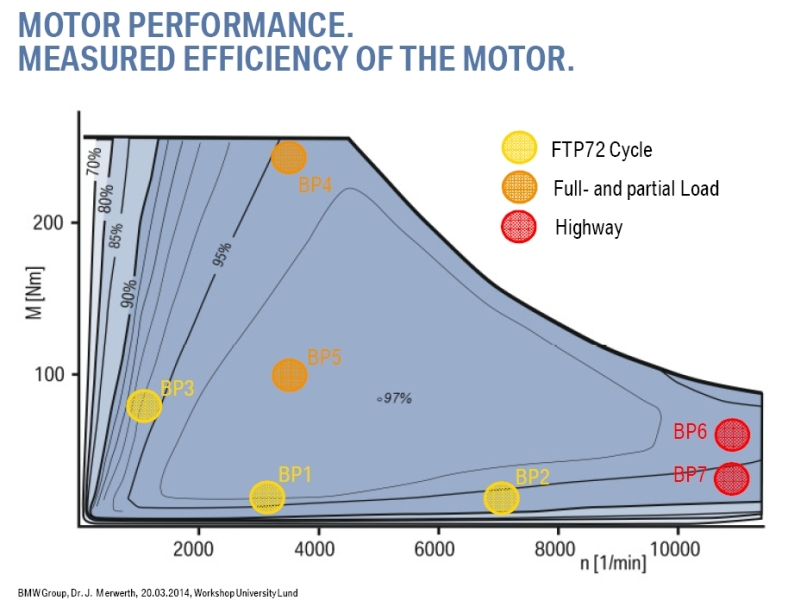

BMW утверждает, что у них самые эффективные моторы.

...Про БМВ шную сверх экономичность ! Ну , как может мотор ВМВ быть вчетверо экономичнее любого другого? ну не 300% же у него КПД ?..
А где информация по "вчетверо"? Может не вчетверо, может на 4% (что тоже не мало)?
БМВ электромоторы, в отличие от многих других, высокоэффективны (КПД>95%) в широком диапазоне оборотов и мощностей.

тут вопрос энергноэффективности не только привода. но ВСЕГО электромобиля! ( они меряют сколько квтч на 100 миль кушает авто)
Прошу заметить что это американский цикл измерений самый приближенный к реальности, по нему лиф проезжает 130 км, по европейскому 180, по японскому вообще 220км(как они вообще меряют?? бабушек за руль садят)))))
и БМВ побеждает не только изза мотора, но скорее изза низкого веса(карбоновый кузов на алюминиевом шасси) и СУПЕР узкие колеса (155ширина колеса, при 20 радиусе, шины экклюзивно делаются под такой размер для этого ЭМ)
у нее 27 квтч на 100 миль, тоесть на 160 км. итого на 1 квтч бмв проедет 5.92 км , тоесть 592 метра за 100 втч .
Это же подтвержает и маленький легенький Шеви спарк на 2 месте, который меньше бмв по размерам но изза стального кузова больше по весу. и колеса шире, и мотор может хуже по кпд - вот и результат
ну и т.д
но блин у теслы 33 квтч на 100 миль, а весит она как 2 бмв почти ( 2200кг против 1200 кг у бмв)
что получается ОЧЕНЬ экономично !!!!
