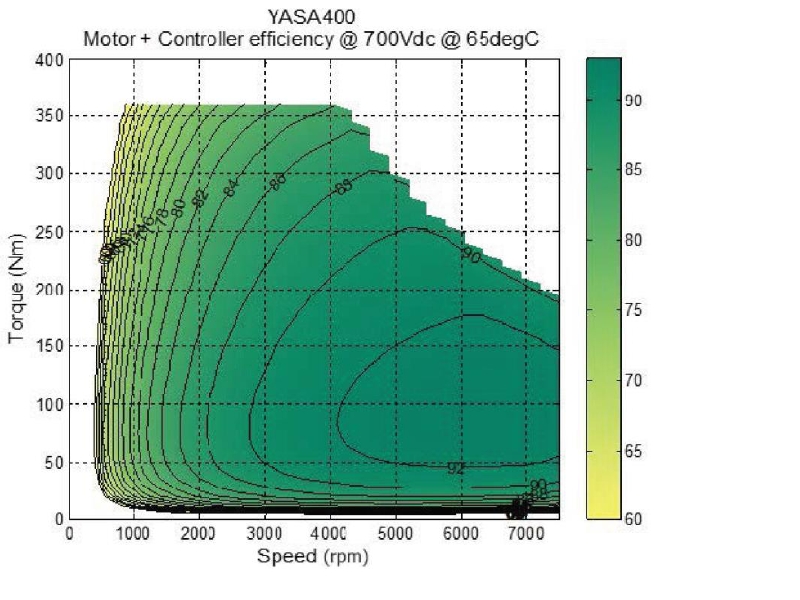

Думаю график верный просто первый КПД чисто мотора а на втором мотор в паре с контролером, та и мотор то не козырный Китай мотор-колесо. У мотора лифа похожый график, не думаю что японци врут
 Заголовок повідомлення: Re: Экономичность электропривода .
#24022Повідомлення 07 лип 2016, 07:42
Верно подмечено. Вот график на тот же мотор, только с контроллером. Не так красиво, но тоже неплохо, даже форсануть экономично можно при 5-6 тыс. об.:
