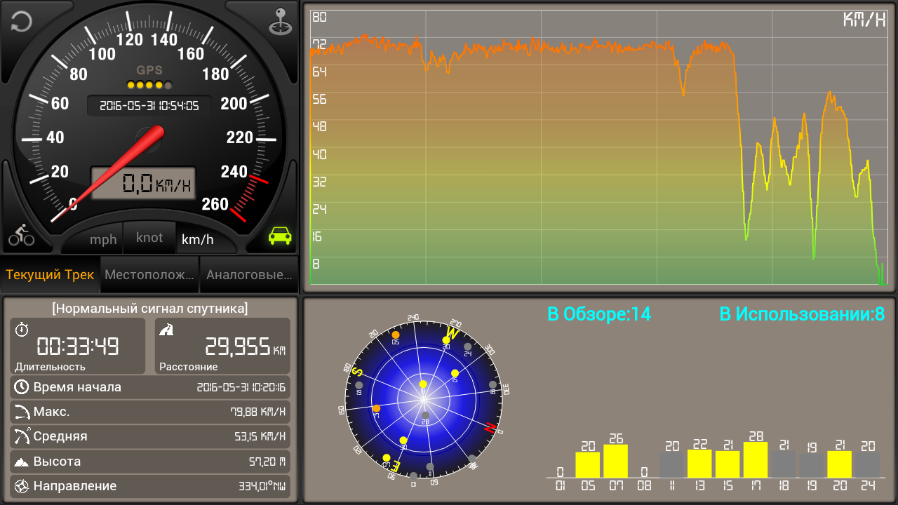

Приехал на дачу
Screenshot_2016-05-31-10-54-07.png [ 276.01 КБ | Переглядів: 15220 ]

DimonXP писав(ла):
Приехал на дачу
А что это за жёлтые столбики справа внизу экрана?
 Заголовок повідомлення: Re: ЗАЗ 965 - DimonXP
#24147Повідомлення 10 лип 2016, 06:23
Звідки: Украина. Подольск
Это уровни GPS-сигналов спутников.
