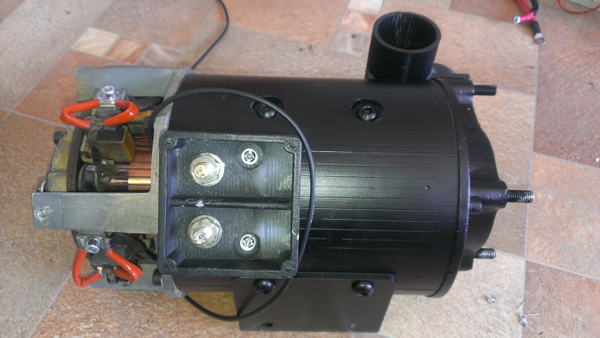

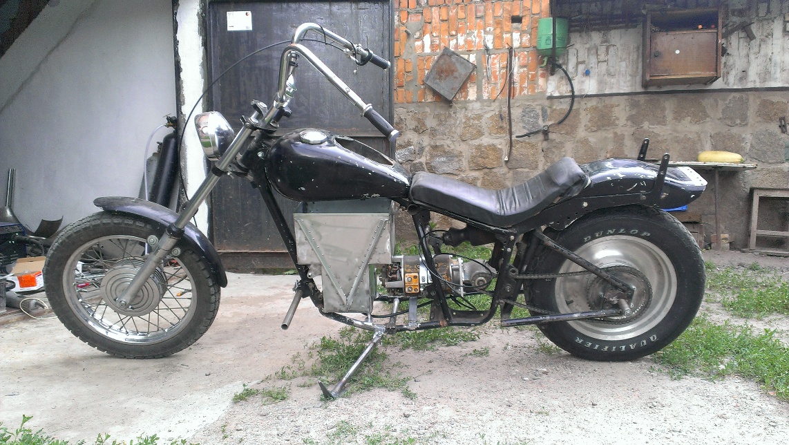

Решил выложить свой проект еще и сюда.

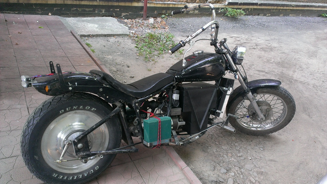

Итак, был куплен ИЖ Юпитер 2 переделанный прошлым хозяином в чоппер
Коментарій до файлу: ИЖ
IMAG1824.jpg [ 203.5 КБ | Переглядів: 25297 ]

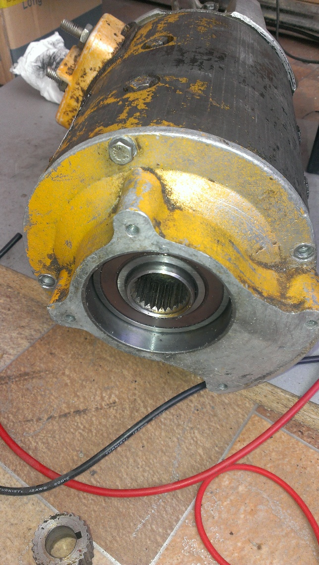

Двигатель уже был ЕС 2.8/75/28
Коментарій до файлу: Двигатель
IMAG1558.jpg [ 369.8 КБ | Переглядів: 25297 ]

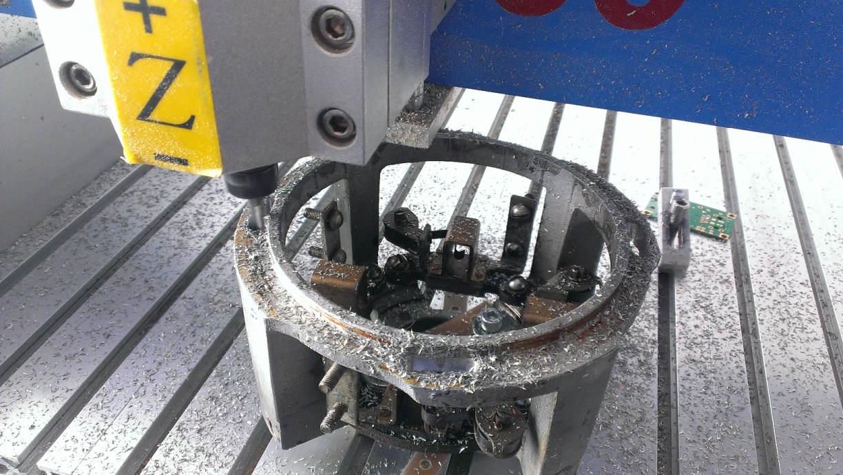

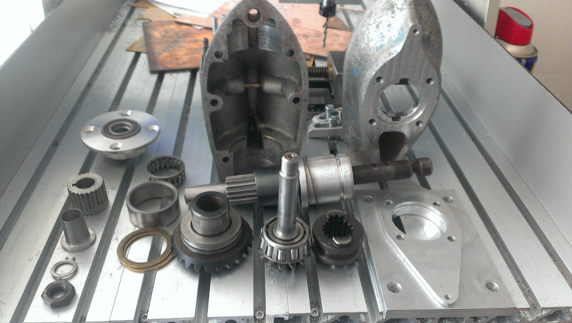

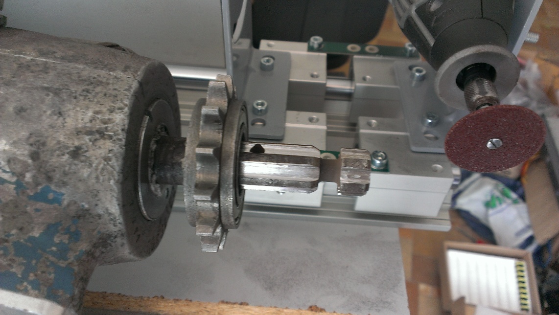

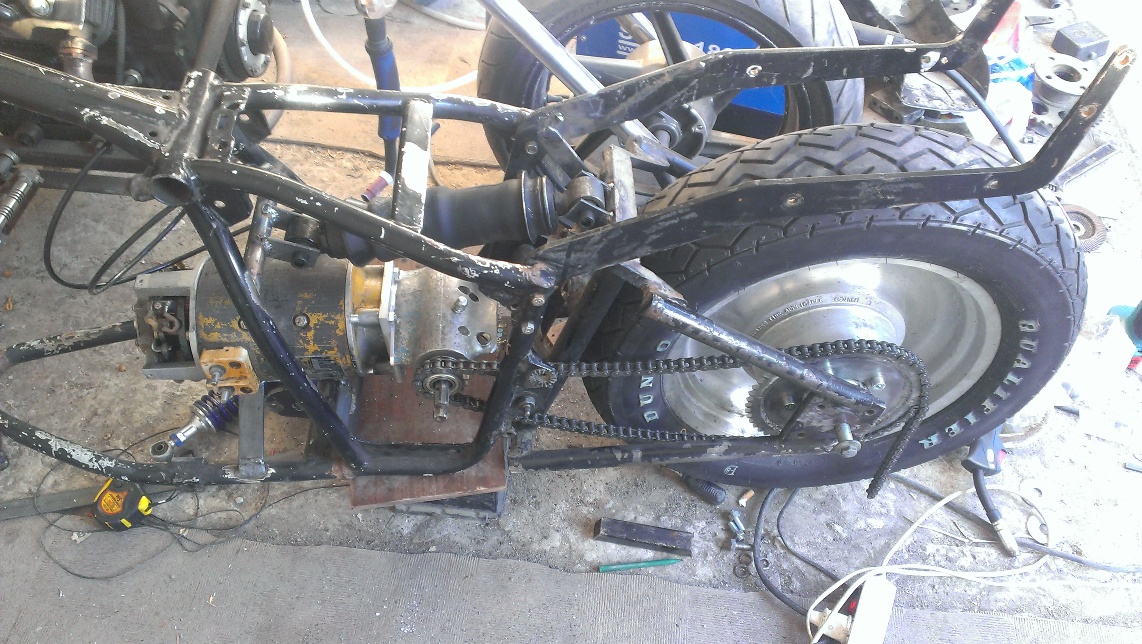

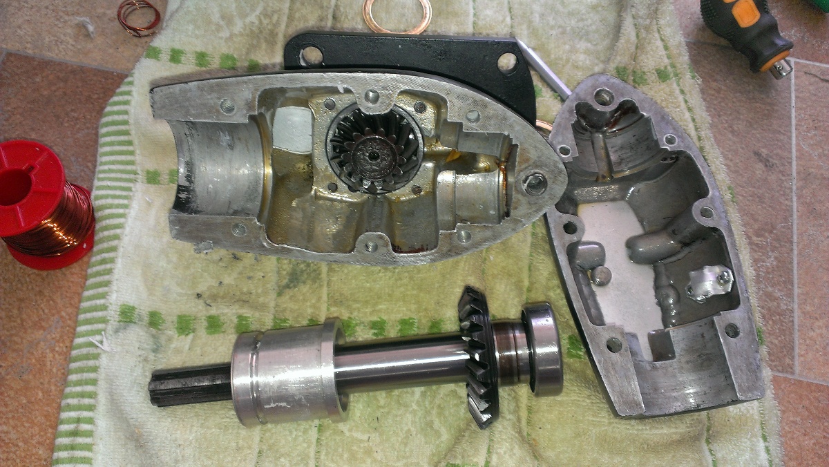

Двигатель получалось установить только вдоль рамы, потому начал поиски углового редуктора. Выбор пал на редуктор от лодочного мотора
Коментарій до файлу: Фрезеровка
Фрезеровка редуктора.jpg [ 403.02 КБ | Переглядів: 25297 ]
Коментарій до файлу: Редуктор в разобранном виде
Редуктор детали.jpg [ 290.9 КБ | Переглядів: 25297 ]
Коментарій до файлу: Нарезка шлицевой части под звездочку
Нарезка шлицов.jpg [ 235.94 КБ | Переглядів: 25297 ]
Коментарій до файлу: Установка двигателя с редуктором на раму
Двигатель на раме.jpg [ 378.88 КБ | Переглядів: 25297 ]

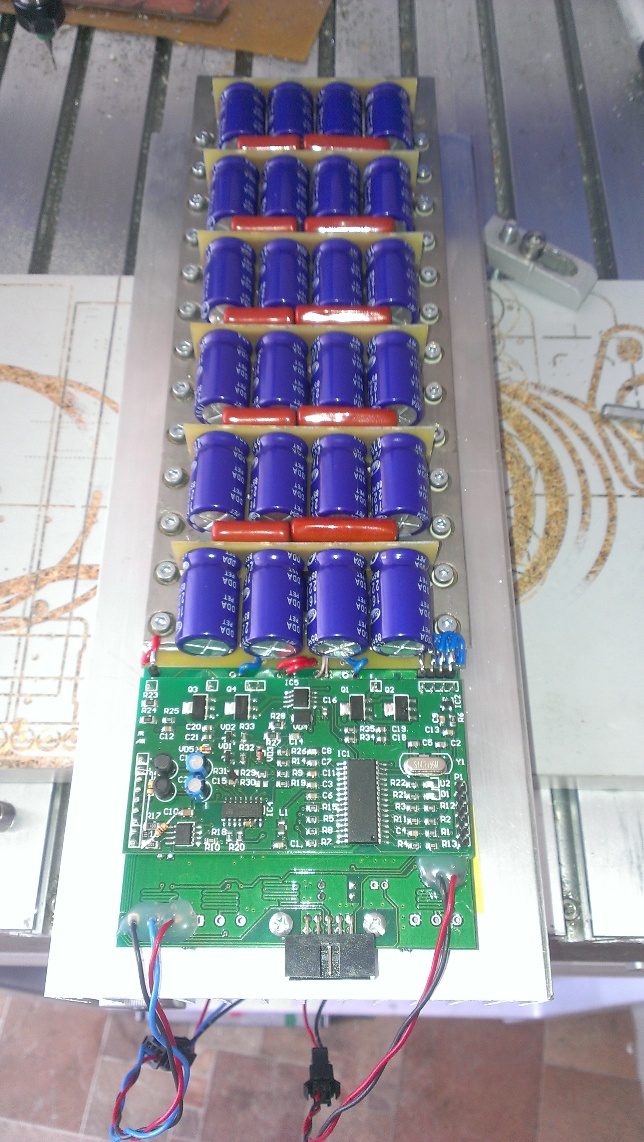

Дальше занялся контролером двигателя
Коментарій до файлу: Плата силовой части
Силовуха.jpg [ 270.83 КБ | Переглядів: 25293 ]
Коментарій до файлу: Контролер всборе
Контролер.jpg [ 303.83 КБ | Переглядів: 25293 ]

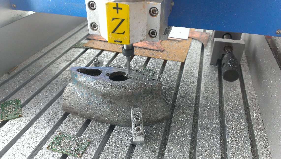

Коментарій до файлу: Фрезеровка пазов для настройки опережения
крышка.jpg [ 420.78 КБ | Переглядів: 25283 ]

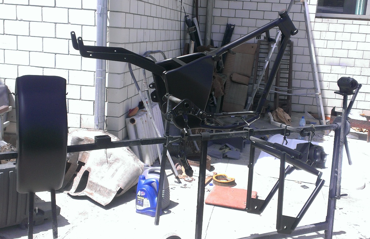

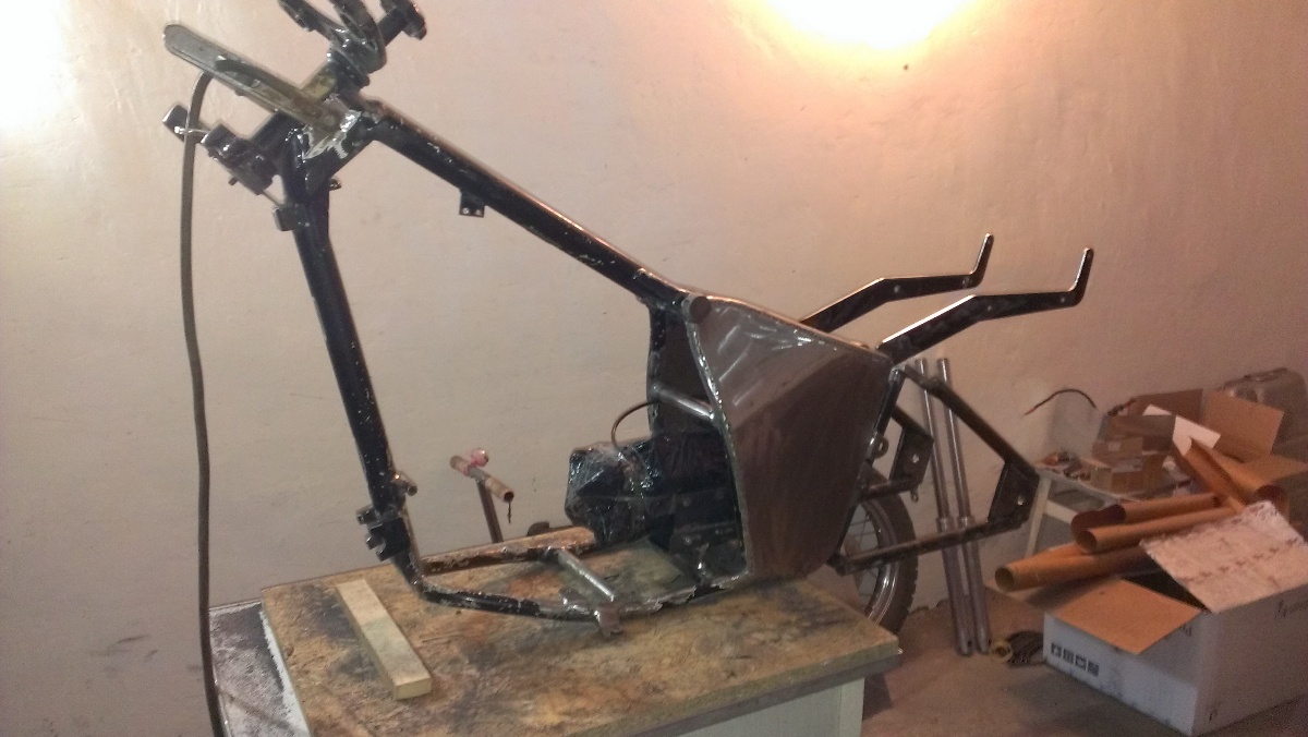

Коментарій до файлу: Доделка рамы перед покраской
рама1.jpg [ 239.12 КБ | Переглядів: 25283 ]

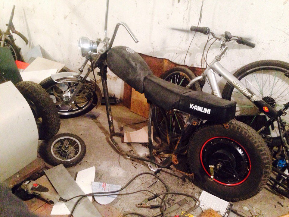

Здравствуйте! Что-то на подобие делали как-то с другом в прошлом году, тоже на базе рамы ижа, переварили ее и вот что вышло.
Мотор колесо 10" 60v 2kW с огромной сельхоз покрышкой (В начале стоят мотор 12" 48v 1000w одет в авто резину).
Аккумулятор тяговый свинец 60v 50ah
Контроллер 60v 2000w.
Рама ИЖ, переварена под свои нужды, выварены корзины под батареи и заменен рулевой стакан, для установки дельтовской вилки, она показала себя лучше, ижевская жесткая очень.
Бак и остальной обвес - для вида.. В боковых сумках спрятаны по одной банке 12v 50ah.
Едет уверенно 60км/ч с пассажиром весом 80кг и водителем 70кг.
Запас хода не большой из-за очень большого веса, порядка 50-60км, но для городских поездок хватает с головой.
photo197373672_383211049.jpg [ 179.33 КБ | Переглядів: 25220 ]
photo224017084_406025201.jpg [ 206.54 КБ | Переглядів: 25220 ]
photo224017084_414026322.jpg [ 215.4 КБ | Переглядів: 25220 ]

Кстати, наконец то забрал раму с малярки :mrgreen:
Коментарій до файлу: Покраска
IMAG2089.jpg [ 353.49 КБ | Переглядів: 25183 ]

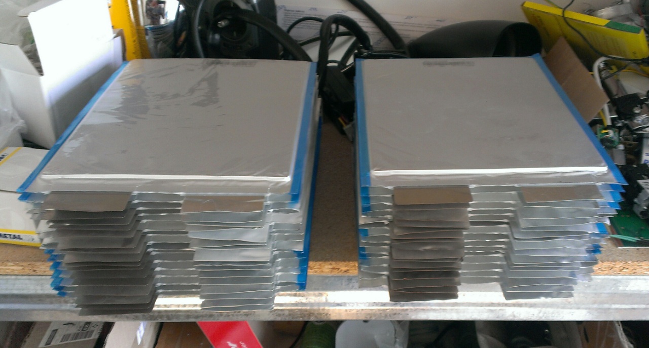

Продолжим...

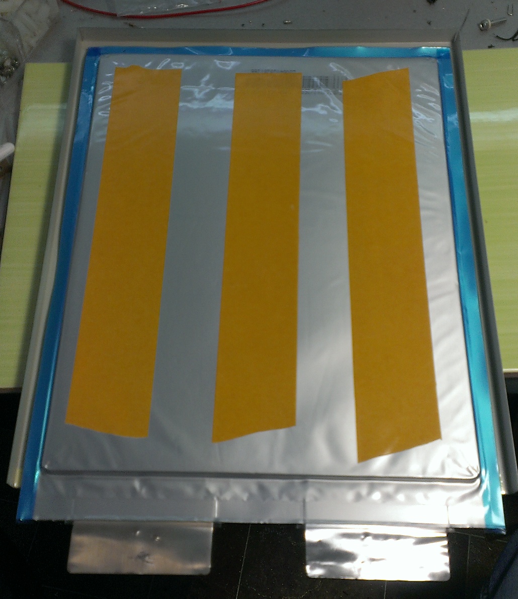

Сборка батареи:

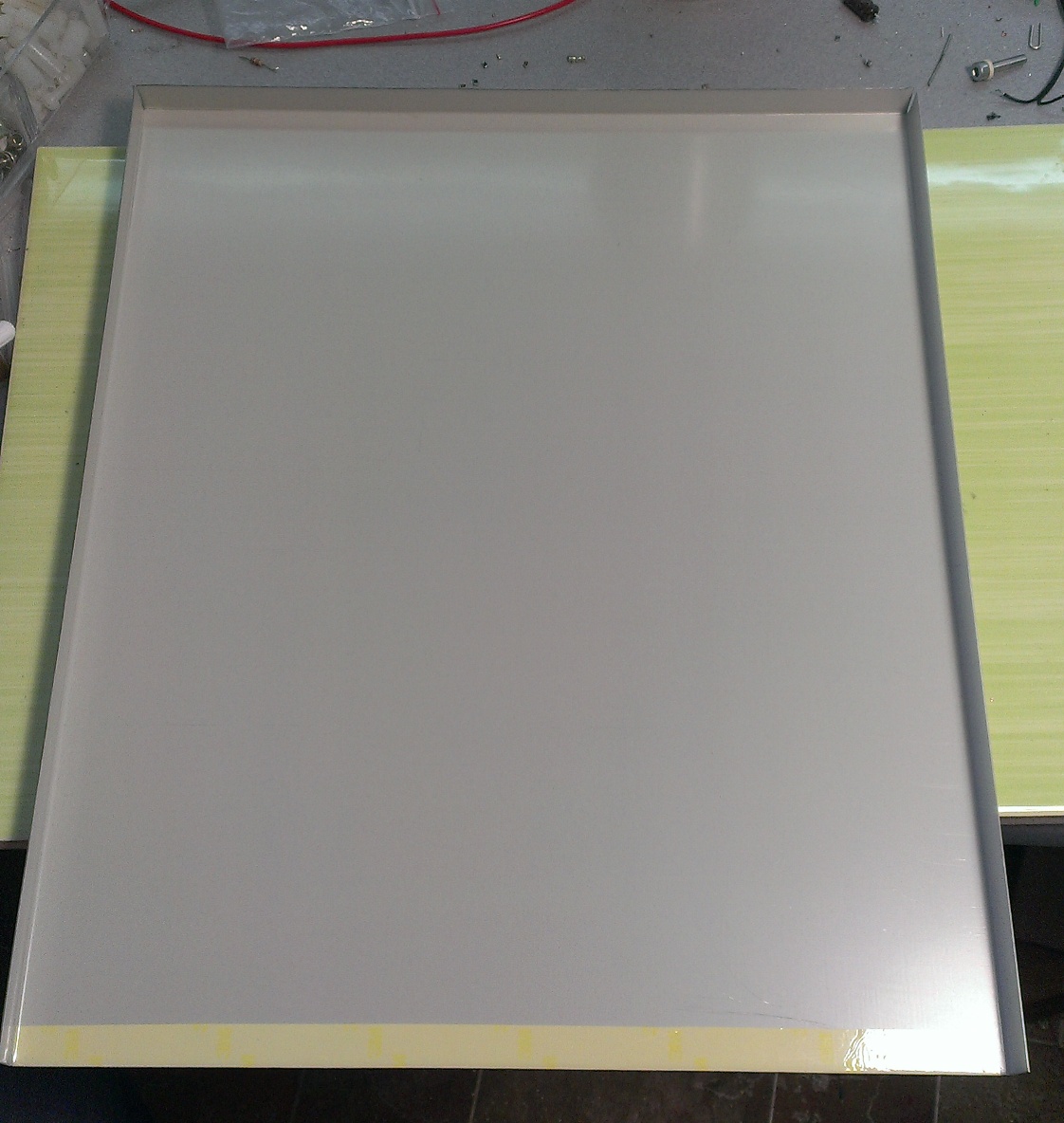

Заказал у жестянщиков лотки под каждую ячейку. Лотки сделаны с припуском по 4мм с каждой стороны батареи:
Коментарій до файлу: 1
1-1.jpg [ 316.82 КБ | Переглядів: 25040 ]
Далее на двухсторонний скотч в них вклеил ячейки:
Коментарій до файлу: 2
1-2.jpg [ 344.99 КБ | Переглядів: 25040 ]

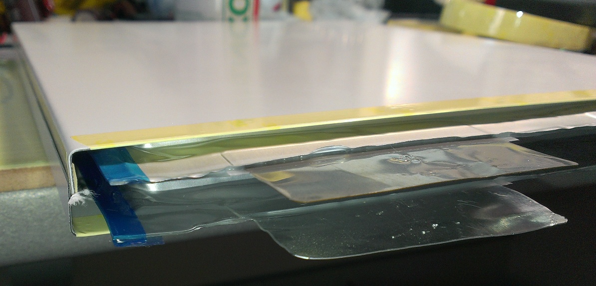

Верхний лоток изолируется по периметру полиэстеровой лентой:
Коментарій до файлу: 3
1-3.jpg [ 325.13 КБ | Переглядів: 25040 ]
После вклеенную нижнюю ячейку на тот-же скотч приклеил вспененный материал, толщиной 2мм:
Коментарій до файлу: 4
1-4.jpg [ 588.89 КБ | Переглядів: 25040 ]
После верхний лоток вложил в нижний:
Коментарій до файлу: 5
1-5.jpg [ 223.63 КБ | Переглядів: 25040 ]

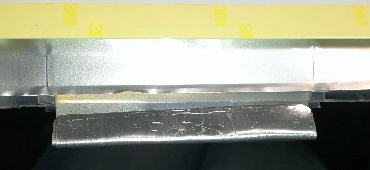

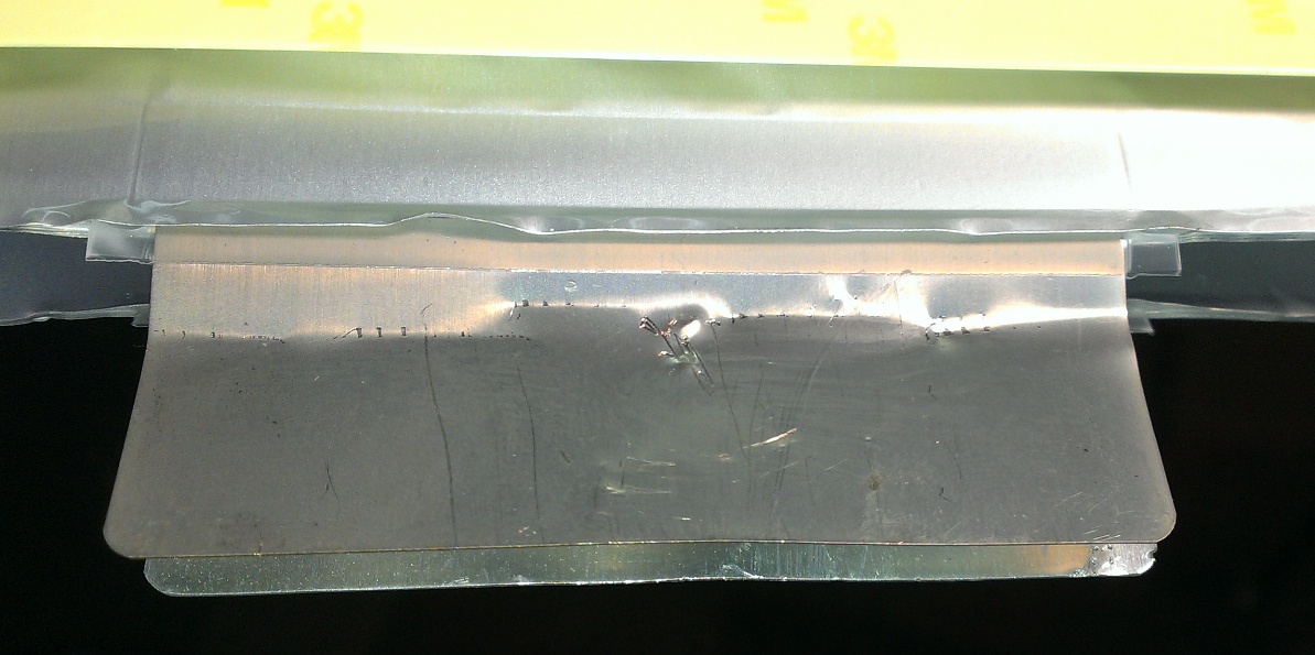

Отформовал выводы:
Коментарій до файлу: 6
1-6.jpg [ 218.69 КБ | Переглядів: 25040 ]
Коментарій до файлу: 7
1-7.jpg [ 193.68 КБ | Переглядів: 25040 ]

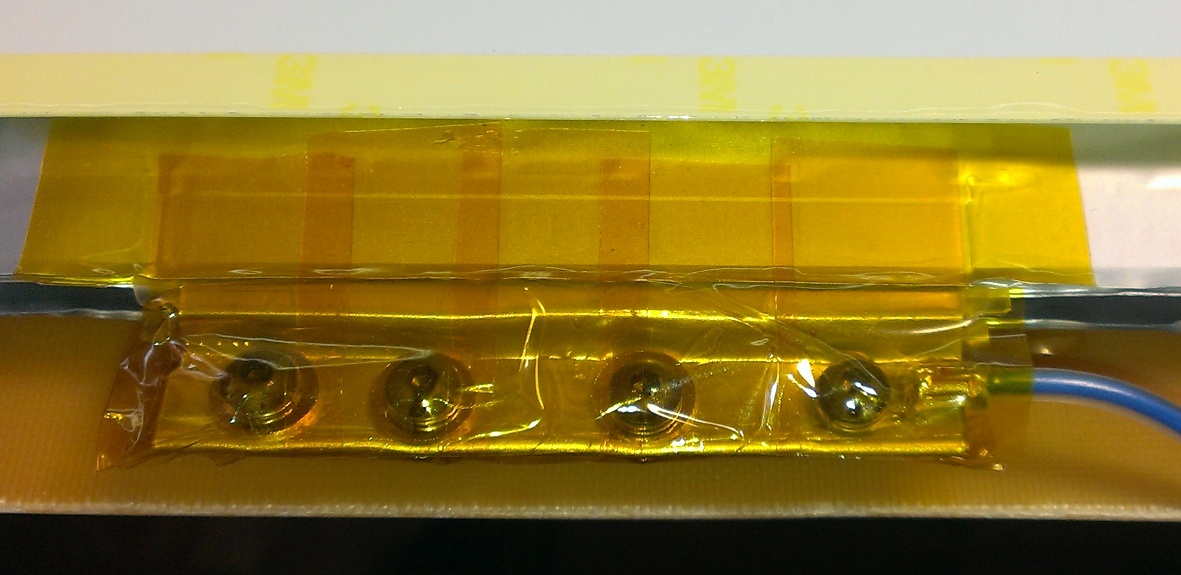

Просверлил 4 отверстия:
Коментарій до файлу: 8
1-8.jpg [ 255.32 КБ | Переглядів: 25040 ]

Стянул винтами с шайбами:
Коментарій до файлу: 9
1-9.jpg [ 209.46 КБ | Переглядів: 25039 ]
Так получились "консервы" 2S1P

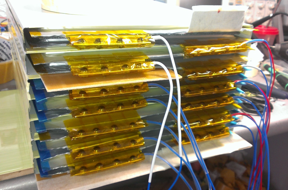

Процесс сборки модулей:
Коментарій до файлу: 11
1-11.jpg [ 363.47 КБ | Переглядів: 25039 ]
Таким образом собрал 3 модуля 4S1P, 6S1P и 20S1P
Коментарій до файлу: 12
1-12.jpg [ 436.58 КБ | Переглядів: 25039 ]
И примерка модулей к выкройке свободного пространства в раме:
Коментарій до файлу: 13
1-13.jpg [ 374.56 КБ | Переглядів: 25039 ]

#24441Повідомлення 16 лип 2016, 14:43
Звідки: Киев, Харьковский р-н
ИМХО: плохо что пакет внутри алюмо-коробки держится только на скотче, при тряске (а еще и возможен нагрев) оно может "поплыть"....
Я бы добавил проставки из какого либо материала, чтобы проставки были вплотную к алюмо-коробкам и пакет плотно сидел в проставке.
 Заголовок повідомлення: Re: Электро чоппер ИЖ
#24446Повідомлення 16 лип 2016, 16:37
Звідки: Украина, Умань
Дякував (ла) 1 Подякували 28
Мій електротранспорт: Єлектрочопер, Nissan LEAF
kucha писав(ла):
Между пакетами в одной "консерве" проложен вспененный материал, и модули будут сжаты с усилием 4-5кг - маленькие и 10-15кг большой.
Мой чоппер
#24448Повідомлення 16 лип 2016, 17:17
Важнее по периметру положить прокладку, чтобы пакет не заминался с торца, тогда будет жить долго).
http://controllers.emkit.net
#24449Повідомлення 16 лип 2016, 18:23
Yurij писав(ла):
От торца пакета до боковых и нижней стенкок по 4мм зазора. Тоесть торци просто висят в воздухе и заминатся физически не могут.
