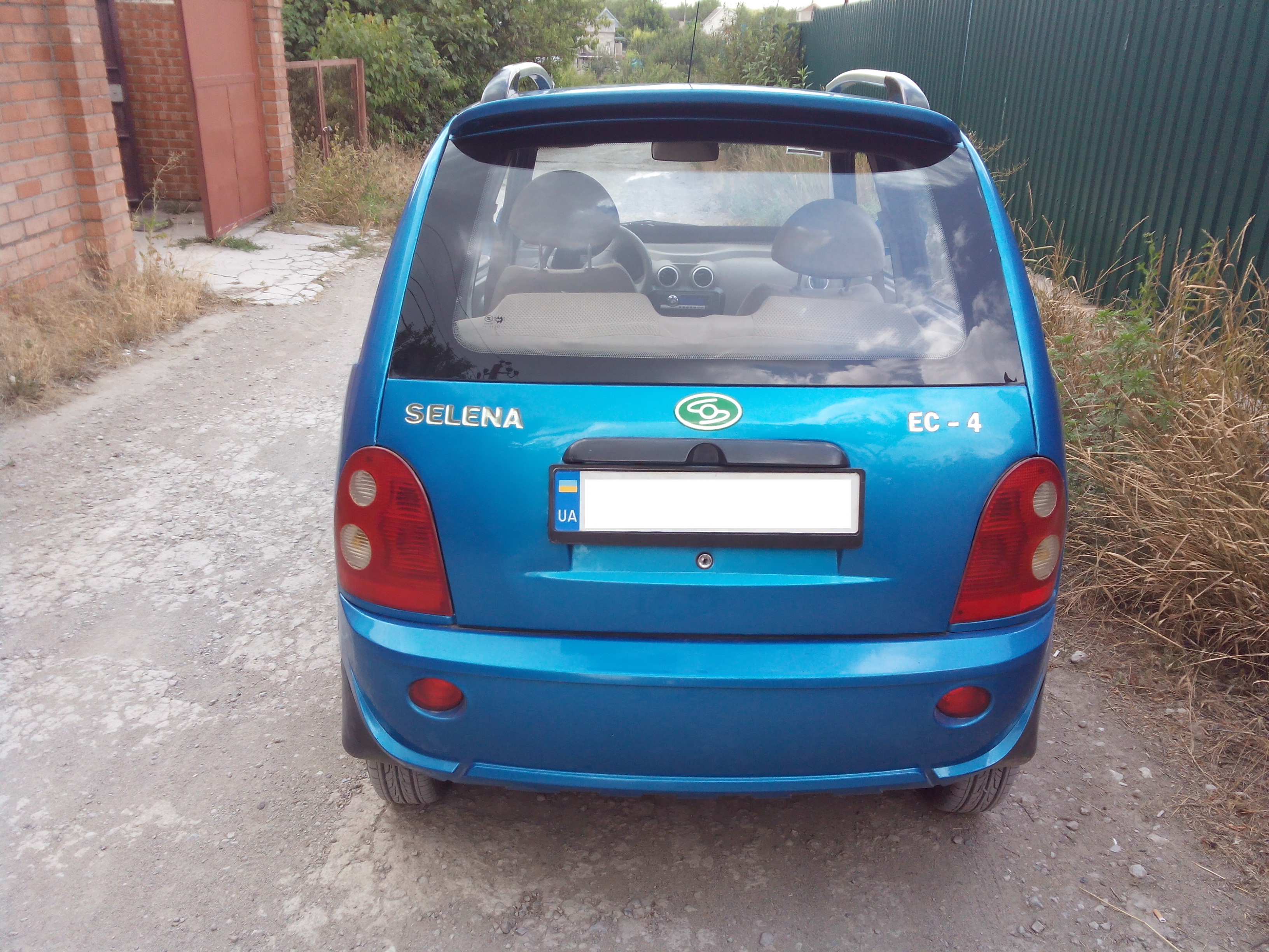

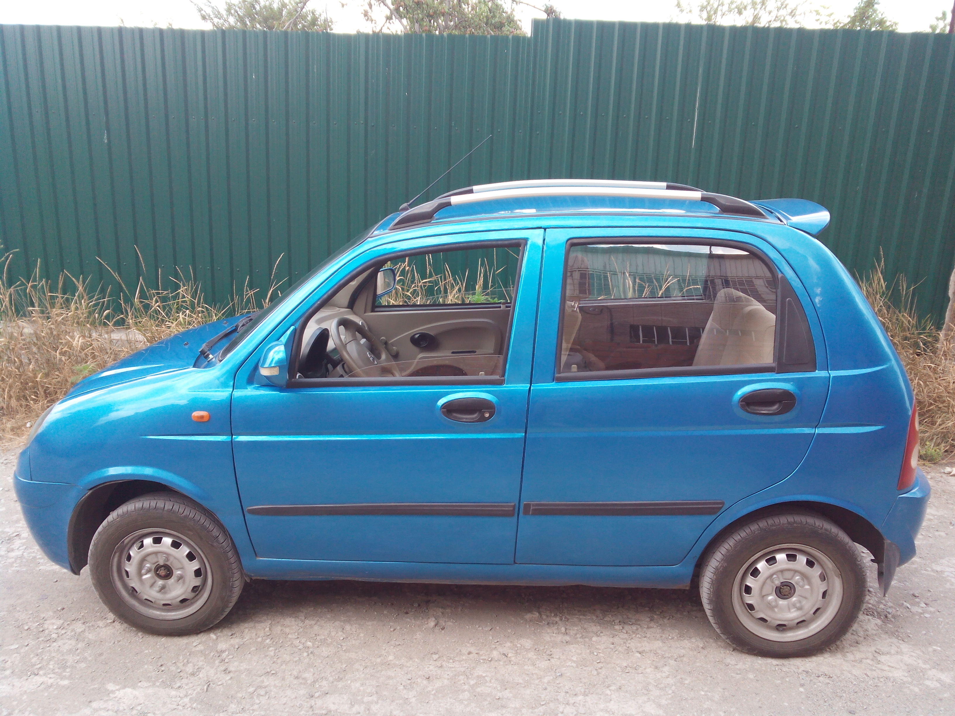

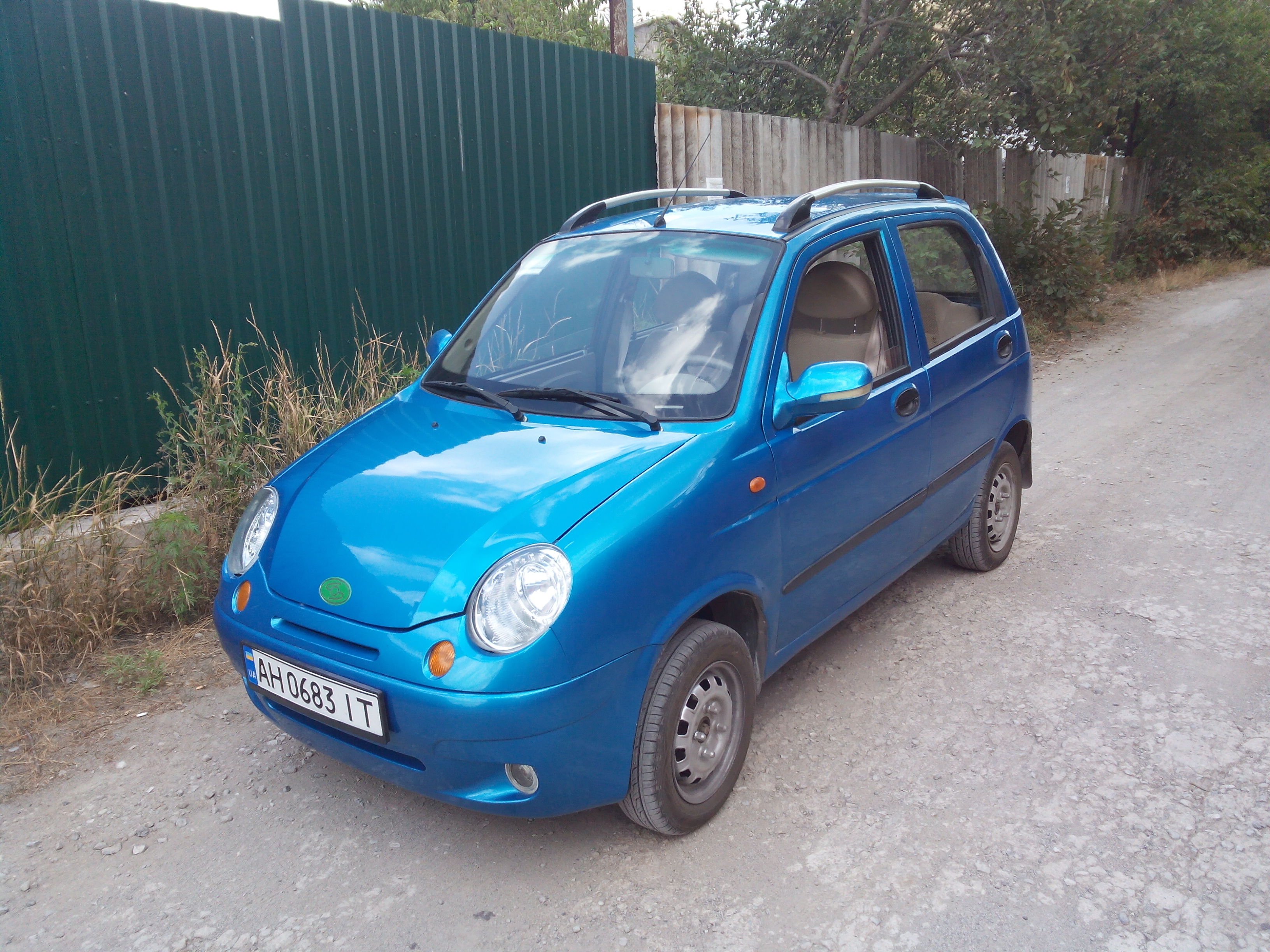

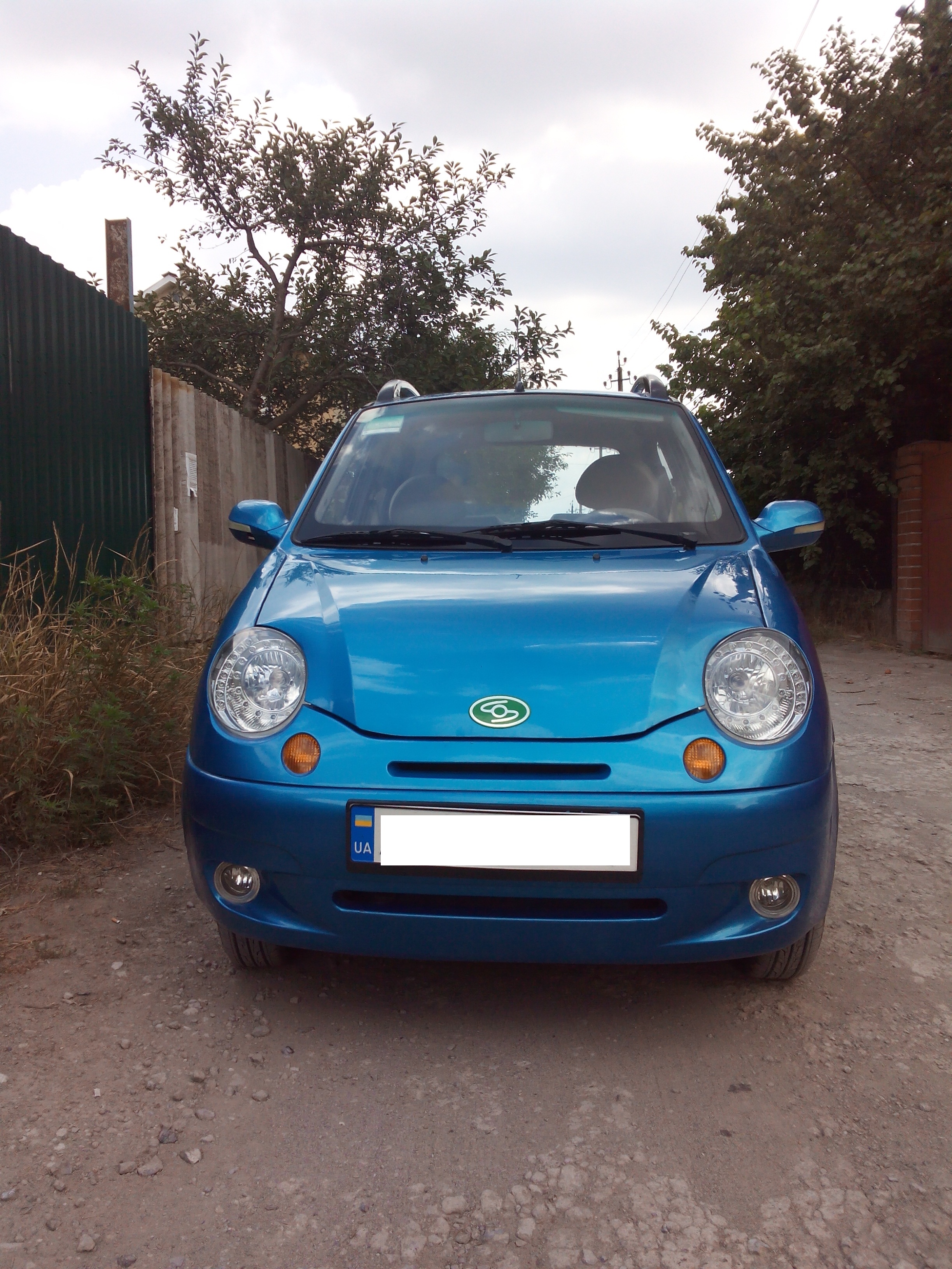

Поделюсь с уважаемыми коллегами-форумчанами своими впечатлениями от электроавто из Гонконга Selena EC-4.
Машинка собрана заводским способом на базе то ли Daewoo Matiz, то ли Chery QQ, пока не понял, часть запчастей подходят от Кюкюшки, но не все. Подошли всякие резиновые детали, включая сайлентблоки задних рычагов, не подошли передние рычаги подвески - мои по 450 мм длиной, а от QQ, всего лишь по 300 мм.
Общий вес машины 910 кг по паспорту (без водителя и пассажиров), из них свинцовых батарей (10 штук 3DM-200, по 6 вольт 200 а*час) целых 350 кг - есть резерв для облегчения при переходе на литий. Четыре батареи размещены под капотом, еще четыре в ящике под задним сиденьем и последние два в багажнике. Длина 3350 мм, ширина 1450, высота 1500, максимальная скорость (паспортная) 50 км/час. Двигатель щеточный 4,5 квт, на табличке, помимо иероглифов, есть модель XQ-4-13-BA, ток 83 а, напряжение 60 вольт, обороты 5600, вес 32 кг. Установлен над неразрезным задним мостом с редуктором и дифференциалом. Крутящий момент передается двумя полуосями на ступицы задних колес.
Есть небольшой обзор в сети Селены:
и добавлю фото моей с дисками и шинами 13 ".
To be continued...

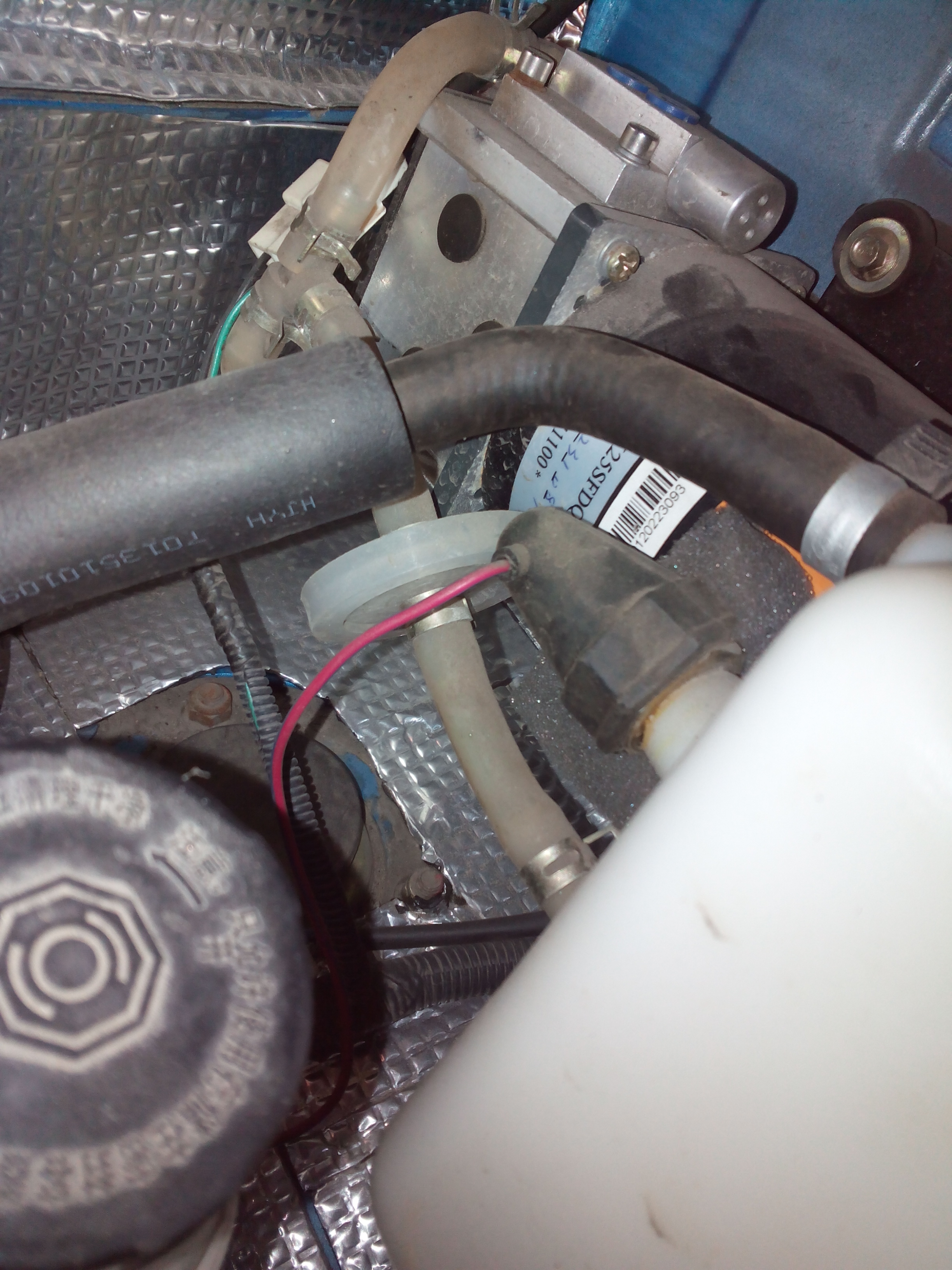

У Селены есть вакуумник на тормозах?
Да, Вадим, есть электрический вакуумный усилитель. Может быть кто-то знает, на нем есть прозрачный фильтр с какой-то набивкой, какая периодичность замены и где купить?

Такие вакуумники стоят на Евах-2. Никода нам не приходило в голову их менять. У них на вид ресурс на всю жизнь машины.

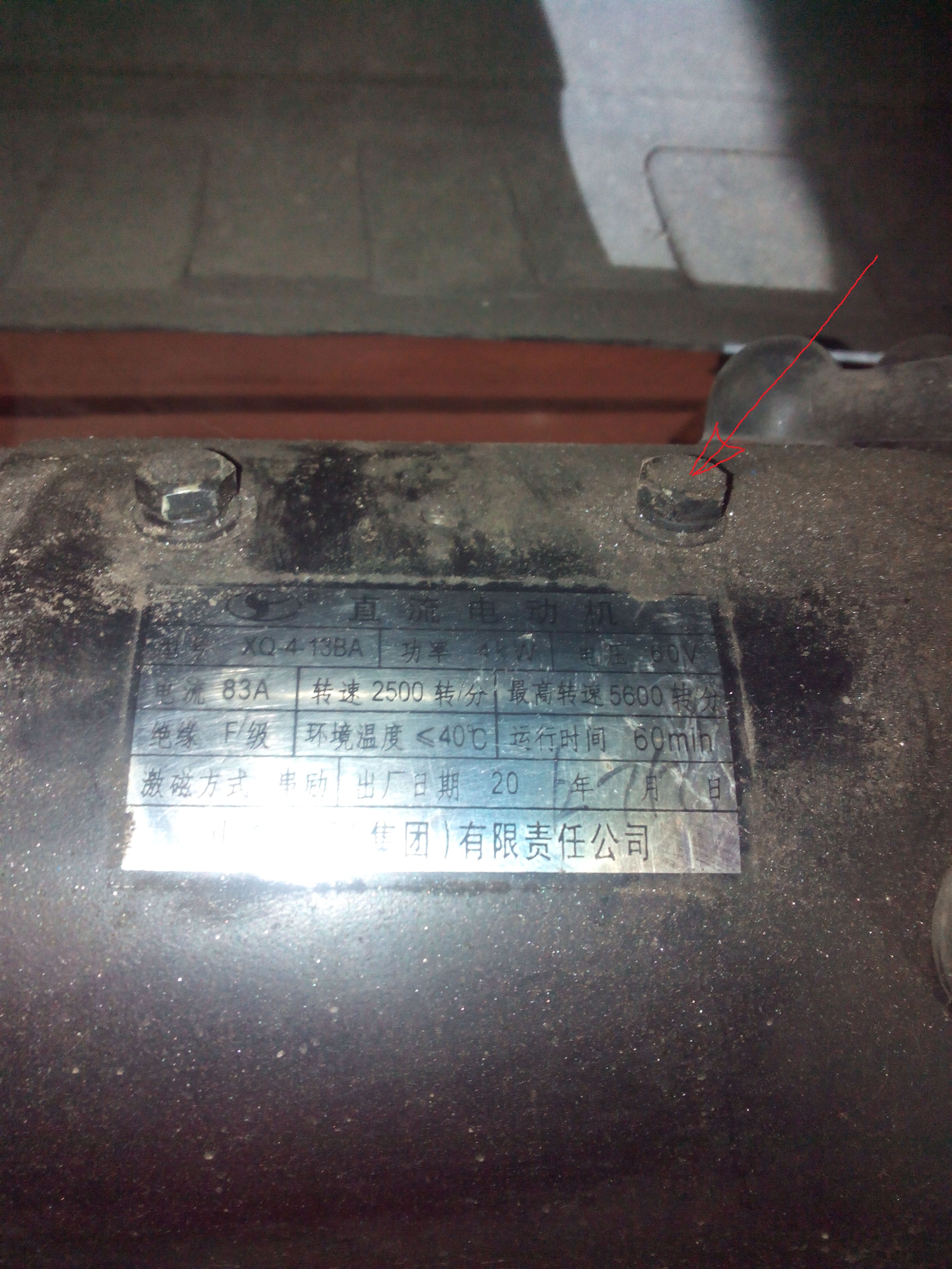

Есть вопрос к знающим. Датчик термометра для измерения температуры двигателя я приклеил в верхней части мотора к корпусу. На форуме читал, что лучше засверлить болт крепления башмаков и вклеить датчик в отверстие. На фото видны две головки болтов у таблички, это они? Если открутить один из болтов, отмеченный стрелкой для сверления, ничего не отпадет внутри двигателя?
Болты на двигателе..jpg [ 2.45 МБ | Переглядів: 19467 ]
 Заголовок повідомлення: Re: Selena EC-4
#26148Повідомлення 23 серп 2016, 11:01
Да, с зависимостью экономичности электроТС от давления в шинах, согласен. Сам езжу с давлением 2,5, хотя и в ущерб комфорту. ................................
Если отвинтить один болт башмака для рассверловки, то башмак этого не
заметит, но , рассверливать болт М10 , можно не более чем на 6мм, и то , лучше потом со всей силы не затягивать. . Я так делал, и потом туда каплю масла , с датчиком, закрыл мягким силиконом и забыл . ....................
....Конечно, если мотор склонен к перегреву, можно , как то вывести и на ав.светодиод, но у меня нет.

В идеале окрутить крышку с щётками и вставить датчик непосредственно в обмотки. А потом залить клеем. Вот тогда это будет правда.
На бусике Т5комби датчики стоят и на поверхности и в обмотке. Если дать в 5кВт-ный двигатель сдуру 40кВт и не отпускать, то обмотки накаляются до 110-120С, а корпус двигателя при этом не успевает среагировать и остаётся на уровне 60-65С. Только через пару минут корпус нагревается до 75С даже если после перегрузки двигатель вообще выключить.
