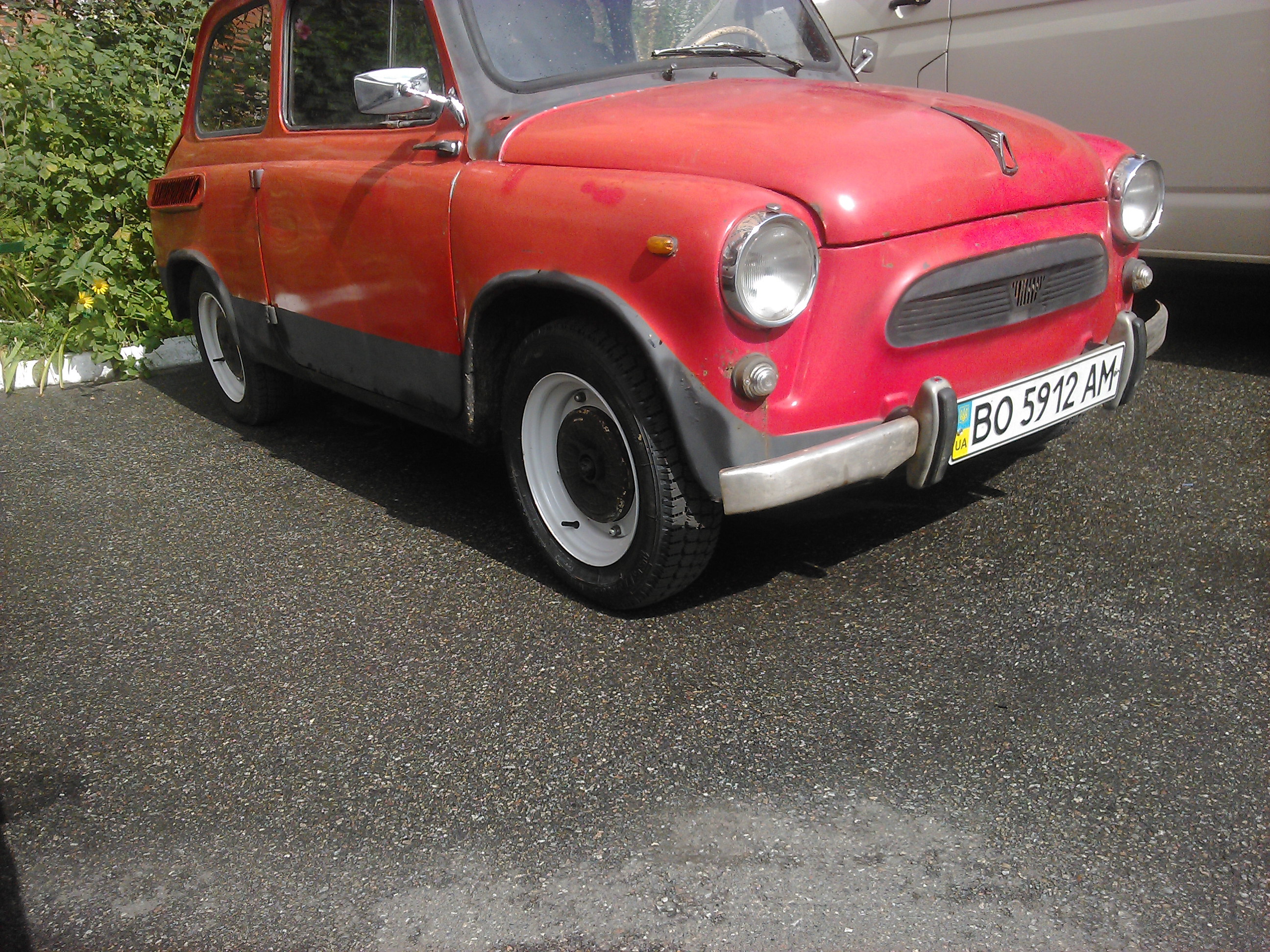

Был на отдыхе, в карпатах, по этому 2 недели машина стояла без дела. Но за это время приехали диски от DimonXP, за что большое спасибо. Сегодня купили и поставили резину, росаву всесезонку, самую дешевую и очень мягкую. На шиномонтаже столкнулись с проблемой что нельзя эти диски отбалансировать, ибо нету болванки, что б закрепить диск.
А теперь самое интересно (!), вроде бы не особо значительно упал расход (теперь ток 42-45А на глаз), на ямах стал на много меньше, и что самое интересно не упала скорость, хотя профиль резины ниже. Одно но, на скорости его все равно надо рулем ловить. Я думаю что такая разница из-за веса колеса, так как старые колеса в два раза тяжелее от новых.

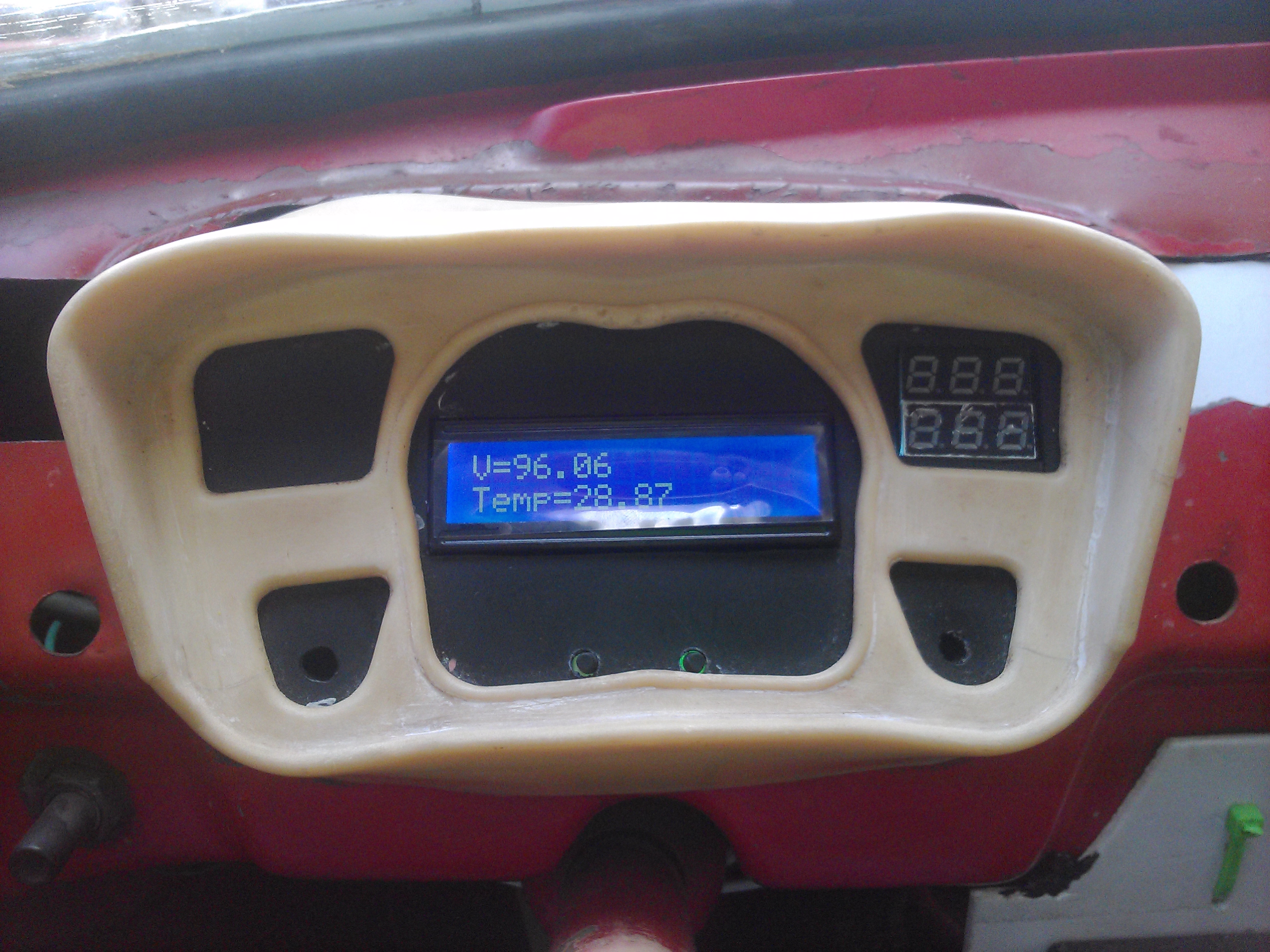

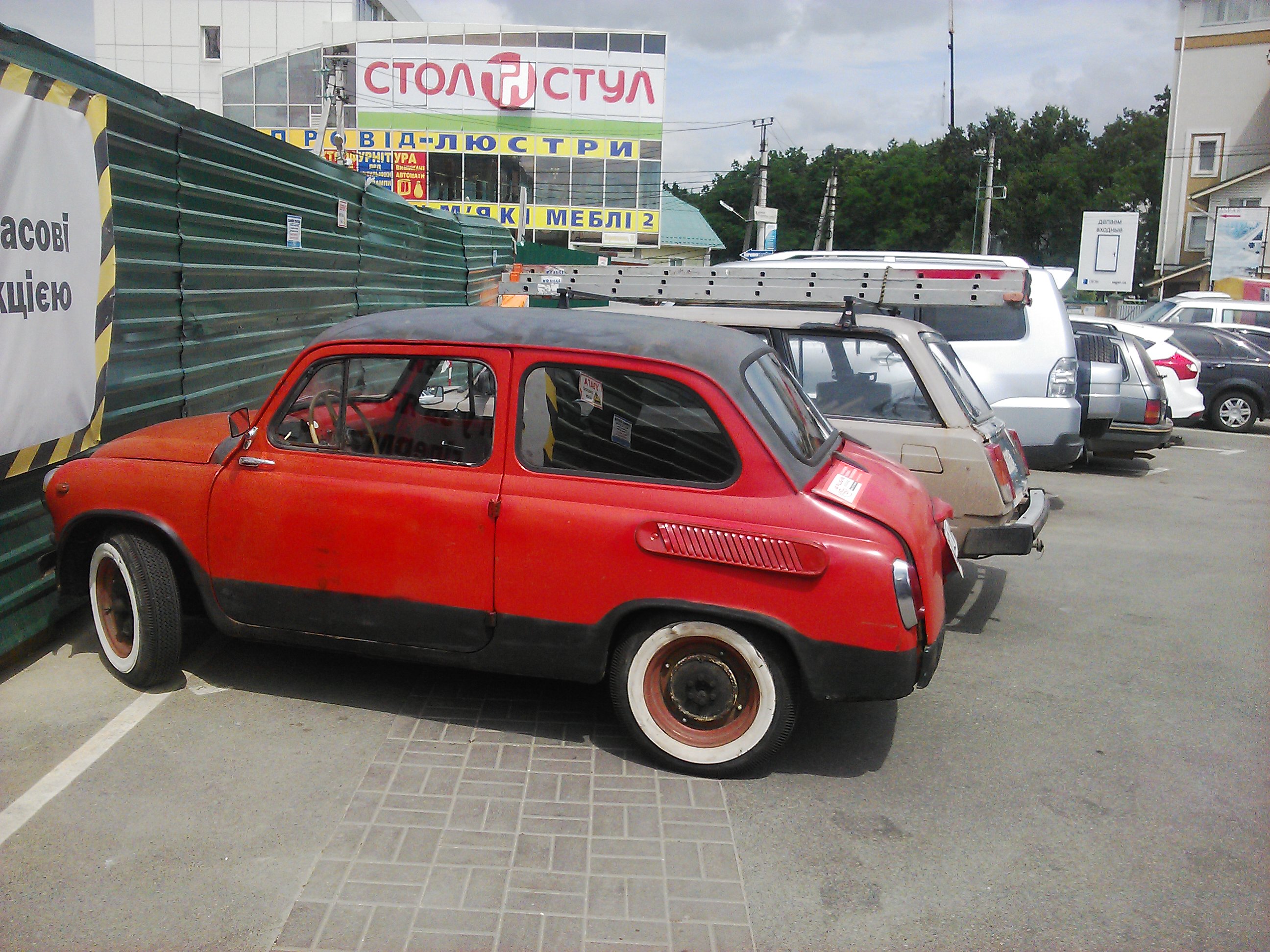

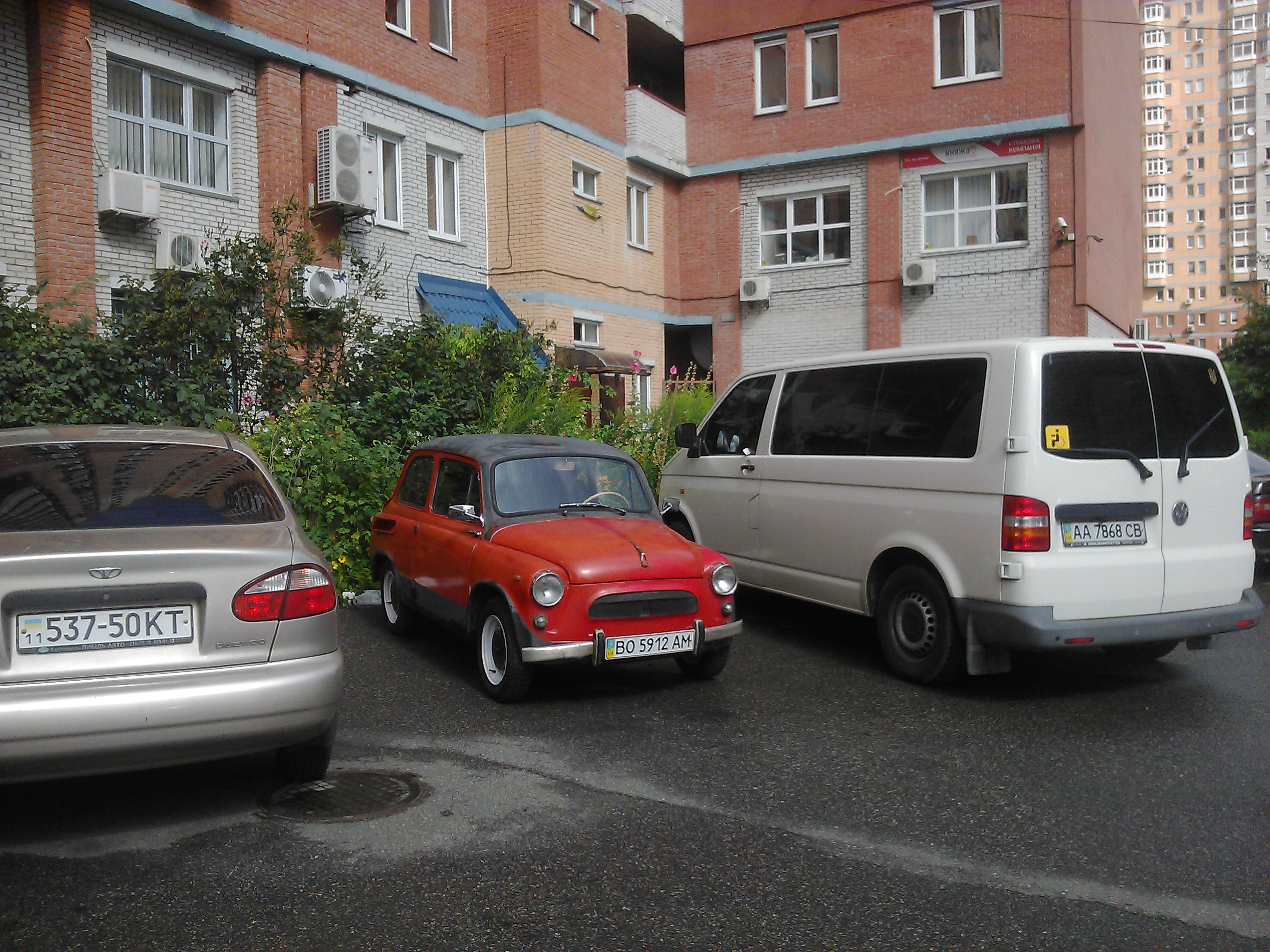

Наконец-то поставил и подключил приборную панель. У горбатого явно плюсы в парковке, фото ниже)

Работа над проектом продолжается, на днях заменили рулевые рычаги, купили от 968, но они оказались длинее пришлось резать, в конечном итоге стали. Люфт в колесах пропал и выворот руля стал больше. На дороге стал куда управляемее, но остался люфт в самом руле, надо менять рулевой редуктор.
По поводу расхода, расход - упал) На прямой при скорости 50-60 км/час (педаль в пол) ток 42-45А, то есть расход в приделах 80-90 ватт на 100км. Хочу попробовать вкачать давление в колеса 2.0-2.1, сейчас 1.8.
