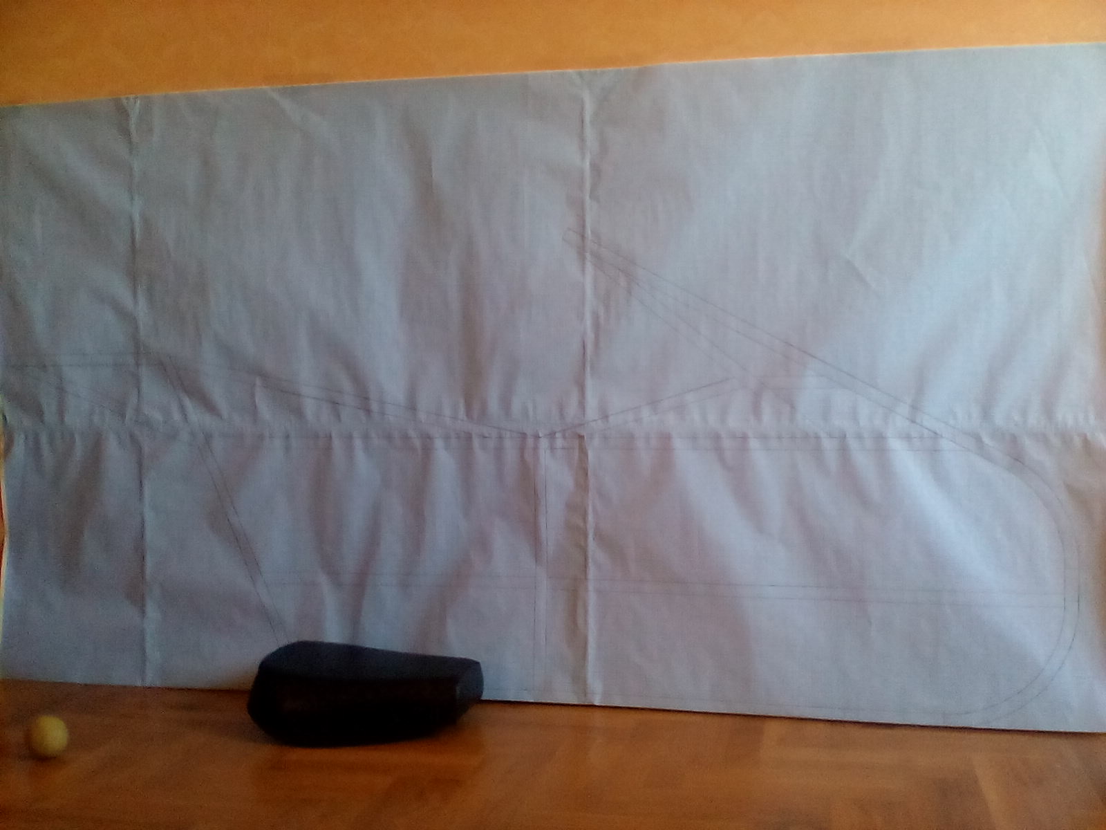

Сделали чертеж в натуральную величину для производства и примерки расположения пилота.
IMG_20160808_095504.jpg [ 222.81 КБ | Переглядів: 13009 ]

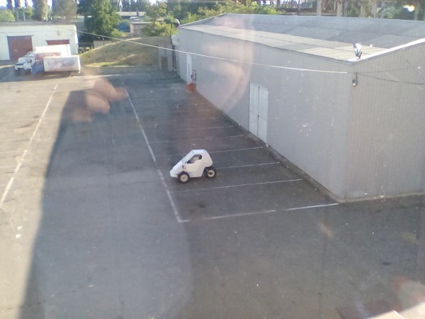

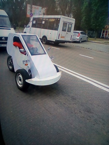

Пока идет подготовка к постройке Страйк 2, Страйк 1, перевалив за 10000 км пробега, продолжает наматывать в среднем по 80 км в день, обеспечивая наше производство.
IMG_20160809_080116.jpg [ 240.44 КБ | Переглядів: 12965 ]
IMG_20160809_080154.jpg [ 235.94 КБ | Переглядів: 12965 ]
Осваивайте современную CAD-технику. Без 3D-моедлирования в современном производстве очень грустно.

Я не дружу с компьютерами, да и подрядчик, который будет производить кузов попросил чертеж для наглядности.

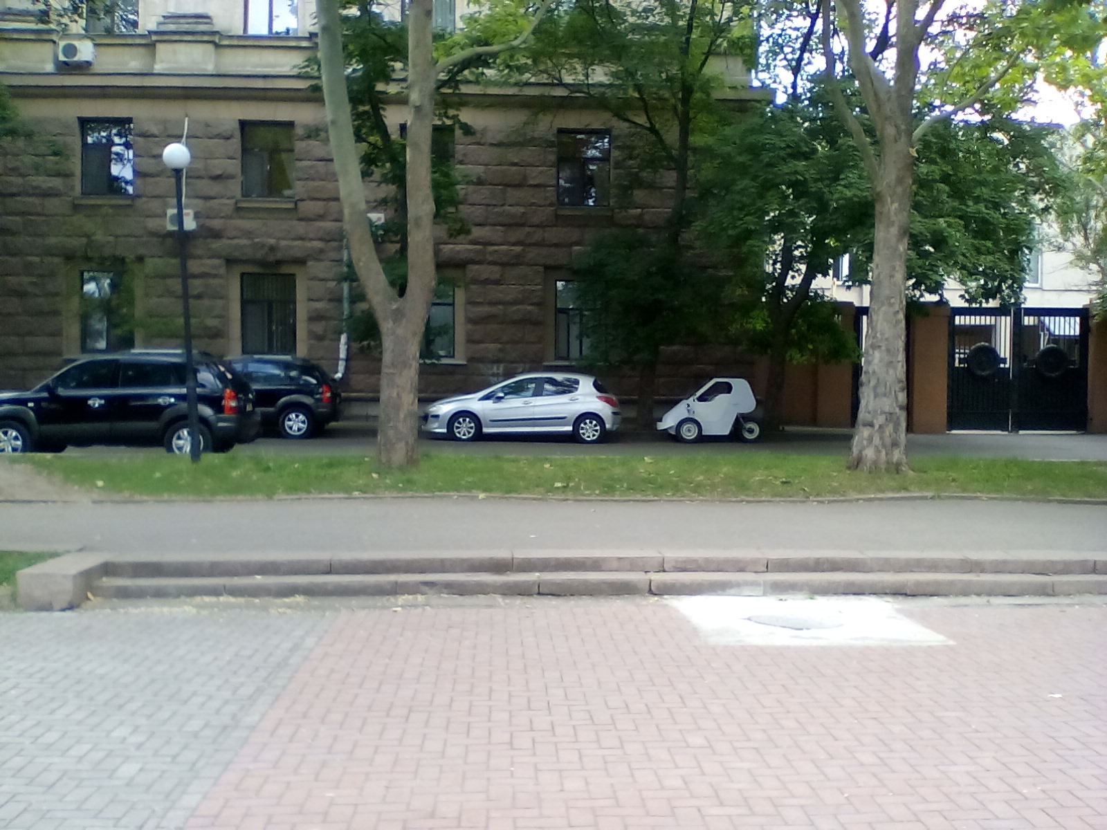

Есть еще фото Страйка рядом с другим автомобилем)
IMG_20160610_154624.jpg [ 333.94 КБ | Переглядів: 12948 ]
