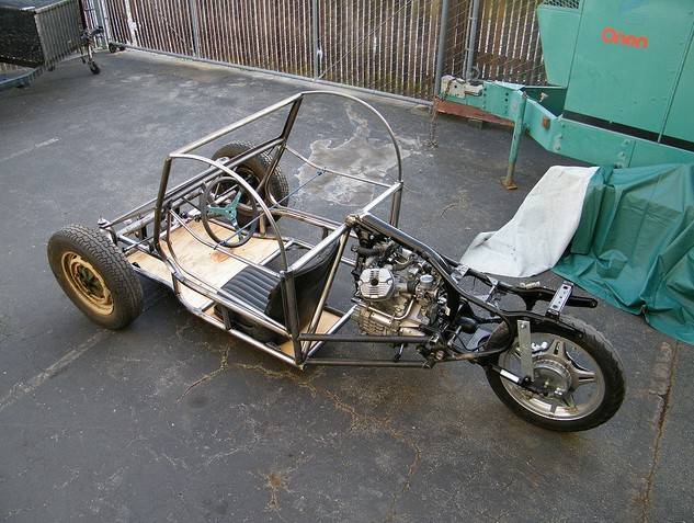

О, по ссылке - американский строитель реплики велорекса... его видео я уже постил пару раз
человек использовал подвеску "фольксвагена жука" и полмотоцикла хонда500
кстати чешские модернизаторы своих велорексов так же любят всаживать в заднюю часть своего велорекса какой либо "мотоблок" японского мотоцикла с ведущим колесом

...... Решил Я предпринять ещё одну попытку, вернуть Захара с ЭльМоб ом к "заветной теме" ..http://www.meister-toericht.de/files/im ... flickr.jpg.
...И, как концепция, почему бы и нет ! ? Конечно , в наших реалиях, вместо передка Жука, ....Ещё дешевле и не тяжелее, да в сборе и мост и подвеска, и рулевое, и тормоза ! И всё ЭТО прочное, надёжное, хоття и подешёвке................А выбирать ли трайк? - не обязательно. Хотя в плане максимального облегчения, и без Диффа, и рама без скручивающих нагрузок,
- однозначно легче.......... Конечно, не в этом виде , а за основу. А потом и дизайн и крыша и , возможно ,солнечная .
Нет , я не обязательный приверженец Трайка, но , убеждён , что добиться завидного результата, НАИМЕНЬШИМИ ЗАТРАТАМИ ! можно именно в этом диапазане. ...........А тут и самодельщики свои "5 коп"могут вставить.
....А что ОНО ТОГО СТОИТ , и Фольксваген пример подаёт-подсказывает. ..................

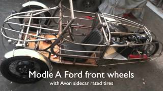

я добавлю...
чтобы был кружевной и в вышиванке с учетом текущего момента
чехи даже уже и об этом позаботились, см прототип:
докину ссылок на строительство этой самой реплики из хонды и фольксвагена от самого автора
