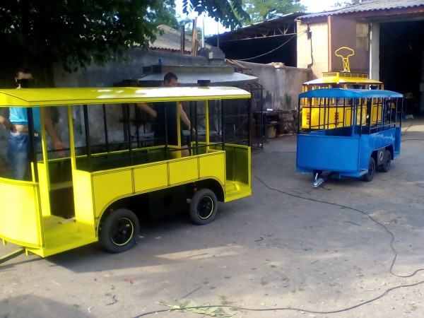

Второй вагончик будет желтый, так что с патриотичностью все в порядке). Завтра покажу фото. Кроме полосок на колесах вагонов будут коемки в цвет вагона и светодиодная подсветка.

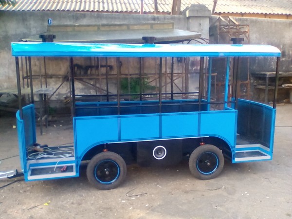

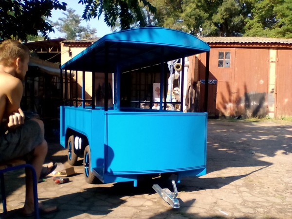

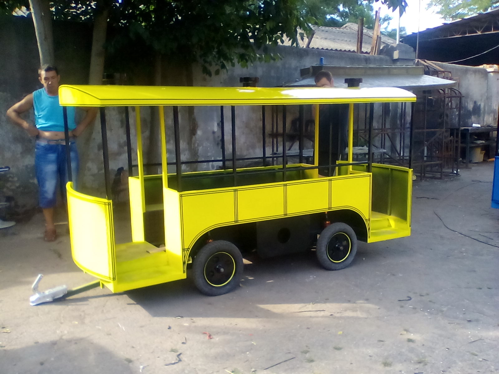

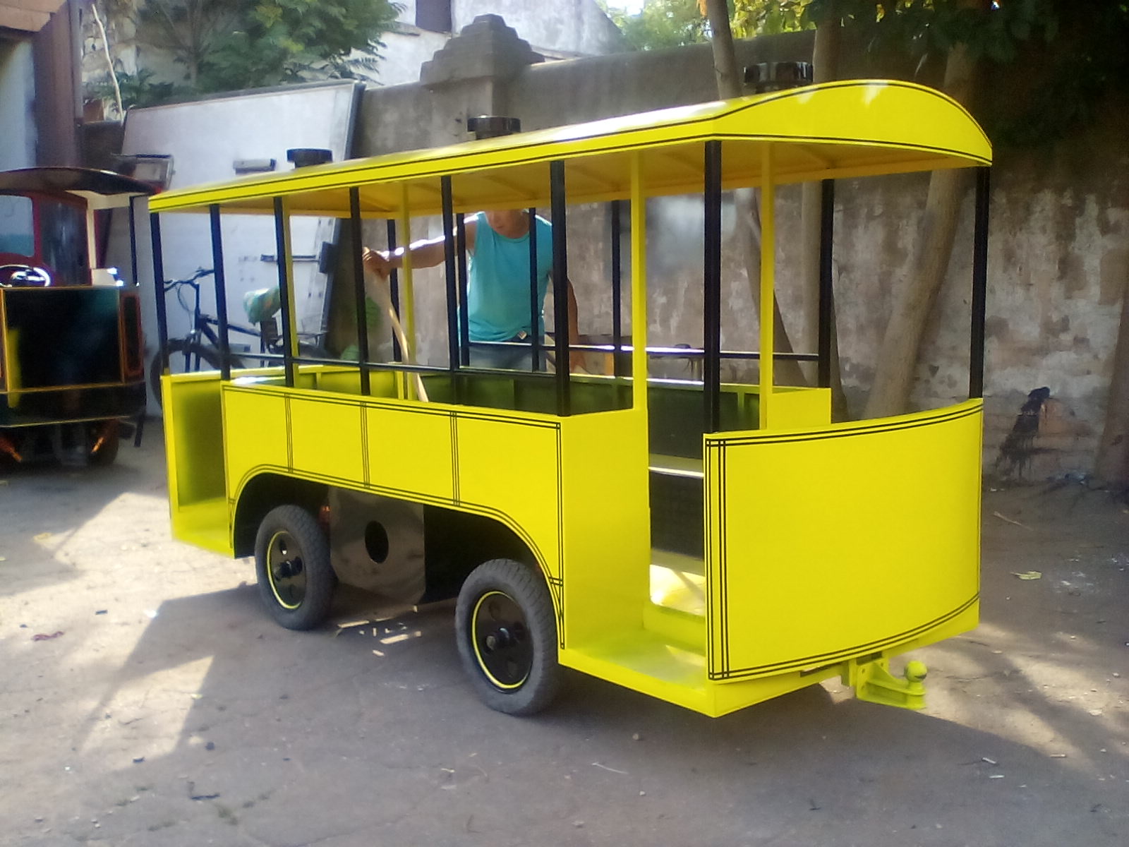

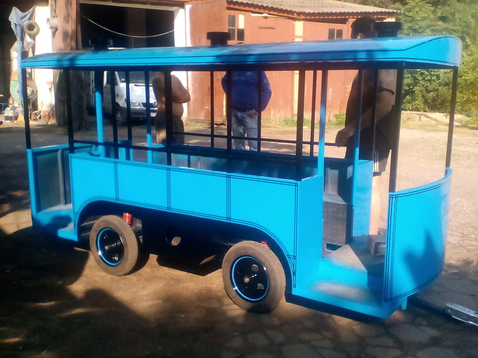

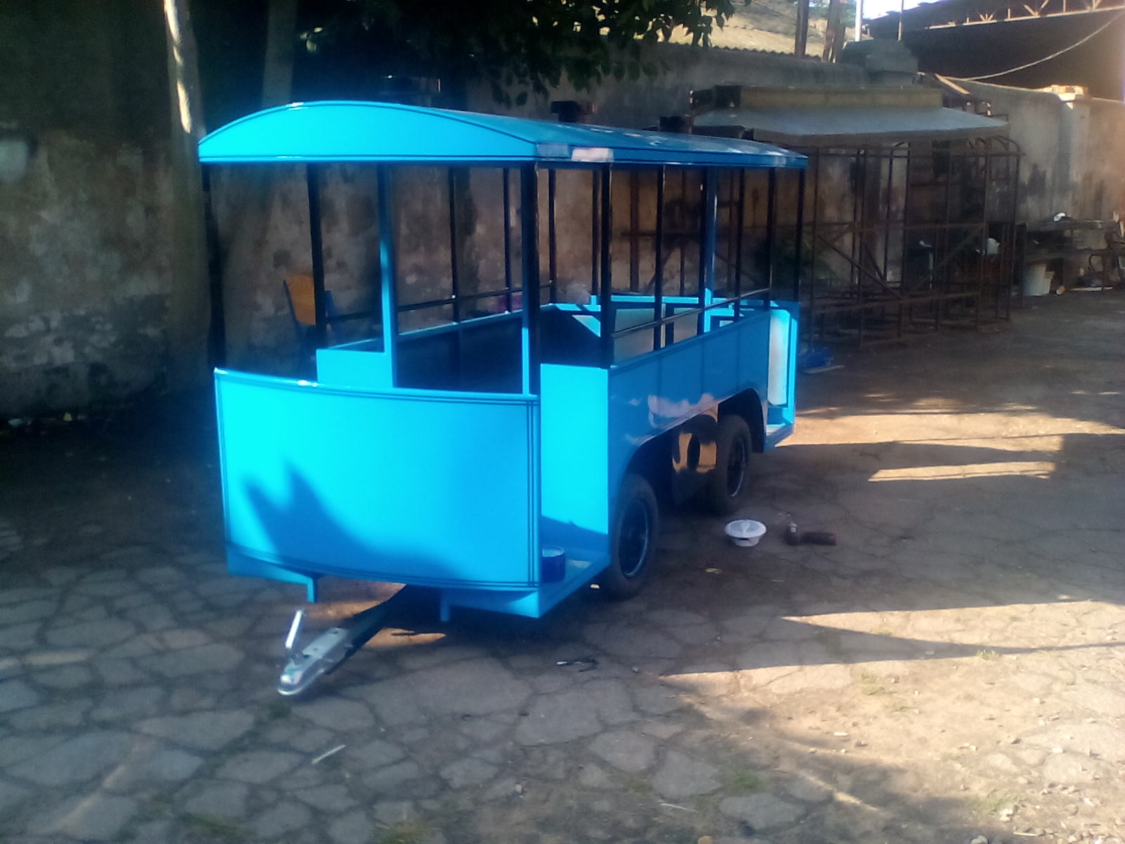

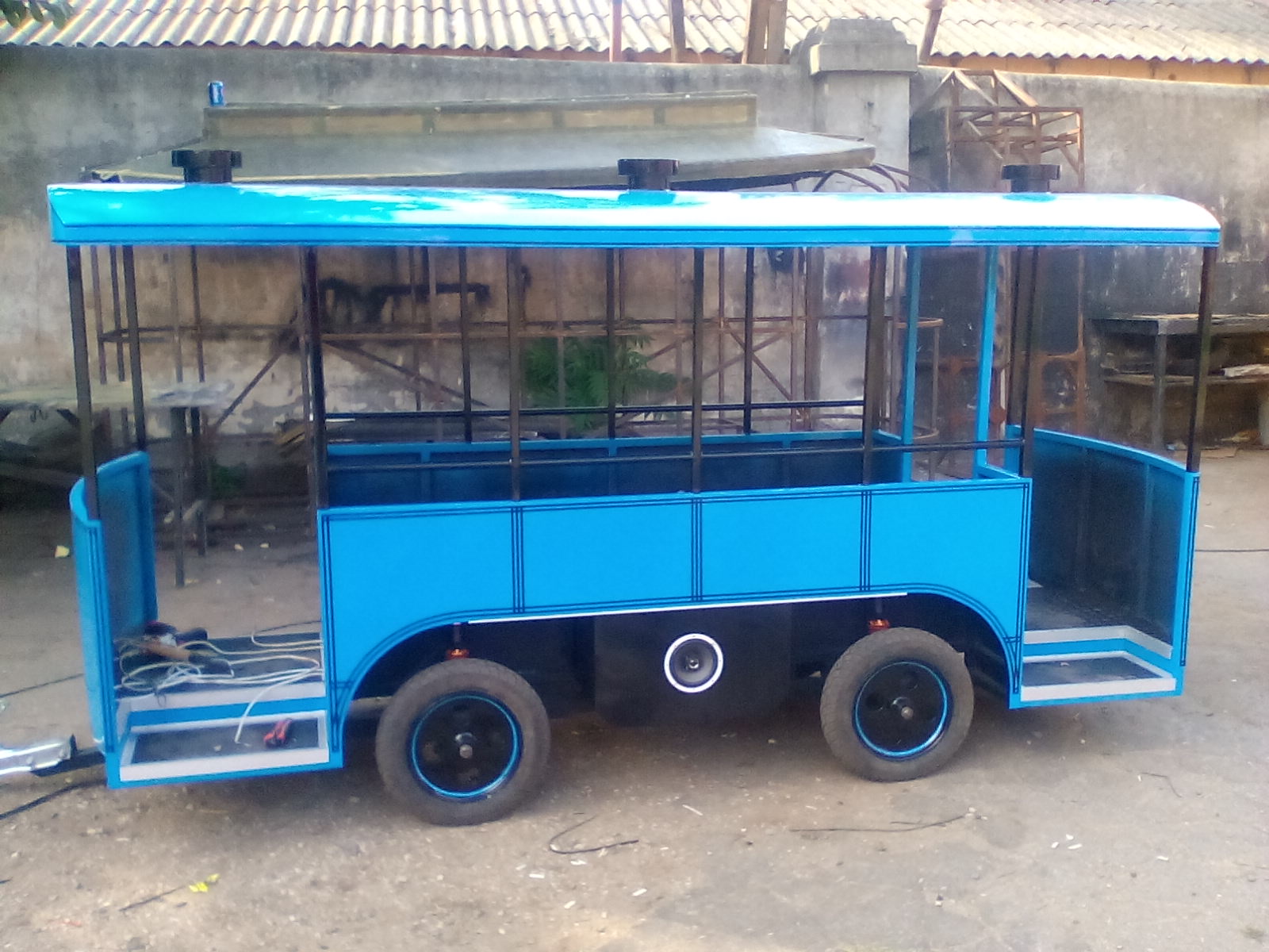

Доводим уже покрашенный вагончик:
IMG_20160817_084748.jpg [ 323.81 КБ | Переглядів: 13707 ]
IMG_20160817_084807.jpg [ 280.94 КБ | Переглядів: 13707 ]
IMG_20160817_084814.jpg [ 287.69 КБ | Переглядів: 13707 ]
IMG_20160817_090536.jpg [ 364.94 КБ | Переглядів: 13707 ]
IMG_20160817_093011.jpg [ 337.19 КБ | Переглядів: 13707 ]

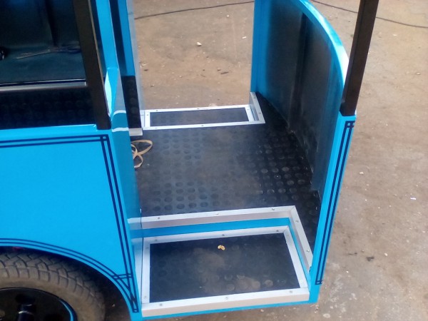

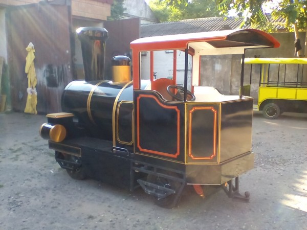

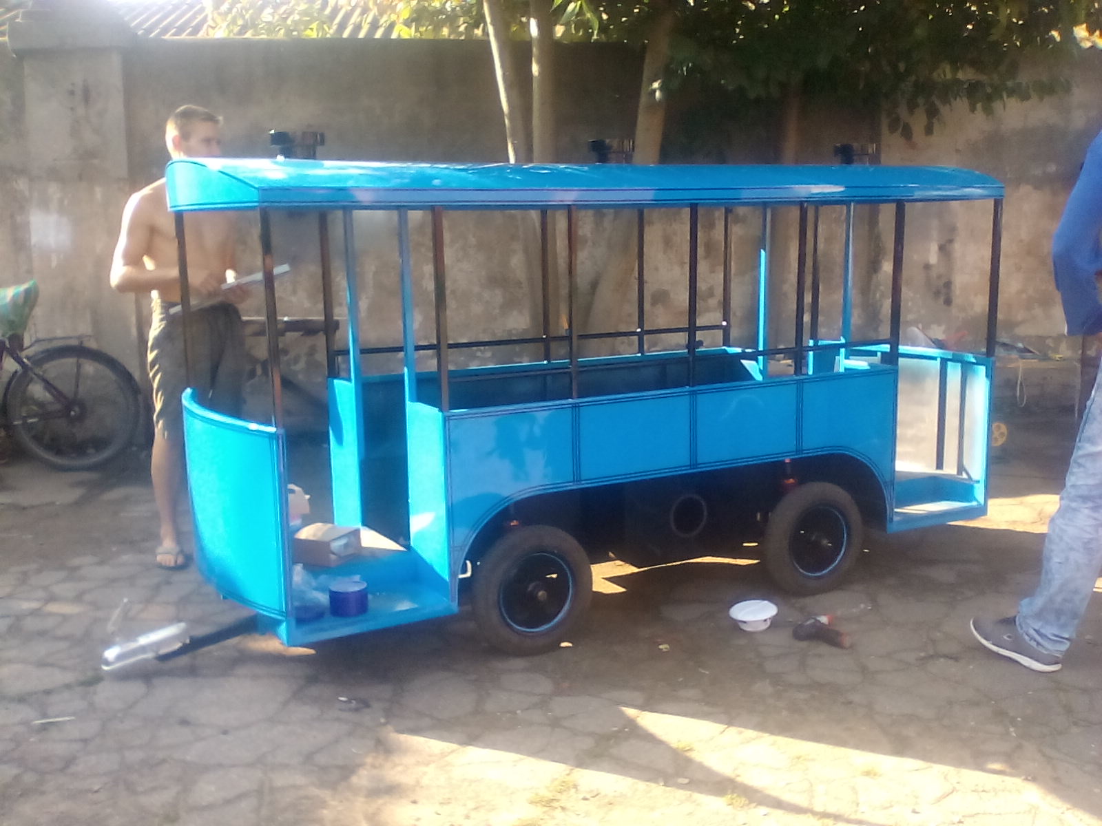

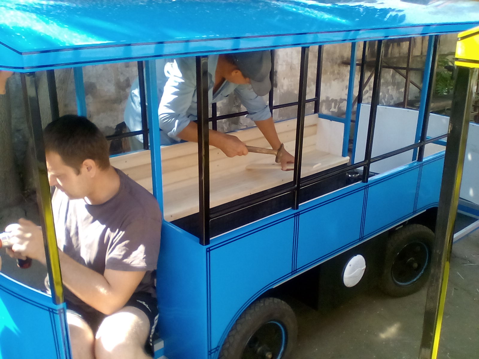

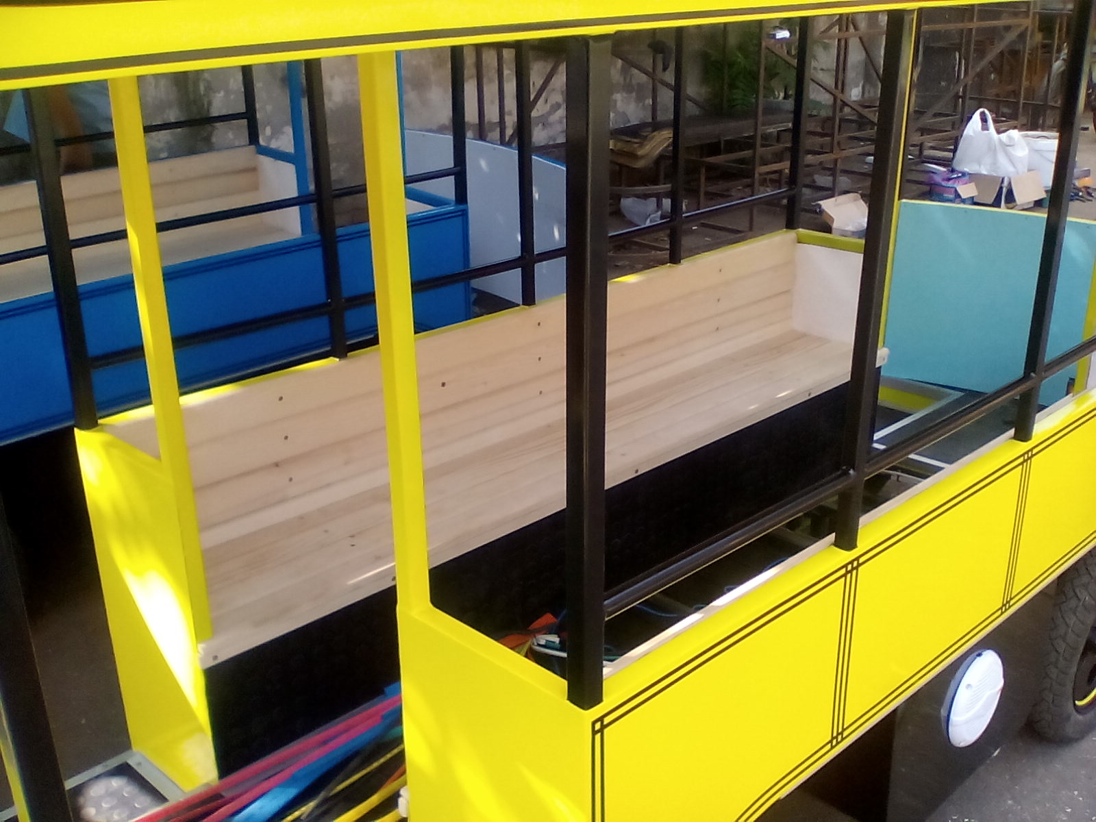

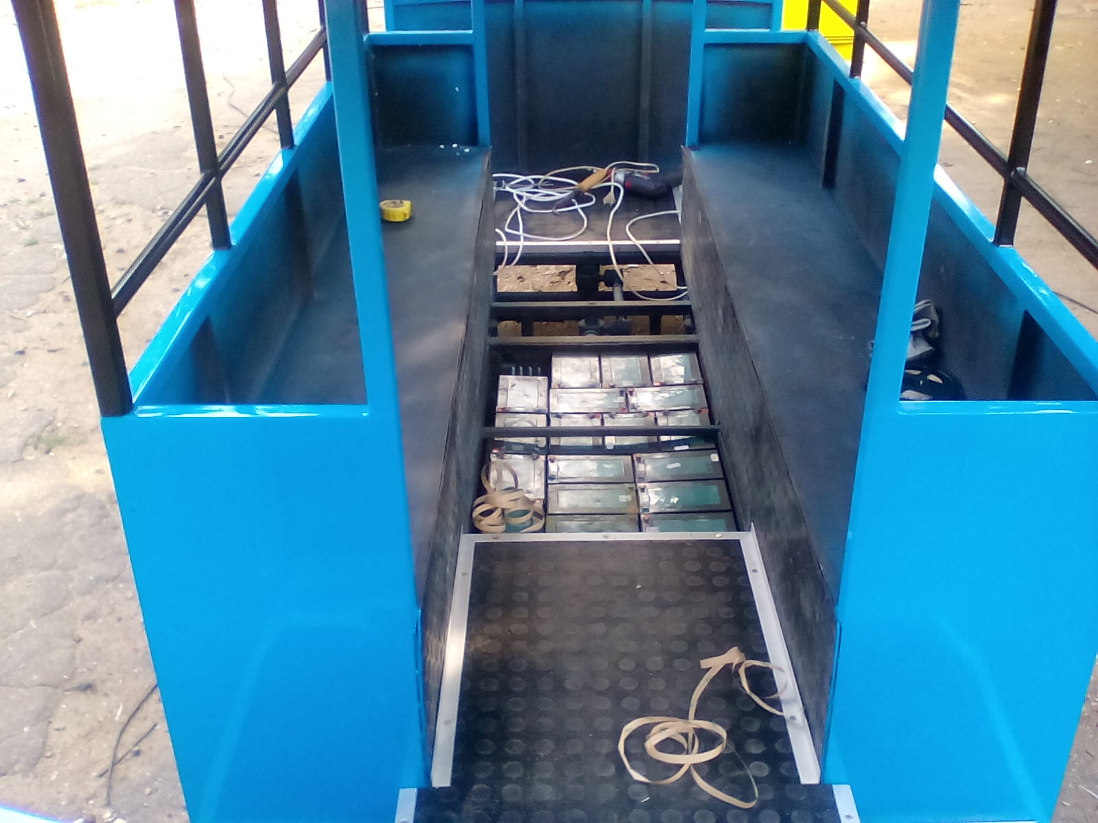

Покрашены оба вагончика, теперь стелим пол, размещаем АКБ, делаем скамейки.
IMG_20160818_092417.jpg [ 306.56 КБ | Переглядів: 13690 ]
IMG_20160818_092425.jpg [ 318.06 КБ | Переглядів: 13690 ]
IMG_20160818_092440.jpg [ 331.06 КБ | Переглядів: 13690 ]
IMG_20160818_092447.jpg [ 278.44 КБ | Переглядів: 13690 ]
IMG_20160818_092455.jpg [ 293.44 КБ | Переглядів: 13690 ]
IMG_20160818_092522.jpg [ 298.69 КБ | Переглядів: 13690 ]

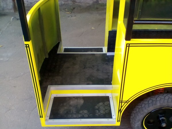

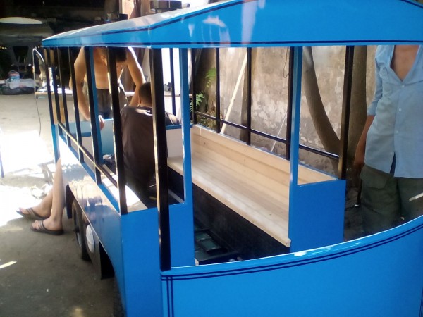

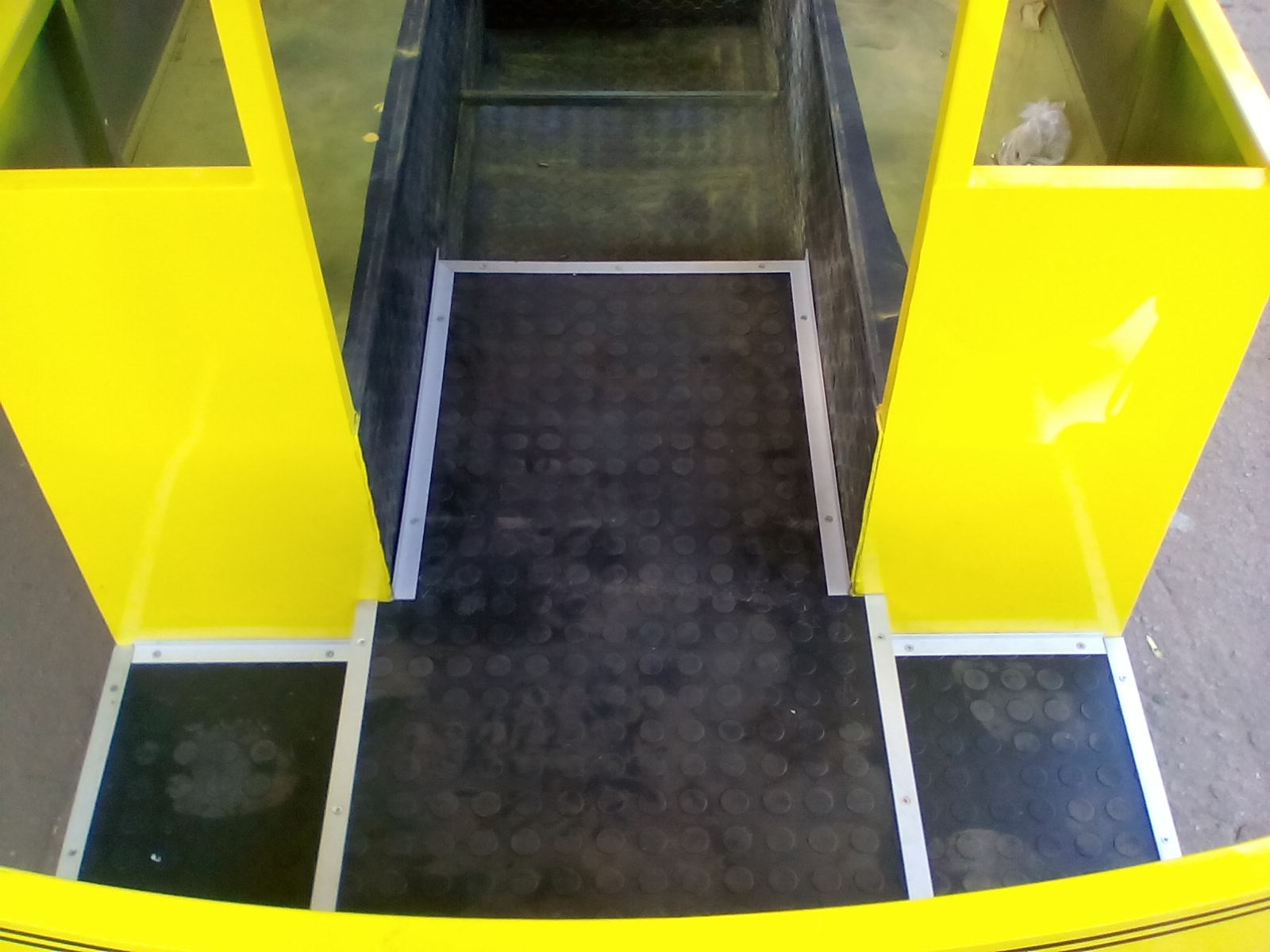

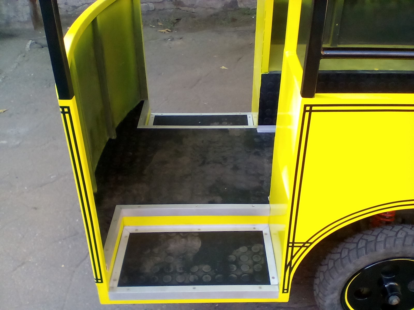

Продолжаем отделочные работы:
IMG_20160819_082453.jpg [ 379.31 КБ | Переглядів: 13672 ]
IMG_20160819_082442.jpg [ 374.56 КБ | Переглядів: 13672 ]
IMG_20160819_082515.jpg [ 295.44 КБ | Переглядів: 13672 ]
IMG_20160819_082714.jpg [ 279.56 КБ | Переглядів: 13672 ]
IMG_20160819_082643.jpg [ 230.94 КБ | Переглядів: 13672 ]
IMG_20160819_082633.jpg [ 268.06 КБ | Переглядів: 13672 ]

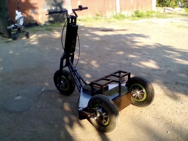

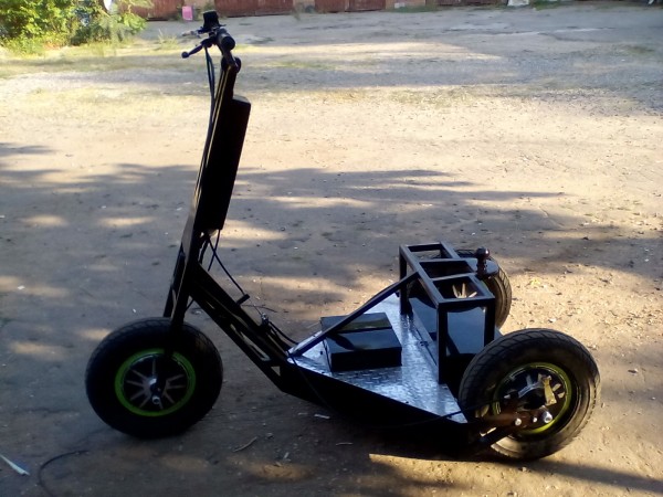

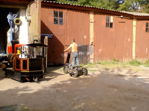

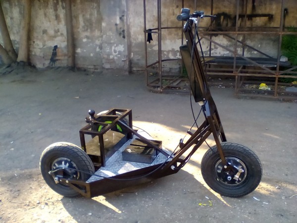

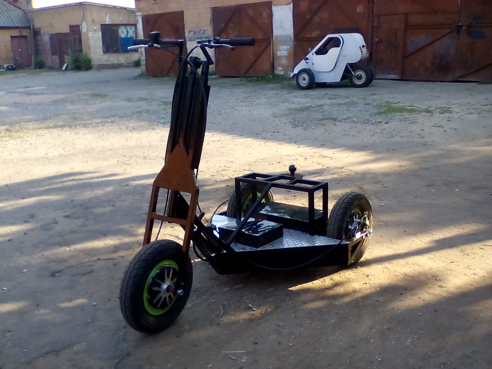

Тут просто срабатывает такое понятие как стартовая стоимость изделия, тоесть сколько необходимо вложений для начала получения прибыли. И заказчики такого рода изделий стремятся вложить меньше, но уже начать зарабатывать, а через год-два уже сами решат какие АКБ ставить. Кстати вот еще наше изделие, не афишируемое на форуме - самокат-буксировщик не стационарных торговых точек по продаже кофе, мороженного и тд. Берет на буксир прицепы весом до тонны.
IMG_20160820_081535.jpg [ 313.69 КБ | Переглядів: 13654 ]
IMG_20160820_081525.jpg [ 338.56 КБ | Переглядів: 13654 ]
IMG_20160820_081512.jpg [ 310.44 КБ | Переглядів: 13654 ]
IMG_20160820_081449.jpg [ 320.31 КБ | Переглядів: 13654 ]

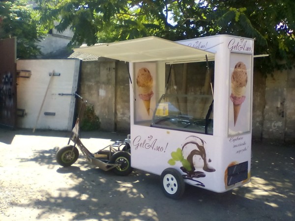

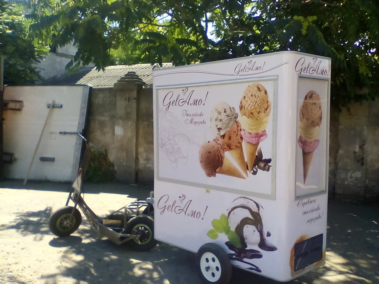

И прицеп к нему - торговая точка по продаже мороженного, автономная, питается от бортовых свинцовых тяговых АКБ, рассчитана на десять часов работы. Данное оборудование изготовлено по заказу одного из крупных производителей мороженного в Украине. Сегодня первый экземпляр проходит испытания на улицах города. Мы предлагаем и литиевые АКБ, но заказчик не желает накинуть и 100$ и выбирает свинец, а через пару лет уже будет сам решать, какие АКБ ставить.
IMG_20160721_103216.jpg [ 337.69 КБ | Переглядів: 13654 ]
IMG_20160721_103014.jpg [ 326.06 КБ | Переглядів: 13654 ]

Шота Ишхнели писав(ла):
- вопрос: зачем этой "крошке" полный привод? :?
(заказ на 3х3)?
Судя по конструкции, не думаю что "стоячий" водитель испытывает "комфорт" при буксировке прицепа.
По мне, так как то всё это странно: "полно-приводный прогулочный трайк для буксировки прицепов".
Мда, видать я ещё многого не видел в жизни... ;)
"Нет недостижимых целей, есть высокий коэффициент лени, недостаток смекалки и запас отговорок"
http://samodelkin66.jimdo.com/

А я знаю зачем, для тяги.

Для тяги думаю целесообразно применить BLDC мотор-редуктор. Моторколеса DD изначально созданы для скорости, на низких скоростях они просто работают не в оптимальном режиме и много потребляют тока.

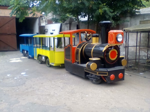

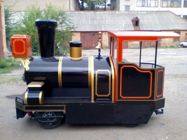

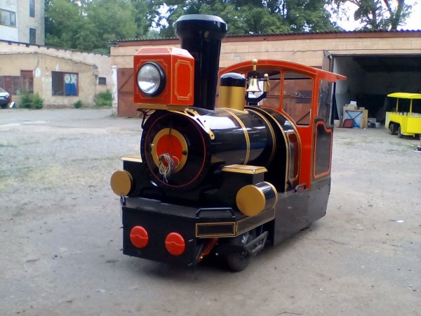

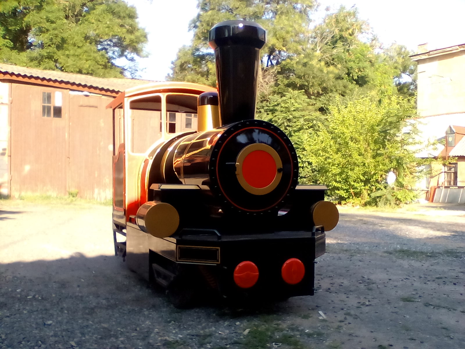

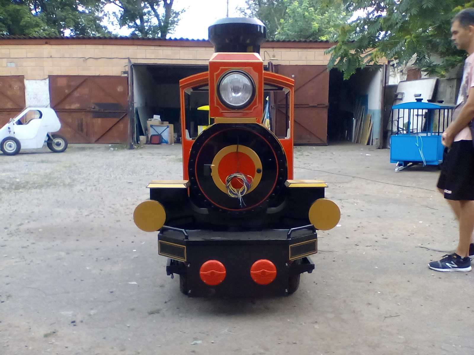

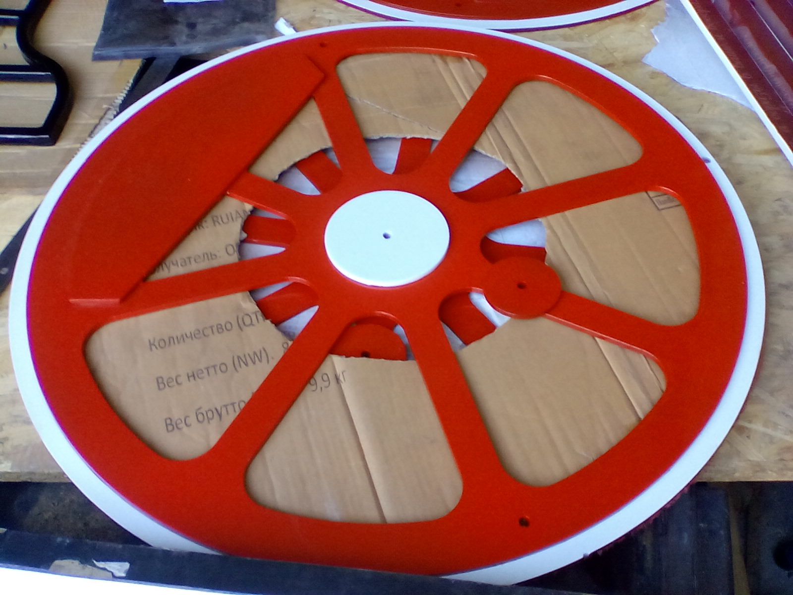

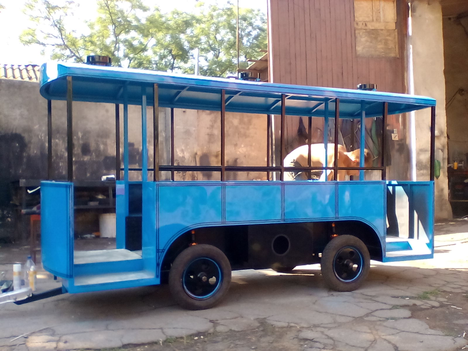

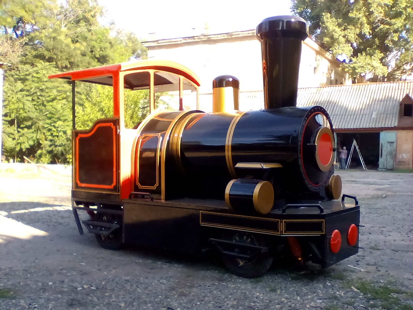

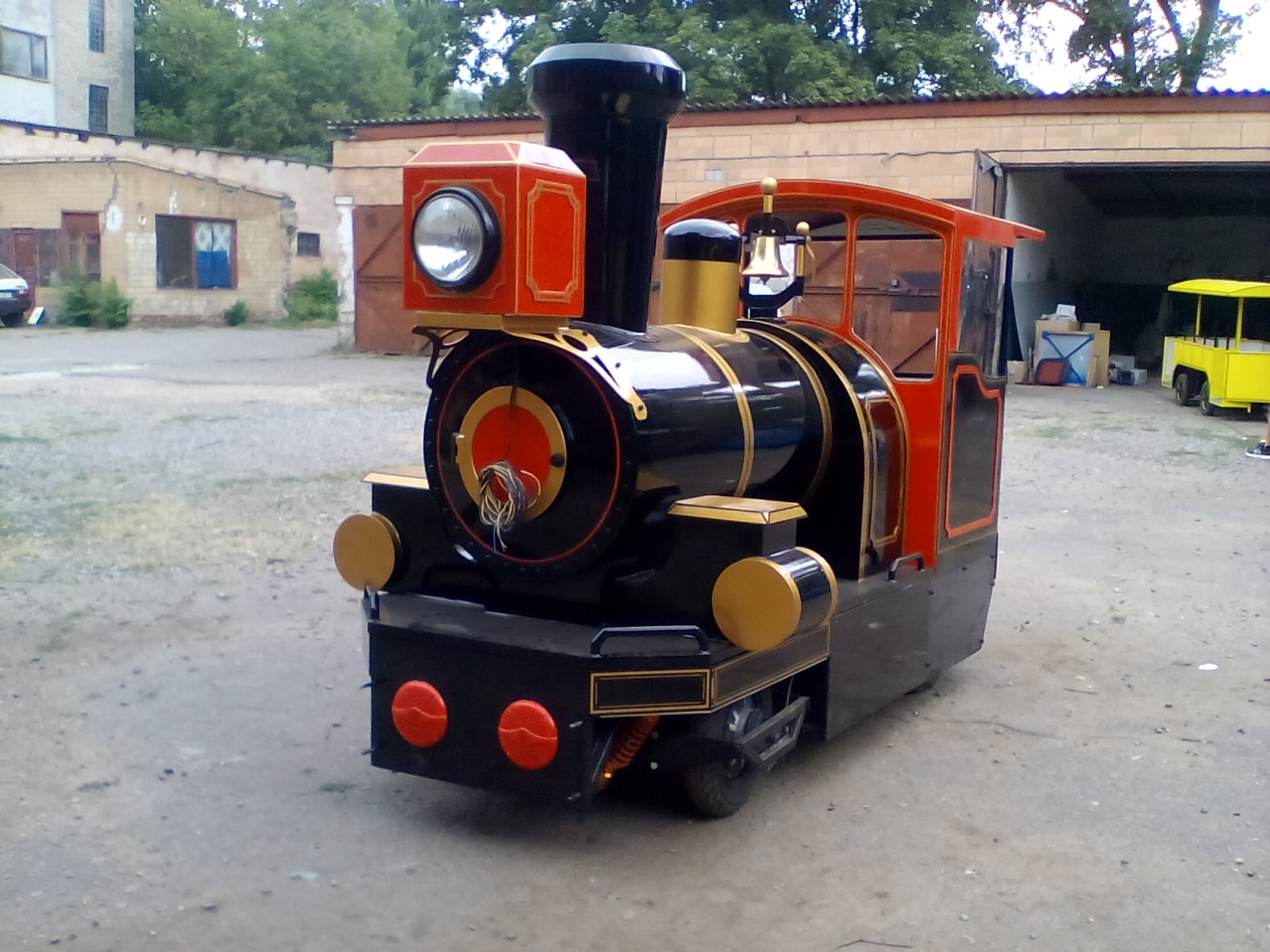

Заканчиваем паровоз:
IMG_20160822_083154.jpg [ 321.69 КБ | Переглядів: 13602 ]
IMG_20160822_083224.jpg [ 312.31 КБ | Переглядів: 13602 ]
IMG_20160822_083244.jpg [ 323.19 КБ | Переглядів: 13602 ]

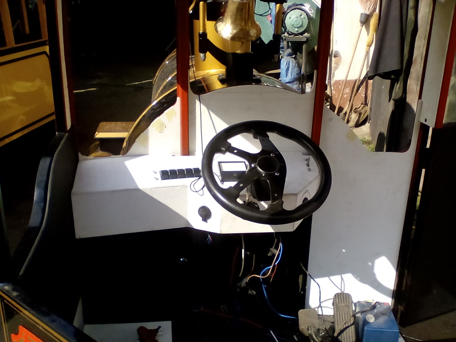

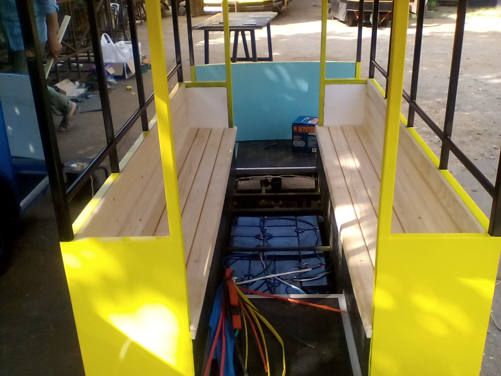

Сегодня у нас рабочий день, продолжаем работы с поездом.
IMG_20160824_095126.jpg [ 303.81 КБ | Переглядів: 13584 ]
IMG_20160824_095140.jpg [ 287.44 КБ | Переглядів: 13584 ]
IMG_20160824_095145.jpg [ 315.81 КБ | Переглядів: 13584 ]
IMG_20160824_095211.jpg [ 307.19 КБ | Переглядів: 13584 ]
IMG_20160824_095158.jpg [ 307.81 КБ | Переглядів: 13584 ]
IMG_20160824_095703.jpg [ 261.19 КБ | Переглядів: 13584 ]

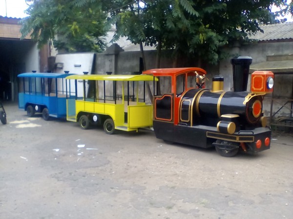

Соединили состав для и подгонки межвагонных проводов:
IMG_20160825_083619.jpg [ 301.56 КБ | Переглядів: 13548 ]
IMG_20160825_083629.jpg [ 325.69 КБ | Переглядів: 13548 ]

#26249Повідомлення 25 серп 2016, 19:58
А можно вопрос.судя по вашим фоткам паровозик маленький высота около 1.5м .кто будет управлять этим транспортом?взрослый туда явно не влезет, а доверить ребёнку нельзя.
