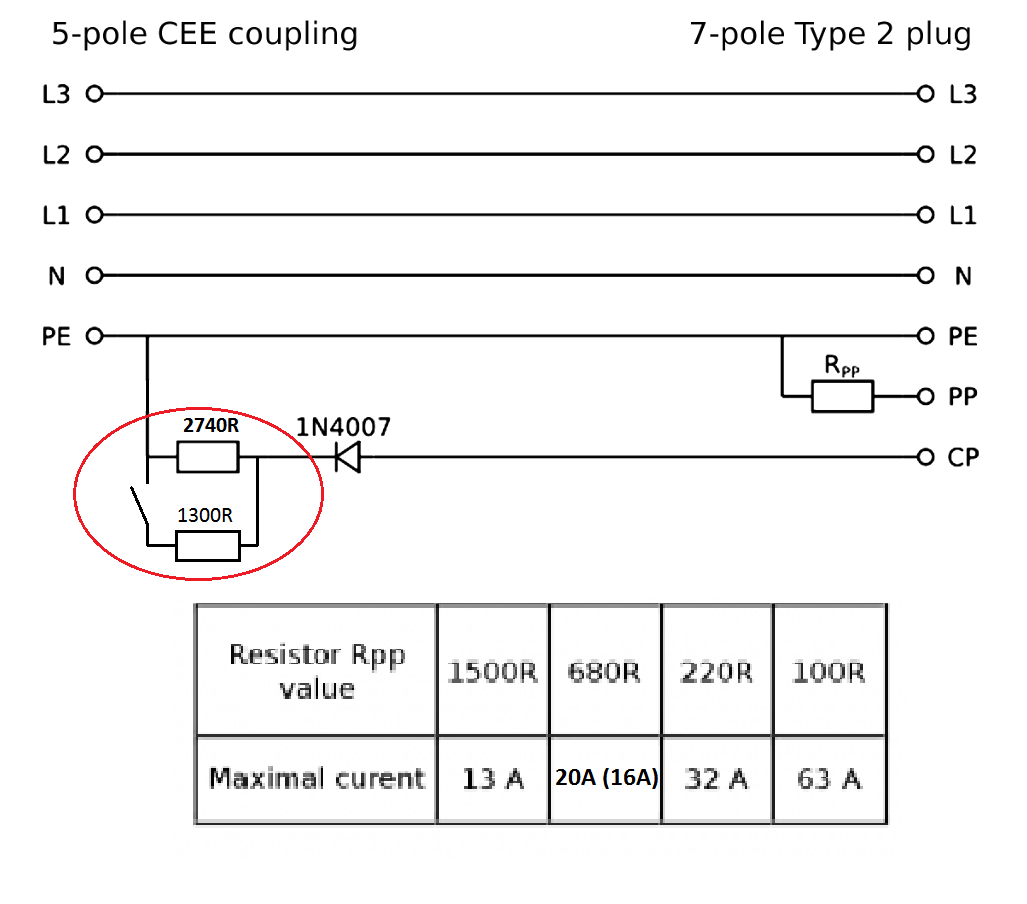

А если эти отверстия по бокам вообще не делать? Будет работать? На фотографиях они не всегда есть.

Fansite писав(ла):
И на последок, для справки, чтобы не искать где-то еще: на соседнем дружественном форуме, как раз DeLike в конце 2015 года описывал наиболее правильный вариант подключения резисторов в сигнальных цепях разъема MENNEKES
Тоже самое описано и тут viewtopic.php?p=15872#p15872
Сейчас перенесу сообщения с общей темы "Разъёмы для заправки" относящиеся именно к Менекесу сюда.
Кстати, в таблице указано, что если между контактами CP-PE напряжение равно 0В, то станция выходит в режим Shutt off. Это к вопросу, что наши разъёмы зарядки не отдают. Может стоить ввести ещё один выключатель, который замыкает контакты и тогда станция будет отдавать разъём без подрезания защёлок?
Инфа на немецких источниках уверяет, что "Entriegelung" разблокировка штекера будет , когда цепь СР-РЕ будет разомкнута или же статус А.
Надо ставить еще один выключатель (немцы ставят геркон в штекере и магнитик на ключах от ЗЗ, но у нас не прокатит :wallbash: ибо прочухают и скоммуниздят, так что проводить нужно провод СР до выключателя в авто иначе 100% безопасности кабеля не добиться) не на замыкание, а на разрыв СР-РЕ!!! Просто в серийных ЭМ это делает электронника, а контакт СР короче для "пожарного случая", когда глюканула напр. блокировка (или ее нет), а штекер изымается под нагрузкой, то цепь СР-РЕ разрывается РАНЬШЕ и все остальные контакты (L1 L2 L3 N) разъеденятся не под нагрузкой!

#27714Повідомлення 29 вер 2016, 20:34
Гена попробовал сделать
DeLike писав(ла):
Надо ставить еще один выключатель .... не на замыкание, а на разрыв СР-РЕ
Спасибо, Гена сделал так и подтвердил, что станция штекер отдаёт. Итого правильная схема обмана зарядной станции Mennekes Type2:
Схема подключения Менекес Тип2.GIF [ 59.69 КБ | Переглядів: 19497 ]

Кнопка на разрыв? или на однократное нажатие? или переключатель?

Кнопки с нормально замкнутыми контактами.
При нажатии - контакты размыкаются. При отпускании - снова замыкаются.

Это S1 ? A какая должна быть S2?

CRBAman писав(ла):
Во всех схемах, которые я встречал ранее, кнопка S2 была указана - обычная, с нормально разомкнутыми контактами.
Вот примеры схем:
2016,01,26-type2_to_cee_adapter-Переходник с MENNEKES на 5-пин Общепром+ДОРАБОТКА++++.png
2016,01,26-type2_to_cee_adapter-Переходник с MENNEKES на 5-пин Общепром+ДОРАБОТКА++++.png [ 73.71 КБ | Переглядів: 19451 ]
2016,01,26-type2_to_cee_adapter-Переходник с MENNEKES на 5-пин Общепром+Рабочая схема+++.jpg
2016,01,26-type2_to_cee_adapter-Переходник с MENNEKES на 5-пин Общепром+Рабочая схема+++.jpg [ 26.96 КБ | Переглядів: 19451 ]
#27749Повідомлення 30 вер 2016, 15:14
Поставьте геркон в штекере, будете только Вы знать в каком именно месте и приставив магнитик (висящий вместе с ключами напр.) разорвете цепь СР-РЕ для вытаскивания штекера. Магнитик только уберете и цепь снова замкнута!

Fansite писав(ла):
Поэтому я и нарисовал свою, т.к. во всех этих схемах была ошибка.

Это не ошибка.
Это в зависимости от того, как используется кнопка:
1. можно нажимать пальцем (нажал, вставил, отпустил, контакты замкнулись). Это для н.з.
2. можно автоматически при втыкании разъема (вставил, контакты замкнулись). Это для н.р.

Fansite писав(ла):
Stalker_W, Вы точно имеете ввиду кнопку S2, а не S1 ?
Точно ли, обе кнопки (и S1 и S2) должны быть нормально-замкнутыми, и при нажатии должны размыкать свои контакты?

Fansite писав(ла):
Fansite писав(ла):
Ну я для кого переводил алгоритмы работы? Прочтите еще раз внимательно. И подумайте на счет геркона. Кнопка S2 должна быть как двух позиционный тумблер, уметь разрывать цепь на долго после нажатия/переключения и замыкать цепь так же на долго! S1 должна размыкать на пару секунд, для вытаскивания штекера со станции (можно держать пальцем, т.е. размыкает при нажатии, замыкает на долго при отпускании).

Обе кнопки на размыкание.
