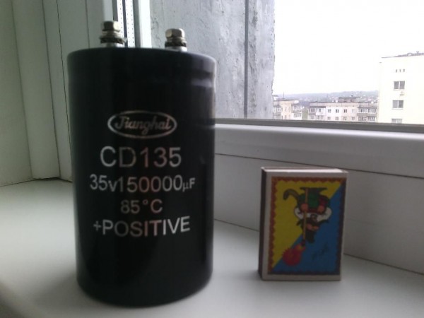

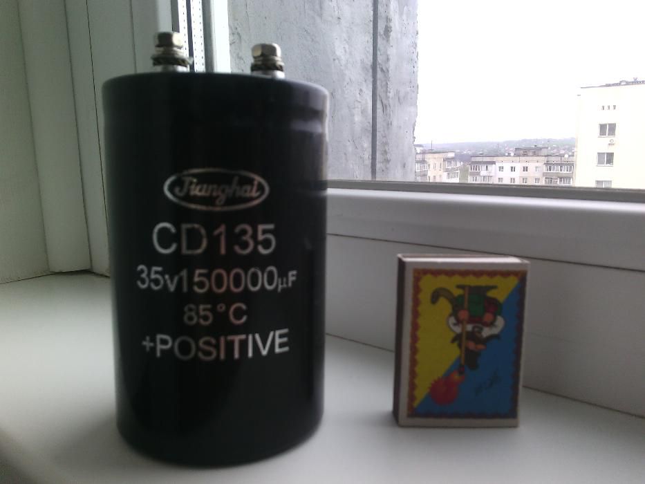

городить из таких, конечно, дорого https://www.olx.ua/obyavlenie/prodam-su ... d9a8b83166
я тут viewtopic.php?f=32&t=2128 поднимал тему работы лития на морозе. Вариантов было два - греть и страховать параллельно. Греть я тоже пробывал, но при понижении температуры надо увеличивать подогрев, и наоборот.
я попробывал и другой путь: из старого БП ПК наковырял 10V1000mF 11шт. и собрал их параллельно; подключил параллельно контактам батареи - эта зараза отлично работает сегодня целый день без подогрева при -6 -8 град.
И вот я теперь думаю: может стоит и на велике попробывать, чтоб сгладить просадку? что-нибудь типа 35V0,15F для комплектации на 25В (см. фото), хотя есть и высоковольтные варианты (в ущерб емкости, конечно) https://www.olx.ua/obyavlenie/kondensat ... 0a57b484c0 и даже https://www.olx.ua/obyavlenie/kondensat ... e82cb1bb93

Лижать 3шт таких конденсатора по 150000мф, тоже думав паралельно батареї поставить, попробувать, ніяк руки не дойдуть
