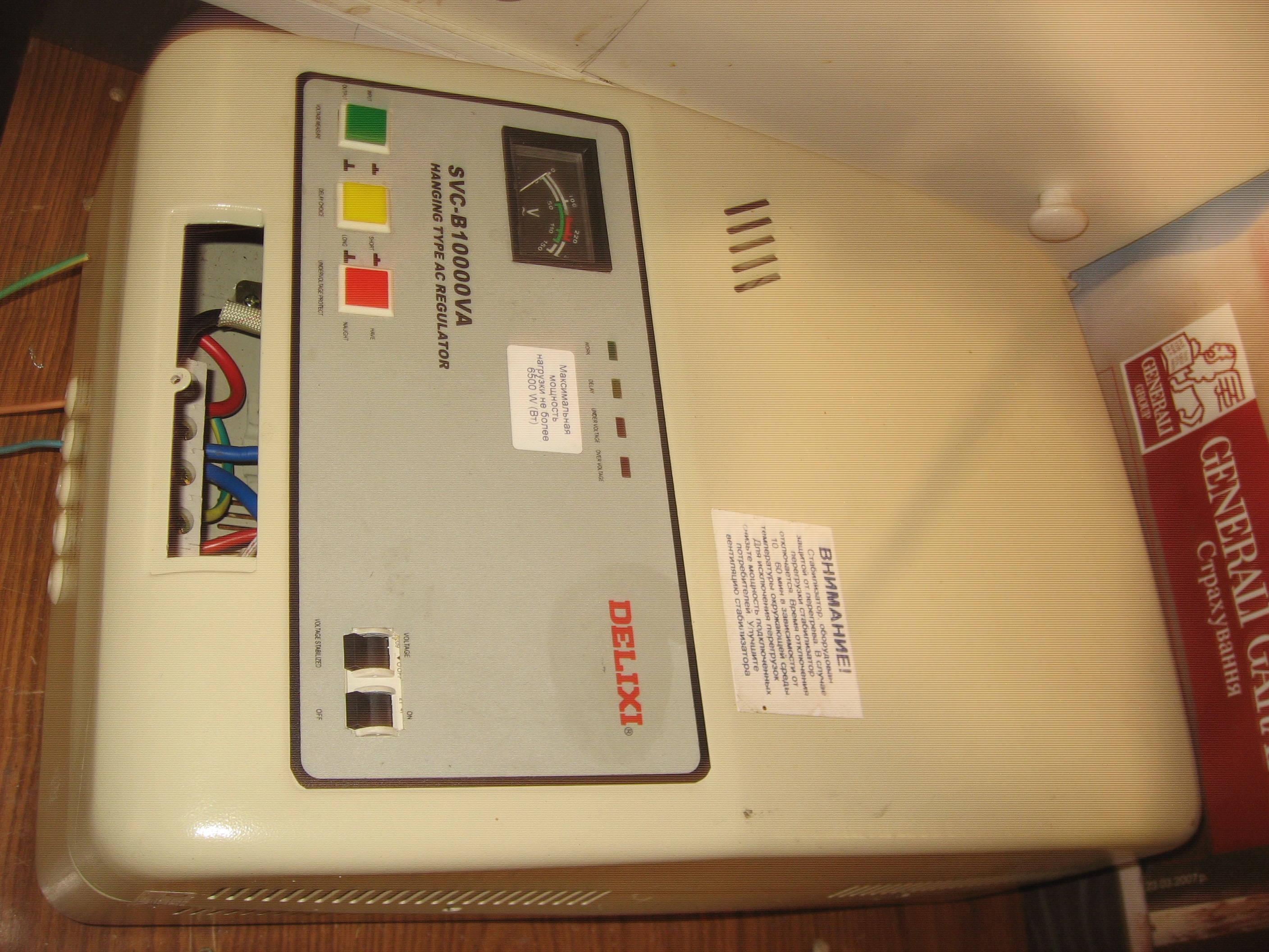

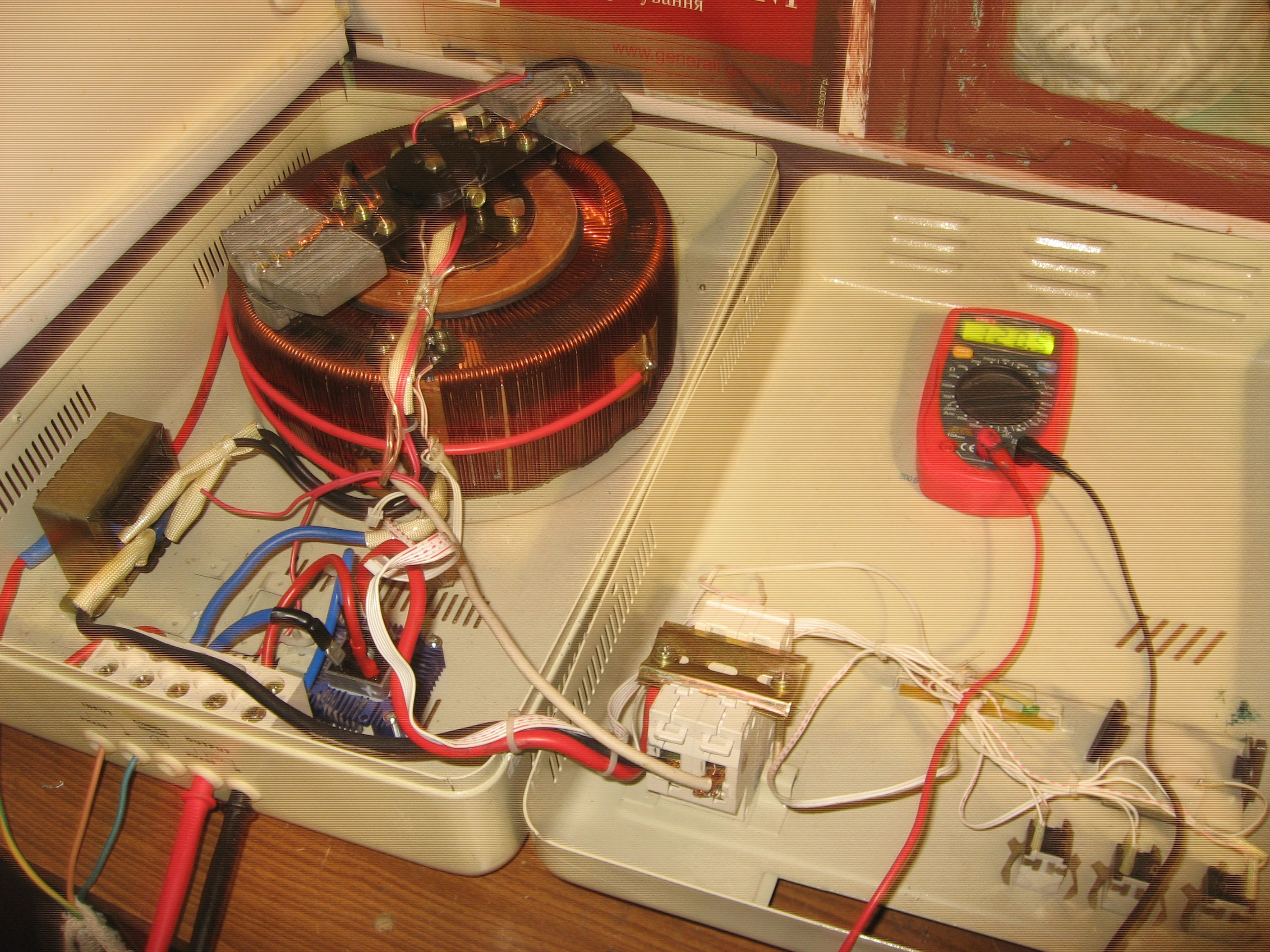

Для экспериментов с двигателем, ввиду отсутствия батареи, на нерабочий сервомоторный стабилизатор поставил диодный мост 50А. Минимальное напряжение 120В, можно повышать. покрутив вручную щетки.
В данном виде на ЗУ не претендует.
Возможно ли сервомоторный стабилизатор взять за основу для ЗУ на 120-160В?

Серводвигатель живой?
Если да, то я могу попробовать спаять под него контроллер зарядки. Самому интересно. Три таких трансформатора (по одному на фазу, как раз по 7кВт) заменяют 12 Дельт.
Серводвигатель живой, но редуктор на нем сомнительного качества.
Раньше на этом стабилизаторе после некоторого времени работы постоянно выгорали транзисторы.
И так как стабилизатор был больше повышающим, то я трансформатор подключил наоборот. Дроссель, который был на входе оказался на выходе переменного тока.
Стоит ли его поставить уже на выходе постоянного тока?

Дроссель оставьте на постоянном токе. Но большого эффекта от него не ждите.
