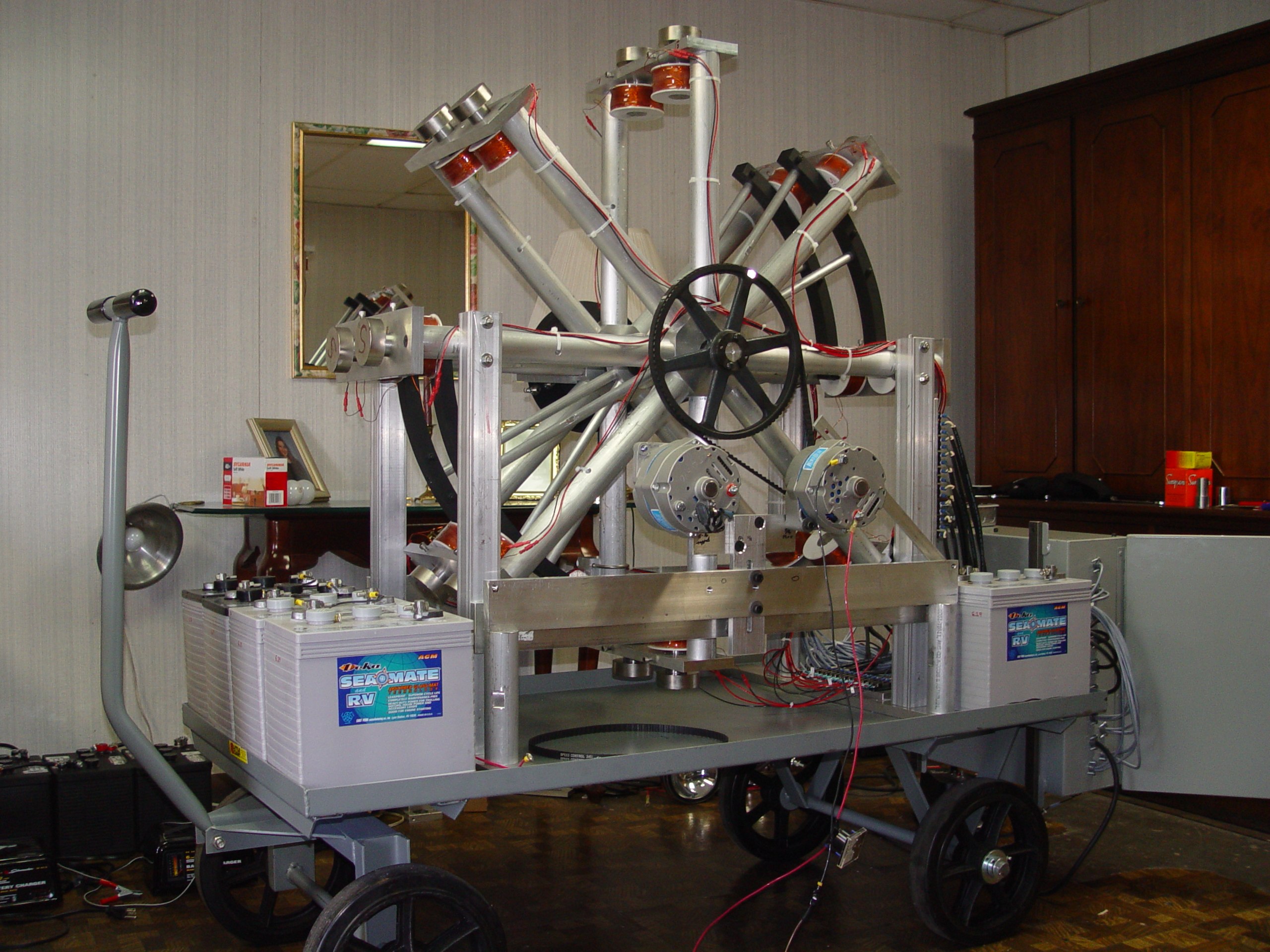

Вадим ты просто не представляешь сколько оригинальных конструкций.
Вот одна во вложении. Только тяговый мотор на ЭЛЕКТРОКАР имеет свои параметр. Сорри за флуд но красиво, и главное фунциклирует

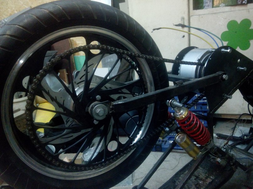

Навпаки приємно, що когось цей технічний момент зацікавив. І про осцилограф я не здогадався чомусь :)
Зніму осцилограми, як тільки приїду назад в додому. Зараз в знайомого в гаражі за містом періодично відрізаю-пришиваю. Переробляю кріплення двигуна і маятника, викидаю промвал.

#29267Повідомлення 03 лист 2016, 14:38
Звідки: Ternopil
Михалыч
Колесо від "дельти" ніби :) Покришка 17 120/70 мішлєн, купив за 150 грн б/у для "попробувати", трохи заширока - ледве одів, чуть пальця не зломив. консольно напевно не буде, бо там з однієї сторони кріплення демпфера (який, до речі, хочу викинути, бо рве гумки), а з іншої - тормозної системи, вісь 12мм.

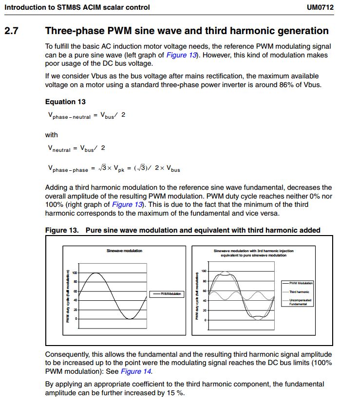

Кстати, в догонку про не синусоидальность.
Пролистывал PDFку к библиотеке по скалярному управлению трехфазными двигателями для микроконтроллеров STM8, и взгляд зацепился за любопытную картинку.
stm8_3harmon.JPG [ 126.49 КБ | Переглядів: 10479 ]
Как можно видеть, при замешухе синуса с третьей гармоникой получается очень похожий "жопосинус" который мы наблюдали на прошлых страницах.
Я весьма плохо читаю на английском подобные технические тексты, поэтому смысл текстовки читайте сами.
Пруфлинк: http://www.st.com/content/ccc/resource/technical/document/user_manual/a1/62/c2/97/96/3a/43/24/CD00236877.pdf/files/CD00236877.pdf/jcr:content/translations/en.CD00236877.pdf
А если кто переведет на среднекрестьянский язык, буду весьма благодарен, а то прям любопытно (машинный перевод не предлагать).
З.Ы. Можно не переводить, я допер, это классический способ подогнать максимальное амплитудное межфазное напряжение под напряжение питания, для максимального использования диапазона ШИМ. Я так делал, правда у меня нулевая точка не по синусу третьей гармоники ходила, а скорее по пиле.

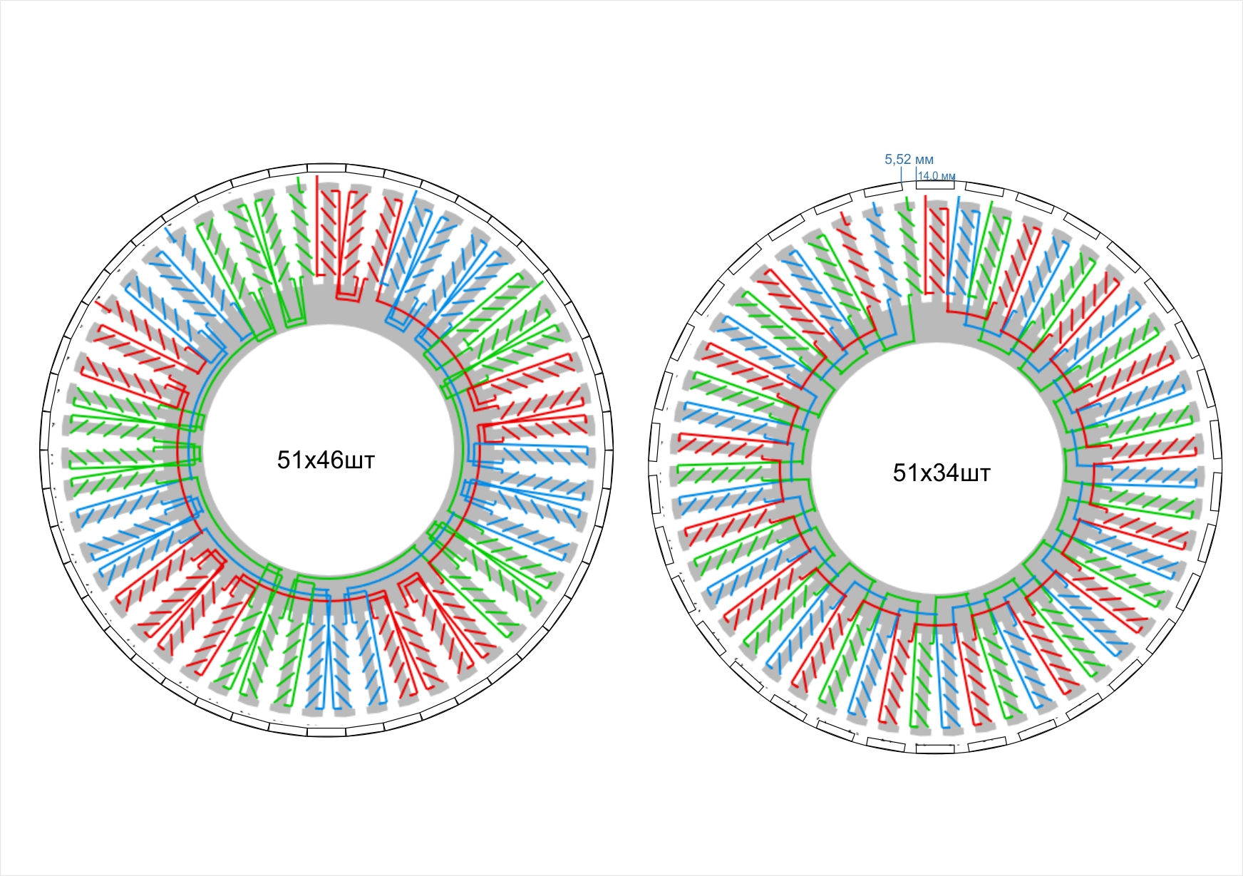

Если переделать моторколесо и магниты с расстоянием друг от друга переклеить и соответственно перемотать статор (картинка во вложении - 51х34 шт.) ,
обычный китайский контроллер для мотор колеса будет ли корректно работать ?

Китай контролер работать будет при условии правельной установки датчиков, или вообще без них, а у "дяди" заводской мотор для паропланов вроде немецкий, стоит не слабо, он на него только датчики холла поставил и перемотал по своему, крутит Келли контролером

“правда у меня нулевая точка не по синусу третьей гармоники ходила, а скорее по пиле.»
Це тому що у Space Vector PWM додають zero sequence voltage що має пилобразну форму.
А у Third Harmonic Injection PWM додають zero sequence voltage що має сінусоїдальну форму.
В обох випадках амплітуда фазної напруги двигуна збільшується на 15%, чим якщо б ми використовували просту Sinusoidal PWM.
