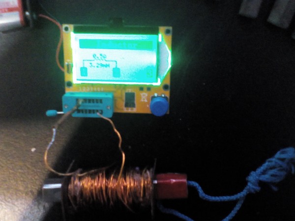

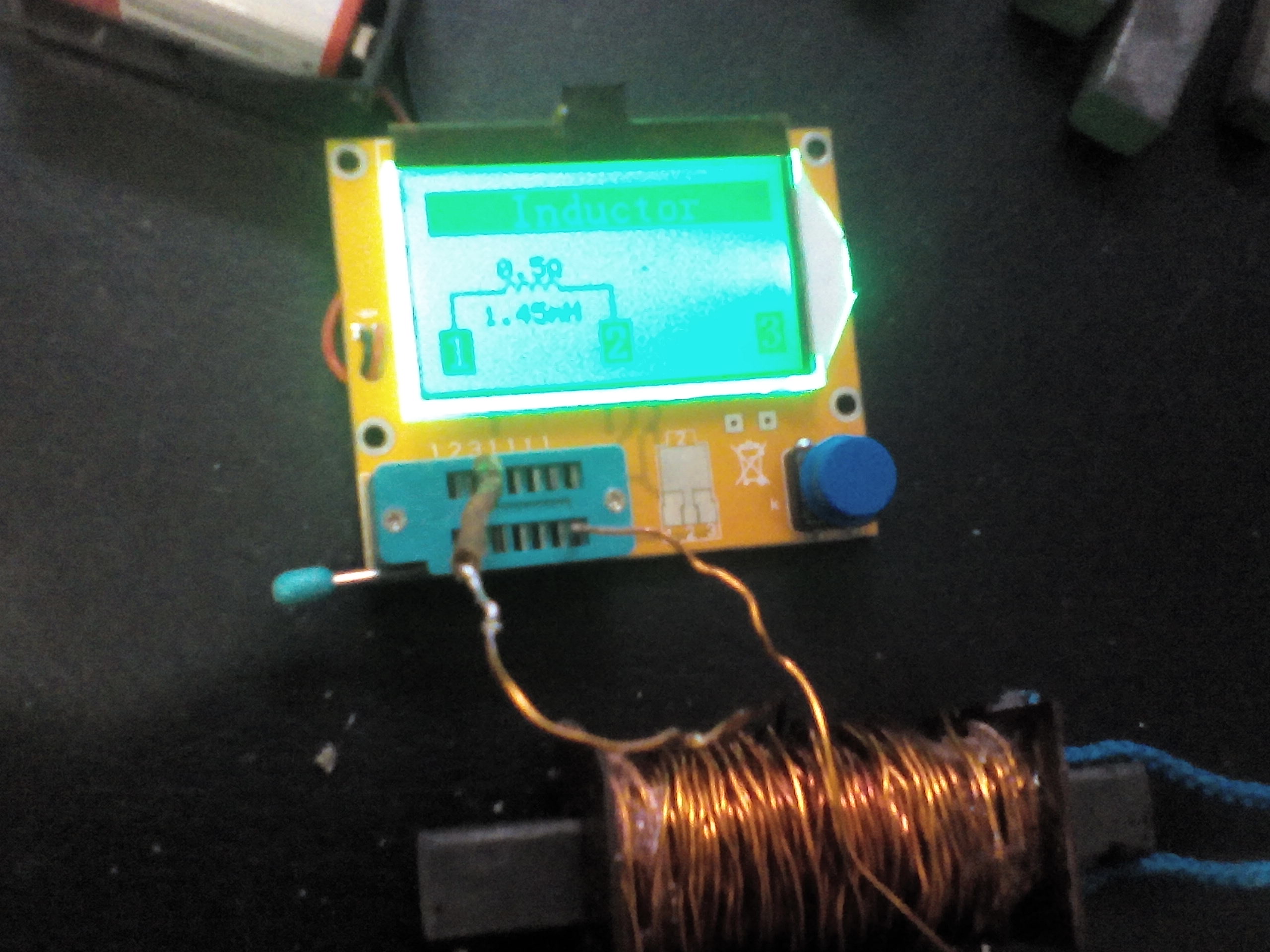

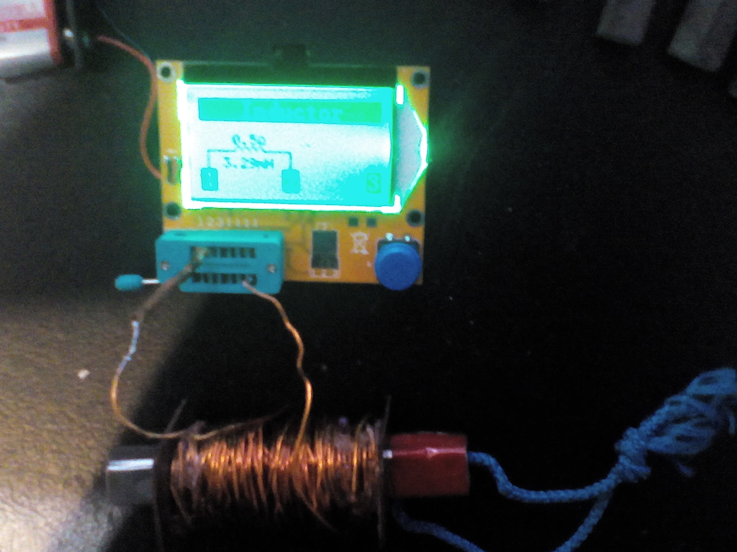

У меня есть желание сделать двигатель BLDC на порошковом магнитороводе.
Недостатки магнитопроводов из электротехнической стали все знают - это значительные потерии в магнитопроводе при повышении частоты перемагничивания, а также большая стоимость при мелкосерийном производстве.

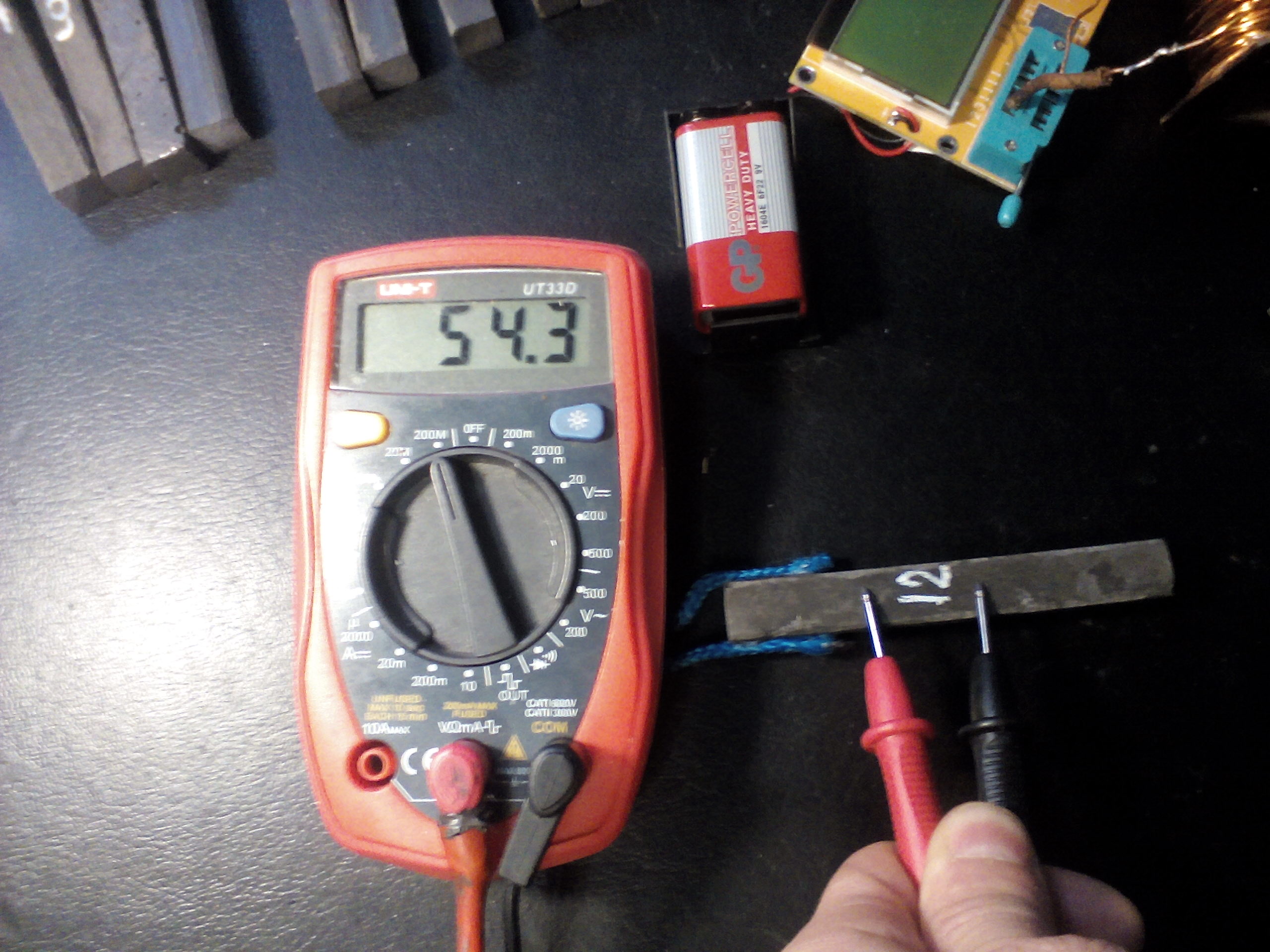

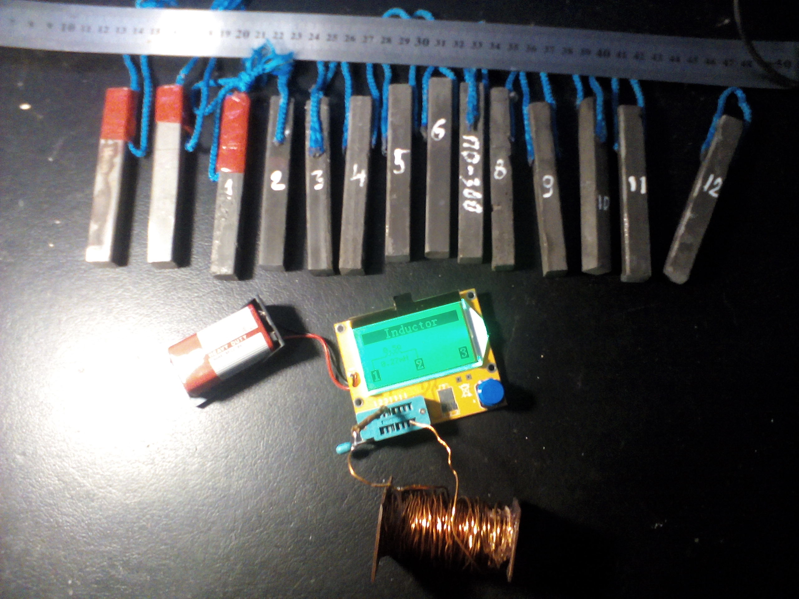

Поупражнялся на маленьких образцах. Также сделал два эталонных бруска из электротехнической стали 3406 (вдоль и поперек прокатки). Остановился на эпоксидной смоле горячего отверждения ( рабочая температура 150 С). Приобрел печку, также сделал вакуумную камеру для дегазации смеси.
Основная задача получить приличную магнитопроводимость. Для оценки измерял индуктивность катушки с различными образцами.
Индуктивность
1. Без сердечника - 0,26 mН
2. Сталь3406 - 3,29 mH
3. Эпоксидка - 1,50 mH
Более низкая магнипороводимость частично компенсируется сечением магнитопровода и плотным прилеганием обмоток к магнитопроводу. Не нужна пазовая изоляция. Сначала делаем, потом все это заполняем магнитопроводом.
Если у кого-небудь есть неиспользуемый аксиальный Голден Мотор хотелось бы одолжить во временное пользование. Сделал бы под его ротор порошковый статор и можно бы было сравнить полученные результаты.
