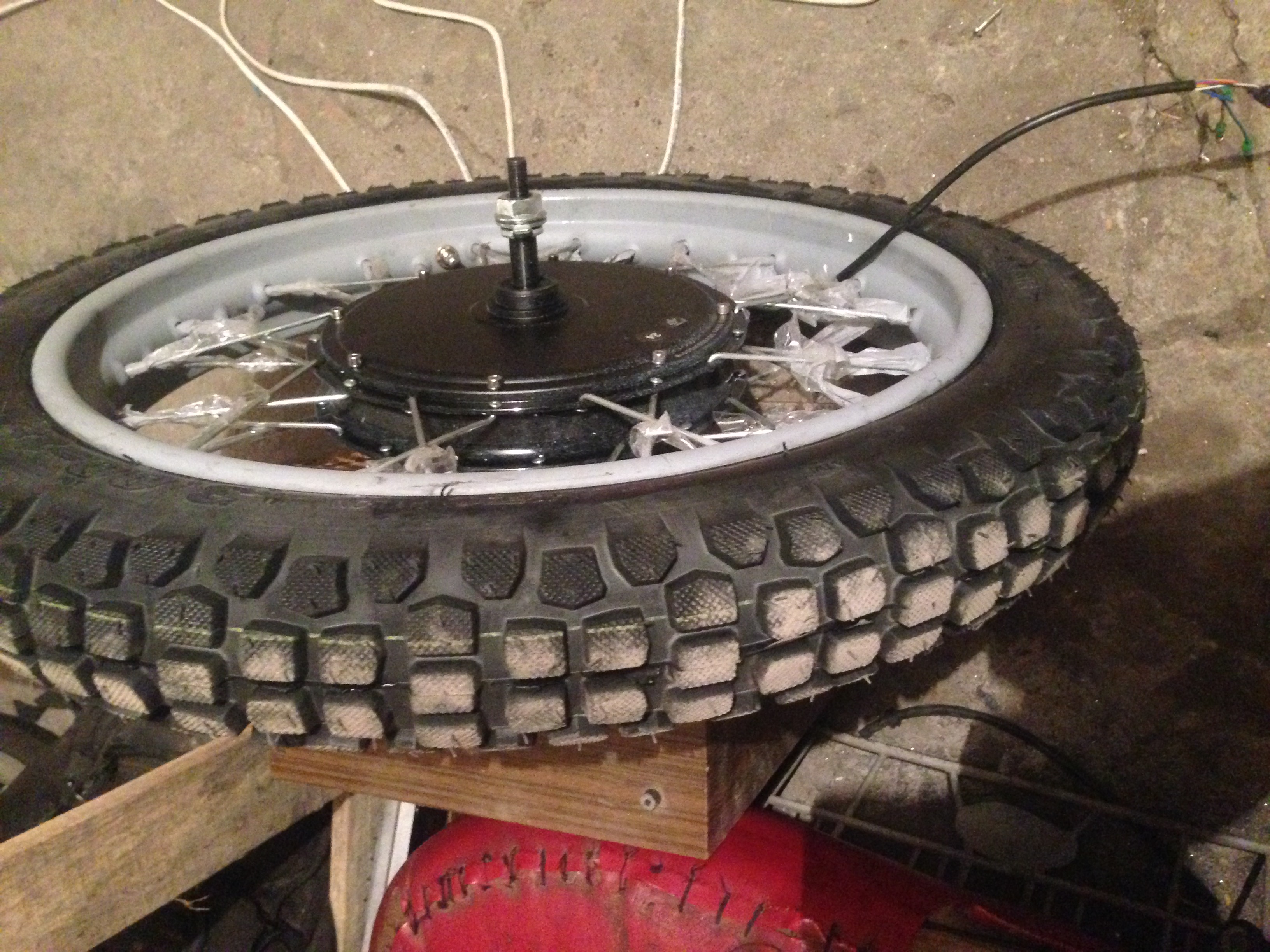

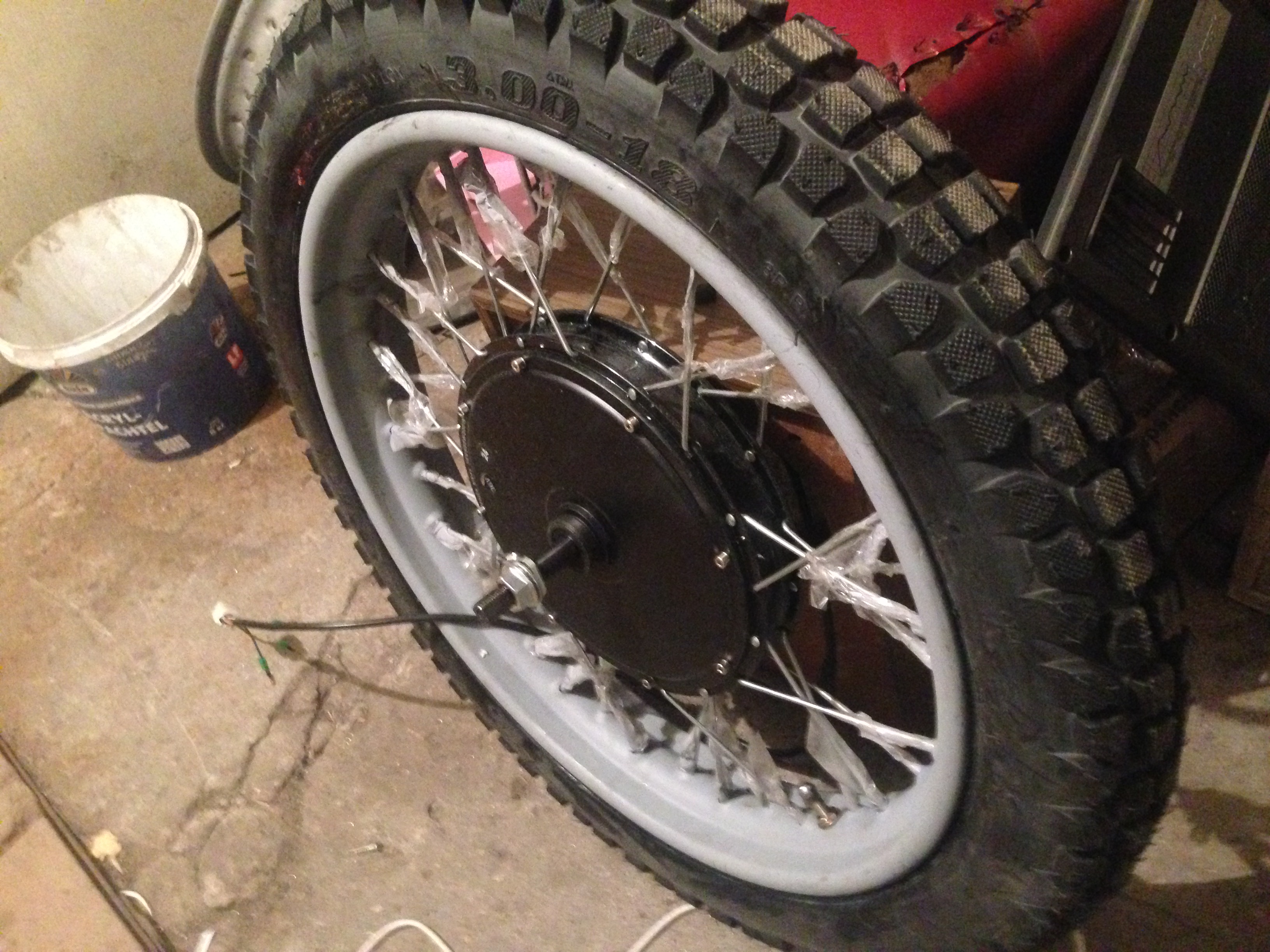

Колесо в сборе
image.jpeg [ 1.42 МБ | Переглядів: 16880 ]
image.jpeg [ 1.5 МБ | Переглядів: 16880 ]

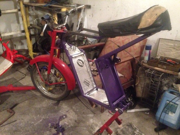

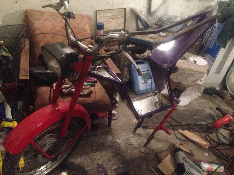

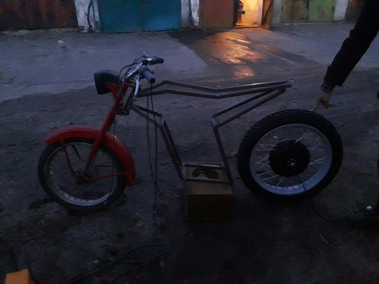

Сегодня был в гараже, немного занялся рамой, из листового металла проварил днище, рама потихоньку приобретает вид, были остатки вибро-шумоизоляции прошелся битумом, остальное проклею когда раму полностью доделаю, проклею сплэн внутри, сделаю термо изоляцию внутри рамы.
Из-за погоды еще и приболел, по этому работа идет медленно... На днях получу батарею, займусь пайкой её)
c-hWdnxyDzk.jpg [ 184.2 КБ | Переглядів: 16831 ]
5bfYaTtON8s.jpg [ 179.47 КБ | Переглядів: 16831 ]

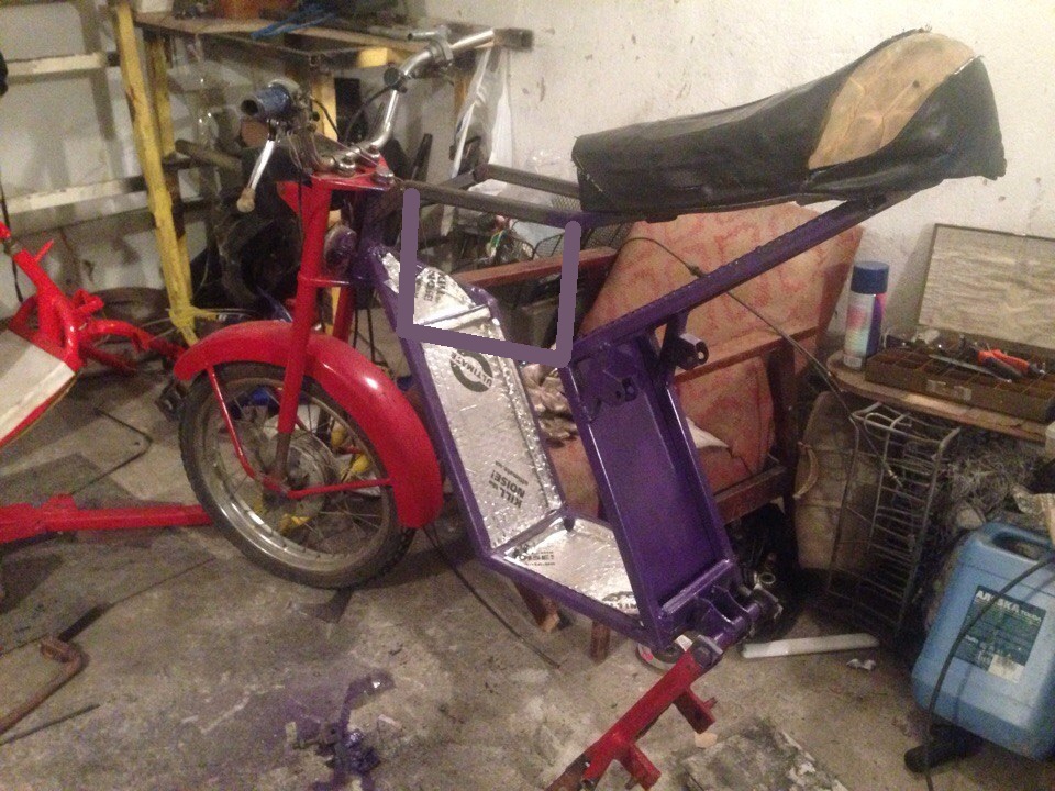

У Вас рама неправильно спроектирована, боюсь развалится на первой кочке, сделайте хотя бы так
LEG-Q7-N6n0.jpg [ 327.5 КБ | Переглядів: 16824 ]
А еще лучше если кинуть еще поперечину чтобы получился полный треугольник.

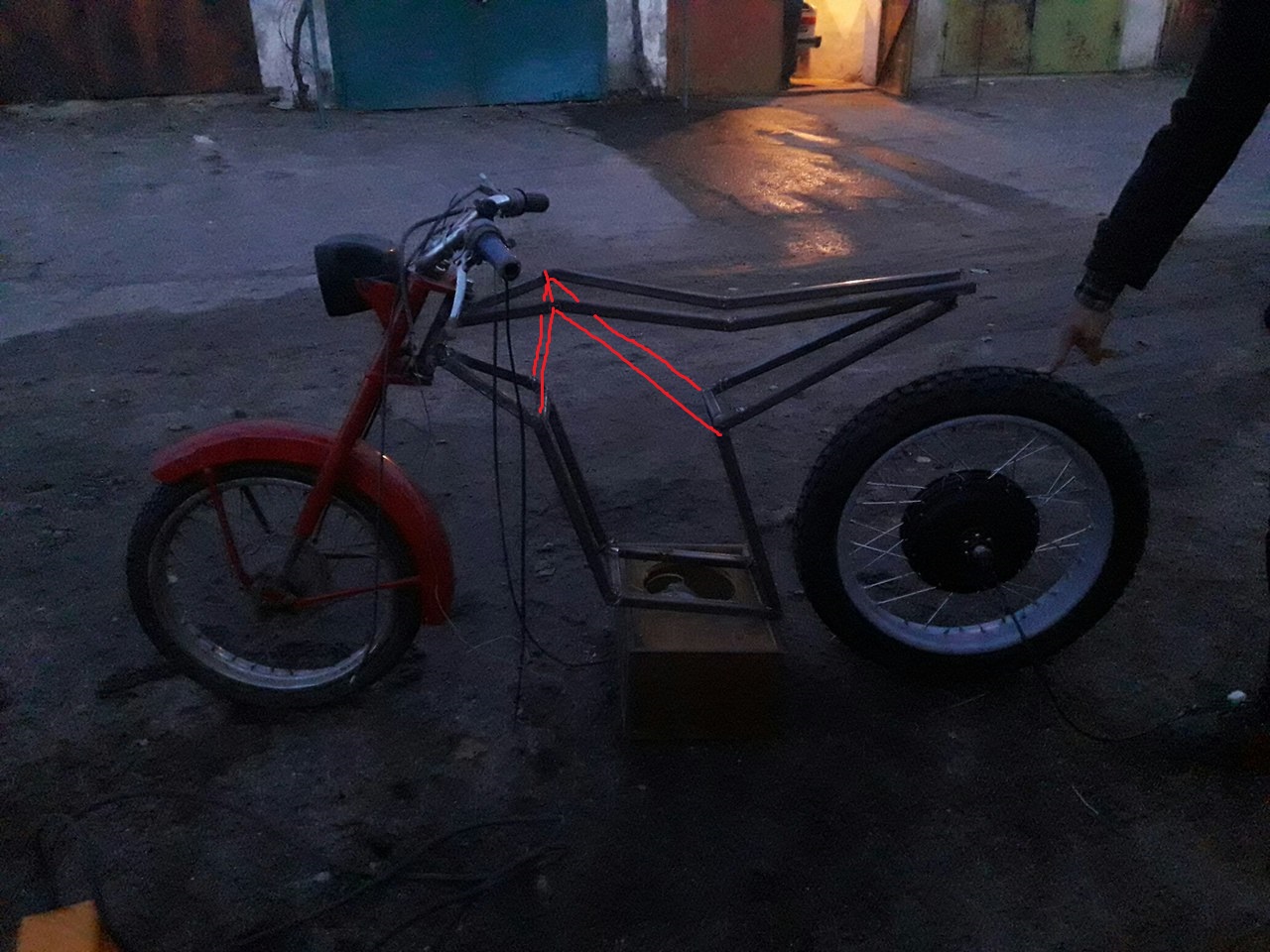

Спасибо конечно, но я на дурака не похож, хотя всякое может быть :D
Естественно я это все продумал, просто пока это выглядит так, а в скором времени примерно так как на фото. На сколько хватило металла - столько и сделал, за остальным нужно ехать покупать!
c-hWdnxyDzk45454.jpg [ 264.53 КБ | Переглядів: 16782 ]
