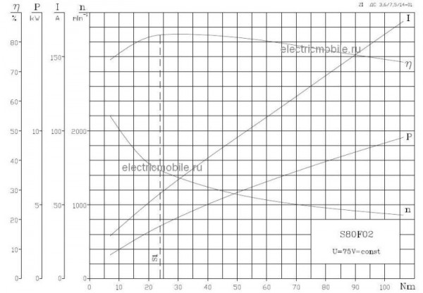

А сколько у таких двигателей стартовый момент на заторможенном вале при номинальном напряжении? Не могу найти в интернете :(

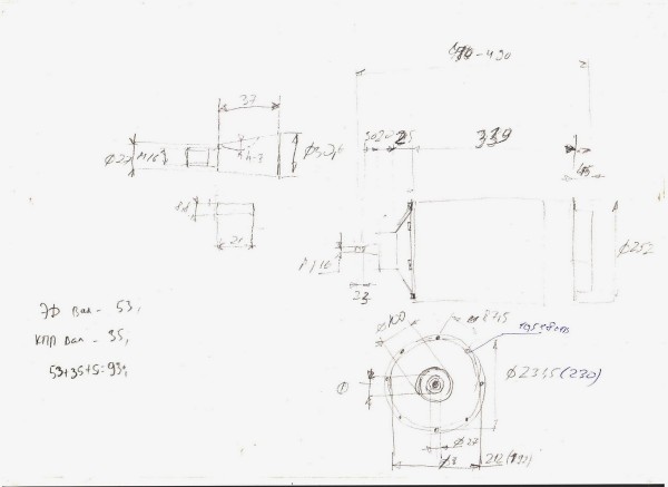

Ребят подскажите габариты дс3.6
интересует длинна до вала и с валом,ну и диаметр

barabas писав(ла):
_2.jpeg [ 77.96 КБ | Переглядів: 24936 ]

Хоть я и не поклонник сериесников, но если ярые поклонники и аксакалы ничего внятного сказать не могут, попробую прояснить ситуацию.
Если нет возможности померить, то можно попробовать посчитать. Для начала нужно узнать рабочее сопротивление обмоток. Предположим, 0,05 Ом. При 75В ток будет 1500А. Это в идеальных условиях, а в реальных нужно учесть Ro батареи и сопротивление проводов. Вычисляем ток для реальных условий.
Далее смотрим график и продолжаем его до нужных нам значений тока (слева), а внизу, тоже продолжаем график, и смотрим крутящий момент, соответствующий этому току.
Реальный момент может быть немного ниже расчетного, так как бывает, что железо иногда входит в насыщение. :doh:

Спасибо, с этим уже интереснее!
