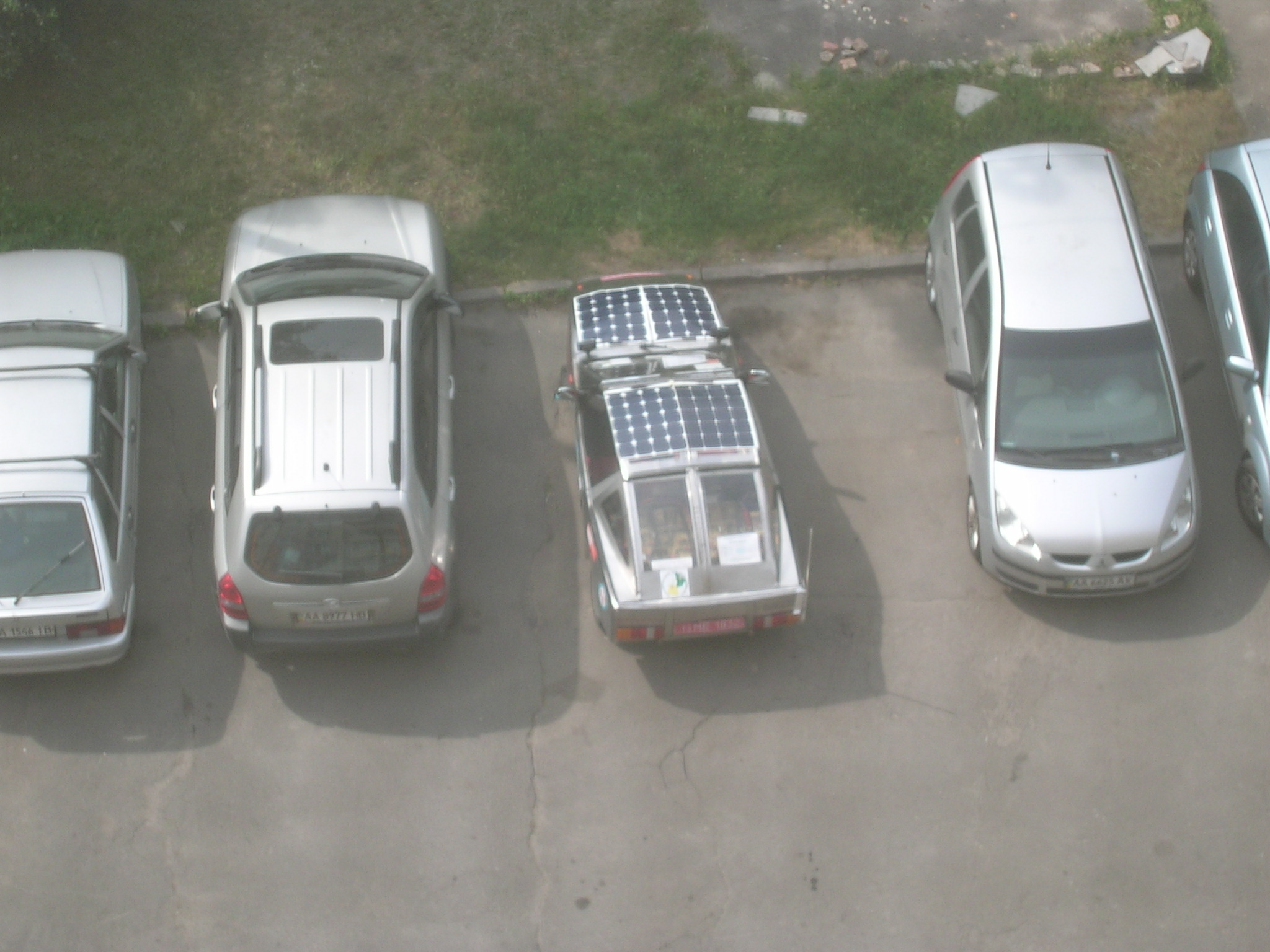

вид.jpg [ 575.73 КБ | Переглядів: 10770 ]
Три дня солнечно, домой -в гараж езжу Электрой не подзаряжаясь от розетки.
Только солнцем.
