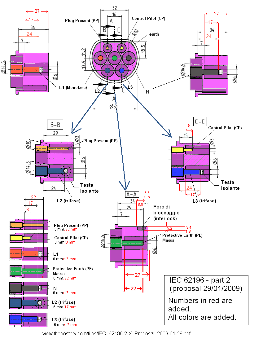

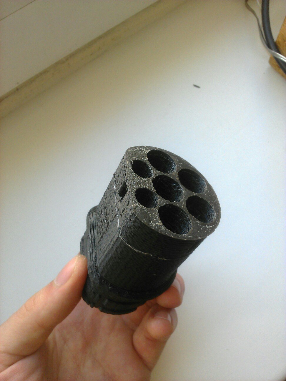

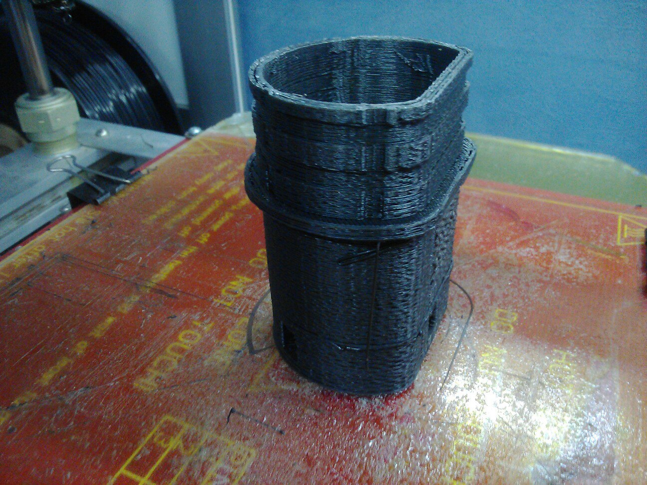

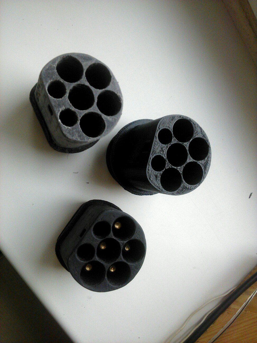

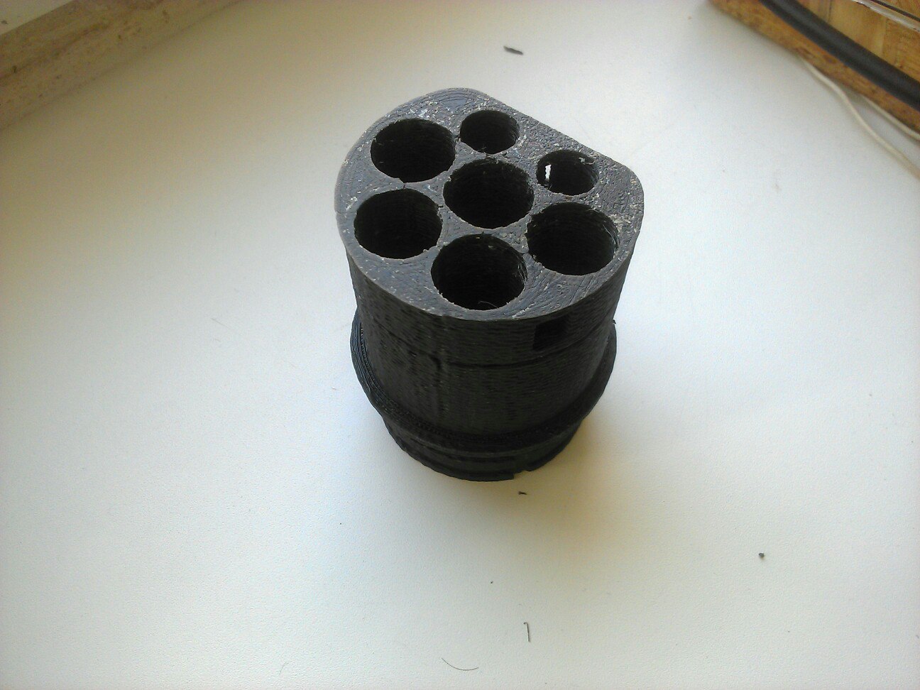

Сегодня (ночью) напечатал уже на своем домашнем принтере разъем. Конечно качество оставляет желать лучшего, так как конструкция принтера полностью самопальная, но все таки это уже хоть какой-то результат. Печатался наверно часов 8. Сейчас зачухал наждачкой, но полости остались, думаю еще попробовать ацетоном обработать поверхность, а потом залить эпоксидкой (для прочности и герметичности).
Приятель посоветовал умную вещь. Выточить из эбонита заднею крышку, в которой будут намертво становиться контакты, для того если разъем начнет греться, то пластик может поплыть, а контакты все равно будут ровно стоять.
Дальше буду печатать ручку и точить контакты.
Это термопечать, пластик все равно неровно пойдет...
Можно "оплавить" в ацетоновой бане но могут размеры поплыть...

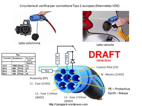

Дима или другие коллеги. Подскажите по разъёму тип2 download/file.php?id=3131. не уверен что куда , так почему L 1 -230 в , а L 3 -400в Мне надо одну фазу 220 в. на 16 ампер, значит ли это, что могу подключить евро розетку к любой фазе и нейтрали. , а массу вилки к массе разъёма., не ясно и с кнопками, так одна она нужна или две, каковы их функции. ? И с диодом, пойдёт ли наш 226й?
Я, обычно далеко не заезжаю, но , в селе, где бываю 75км от Киева, сгорел транс электроподстанции, а солнышко не всегда. Так всплыла
актуальность Разъёма. ....Заранее спасибо.

Михалыч, там две кнопки: одна для корпусе разъема и нормально замкнутым, а вторая - это геркон который прячется в сам корпус, что б ваш шнур не смогли украсть, так как без магнита станция не отдаст кабель.

Диод должен выдерживать 20 вольт мизерного тока.
Одна кнопка нужна. Вторая, помеченная "секретная кнопка", может быть заменена спиливанием зацепок замка на разъёме. Тогда любой просто вытягивает разъём и всё.
По поводу подключения розетки вы полностью правы. Рассматривайте этот разъём как обычные трёхфазрые 380В.
