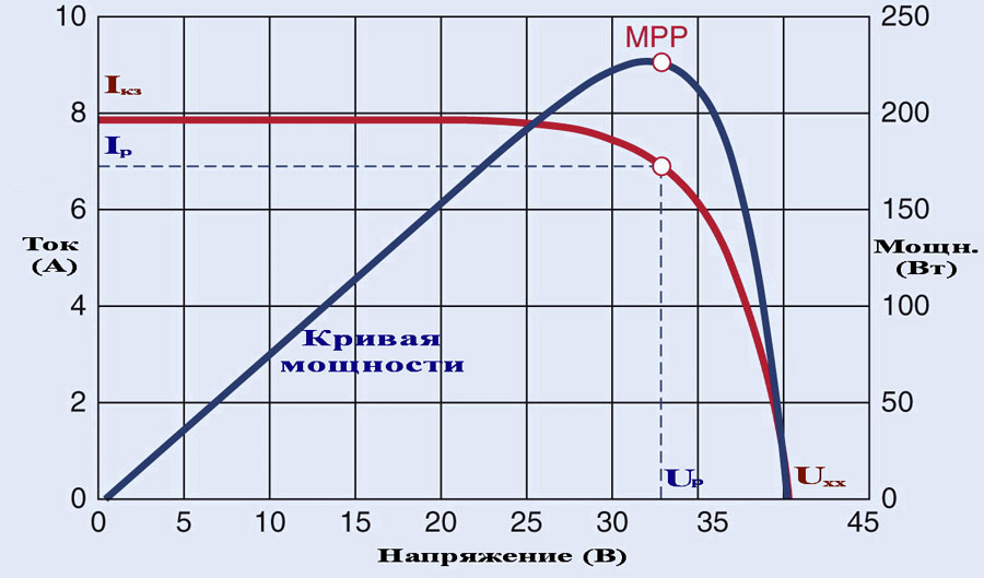

Vladimirvv писав(ла):
Кто то утверждает, что, преобразователи, дали бы больше ! ?
Я как то сомневаюсь , хотя , если убедят - соглашусь.
Многие утверждают и правы.
СБ является дико нелинейным элементом. Максимум мощности с неё можно получить только при определённом напряжении и токе. Эта точка часто указывается в технических характеристиках. Шаг влево или вправо резко уменьшает КПД батареи.
На графике эта точка выделена как МРР – точка максимальной мощности.
volt-amp-harakteristika-1.jpg [ 69.58 КБ | Переглядів: 12039 ]

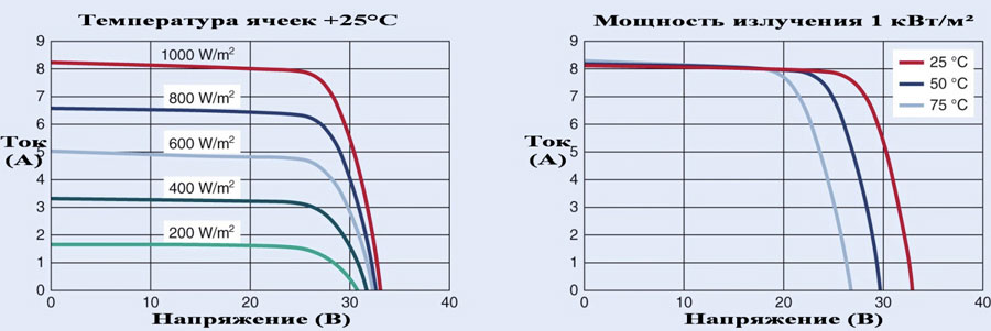

Солнечные контроллеры поддерживают работу батареи именно в этой точке. В литературе говорится о прибавке 10-30% по сравнению с тупым подключением батареи к потребителю. Но есть и хитрость. Эта точка практически не смещается в зависимости от освещения (левый график)
volt-amp-harakteristika-2.jpg [ 49.6 КБ | Переглядів: 12039 ]
Если у вас лифер, то он в широком диапазоне зарядке имеет одно и тоже напряжение 3,3В на ячейку. Соответственен, можно подобрать напряжение аккумуляторов и солнечной батареи так, чтоб аккумуляторы поддерживали на солнечной батареи именно нужную точку максимального КПД.
Михалыч, посмотрите ТТХ своих солнечных батарей - может там написана оптимальная точка?

Оно то ТАК, но , ведь и у преобразователя -контроллера есть своё КПД, и оно, далеко не всегда , такое как в рекламах. Мои сомнения , не только от недоверия к рекламным КПД, а и от сравнения с некоторыми коллегами , использующими Контроллеры.
