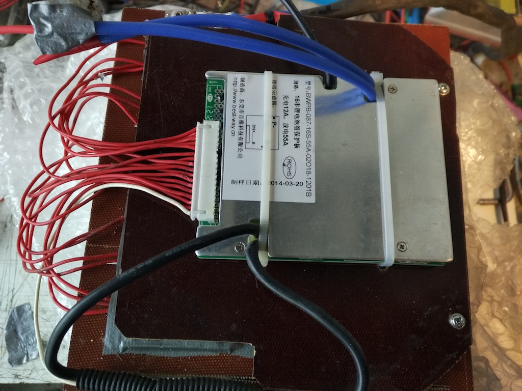

Установлена бмс

А почему не поддержали отечественных производителей БМС?
 Заголовок повідомлення: Re: Реплика Morgan 3 Wheeler на электротяге
#33202Повідомлення 10 лют 2017, 22:17
Звідки: Украина, Харьков
Батискаф делает - ему виднее что ставить.

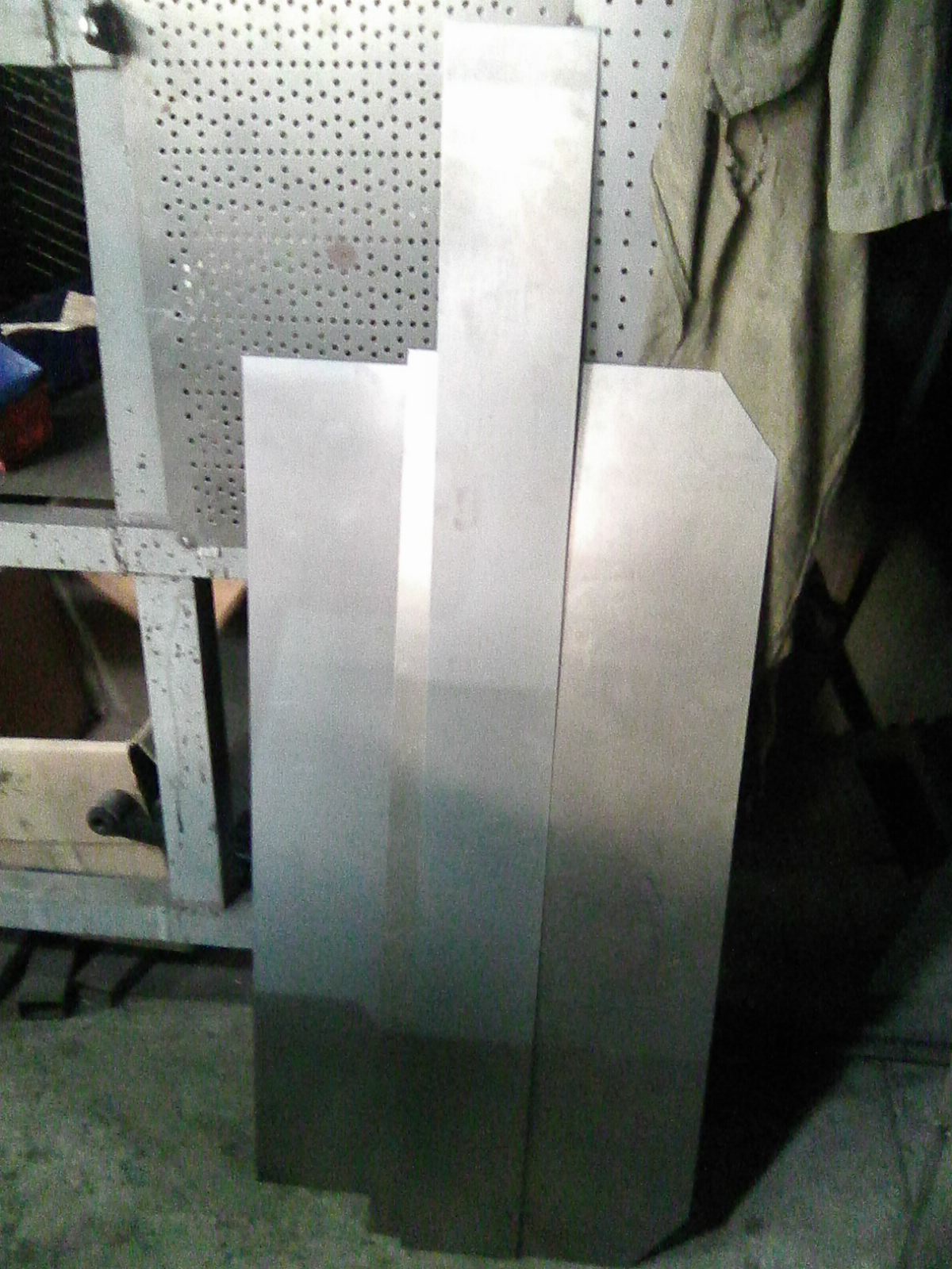

Режут металл на капот и крылья. Вместо "каноничной" вальцовки краев на них будет приклеен пластиковый автомобильный кембрик.

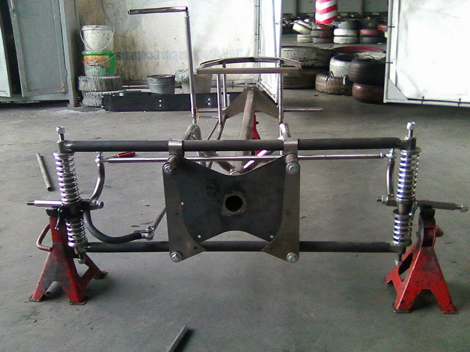

Установка элементов передней свечной подвески — поворотных кулаков, пружин, примерка на оси передних ступиц с надетыми на них тормозными роторами. - https://www.drive2.ru/l/468314438936560753/
Изготовлено рулевое управление (видео работы в посте) - https://www.drive2.ru/l/468530492971418333/
