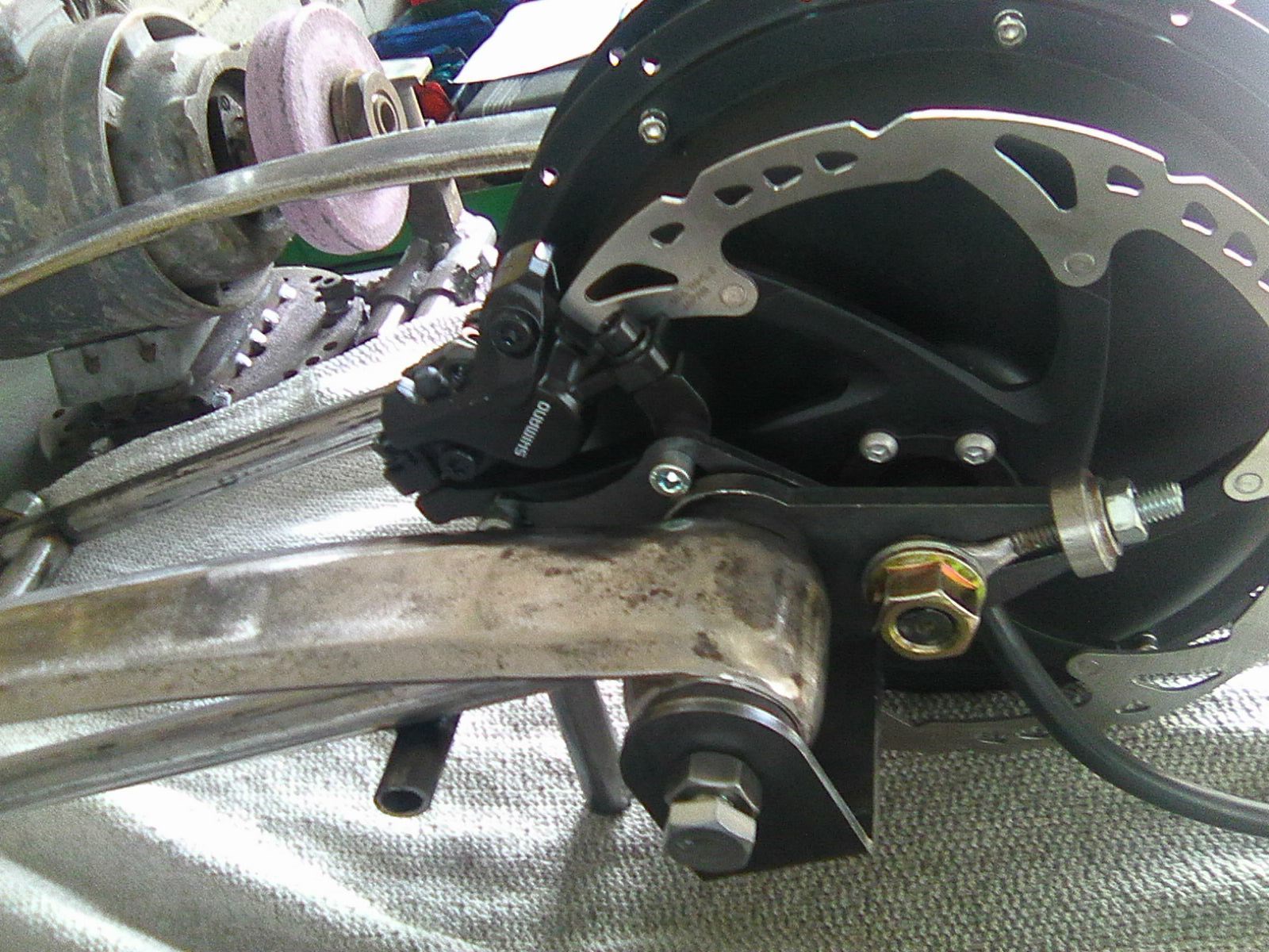

Звідки: Украина, Харьков
Мотор-колесо примерено к маятнику - https://www.drive2.ru/l/467346593826210079/
