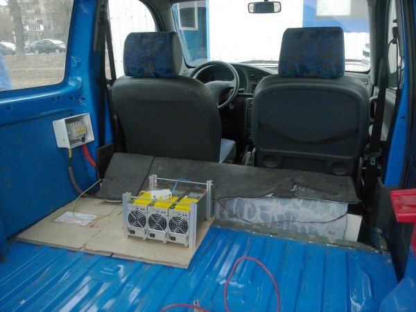

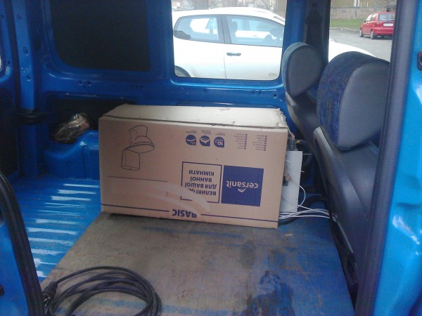

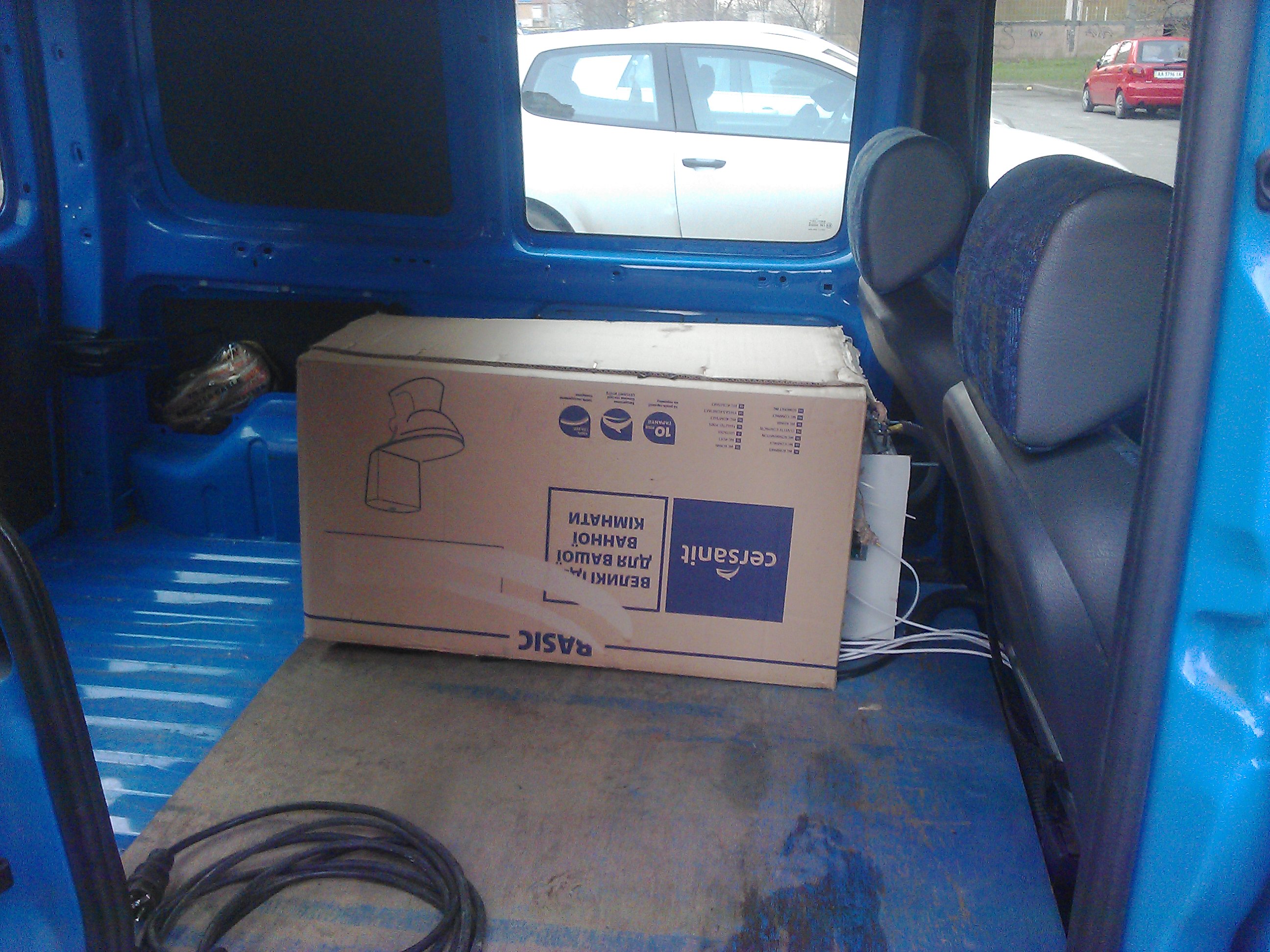

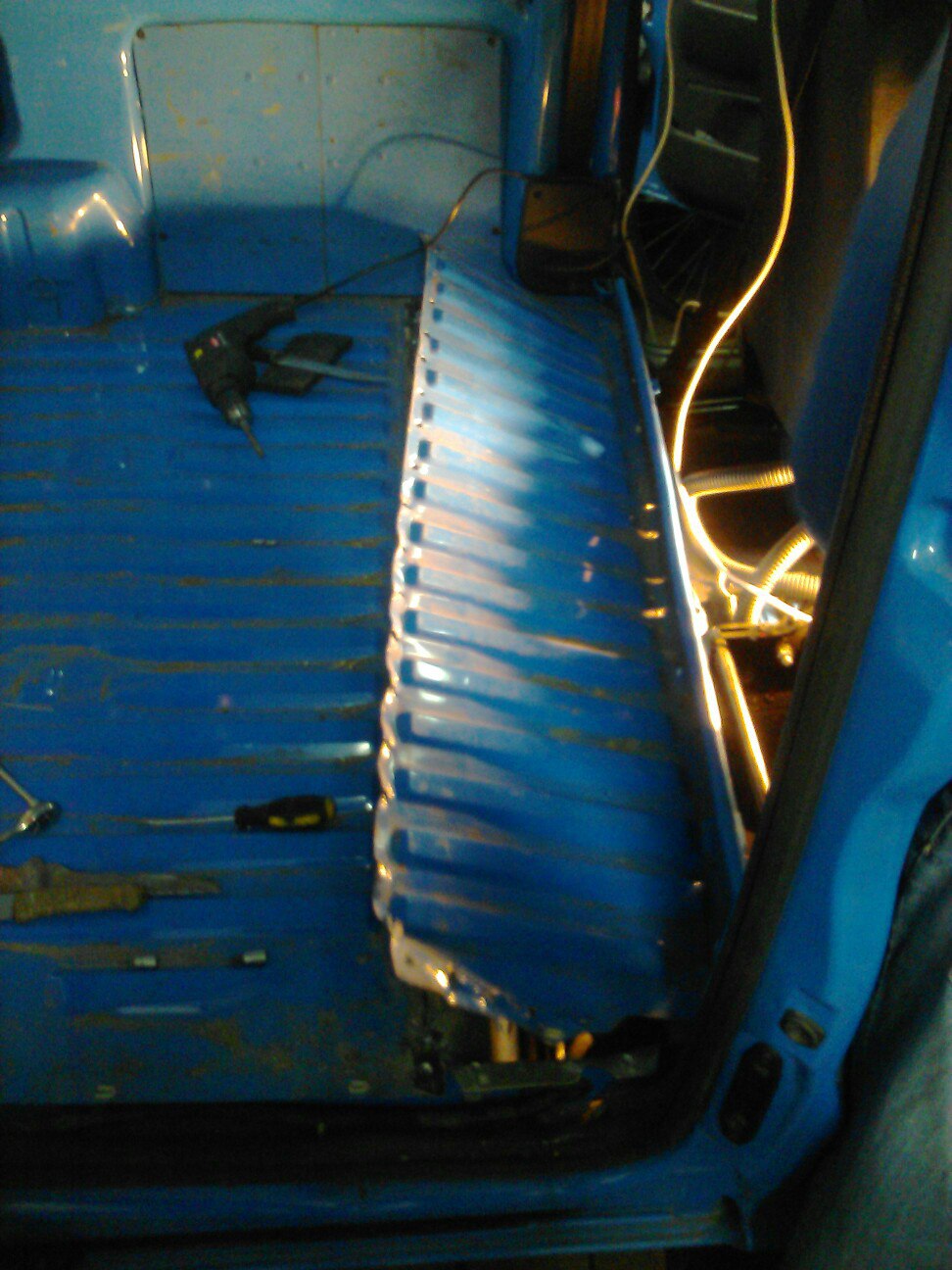

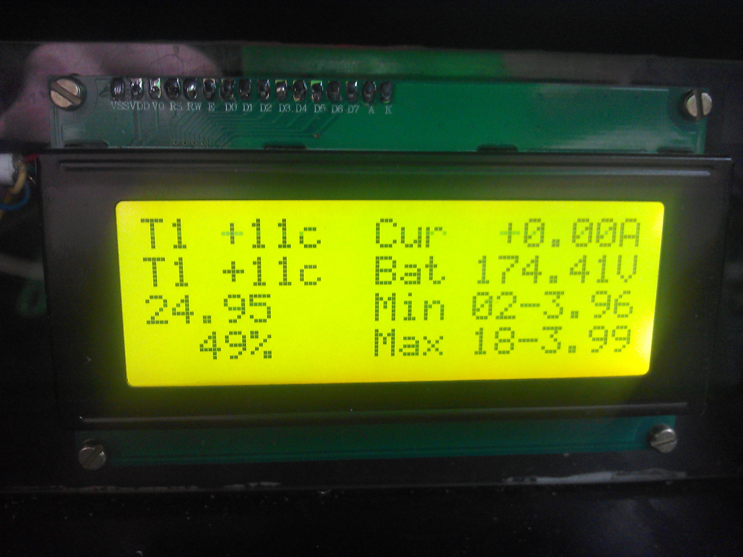

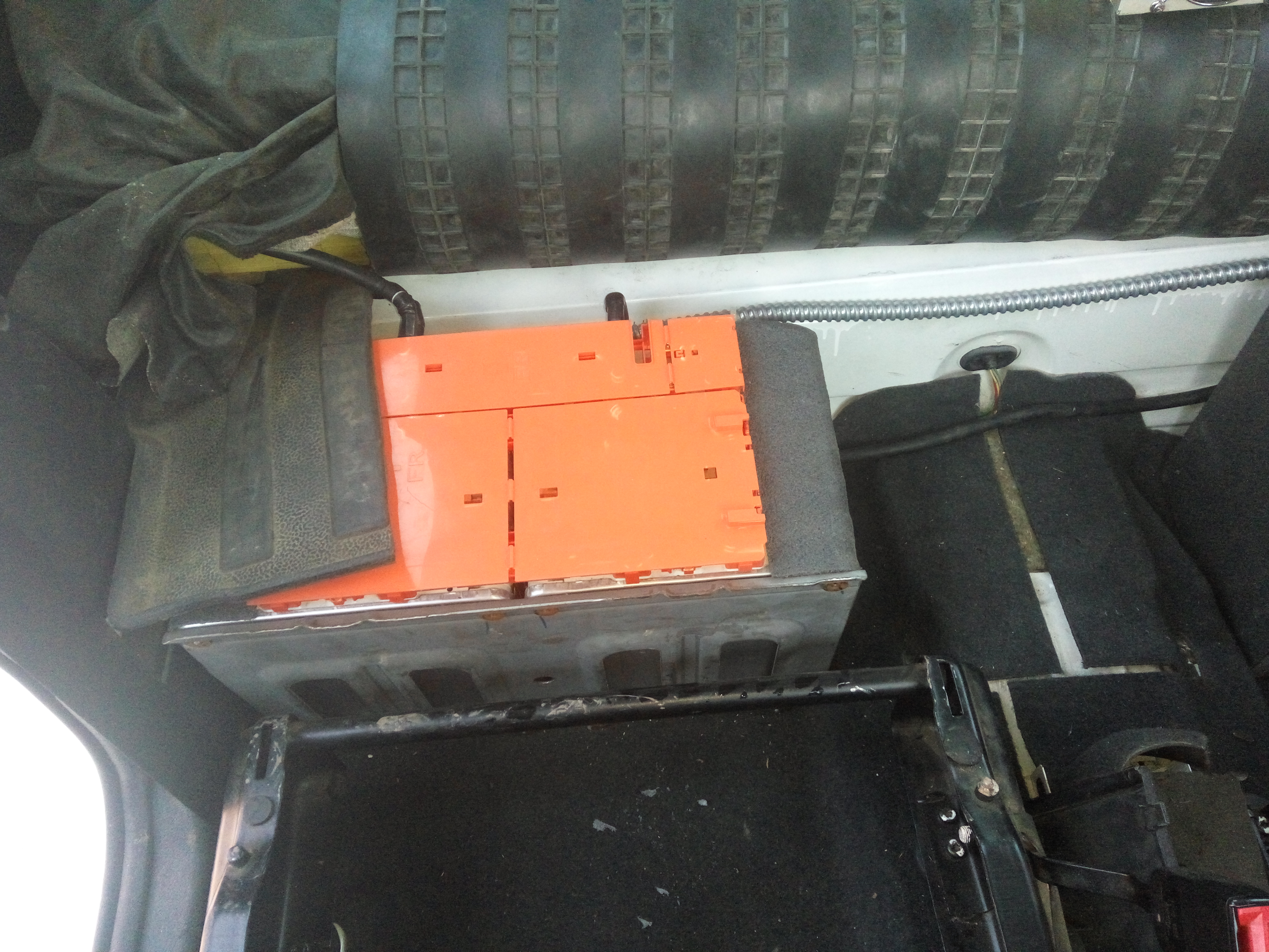

Сегодня сняли пол, сделали как в пассажире место под ноги для задних пассажиров. И в ту нишу пока кинули аккумуляторы, обвернув пенкой, так же снял с жужа автомат на 250А.
Съездили на шиномонтаж, поставили зимнюю резину, накатали 12 км, батарея просела на 1/3 от допустимого напряжения. Едет вообще классно.
Не понятна работа спереди вентилятора радиатора, я подозреваю что не подключены датчики температуры, вот он и маслает, завтра наверно отключу ему питание.

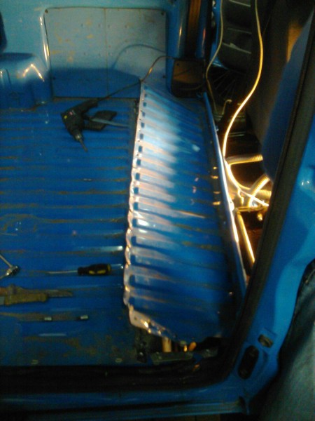

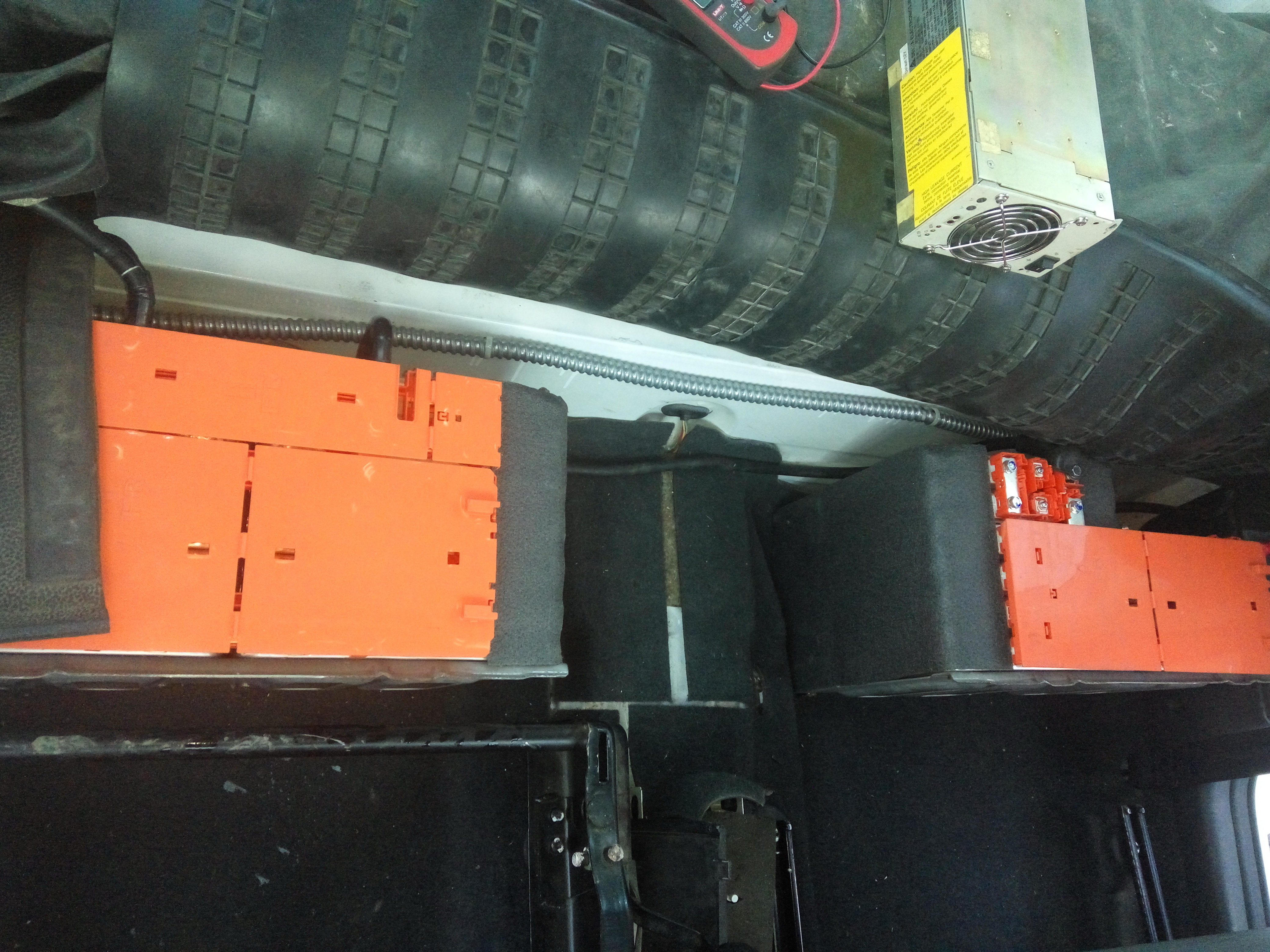

По фотке как-то много вы вырезали. Корпус не задели? Я когда свой резал - в одном месте резанул по корпусу. Теперь жду, когда сварщик подварит. Но процесс страшноватый, под щелью через 4-5см начинаются кассеты с аккумуляторами.

Я не резал, а высверливал точечную сварку. Местами днище продырявлено, но ничего страшного можно герметиком залить, а сверху будет ковролин и сиденья.

Дмитрий_Липко писав(ла):

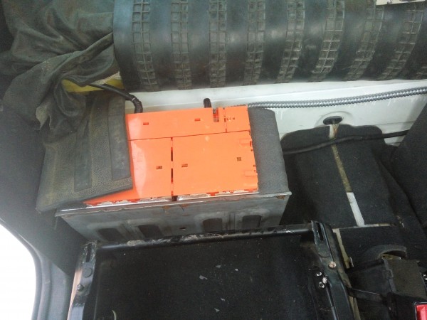

Там по правильному треба висверлювати точки зварки.
Я в себе теж цей кусок відсверлив і викинув.
Далі можна поставити другий ряд сідушок і якраз буде місце під ноги .
Я поки тимчасово в те місце поставив акуми.
Додано пізніше: Крім того, під тим полом навіть ковролін з заводу закладений.
нічого додатково обшивати не потрібно.

В Кенго всё сделано сплошным листом. Пришлось резать.

На разі все вище описане виглядає десь так:

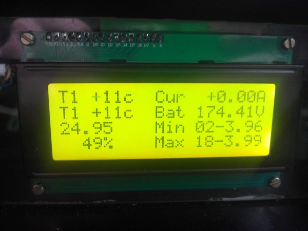

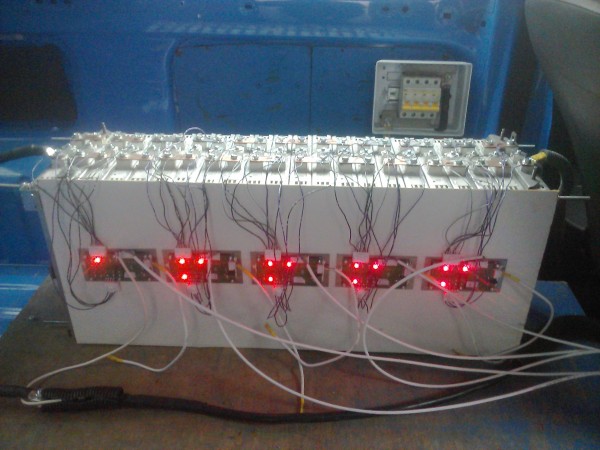

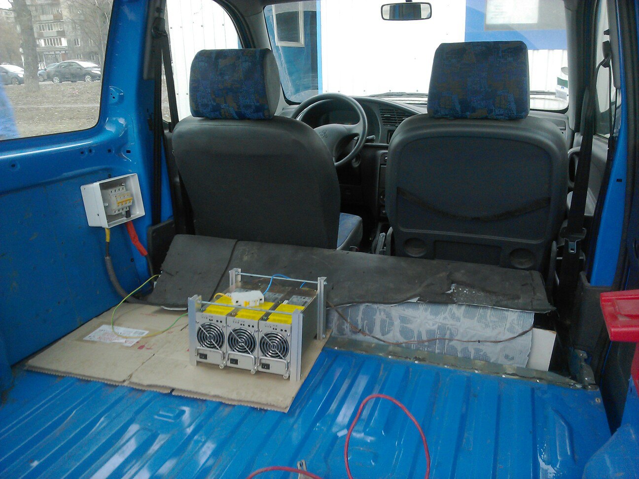

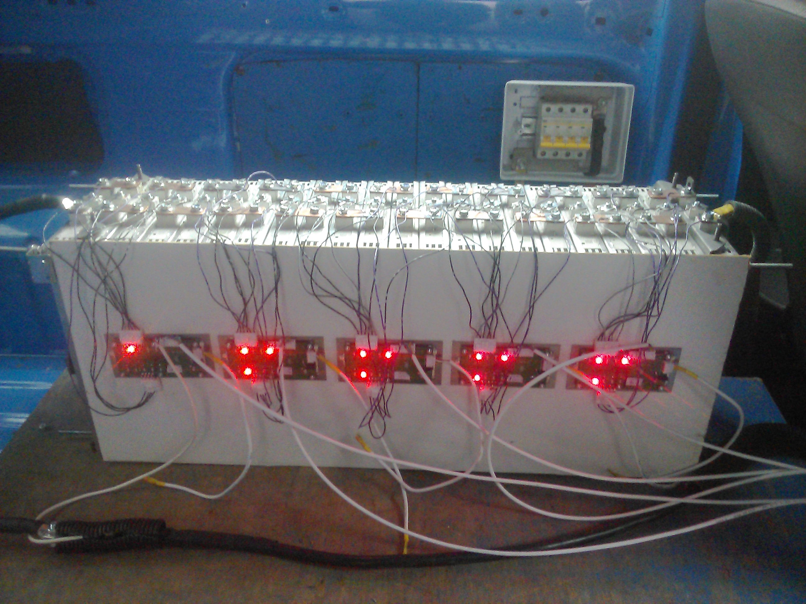

На прошлой неделе доставил БМС от Геннадия, стало ездить приятнее. За ночь БМС убрала разбрас с 0.08 В до 0.04 В. Так же подозревают что одна ячека с одним оторваным пакетом так как при езде на ней большая просадка относительно других. Пока так поезжу, а когда будет батарея, то заменю этот модуль.
Уже закинул дельты под капот и подключился родной люк для зарядки, ида, я снял люк для зарядки с машины и поставил его обратно не снимая крыло!!!))) Так же перебрал родную вилку так как она стала коротить, в ней перегнулся кабель прям у вилки.
В принципе покатался на ней неделю и очень доволен, ток хочу больше батареи)))
