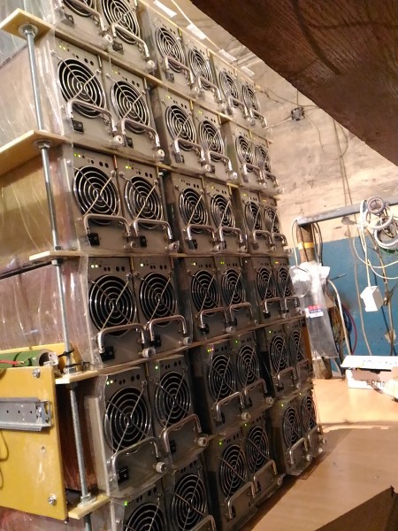

Стойка из 36 последовательно-параллельных Дельт, что показал Сталкер (и с которой все началось), аналогично нуждается в оптимальном подключении нагрузки. А особенно с учетом ее токов - думаю, тут все по теме.
Кстати, некоторые серверные и телекоммуникацоинные блоки питания имеют вход (коим можно слегка изменить напряжение) для выравнивания тока в параллельно соединенных источниках.

При большой мощности важно не только сбалансировать провода на выходе, но и хорошо продумать вход трёхфазного напряжения 380В.
Если хорошо подумав о том как будут перетекать токи среди 36 Дельт, то разводка нуля имеет даже более важное значение чем вся остальная проводка.
Все вірно, але в даному випадку використати його неможливо.
Всі зарядки ввімкнені послідовно.
А на паралельних гілках напруги на проміжних точках можуть плавати одна відносно одної.
Даний вихід/вхід (Load Share/Paralleling (I Share)) можна(бажано) підключати між блоками, якщо вони включені паралельно.

На каждую ветку блоков ставте UC3902-спецмикруха для параллельной работы нескольких блоков- и весь разговорhttp://html.alldatasheet.com/html-pdf/29396/TI/UC3902/20/1/UC3902.html

Запустили вчера систему на половину мощности. На большее вечером не нашлось разряженных электромобилей :)
Поздравляю! Молодцы!
Ну и как, полет нормальный?
БП все нормально стартуют? Перекосов не возникает, в защиту не уходят?
Вадим, не томи, расскажи по-подробнее))

Запустили на 60кВт! Разряженную до 25% Еву Хайкью зарядили буквально за 20 минут.
Правда в процессе поиска баланса пришлось сделать много перекоммутаций. Так что установка теперь выглядит не фотогенично :(
Итоговая схема вышла на самую перспективную, и в то же время самую сомнительную с точки зрения работоспособности - 7s5p.
Основная идея сработала - при большом количестве хорошо отстроенных параллельно работающий блоков эффект перекоса при старте, который я описывал, можно свести к минимуму. Да, это не 100% удачных стартов, но и не 0% как было раньше.
И ещё нам приходится мирится с почти 2кВт паразитных перетеканий токов. Завтра буду измерять, входят ли они полностью в потери КПД, или всё таки являются реактивными.
В любом случае мы были очень довольны результатом. 60кВт GB/T за 1000$.
Еще раз поздравляю! (60кВт GB/T за 1000$) - это очень эффективное вложение денег!
Что касается формулы: 7s5p - неожиданное решение. Как же эту ферму красиво раскидать на 3 фазы ввода?
И что будет при пропадании хотя бы одной фазы, сохранится ли работоспособность на пониженной мощности?
Или при таком существенном перекосе система полностью остановится?
По выходу: 400В/(7s) = 57,1В на каждый БП.
А по более феншуйной схеме 6s6p наверное не вытягивали БП по напряжению? Было бы 400В/(6s) = 66,7В на каждый БП.
Короче, ждем дальнейших новостей из лаборатории!

БМС Евы-хайкью при напряжении 354В с током 160А считает SOC только 80%. Хотя на самом деле там по циклоаналисту заливается 95%. Но т.к. на дисплее должно быть именно магическое число 100%, пришлось переконфигурировать систему.

Так и что получили Вадим? 354В при 7s5р было 95%. Теперь 6s6р, что это дало? А бмс и цикланалист одинаковый ток показывали во время заряда?

7s5р делали для экспериментальных целей. Хайкью таким болшим током и малым напряжением заряжать невозможно. Сейчас переделали уже под Хайкью.
Окончательно сделали 5p7s. При этом хитро настроили блоки по напряжению 6*59+36 вольт. На колонке 36В специально выбрали те блоки, которые запускались от 3,5В (подключали к банке лифера и смотрели идёт ли зарядка). Удачные пуски выросли наверно до 99%.

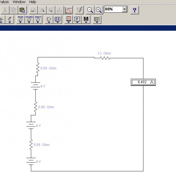

собираю батарейку на тесловских элементах , моделирую в Ворк бенч разные варианты компоновки .
И только что столкнулся с непонятным , то ли я уже заработался , и ничего не сображаю, толи воркбенч .
2017-04-13 21 39 18.jpg [ 39.04 КБ | Переглядів: 10229 ]
три элемента по 4 В , в сумме 12 В , нагрузка 12 Ом , по идее ток должен быть 1 А.
А симулятор 6.4 А показывает.
 Заголовок повідомлення: Re: Зарядки Дельта
#34823Повідомлення 13 квіт 2017, 20:54
Старая врущая программа. Переходите на новые версии. Они, вроде, переименовались и как-то уже не Work Bench называются.

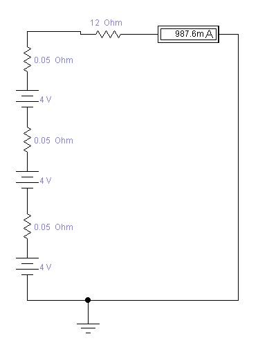

В мене все правильно. Electronic workbench зараз називається Multisim. Глюків в Multisim значно побільшало.
