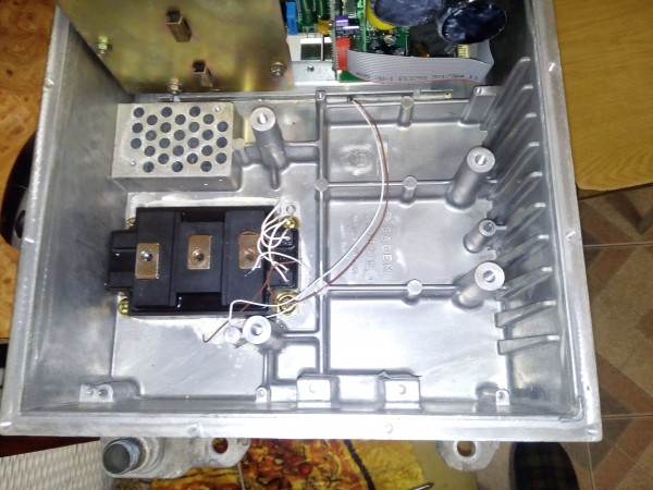

#32882Повідомлення 03 лют 2017, 10:32
Он внутри блока управления, в самом низу в районе контактора, и он такого размера, что его трудно не заметить.

IGBT Транзистор
Коментарій до файлу: IGBT Транзистор
IMG_20161130_004301.jpg [ 1.97 МБ | Переглядів: 16393 ]
