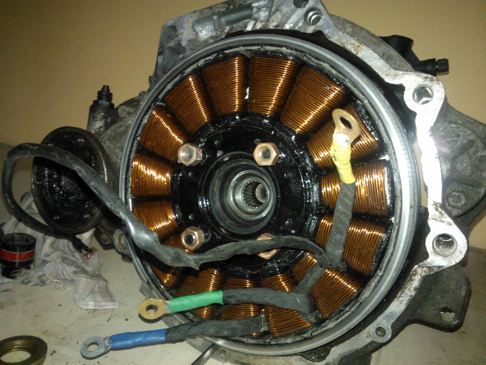

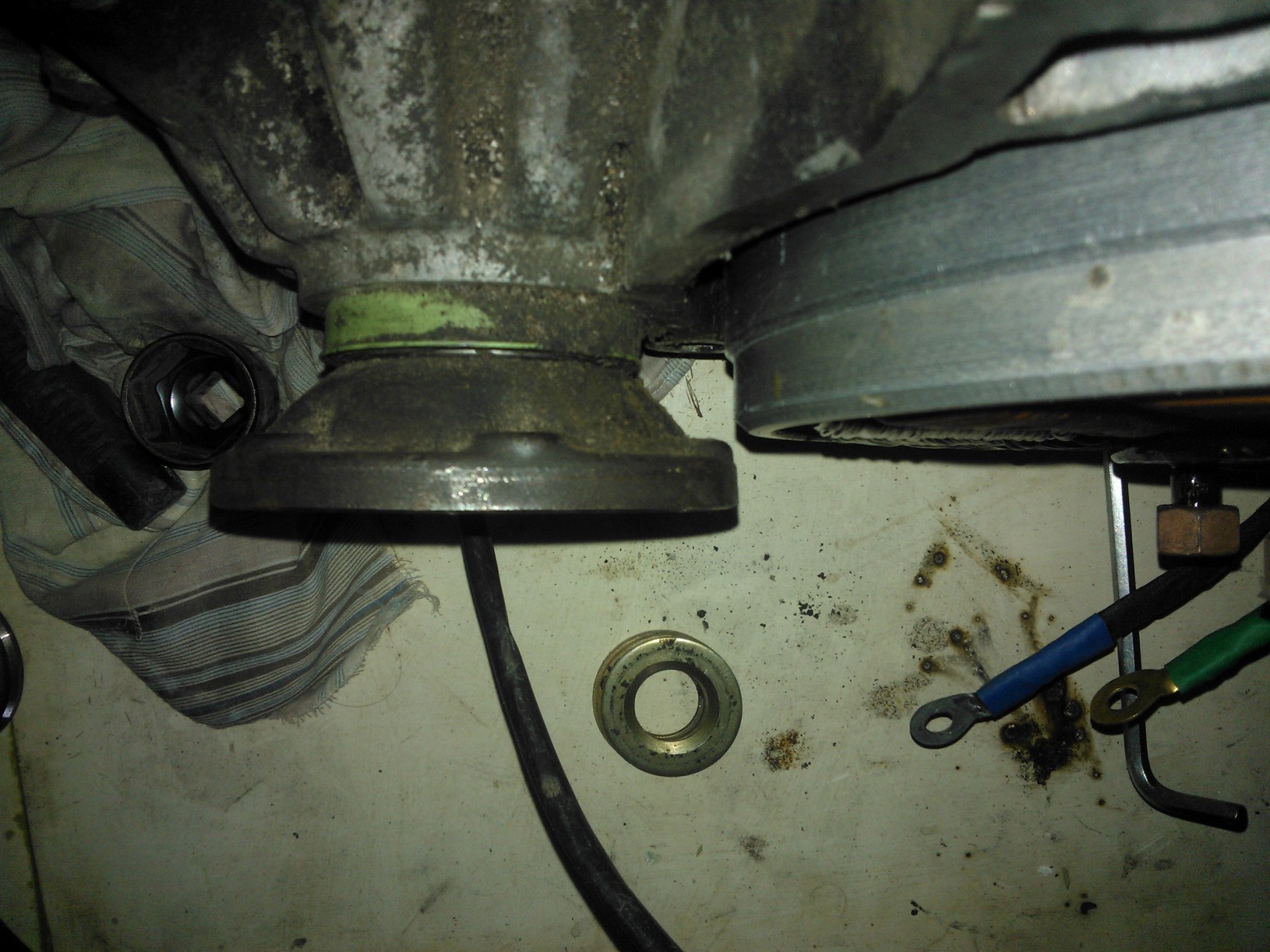

Чим далі тим цікавіше :) Повикидав трохи зайвого, та спробував засунути…все стає, але ж зазори будуть міліметрові. Вирішив буду пробувати. Зараз буде складніше, але потім буде навпаки легко монтувати на авто.

Да, без муфты. Вечером приеду подумаю как технически правильно это все сделать

Из своего печального опыта хочу маленькое предостережение - зазор между шрусом и двигателем должен быть больше . У меня в таврии когда-то видно попал камешек под левый шрус - результат- пролом корпуса коробки . Двигатель думаю ещё жальче будет ...

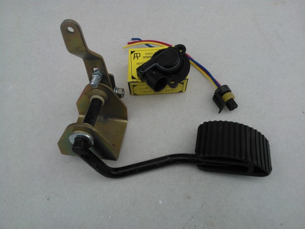

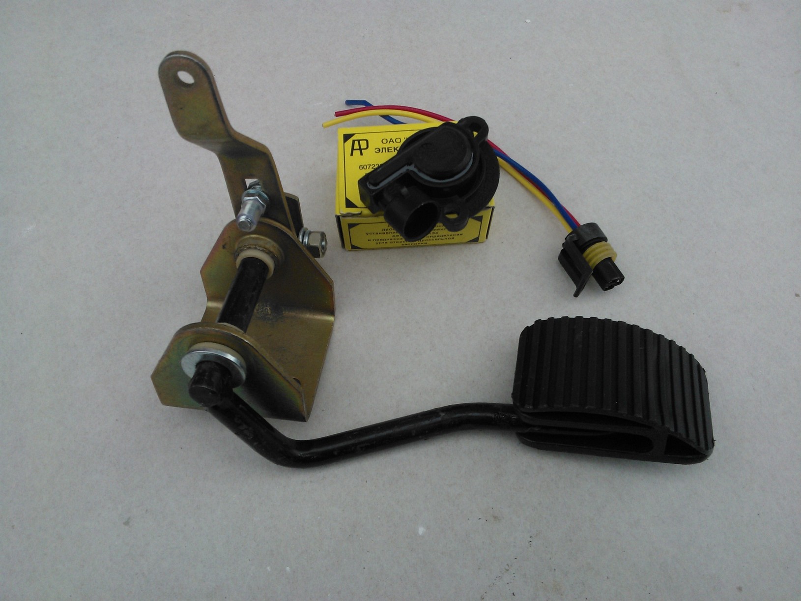

Майже доробив ступицю і вже скоро привід буде готовий, тому паралельно готуюсь до пробного запуску. Прийшов набір «сделай сам» :) для виготовлення педалі газу. Педаль від Газелі - 81грн ( може кому знадобиться https://detali.zp.ua/catalog/89309-peda ... 3302_v_sb/ ) . Датчик положения дроссельной заслонки 2109i-2112 - 56грн ( https://detali.zp.ua/catalog/59475-datc ... 0_arzamas/ ) . Роз'єм до нього – 12 грн ( https://detali.zp.ua/catalog/50480-raze ... onki_2110/ )

Отличный вариант самодельной педали газа! Надо себя взять на заметку, а то намучался с ней.

Ступицу только что закончил, отлично вышла, биение пару соток. Собираю двигатель и буду завтра приступать к стыковке и фото-видео обязательно :)

Є питання по педалі – при крайніх положеннях педалі газу крайні положення потенціометра можуть бути будь які, а потім програмуються як крайні? Чи все ж обов’язково треба щоб нульове положення педалі це було крайнє положення потенціометра? Бо почав робити педаль, а від цього суттєво залежить конструктив.

ДПДЗ нужно что б не много проворачивался на винтах кронштейна для точной регулировки уже по месту, в контролере только установка типа датчика

В контроллерах есть настройки крайних положений. Или мне просто попадались хорошие контроллеры?

Denis писав(ла):
В Kelly, наприклад в серії KLS 8080, можна налаштувати "початок" і "кінець" потенціометру, 5-40% та 60-95% від загального опору/напруги, тобто "0" газу зовсім не обов'язково 0 Ом на потенціометрі. ( http://kellycontroller.com/mot/download ... 0V1.10.pdf )

Может я плохо искал, вообще то и не искал :D сделал регулируемий сразу по месту настроил зажал и забил
