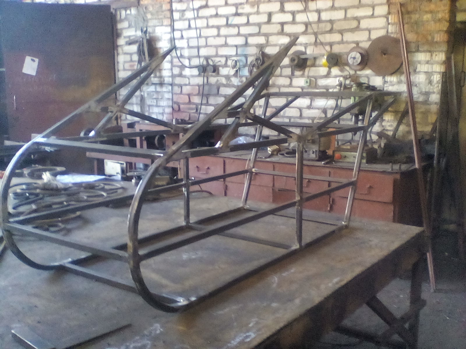

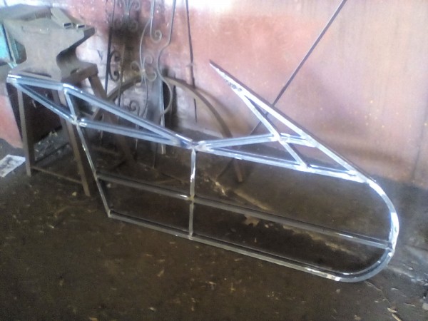

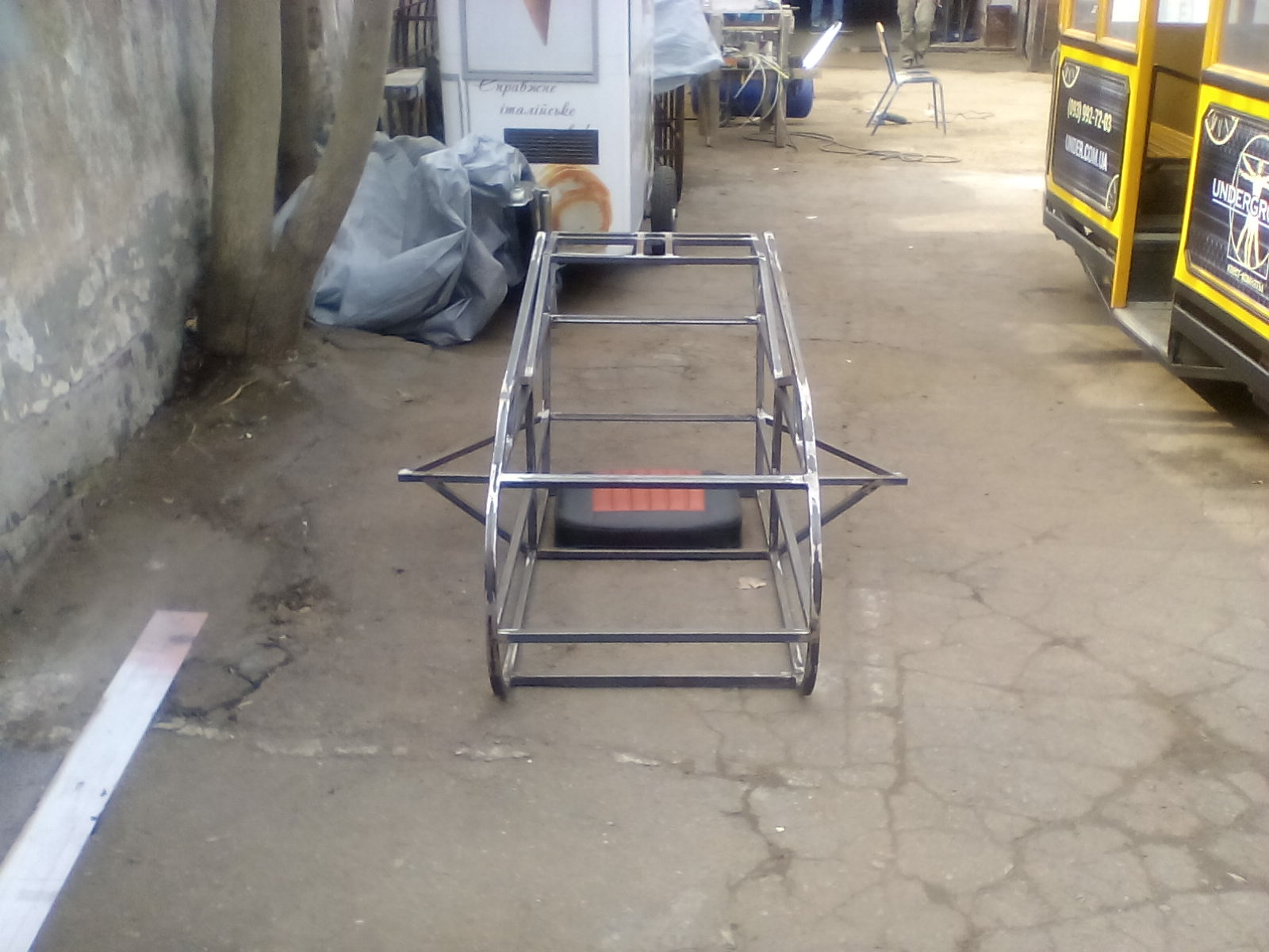

Проект Страйк 2 все это время не был закрыт, а находился в ожидании появления времени на его производство. Сейчас у меня появилась возможность начать постройку Страйка 2. Никаких изменений в конструкцию внесено не было, все как и планировалось ранее, упрощенный вариант Тойота айроад. Передние колеса на маятниках, параллельно кузову, заднее колесо рулевое, независимая подвеска всех колес, полный привод. Три мотор колеса номиналом по 1000 Вт, обутых в жигулевскую резину. Сегодня сварили две боковины кузова.
IMG_20170223_145249.jpg [ 257.31 КБ | Переглядів: 31139 ]
IMG_20170306_160844.jpg [ 329.56 КБ | Переглядів: 31139 ]
IMG_20170306_160831.jpg [ 301.06 КБ | Переглядів: 31139 ]

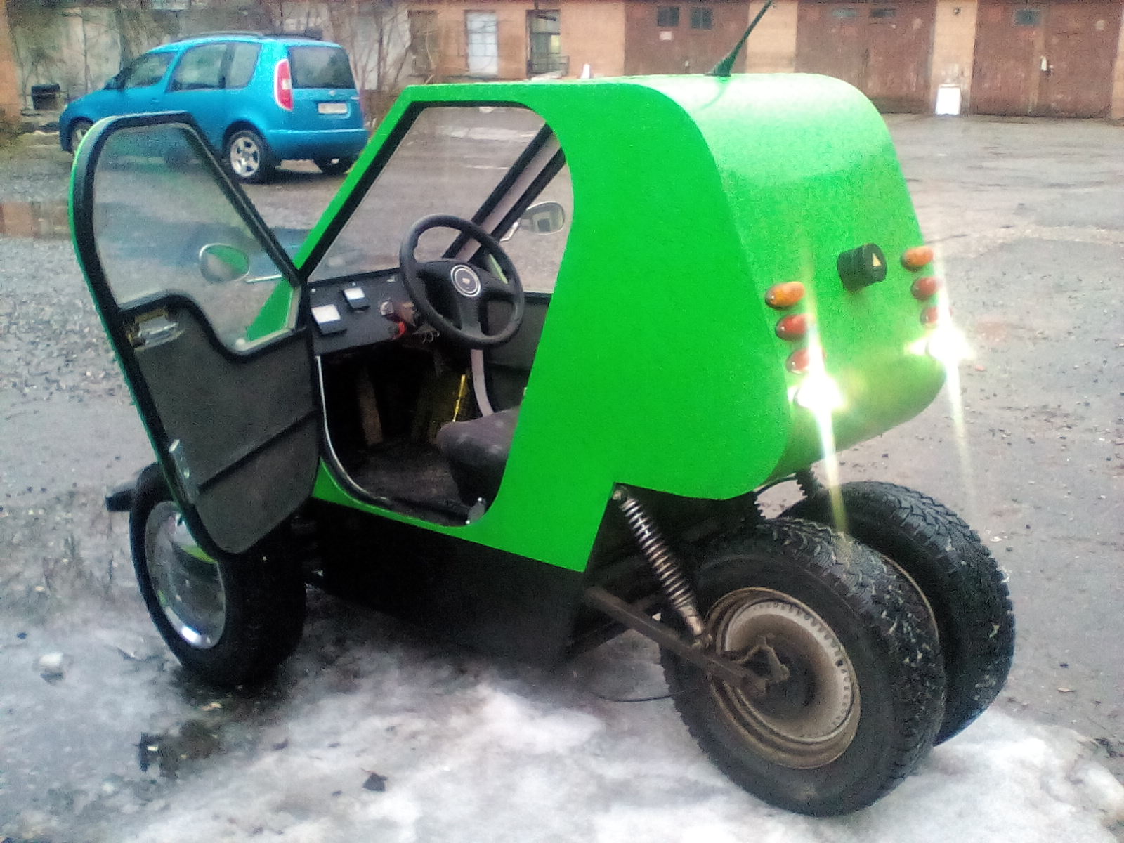

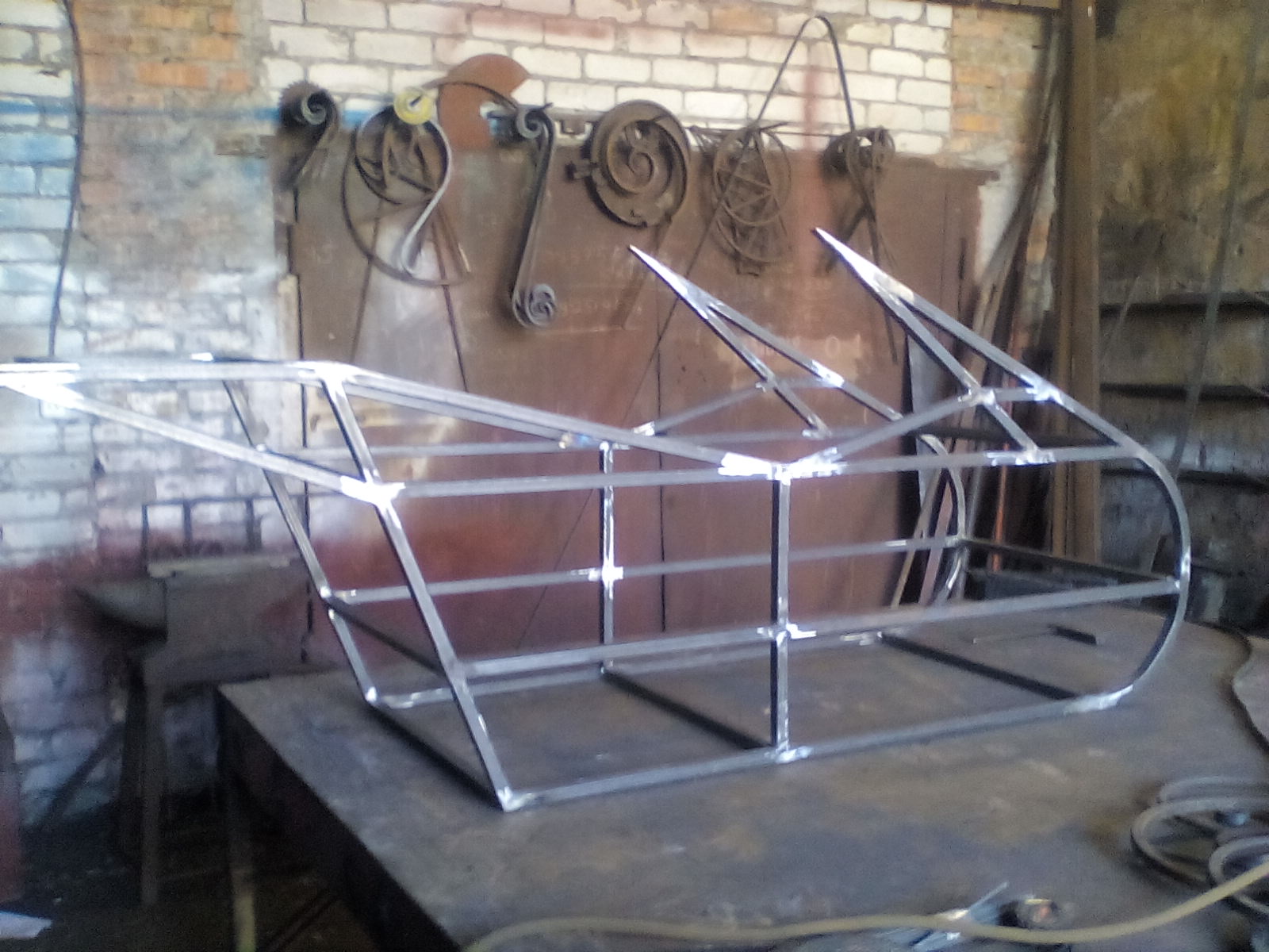

Наш моторколесный спорткар начинает приобретать форму:
IMG_20170309_140542.jpg [ 309.56 КБ | Переглядів: 31033 ]
IMG_20170309_140528.jpg [ 298.44 КБ | Переглядів: 31033 ]
IMG_20170309_140519.jpg [ 367.44 КБ | Переглядів: 31033 ]

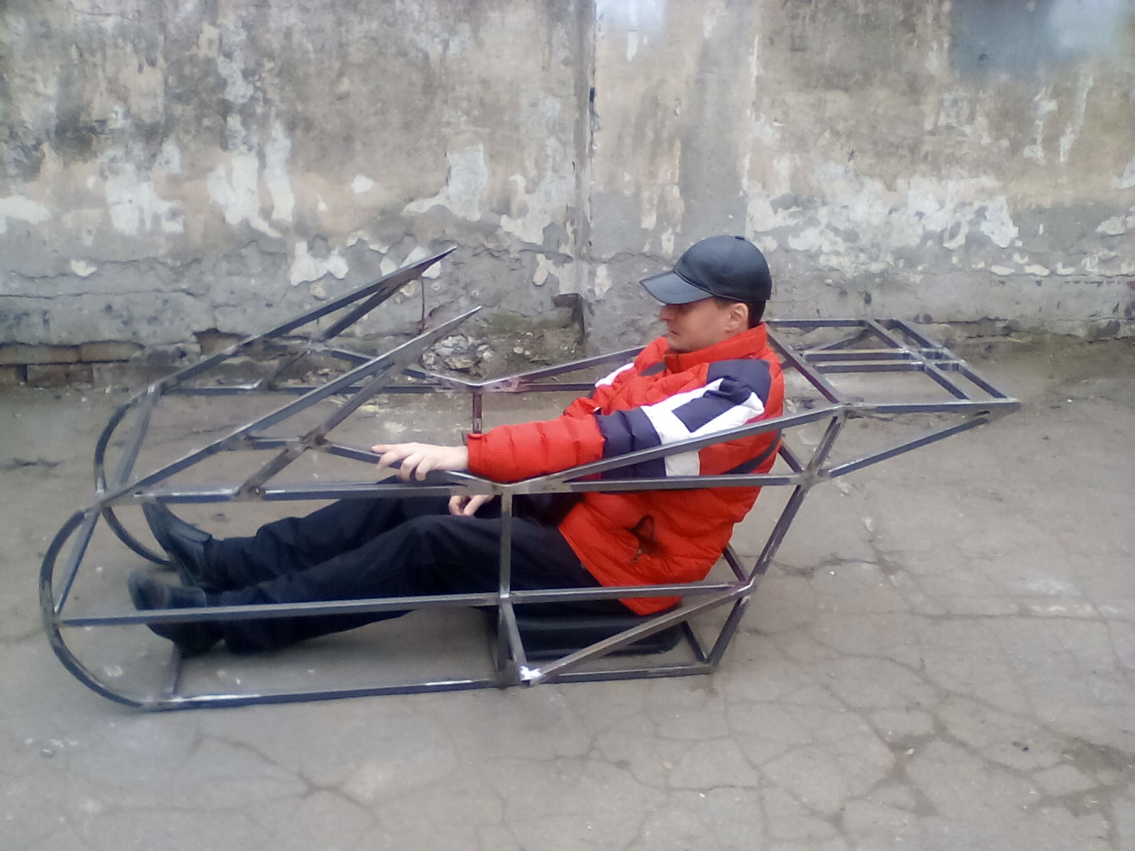

Звідки: Украина, Харьков
Простите а не будут ли те острые стойки наносить увечья водителю?
 Заголовок повідомлення: Re: Страйк 2 продолжение
#33879Повідомлення 09 бер 2017, 17:41
Там будет стоять стекло, а стойки будут обшиты ПВХ как и на первом Страйке.
#33881Повідомлення 09 бер 2017, 18:25
Звідки: Poltava
Хочу електротранспорт: теслу
ПВХ хорошо, но не дай бог ДТП, думаю нехорошие углы в области головы, может как то "переиграть" данный узел?
#33882Повідомлення 09 бер 2017, 18:37
Там будет перекладина и стекло, к перекладине будет пристегиваться откидной верх. Такие же углы и в первом Страйке, только с крышей.

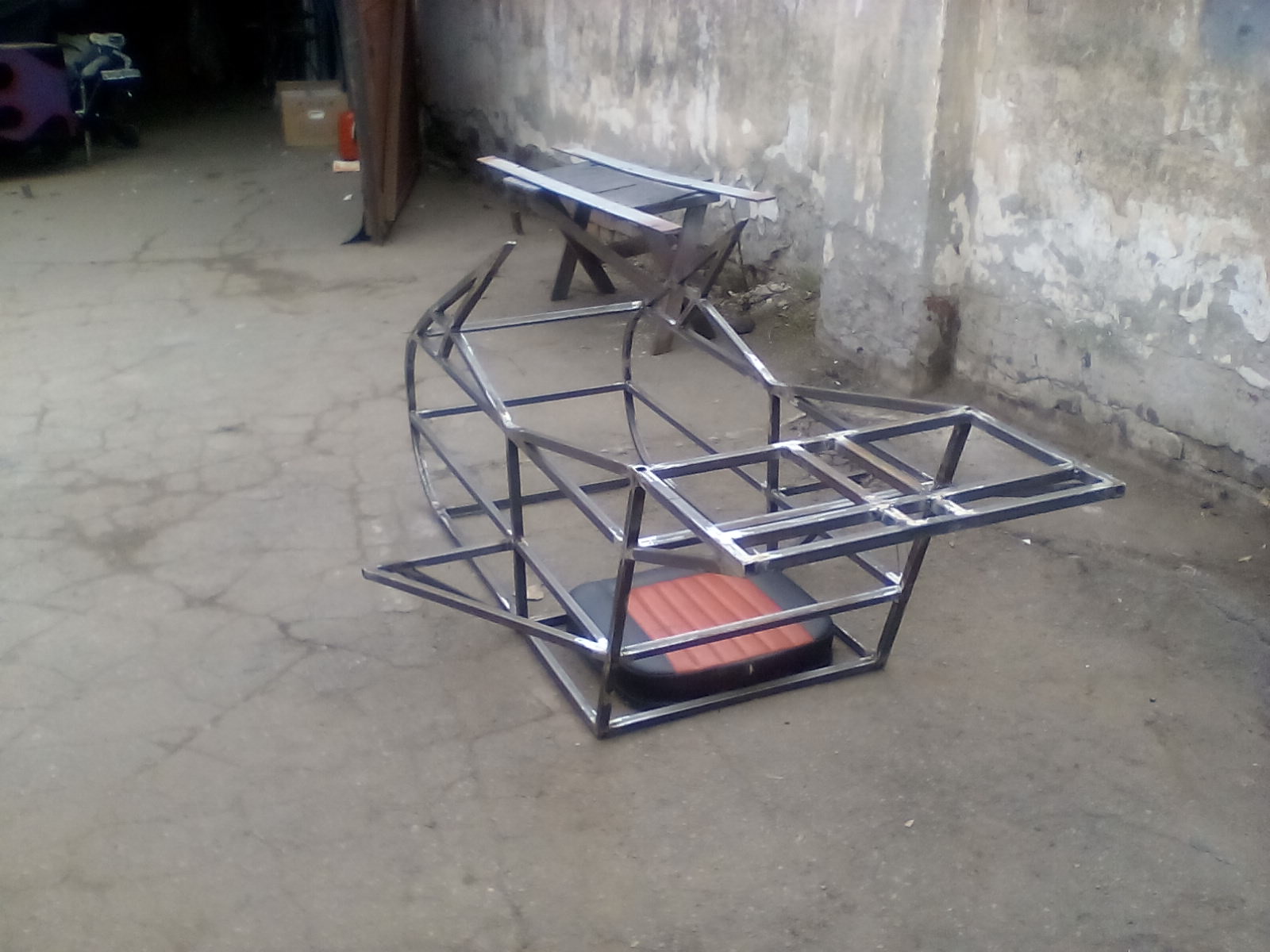

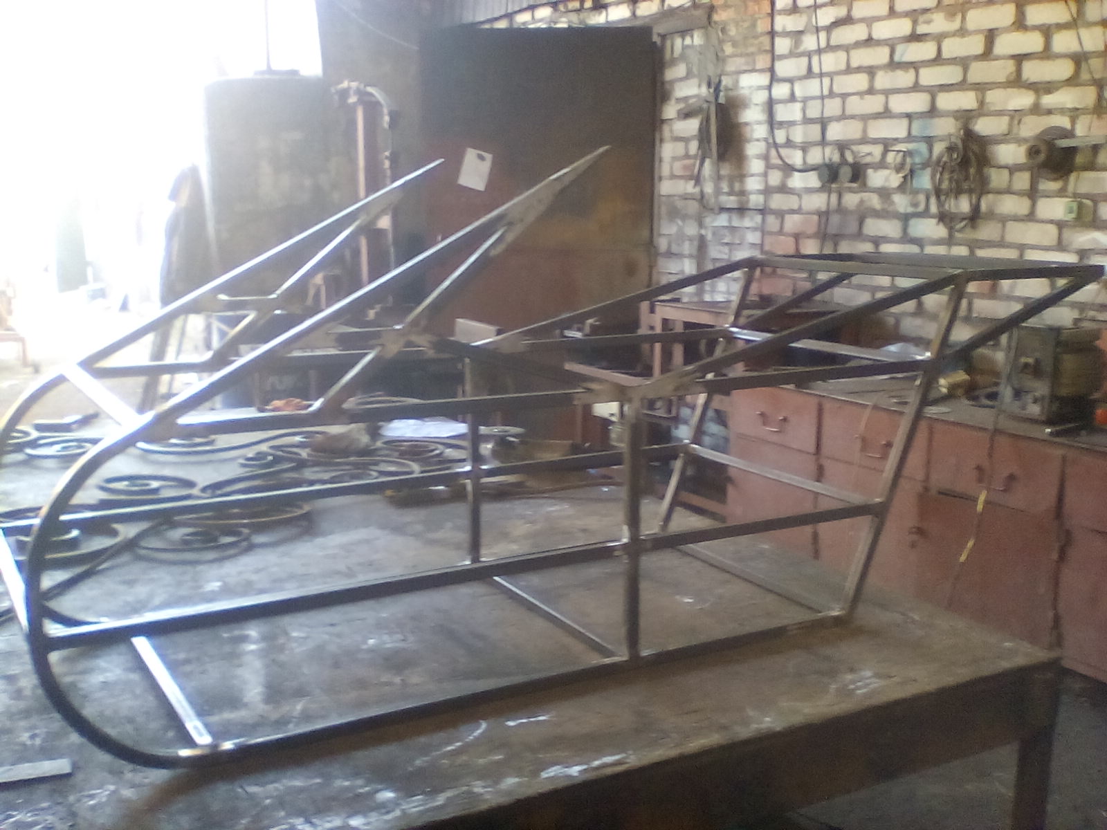

Кузов Страйк 2 приобрел окончательную форму, за исключением перекладины под стекло и приборную панель.
#33916Повідомлення 10 бер 2017, 13:42
Звідки: Poltava
А по бокам крылья? :)

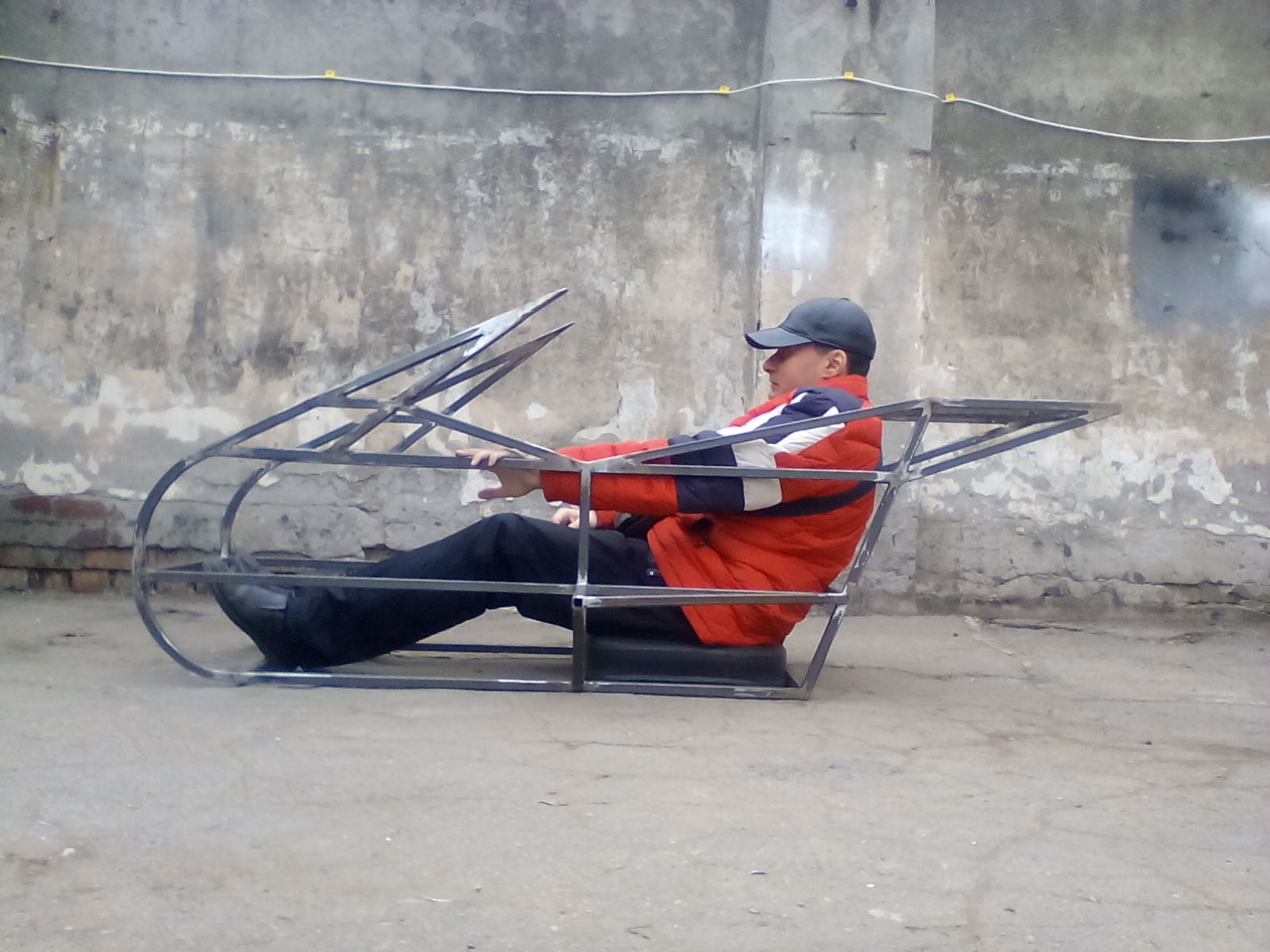

#33924Повідомлення 10 бер 2017, 14:37

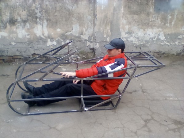

По бокам маятники с мотор колесами. Вот примерное расположение пилота в машине.
IMG_20170310_142907.jpg [ 277.31 КБ | Переглядів: 30877 ]
IMG_20170310_142706.jpg [ 280.69 КБ | Переглядів: 30877 ]

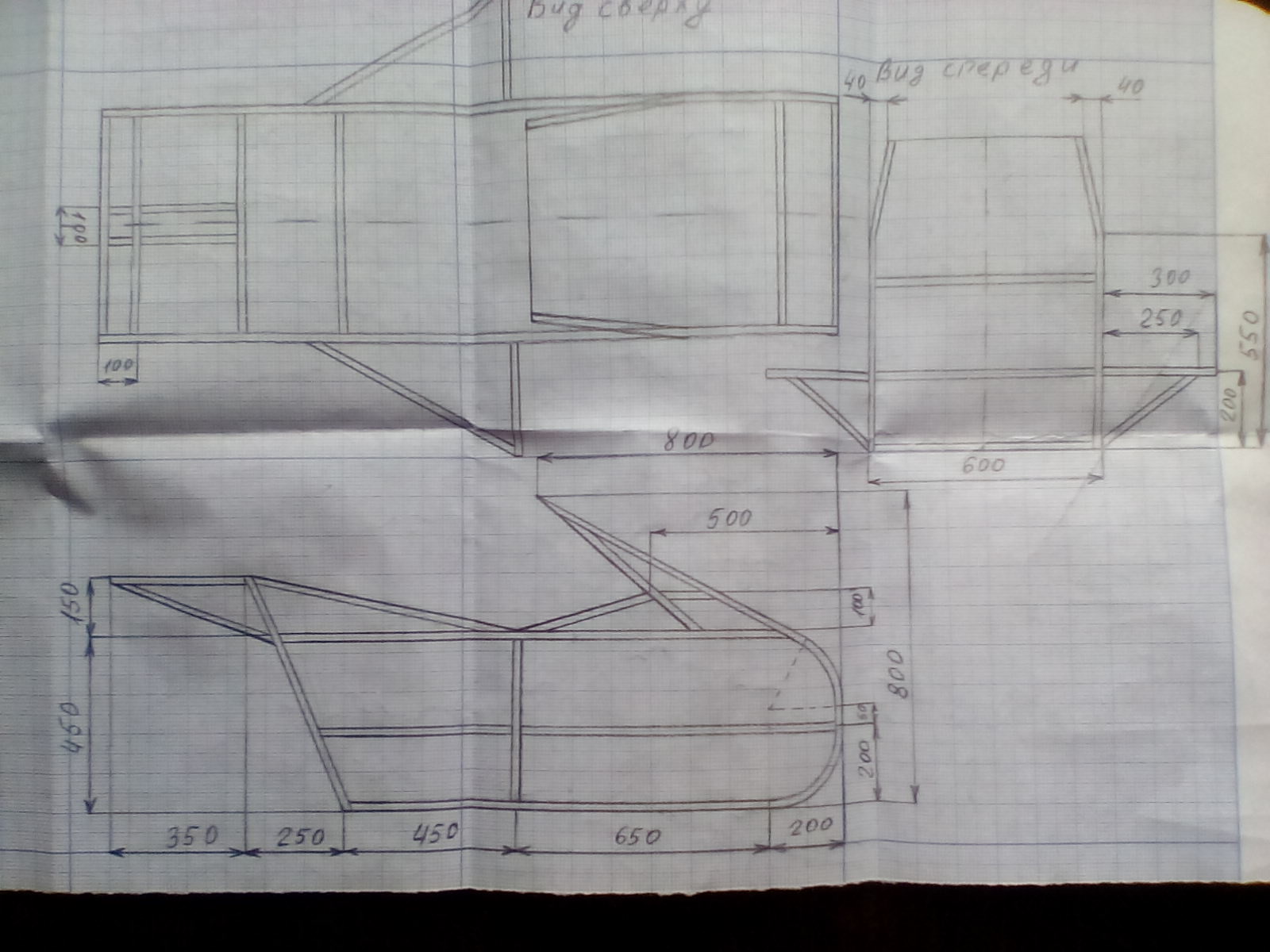

Хочу дать Вам небольшой совет, потратьте какое-то время на освоение Солид Воркс, (КАД программа для автоматизации процесса проектирования) или её аналогов, Вы будете поражены возможностями которые даёт Вам этот инструмент, то что Вы по клеточкам считаете уйдёт в историю раз и на всегда!
На своей шкуре это прочувствовал.... и жалею о том потерянном времени и деньгах потраченным на ошибки... а это годы которых не вернёшь...

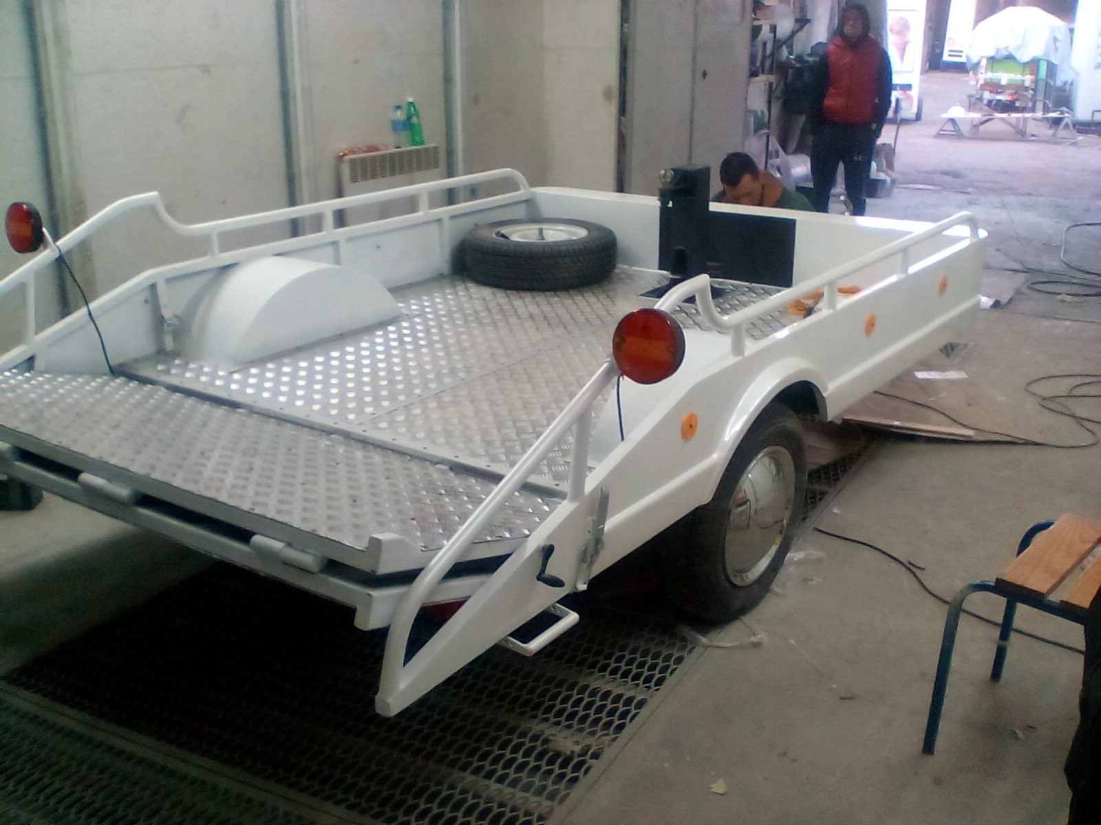

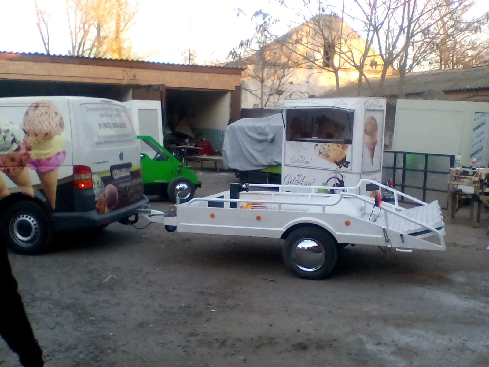

Во вторник едем за моторами для Страйк 2, к сожалению моментных на данное время нет в наличии, поэтому поставим такие же как и на Страйке 1, только их будет три. А пока, Встречайте в Киеве наши передвижные автономные торговые точки по продаже мороженного и специальный прицеп для их перевозки нашего производства. Всего в Киев нами поставлено восемь торговых точек, два самоката-буксировщика и один прицеп для их перевозки.
