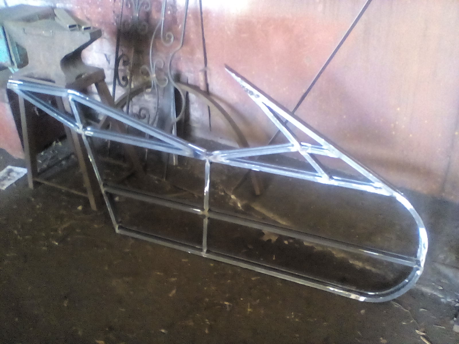

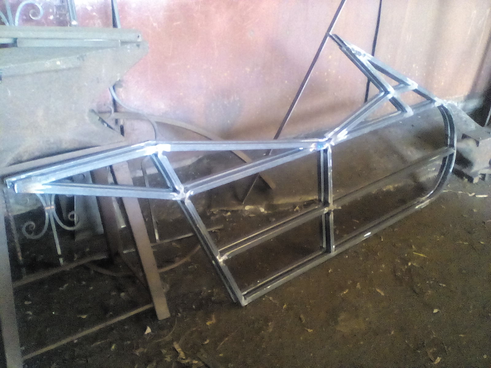

Проект Страйк 2 все это время не был закрыт, а находился в ожидании появления времени на его производство. Сейчас у меня появилась возможность начать постройку Страйка 2. Никаких изменений в конструкцию внесено не было, все как и планировалось ранее, упрощенный вариант Тойота айроад. Передние колеса на маятниках, параллельно кузову, заднее колесо рулевое, независимая подвеска всех колес, полный привод. Три мотор колеса номиналом по 1000 Вт, обутых в жигулевскую резину. Сегодня сварили две боковины кузова.
IMG_20170223_145249.jpg [ 257.31 КБ | Переглядів: 30736 ]
IMG_20170306_160844.jpg [ 329.56 КБ | Переглядів: 30736 ]
IMG_20170306_160831.jpg [ 301.06 КБ | Переглядів: 30736 ]

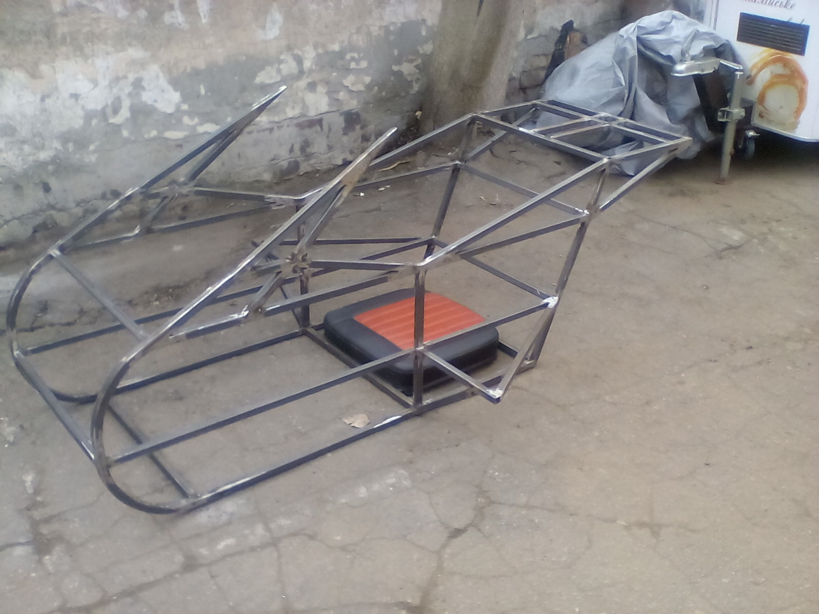

Простите а не будут ли те острые стойки наносить увечья водителю?
 Заголовок повідомлення: Re: Страйк 2 продолжение
#33879Повідомлення 09 бер 2017, 17:41
Там будет стоять стекло, а стойки будут обшиты ПВХ как и на первом Страйке.

ПВХ хорошо, но не дай бог ДТП, думаю нехорошие углы в области головы, может как то "переиграть" данный узел?
#33882Повідомлення 09 бер 2017, 18:37
Там будет перекладина и стекло, к перекладине будет пристегиваться откидной верх. Такие же углы и в первом Страйке, только с крышей.

Кузов Страйк 2 приобрел окончательную форму, за исключением перекладины под стекло и приборную панель.
IMG_20170310_111115.jpg [ 252.19 КБ | Переглядів: 30498 ]
IMG_20170310_111103.jpg [ 261.69 КБ | Переглядів: 30498 ]
IMG_20170310_111053.jpg [ 261.19 КБ | Переглядів: 30498 ]

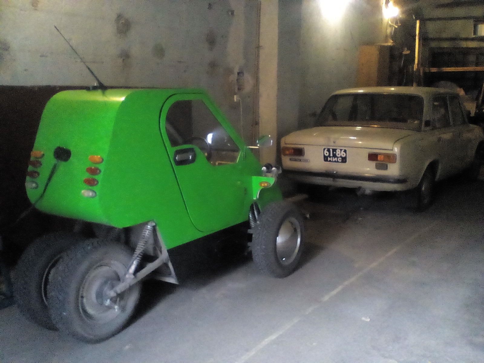

Сейчас ждем моторы для нашего спорткара. Решили поставить более моментные моторы, чтоб динамика сражала наповал) и была лучше чем у лифа. Через десять дней должны прийти моторы, пока делаем маятники. Сегодня в гараже сделал фото, машина будущего и машина прошлого)
IMG_20170316_093344.jpg [ 305.44 КБ | Переглядів: 30343 ]

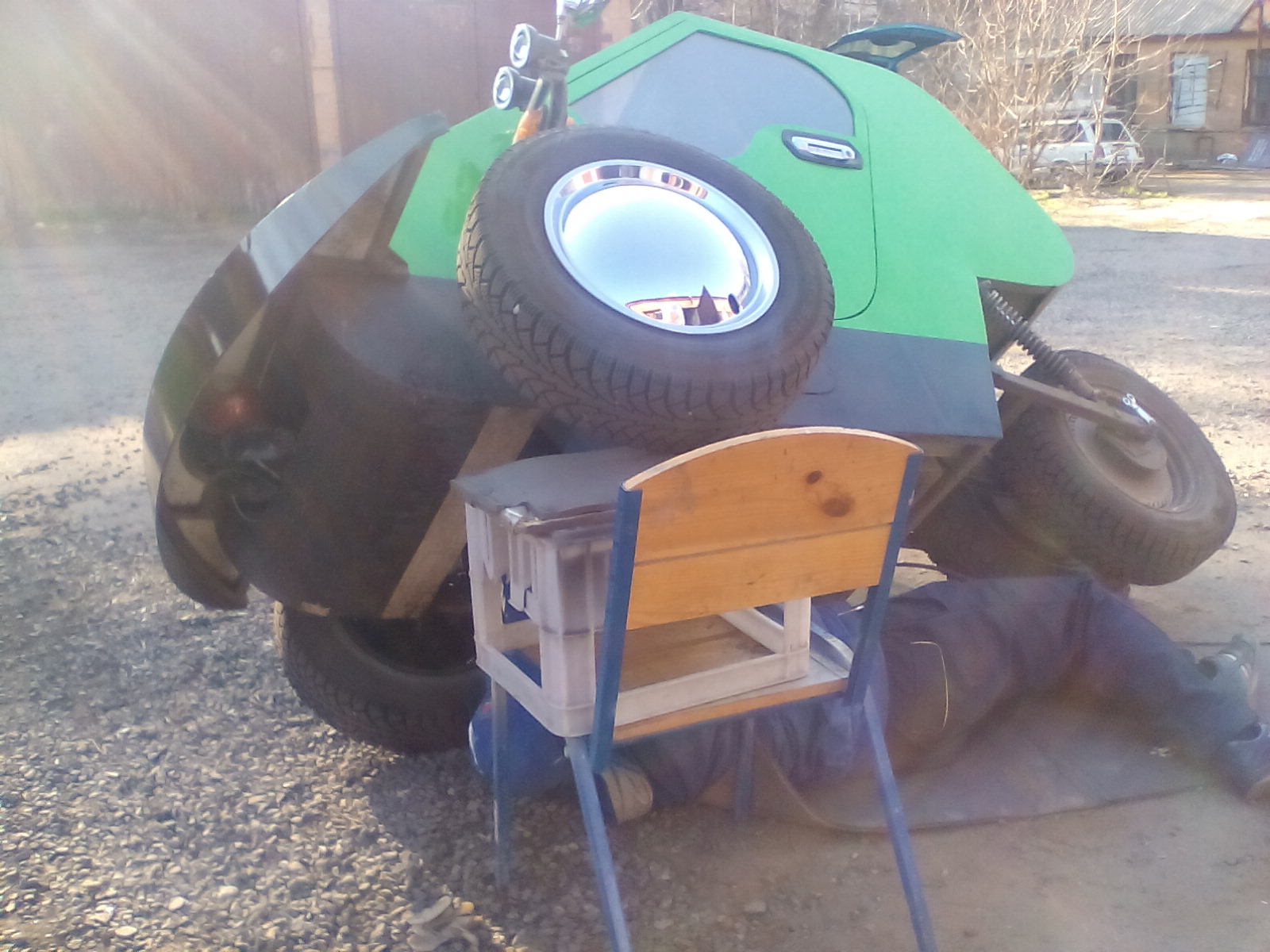

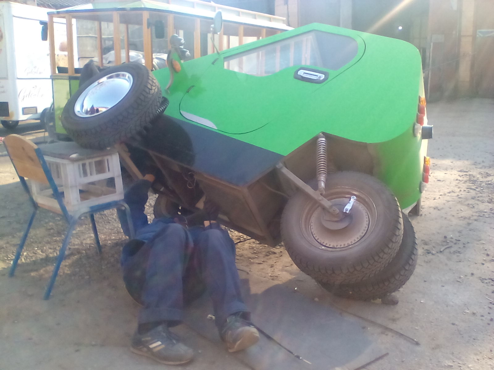

Заменяем тормозной тросик:
IMG_20170323_161142.jpg [ 280.06 КБ | Переглядів: 30265 ]
IMG_20170323_160651.jpg [ 252.44 КБ | Переглядів: 30265 ]

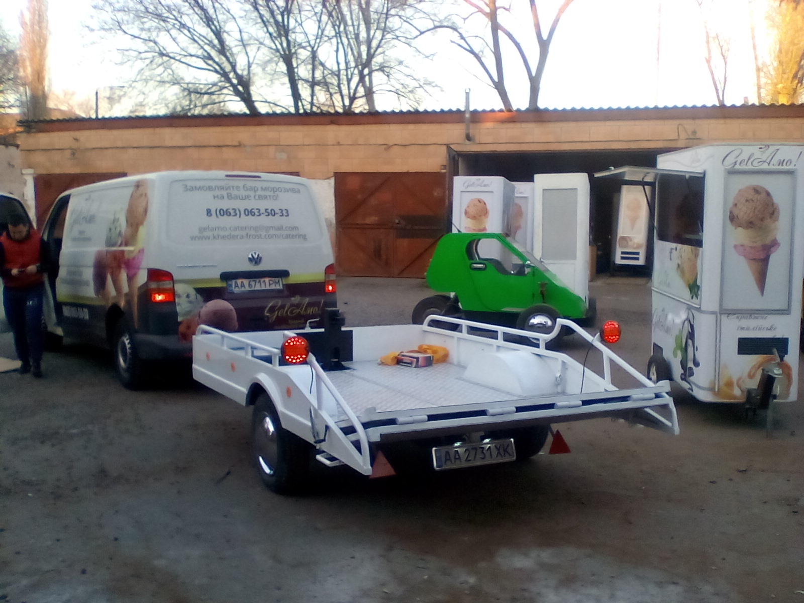

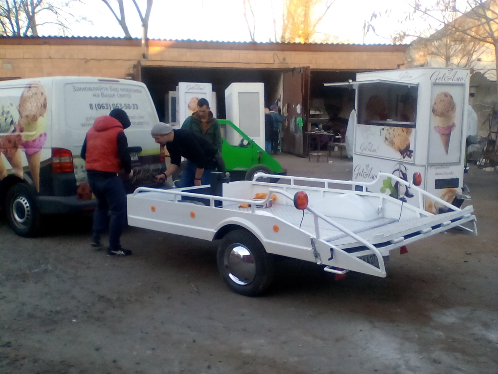

Во вторник едем за моторами для Страйк 2, к сожалению моментных на данное время нет в наличии, поэтому поставим такие же как и на Страйке 1, только их будет три. А пока, Встречайте в Киеве наши передвижные автономные торговые точки по продаже мороженного и специальный прицеп для их перевозки нашего производства. Всего в Киев нами поставлено восемь торговых точек, два самоката-буксировщика и один прицеп для их перевозки.
IMG_20170331_185542.jpg [ 278.69 КБ | Переглядів: 30149 ]
IMG_20170331_185855.jpg [ 280.56 КБ | Переглядів: 30149 ]
IMG_20170331_190005.jpg [ 292.69 КБ | Переглядів: 30149 ]
IMG_20170331_190021.jpg [ 299.44 КБ | Переглядів: 30149 ]
