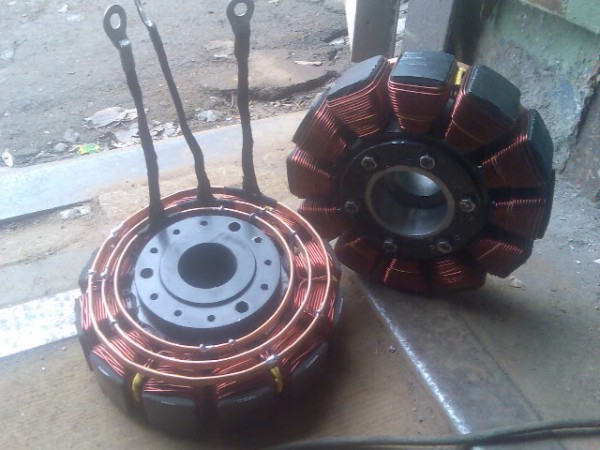

Начял мотать обмотки, правда изначяльно хотел одну схему намотки щитал, купил провод, а теперь передумал и делаю по другому, и смотрю что можно било процентов на 30 взять больше сечение взять, но буду уже делать с того что есть, там будет видно.

Всмысле сечение провода можно больше было? А если витков добавить под более высокое напряжение? Или там уже напряжение под заказ?
#34036Повідомлення 15 бер 2017, 12:01
Звідки: Украина.Кировоград
Мій електротранспорт: ЗАЗ 965
Витков добавить можно, но тогда питание больше 100В желательно, а у меня 74В, он и так сейчас немного "дефорсирован", а конкретно эти 2 мотора делаю не на заказ, для себя.

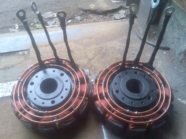

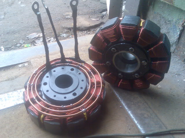

Пару фоток, вага готового статора як на фото 7,5кг.

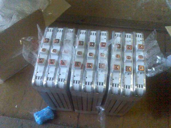

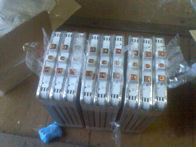

І велика радість це добавка батарейки, 9шт 2016 року

Даа,работа супер! А как крепите шины круговые,только на выводах катушек?Почём брали батареи,если не секрет?
#34107Повідомлення 18 бер 2017, 09:21
Так шини держуться на виводах котушок, але там ще будуть розпорки між ними і залито лаком. Акум брав по 90$
