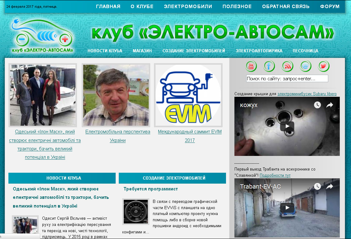

#33571Повідомлення 24 лют 2017, 22:29
Вячеслав М писав(ла):
Информация в местной газете "ВЕСТИ"
Копия висит на сайте клуба :) :)
