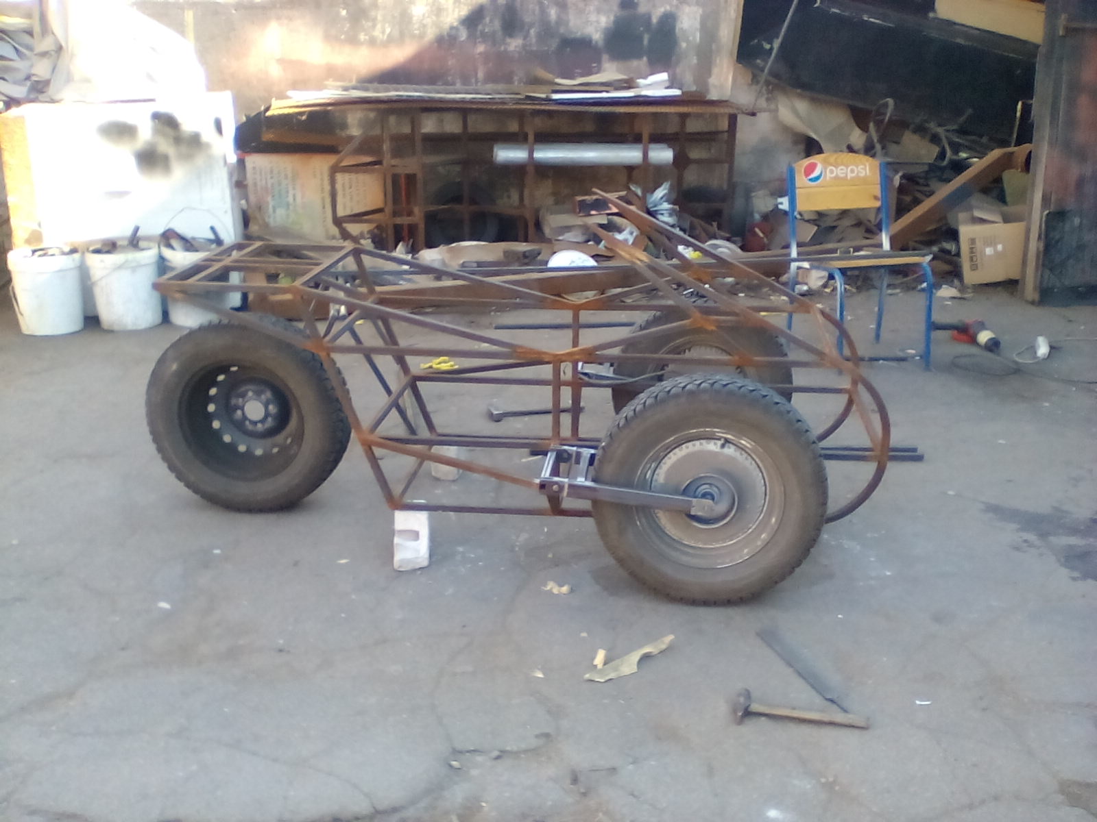

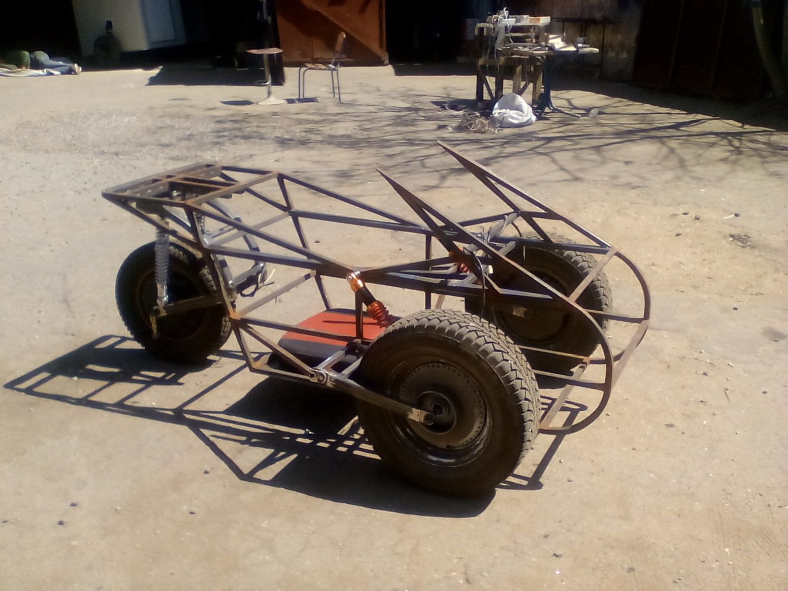

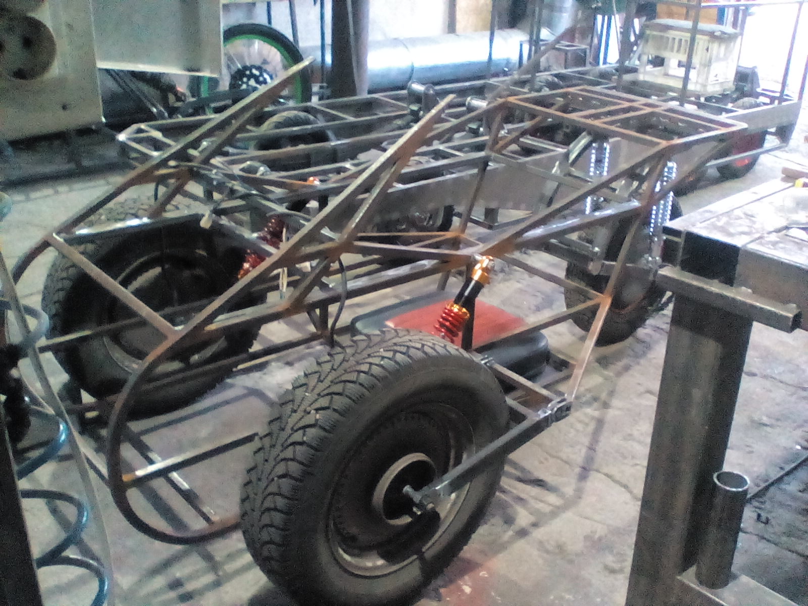

#35409Повідомлення 26 квіт 2017, 18:36
Сегодня появилась возможность чуть заняться Страйком 2. Изготовили и установили передние маятники, поставили усиления на кузов, правда еще не все и прикинул как будет выглядеть будущий одноместный спорткар.

#35482Повідомлення 28 квіт 2017, 19:21
Сегодня много сделали по Страйку 2: закончили и установили задний поворотный маятник, поставили амортизаторы и их крепления и даже успели покататься, толкая по очереди друг друга. Впереди еще очень много работы, теперь надо все разобрать и довести до ума, назад надо поставить более короткие амортизаторы, доставить еще несколько элементов жесткости в кузов, установить рулевое управление задним маятником посредством тросов, установить стекло и это все не считая обшивки и электрочасти. Главное, что машина ездит, рулится, может разворачиваться практически на месте и вцелом конструкция показала себя жизнеспособной. Думаю через месяц все вышеперечисленные работы будут завершены и мы подойдем к установки электрочасти и АКБ. Пока катались и испытывали, забыли даже сфотографировать, поэтому сняли, когда уже загнали в цех, фотография не очень информативная.

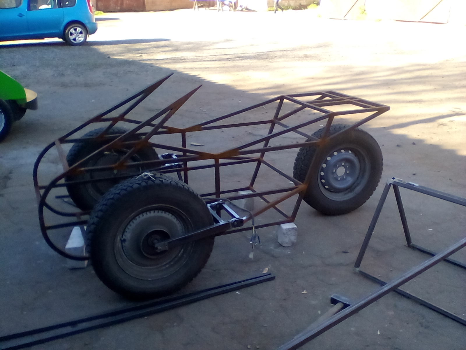

#35515Повідомлення 29 квіт 2017, 14:11
Продолжаем работать со Страйком 2, изменения сейчас будут мало заметны, вот сделал нормальное фото аппарата.

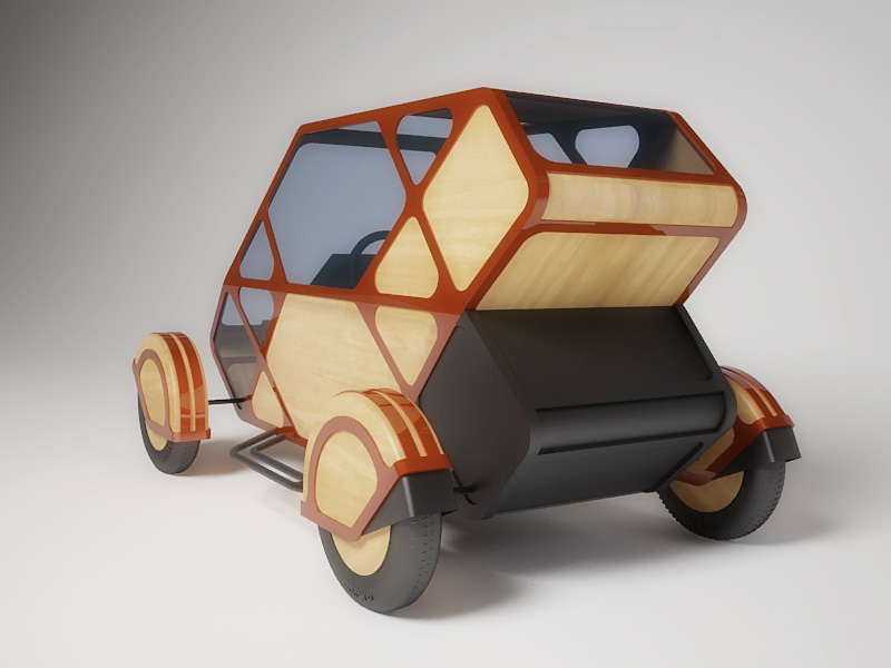

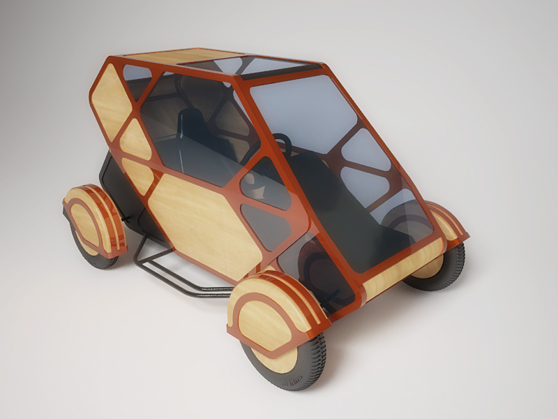

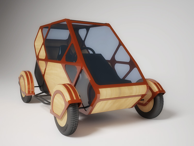

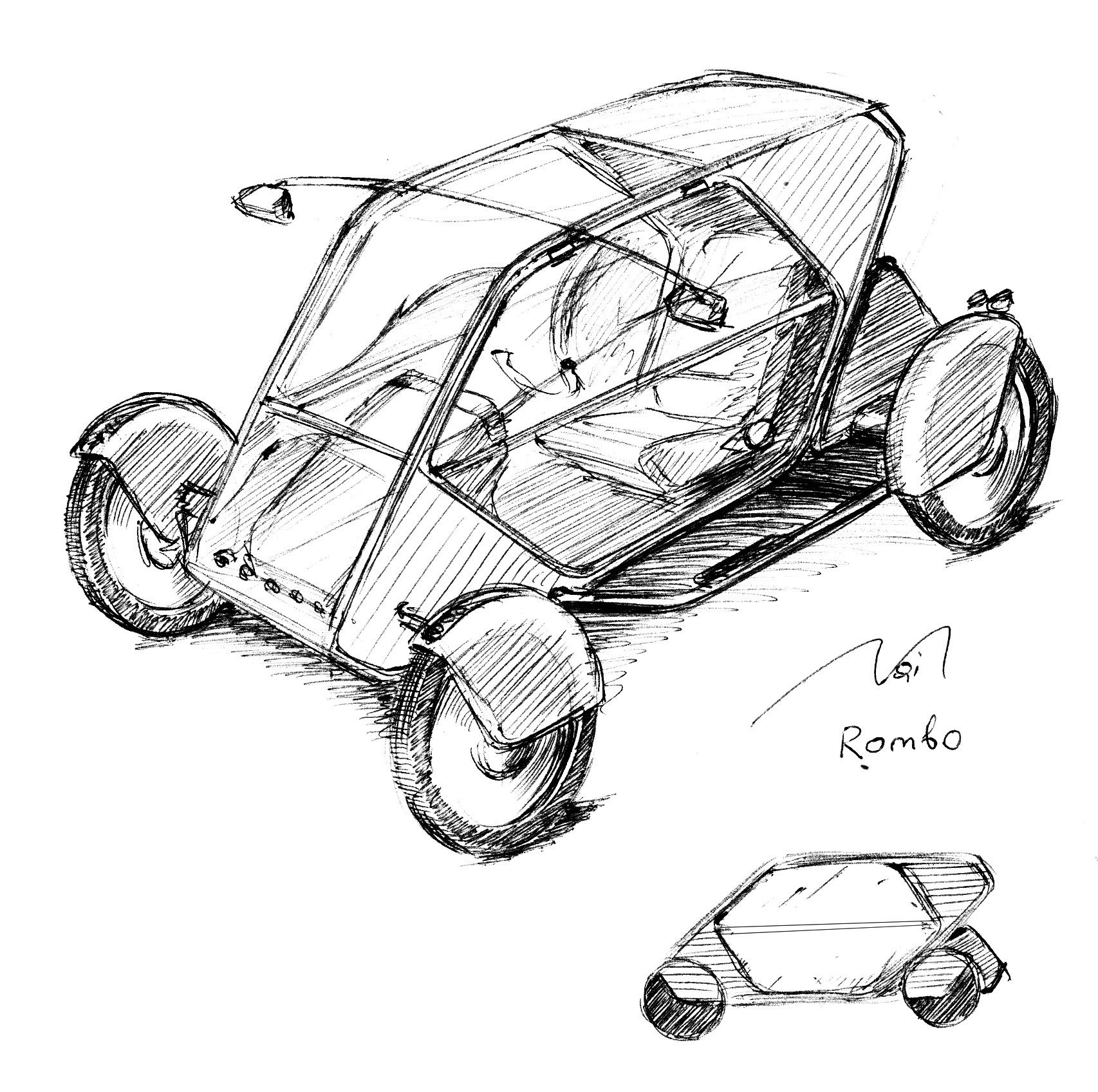

#35608Повідомлення 03 трав 2017, 14:59
Ветеран руху
Звідки: Киев Киев
Мои респекты и уважуха ! :winken:
но как-то у вас с красивым дизайном не сложилось...
Вот ниже - из моего архива - для меня один мой знакомый дизайнер сделал вариант именно на мотор-колесах и очень простой по конструкции. Рабочее название "Ромбо".
Я бы рассмотрел вопрос о финансировании создания такого вот одноместного.
( да и двухместный по принципу "один после другого")
Что скажете ?

#35609Повідомлення 03 трав 2017, 15:07
В Страйке на первом месте бюджет, потом малый вес, а не дизайн. Рассмотреть возможность производства можно. Но сколько будут весить эти все стекла, причем не важно из какого "стекла" они будут, ну и цена тоже, и центр тяжести, врезультате при той же мощности Страйк легко обгонит этот автомобиль и будет экономичнее.
 Заголовок повідомлення: Re: Страйк 2 продолжение
#35610Повідомлення 03 трав 2017, 15:11
Так нарисовать легко, а куда подвеску? Там под нее места нет)
