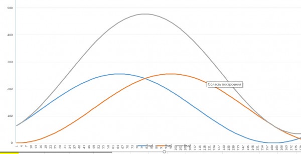

Возьмем мой конкретно случай.
У меня 3 обмотки, соединенные звездой и 10 пар магнитов.
Одномоментно шимлю две фазы из трех.
Эти две обмотки смещены относительно полюсов на 6 градусов, что соответствует 60 электрическим градусам. В каждой из двух обмоток генерируется ЭДС. Сложение этих ЭДС все равно дает картину похожую на синусоиду.

 Заголовок повідомлення: Re: БЛДС и сотня его модификаций.
#35563Повідомлення 01 трав 2017, 23:08
Дякував (ла) 299 Подякували 1106
Забудьте временно про внутреннее устройство мотора, в итоге на выводах все равно есть только три фазы сдвинутые на 120 градусов.
Возьмите график с тремя синусоидами (сдинутыми классически на 120 градусов), ометьте нижние точки пересечения синусоид, прочертите через них вертикальные линии. Получится три промежутка. А теперь рассмотрите один из промежутков между линиями. Поскольку одну из фаз (которая ниже других на участке) в этот отрезок времени мы подключаем к минусу, то на новом графике эта синусоида является в данный отрезок времени нулем координат, а остальные две рисуются амплитудой относительно её (вычитаем значение подключенной к минусу фазы из значения рисуемой фазы). И в качестве двух других фаз получатся как раз две полупопы. Это удобно делать в экселе.
Если хотите увидеть желанные сиськи на осцилографе, берите 6 диодов и собирайте трехфазный выпрямитель, без сглаживающего конденсатора, на выходе выпрямителя подключите небольшую нагрузку (1 килоОмма достаточно), подключите минус осцилографа к минусу выпрямителя, а щупом пройдитесь по фазам вращая колесо (для наведения ЭДС).
#35574Повідомлення 02 трав 2017, 09:32

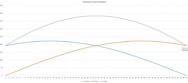

Дякував (ла) 127 Подякували 101
Хочу електротранспорт: Катер
-=TRO=- писав(ла):
Спасибо. Очень доходчиво.
Амплитуды двух фаз относительно третьей получил (синяя и красная линии).
А они не складываются? (серая линия)
жопосинус.jpg [ 93.36 КБ | Переглядів: 8920 ]
Ума нема, строю дома.
#35576Повідомлення 02 трав 2017, 09:47
Вот, теперь все правильно получилось.
Фазы не складываются, только из двух верхних вычитается нижняя (серый кусок лишний).
Теперь если расширить график, то оранжевая повторит себя вправо в зеркальном отображении, а голубая отзеркалится влево, вот и получатся полупопия или сиськи (кому че больше нравится).
Если вы присмотритесь, то каждое полупопие, это участок синусоиды от перехода через ноль на протяжении 120 градусов (одна треть периода) и её зеркальное отражение, вот в табличке достаточно держать только её (одну треть). Зеркальное отображение получать выборкой из таблицы с конца к началу.

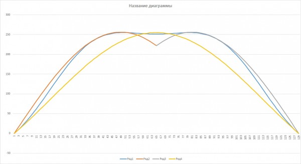

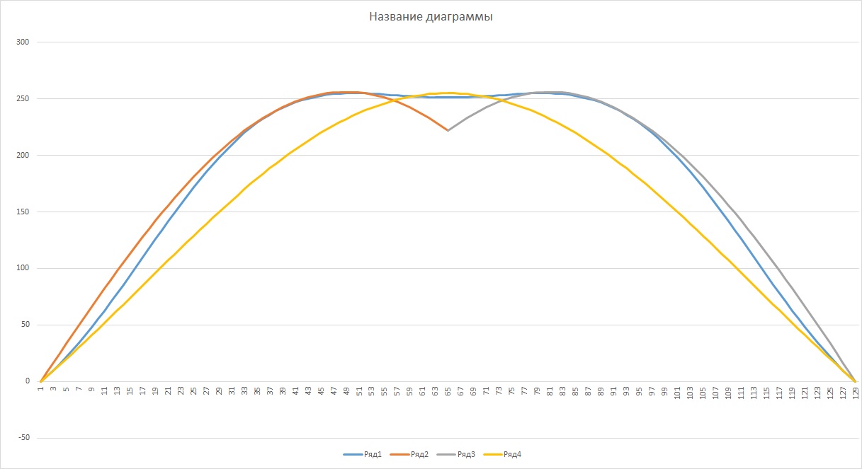

-=TRO=- писав(ла):
Кстати, в догонку про не синусоидальность.
Пролистывал PDFку к библиотеке по скалярному управлению трехфазными двигателями для микроконтроллеров STM8, и взгляд зацепился за любопытную картинку.
Додатковий файл stm8_3harmon.JPG більше недоступно
Как можно видеть, при замешухе синуса с третьей гармоникой получается очень похожий "жопосинус" который мы наблюдали на прошлых страницах.
Я весьма плохо читаю на английском подобные технические тексты, поэтому смысл текстовки читайте сами.
Пруфлинк: http://www.st.com/content/ccc/resource/technical/document/user_manual/a1/62/c2/97/96/3a/43/24/CD00236877.pdf/files/CD00236877.pdf/jcr:content/translations/en.CD00236877.pdf
[/i]
Сделал картинку. Наложил синус с полупопиями и синус с 3-й гармоникой 15%.
Получилась практически сглаженная трапеция. Желтеньким просто геометрическая синусоида.
3 гармоника.jpg [ 88.62 КБ | Переглядів: 8883 ]
