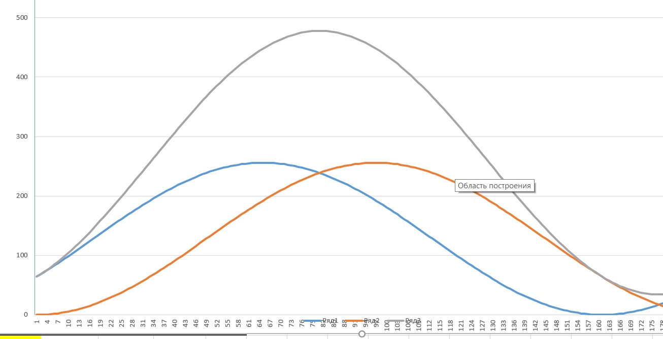

Амплитуды двух фаз относительно третьей получил (синяя и красная линии).
А они не складываются? (серая линия)
жопосинус.jpg [ 93.36 КБ | Переглядів: 9239 ]

#35576Повідомлення 02 трав 2017, 09:47
Вот, теперь все правильно получилось.
Фазы не складываются, только из двух верхних вычитается нижняя (серый кусок лишний).
Теперь если расширить график, то оранжевая повторит себя вправо в зеркальном отображении, а голубая отзеркалится влево, вот и получатся полупопия или сиськи (кому че больше нравится).
Если вы присмотритесь, то каждое полупопие, это участок синусоиды от перехода через ноль на протяжении 120 градусов (одна треть периода) и её зеркальное отражение, вот в табличке достаточно держать только её (одну треть). Зеркальное отображение получать выборкой из таблицы с конца к началу.

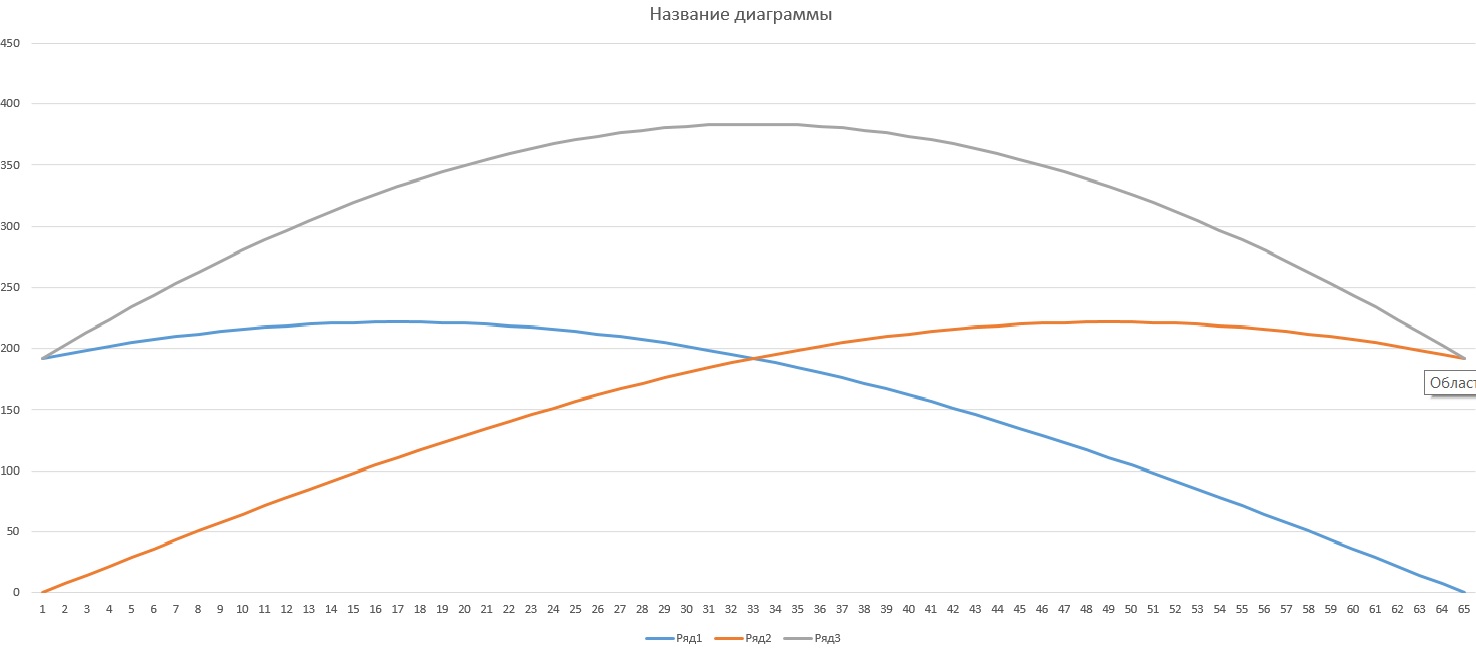

Сделал картинку. Наложил синус с полупопиями и синус с 3-й гармоникой 15%.
Получилась практически сглаженная трапеция. Желтеньким просто геометрическая синусоида.
3 гармоника.jpg [ 88.62 КБ | Переглядів: 9202 ]
