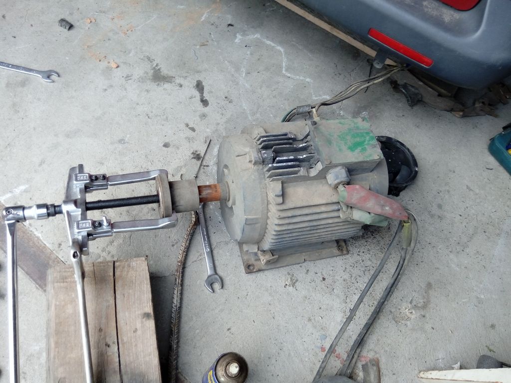

#35535Повідомлення 01 трав 2017, 09:24
Вот так выглядит двигатель после 50 000 км пробега и почти 3-х лет эксплуатации зимой и летом .

Вячеслав М писав(ла):
для профилактики снимали, или біла везкая причина для обслуживания?

#35659Повідомлення 04 трав 2017, 12:23
для смазки подшипников
Вячеслав М, правильно я понимаю, что используя ваши двигатели Славянка, каждые 50 тыщ км. пробега придётся снимать двигатель и менять , обслуживать подшипники?
