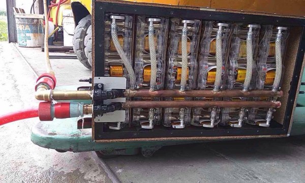

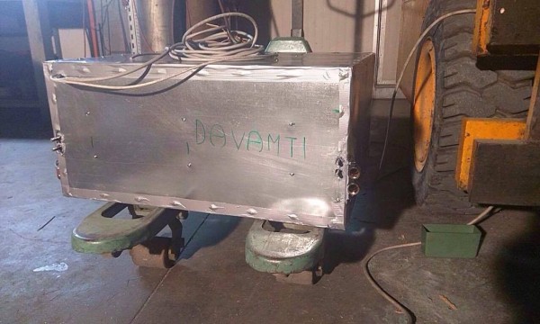

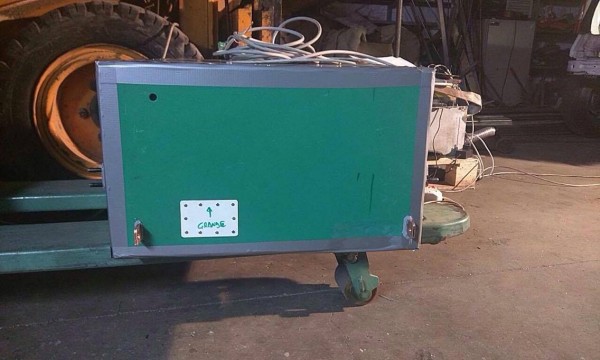

принцип работы был описан на американском тесло-форум. там же и описания некоторых сообщений. Следуя принципом работы написали код. Запустив ардуйно он не сработал как надо потомучто информация на форуме небыло правильной, порыв даташит на микроконтроллер нашли ошибку и переписали код, сейчас это дело работает, каждую неделю добавляем новые функций в нем. Хотим иметь минимум проводки с максимум функционалом :)
Буду рад если поделитесь идеями насчет чего еще нужно прикрутить к такому девайсу, по функционалу?

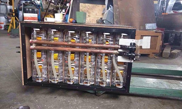

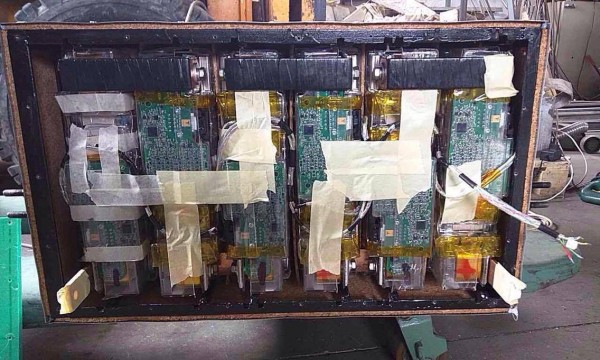

Korobka 6 Tesla modylei - 3.jpg [ 154.06 КБ | Переглядів: 15081 ]
Korobka 6 Tesla modylei - 4.jpg [ 145.41 КБ | Переглядів: 15081 ]
Korobka 6 Tesla modylei - 5.jpg [ 148.76 КБ | Переглядів: 15081 ]
Korobka 6 Tesla modylei - 6.jpg [ 83.7 КБ | Переглядів: 15081 ]
Korobka 6 Tesla modylei - 7.jpg [ 95.98 КБ | Переглядів: 15081 ]
Korobka 6 Tesla modylei - 8.jpg [ 78.41 КБ | Переглядів: 15081 ]

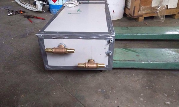

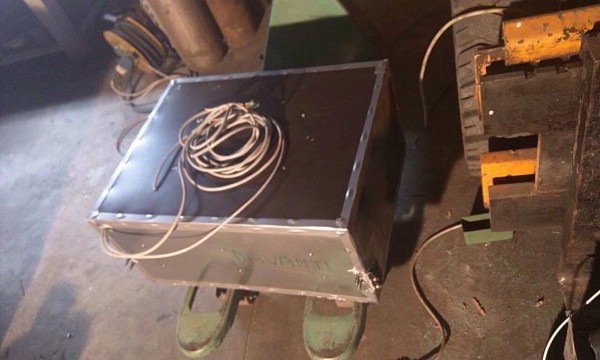

Korobka 2 Tesla modylei - 13.jpg [ 69.95 КБ | Переглядів: 15081 ]
Korobka 2 Tesla modylei - 14.jpg [ 84.06 КБ | Переглядів: 15081 ]

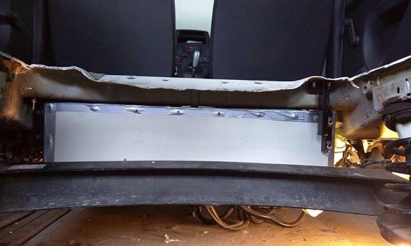

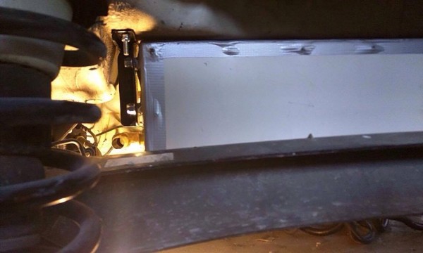

Ystanovka korobki 2 Tesla modylei - 1.jpg [ 87.06 КБ | Переглядів: 15081 ]
Ystanovka korobki 2 Tesla modylei - 2.jpg [ 60.5 КБ | Переглядів: 15081 ]
Ustanovka korobki 2 Tesla modylei - 3.jpg [ 61.1 КБ | Переглядів: 15081 ]
Ystanovka korobki 2 Tesla modylei - 4.jpg [ 83.48 КБ | Переглядів: 15081 ]
#35819Повідомлення 08 трав 2017, 20:06
Мій електротранспорт: Славута
А пробовали уже заполнять систему?
Советую попробовать, боюсь что будет трудно прокачать, лучше бы послушались Вадима и соединили последовательно...
Дорога покорится идущему
#35830Повідомлення 08 трав 2017, 21:57
в параллель правильно,если все последовательно соединить,то сопротивление потоку будет очень большое,и будет большая разница по температуре между первым и последним модулем.

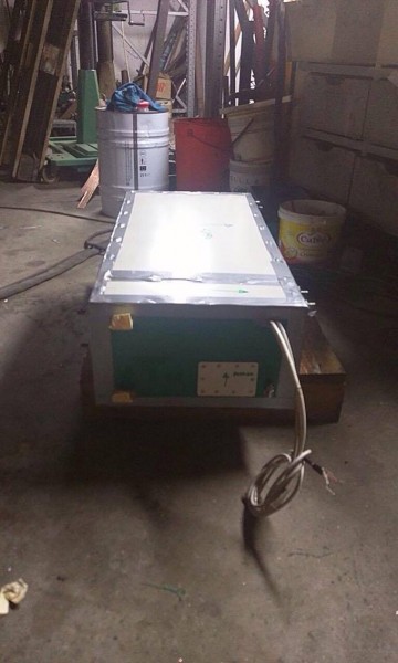

система будет заполняться снизу в верх.
Ystanovka korobki 6 Tesla modylei - 1.jpg [ 96.03 КБ | Переглядів: 15028 ]
Ystanovka korobki 6 Tesla modylei - 2.jpg [ 92.97 КБ | Переглядів: 15028 ]

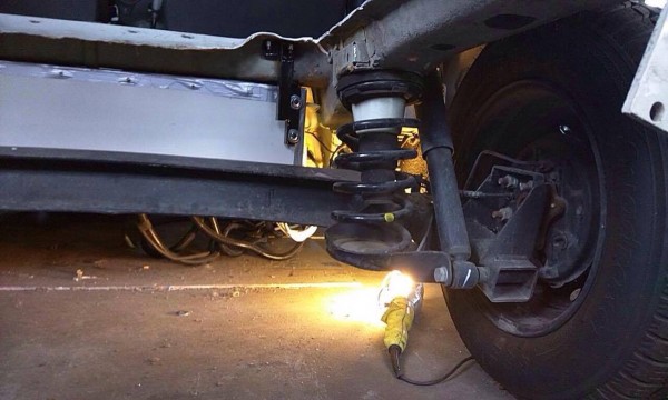

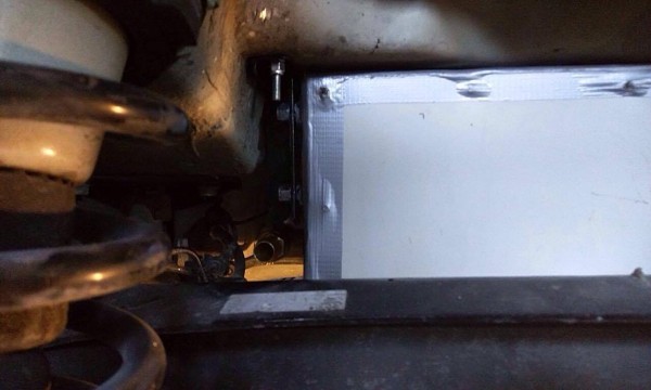

Добрый день, тема для нас очень интересна так как в данный момент занимаемся установкой тесловских модулей в Citroen Saxo, позже создам отдельную тему. Есть несколько вопросов:
1. Надо ли перепрограмировать сам контроллер балансировки, там же есть наверное адреса каждой ячейки и указано общее количество ячеек или Вы оставляете заводскую конфигурацию?
2. Работает ли плата балансировки автономно на сборке или ей надо дать команду для включения?

#36053Повідомлення 11 трав 2017, 09:36
1. перепрогамировать ничего не надо. Адрес каждого модуля задаеться Ардуйно 2 только единожды (при первом включений сборки). Все остальные команды/сообщения > заводские. Можно менять любые настройки, пороги срабатывания балансиров, можно создавать разные профили зарядки > до 70%, до 75%, 85% 100%, для хранения и т.д.
2. Плата без контроллера сразу впадает в "спячку".
