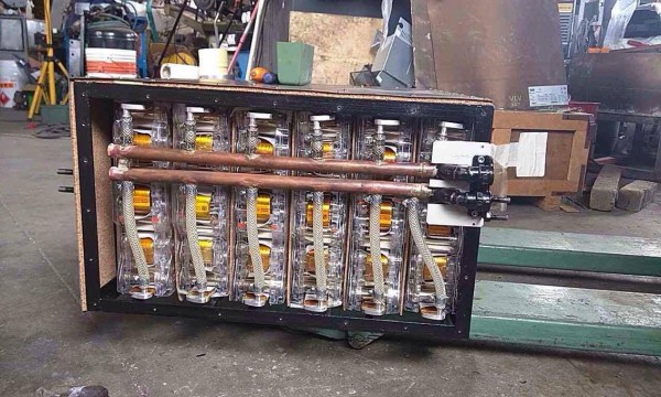

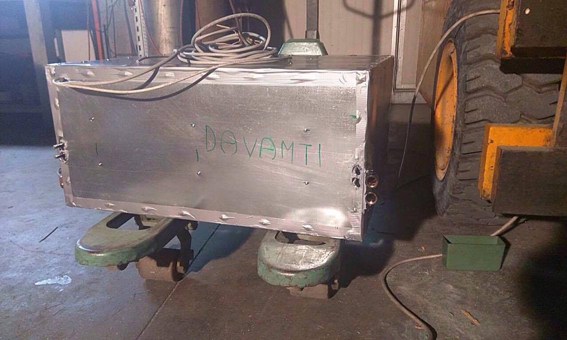

принцип работы был описан на американском тесло-форум. там же и описания некоторых сообщений. Следуя принципом работы написали код. Запустив ардуйно он не сработал как надо потомучто информация на форуме небыло правильной, порыв даташит на микроконтроллер нашли ошибку и переписали код, сейчас это дело работает, каждую неделю добавляем новые функций в нем. Хотим иметь минимум проводки с максимум функционалом :)
Буду рад если поделитесь идеями насчет чего еще нужно прикрутить к такому девайсу, по функционалу?

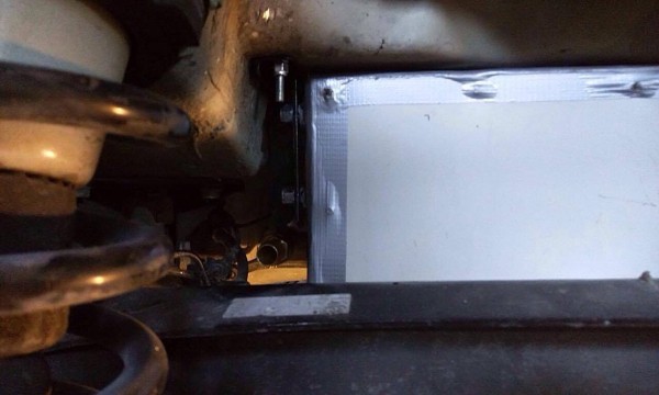

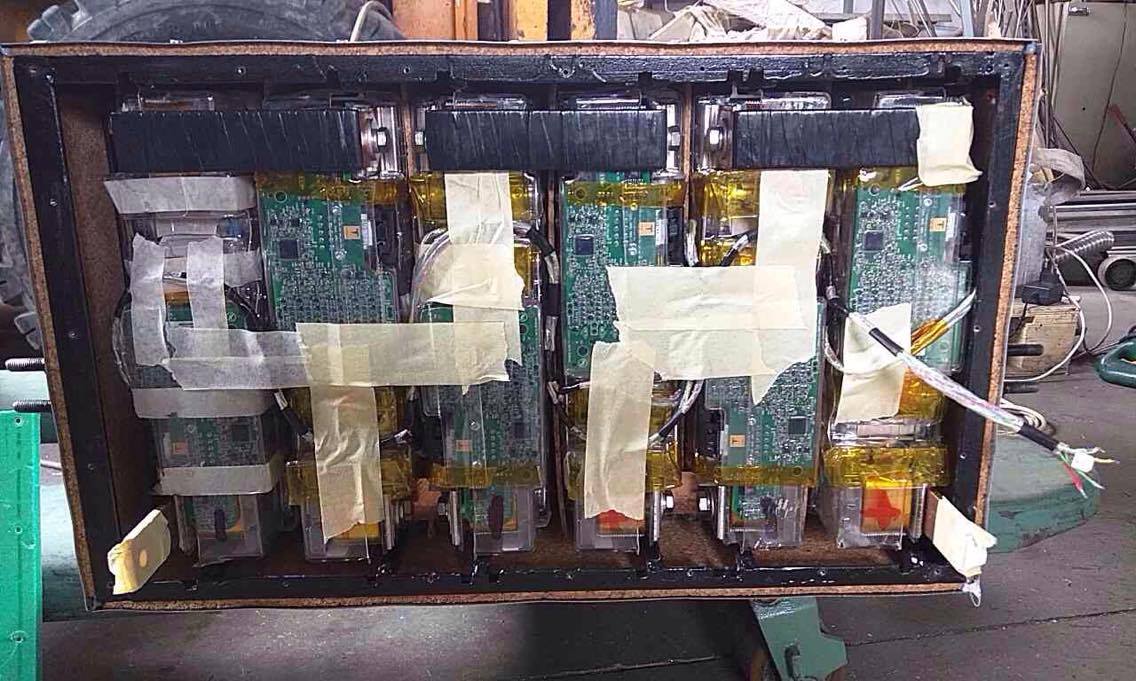

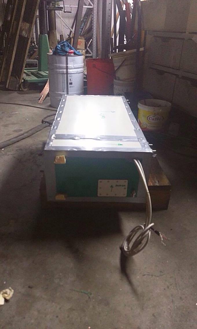

Продолжение:

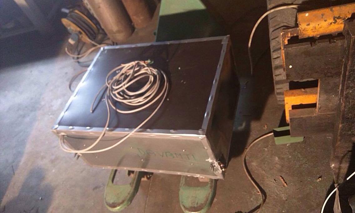

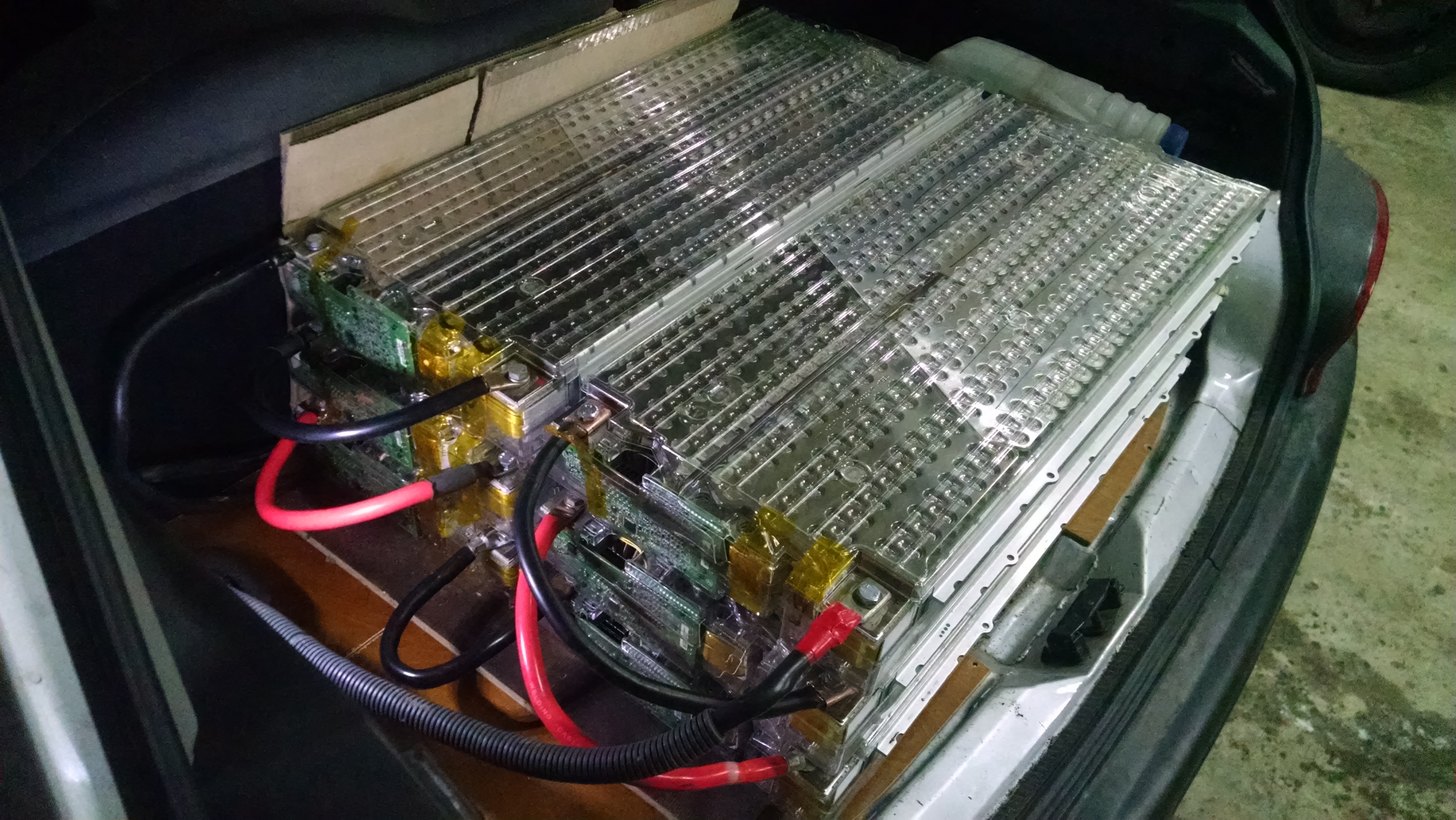

Korobka 6 Tesla modylei - 3.jpg [ 154.06 КБ | Переглядів: 14987 ]
Korobka 6 Tesla modylei - 4.jpg [ 145.41 КБ | Переглядів: 14987 ]
Korobka 6 Tesla modylei - 5.jpg [ 148.76 КБ | Переглядів: 14987 ]
Korobka 6 Tesla modylei - 6.jpg [ 83.7 КБ | Переглядів: 14987 ]
Korobka 6 Tesla modylei - 7.jpg [ 95.98 КБ | Переглядів: 14987 ]
Korobka 6 Tesla modylei - 8.jpg [ 78.41 КБ | Переглядів: 14987 ]
Korobka 2 Tesla modylei - 13.jpg [ 69.95 КБ | Переглядів: 14987 ]
Korobka 2 Tesla modylei - 14.jpg [ 84.06 КБ | Переглядів: 14987 ]

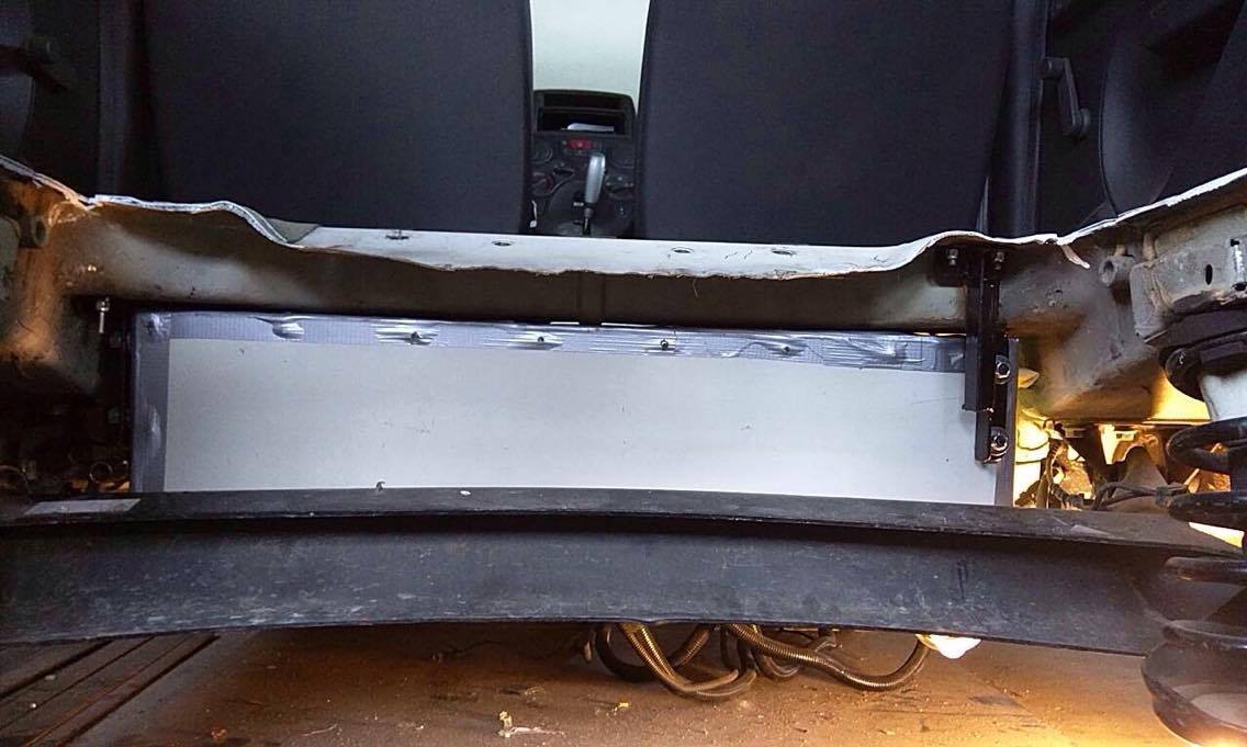

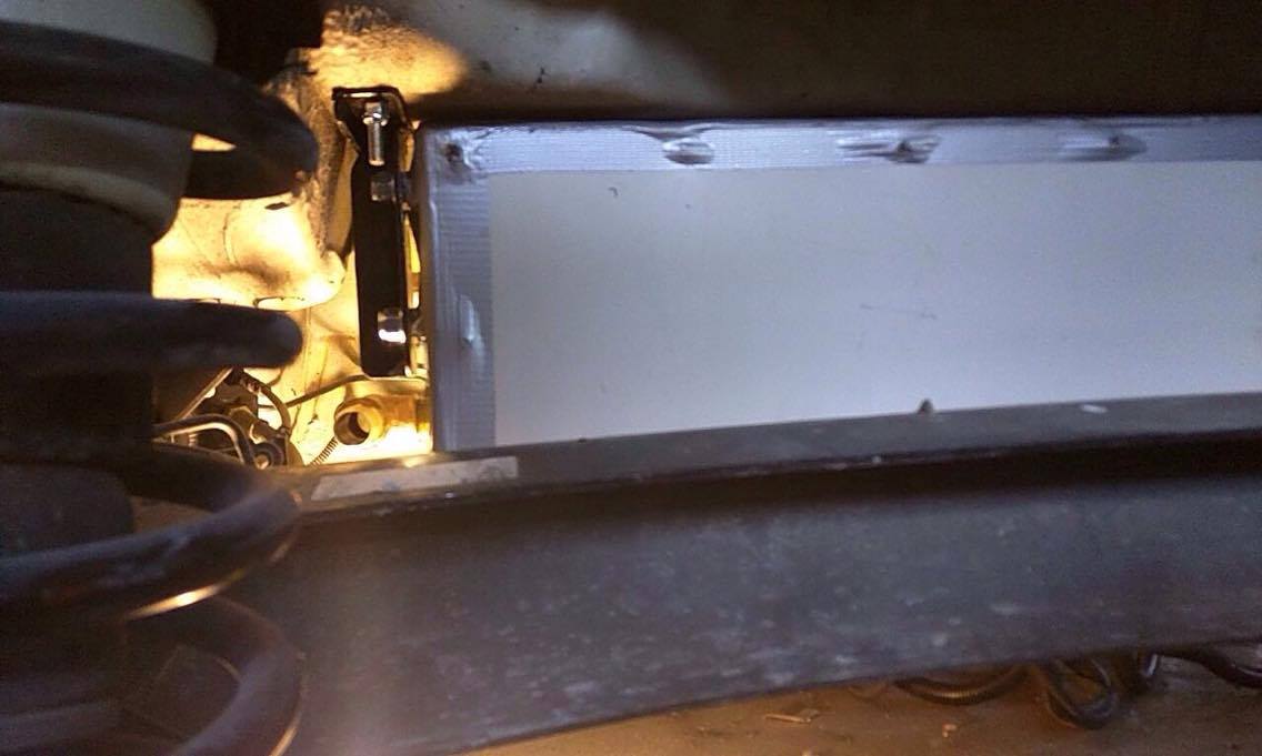

Ystanovka korobki 2 Tesla modylei - 1.jpg [ 87.06 КБ | Переглядів: 14987 ]
Ystanovka korobki 2 Tesla modylei - 2.jpg [ 60.5 КБ | Переглядів: 14987 ]
Ustanovka korobki 2 Tesla modylei - 3.jpg [ 61.1 КБ | Переглядів: 14987 ]
Ystanovka korobki 2 Tesla modylei - 4.jpg [ 83.48 КБ | Переглядів: 14987 ]

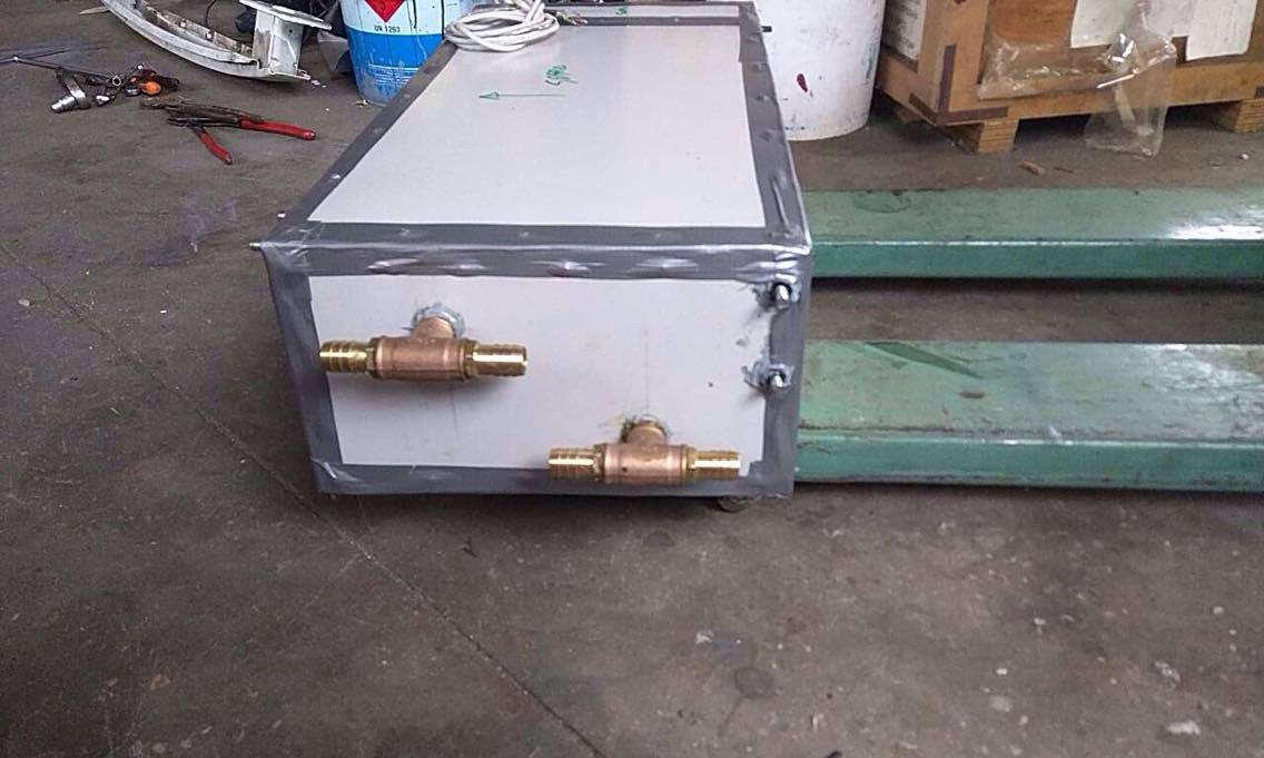

#35819Повідомлення 08 трав 2017, 20:06
Мій електротранспорт: Славута

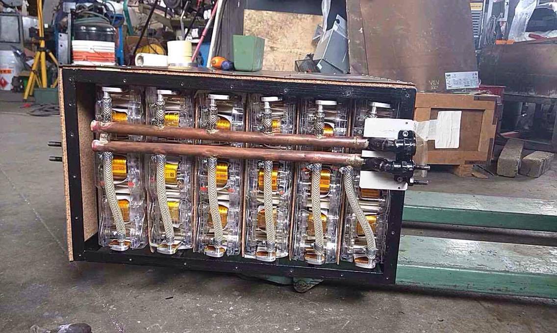

А пробовали уже заполнять систему?
Советую попробовать, боюсь что будет трудно прокачать, лучше бы послушались Вадима и соединили последовательно...
Дорога покорится идущему
#35830Повідомлення 08 трав 2017, 21:57
в параллель правильно,если все последовательно соединить,то сопротивление потоку будет очень большое,и будет большая разница по температуре между первым и последним модулем.

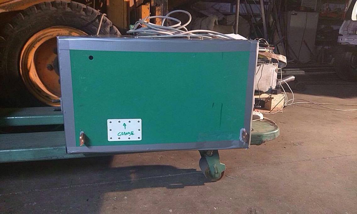

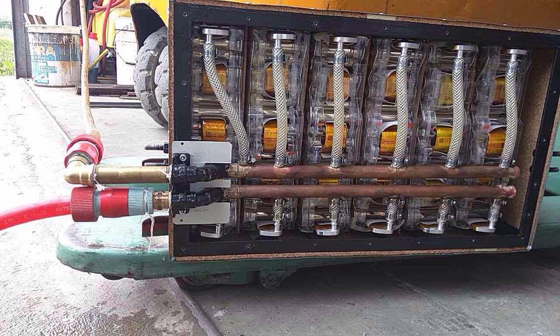

#35935Повідомлення 10 трав 2017, 10:24

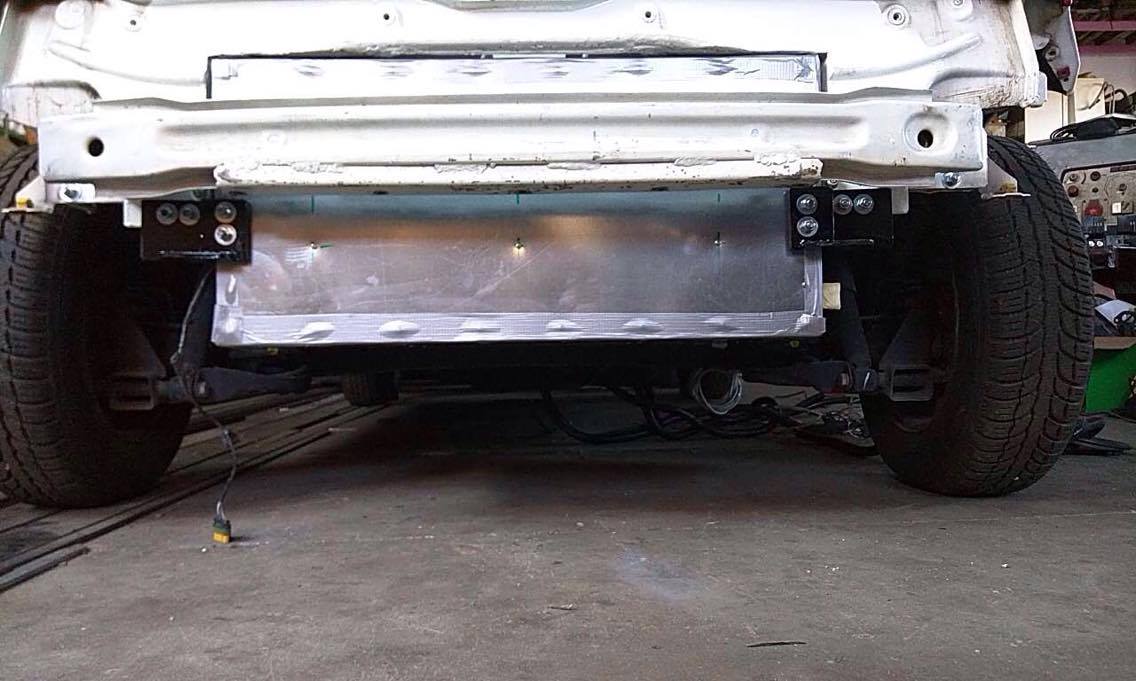

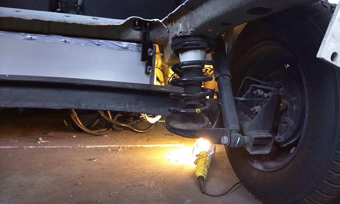

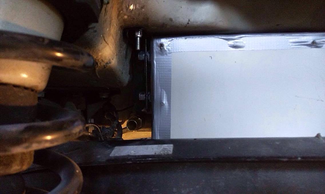

система будет заполняться снизу в верх.
Ystanovka korobki 6 Tesla modylei - 1.jpg [ 96.03 КБ | Переглядів: 14934 ]
Ystanovka korobki 6 Tesla modylei - 2.jpg [ 92.97 КБ | Переглядів: 14934 ]

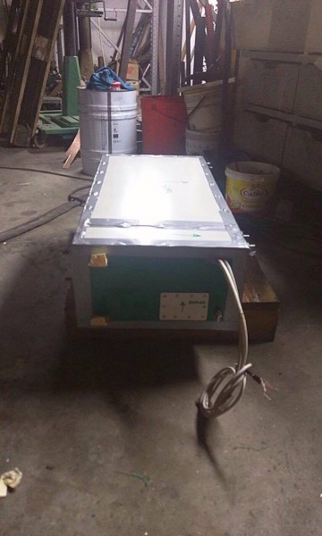

Добрый день, тема для нас очень интересна так как в данный момент занимаемся установкой тесловских модулей в Citroen Saxo, позже создам отдельную тему. Есть несколько вопросов:
1. Надо ли перепрограмировать сам контроллер балансировки, там же есть наверное адреса каждой ячейки и указано общее количество ячеек или Вы оставляете заводскую конфигурацию?
2. Работает ли плата балансировки автономно на сборке или ей надо дать команду для включения?
IMG_20170112_242253493.jpg [ 2.86 МБ | Переглядів: 14897 ]
#36053Повідомлення 11 трав 2017, 09:36
1. перепрогамировать ничего не надо. Адрес каждого модуля задаеться Ардуйно 2 только единожды (при первом включений сборки). Все остальные команды/сообщения > заводские. Можно менять любые настройки, пороги срабатывания балансиров, можно создавать разные профили зарядки > до 70%, до 75%, 85% 100%, для хранения и т.д.
2. Плата без контроллера сразу впадает в "спячку".

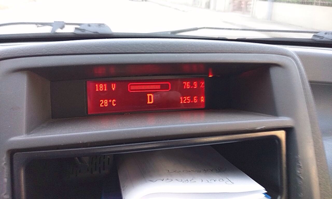

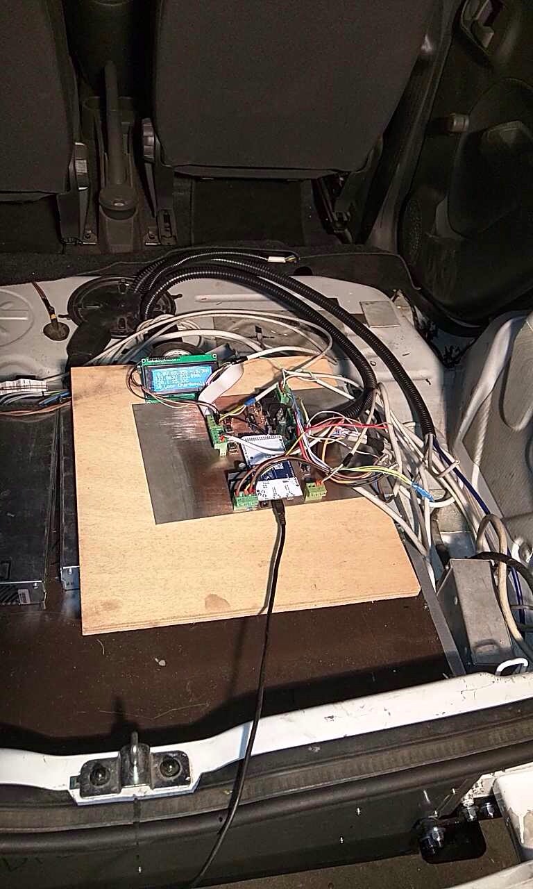

#37368Повідомлення 08 черв 2017, 00:33
Испытания показали просадку с 189 до 183в после пробега в 55км. При таком раскладе до минимального порога в 153в (или 3.2в на ячейку) можно проехать еще 270км.
Коментарій до файлу: Просадка 4в при 125 амперах.
image.jpg [ 152.55 КБ | Переглядів: 14815 ]
Коментарій до файлу: Временный дисплэи Ардуино 2.
image.jpg [ 207.51 КБ | Переглядів: 14815 ]

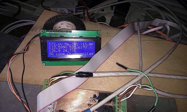

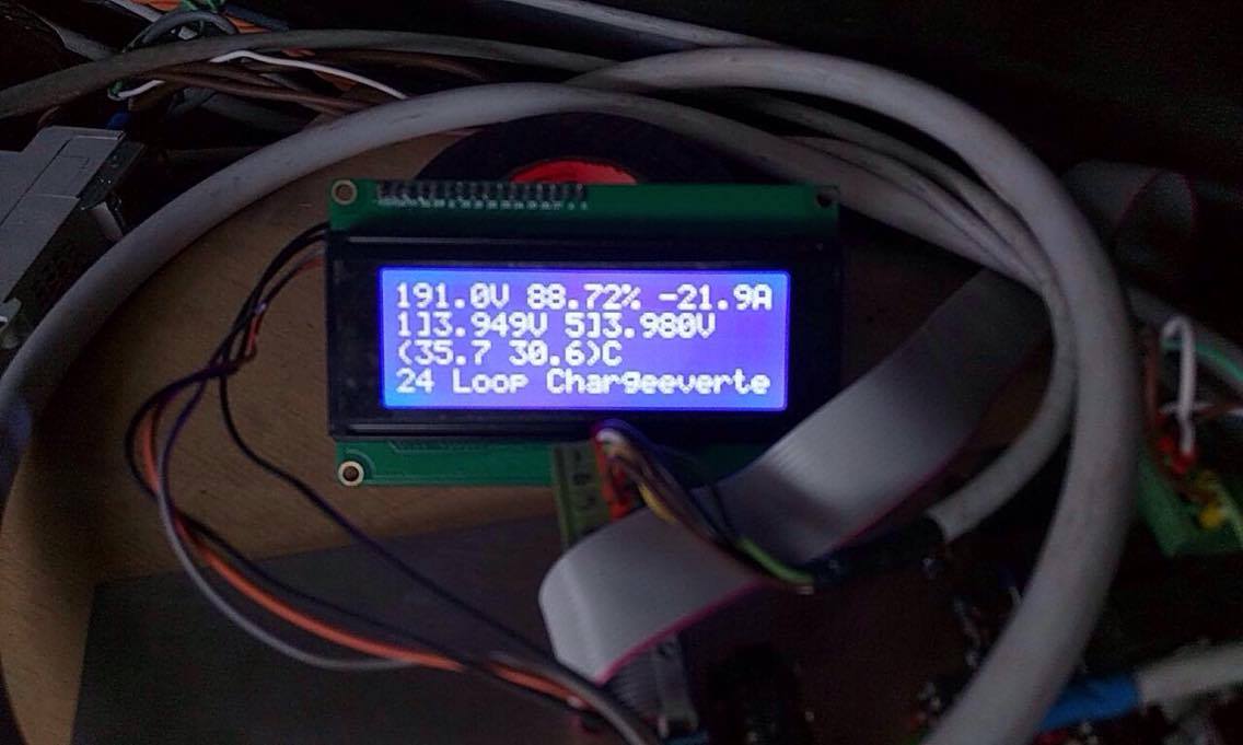

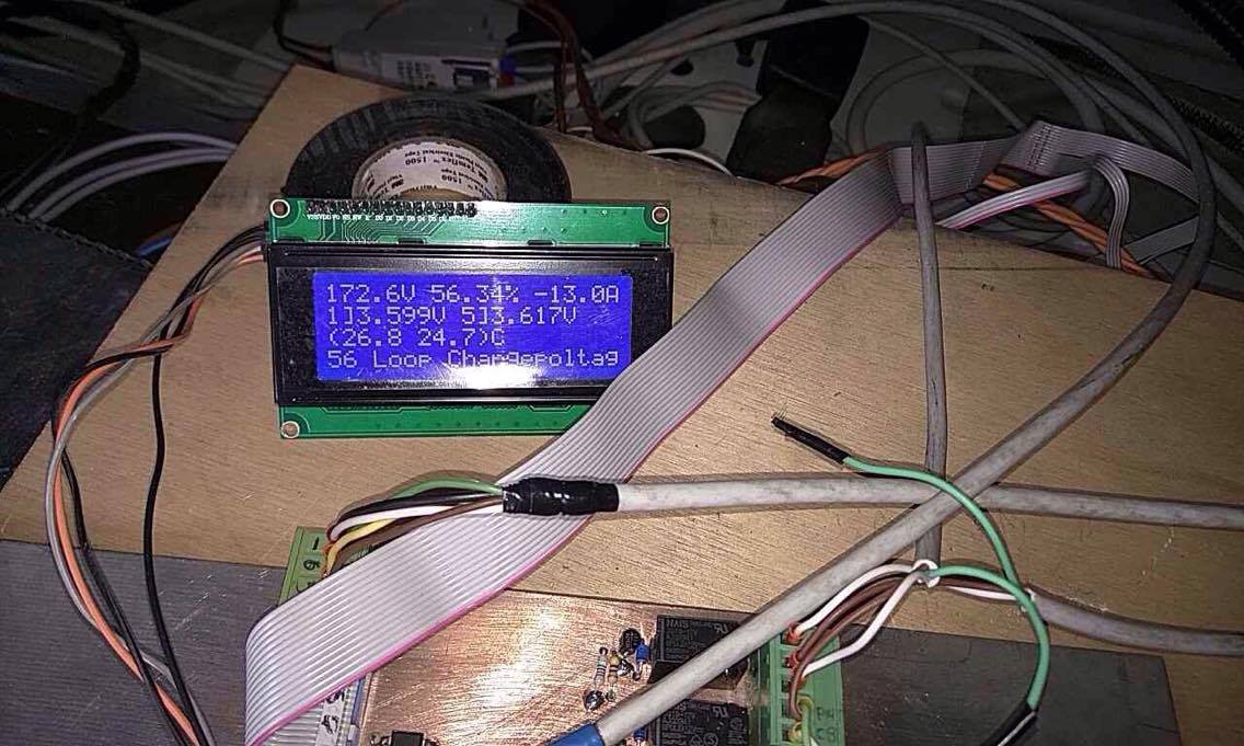

Несколько заметок:
1. После 120км замечено просадка с 189в до 175в (дельта в 14в). 20км из этих по автобану со 110км/ч. При таком раскладе с 189в до минимальных 153в (3.2в на ячейку) можно проехать 310км. Если заряжать до максимума в 200в и разряжать до минимума в 150в (3в на ячейку) по расчетам можно достичь ~430км пробега.
2. На первой фото уровень заряда 56,34% и температура в начале зарядки, на 2-ой уровень заряда 88,72% и температура в конце зарядки. Мощность заряда 4квт. Пока все без охлаждения, но будем ставить так как планируется зарядка на 11квт минимум на 1-ой машине и 18квт на 2-ой.
Коментарій до файлу: минимальная/максимальная температура в модулях в начале зарядки 24/26 градуса

Коментарій до файлу: минимальная/максимальная температура в модулях в конце зарядки 30/36 градуса при мощность зарядки в 4квт

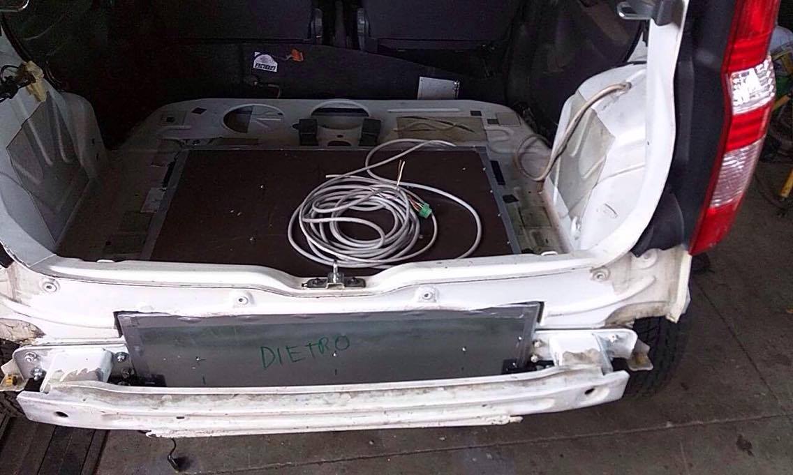

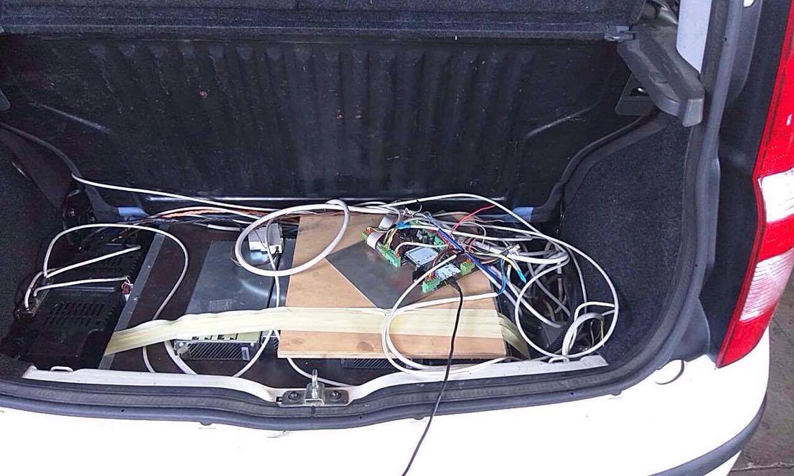

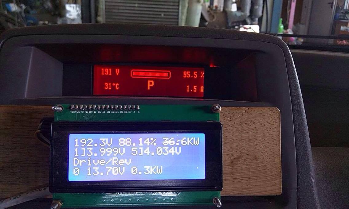

Коментарій до файлу: Перенесли временно дисплэй БМС рядом с водителем.
Perenesli ekran Arduino 2 v mawine + novoe otobrazhenie dannix.jpg [ 89.16 КБ | Переглядів: 14760 ]
Коментарій до файлу: Багажник без экрана БМС
Novyi vid na bagazhnik.jpg [ 107.87 КБ | Переглядів: 14760 ]
