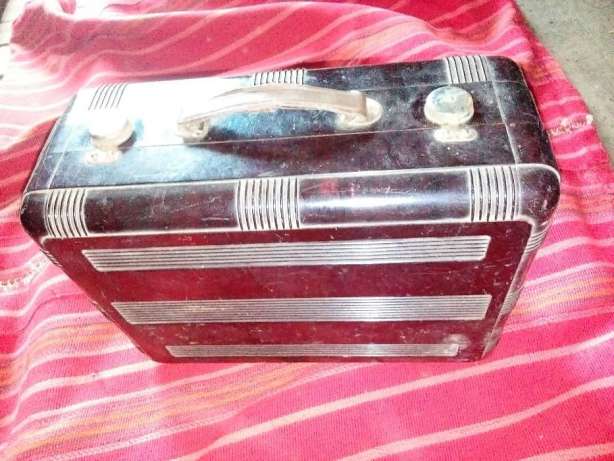

Кстати, сегодня по случаю прикупил бакелитовый чемодан он какого то грамофона 50х годов.
470371720_2_644x461_chemodan-futlyar-korpus-up-1-retro-fotografii.jpg [ 43.94 КБ | Переглядів: 9701 ]
Раритетная весч. Отмою, вскрою лаком, заменю фурнитору.
Буду в нем собирать батарею для байдарки из монстров, встрою БМС и ваттметр с ЖКИ, вайфаем и может ЖПС.
Все что находил до этого, или по размеру не подходило, или сильно кусалось в цене.
