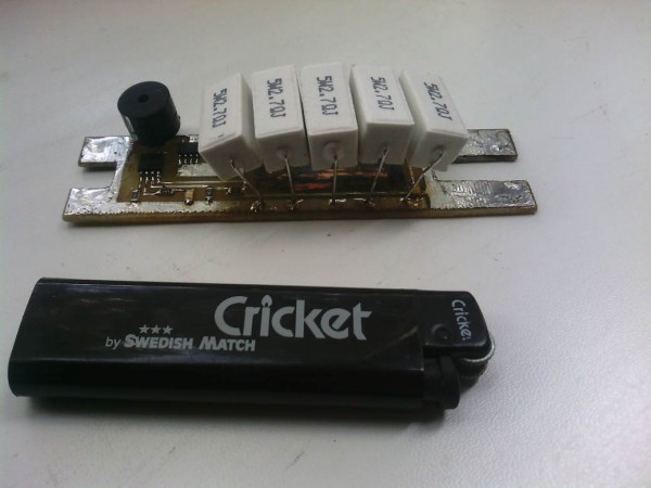

#4337Повідомлення 31 серп 2014, 13:06
Звідки: Киев, Нивки
Дякував (ла) 7 Подякували 26
Хочу електротранспорт: хочу ... по деньгам Дуе Ланос .. жизнь подправит
Вот, выкладываю пару фото и прошивку.
Из изменений:
- уменьшил частоту для АЦП.
- добавил включение нагрузки после 50ти срабатываний порога (защита от помех)
- добавил пищалку, которая должна пищать при заряде батареи ниже 2,6В (по доке к батарее GWL/Power WB-LYP... на 2,5В ей гаплык настает), пока пищит плохо.
P.S. нагрузка взята с большим запасом по рассеиваемой мощности (перестраховка), два ключа ето тоже перестраховка, хватило б и одного.
IMG_20140831_132710.jpg [ 55.83 КБ | Переглядів: 12058 ]
schema.png [ 20.22 КБ | Переглядів: 12058 ]
attini13_ready.zip [76.43 КБ]
Завантажень: 753
... через тернии к звёздам
#4342Повідомлення 31 серп 2014, 20:55
Всё то хорошо. Могу взять десяток, для испытания в реальный условиях.
...Но, однако, смотрю я на места крепления ? ? ? Да , для токов шунтирования , нормально, но ведь эти же болты должны и силовые , в сотни ампер, провода с наконечниками и перемычки крепить; поместятся ли, ОНИ, не закоротят ли монтажа? А гаечный ключ, не сковырнёт ли детали ? ? ?
#4488Повідомлення 08 вер 2014, 07:30
iamdredd писав(ла):
Из изменений:
.... Так Сергею, с Ситроеном Сахо , рекоммендую: Во избежание гибели
очередных ячеек, обратить внимание на вышеупомянутые балансиры.
Они, ещё не доведённые до кондиции выводов и силы звуковой сигнализации , уже тестируюясь, работают так: При нормальных напряжениях , раз в секунд 10, вспыхивает на долю сек. зелёный светодиод - подтверждает НОРМУ . При превышении , при зарядке , выше ~3,75 в, вспыхивает красный ( при зарядных токах 3 -5 ампер , на 2 -3 сек. Зажигается ав .сигнал и при разряде ниже допустимых 2,7 вольта, и , сопровождается звуковым сигналом.
