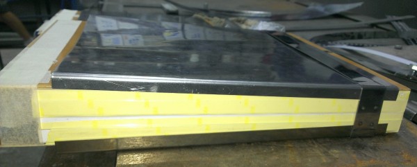

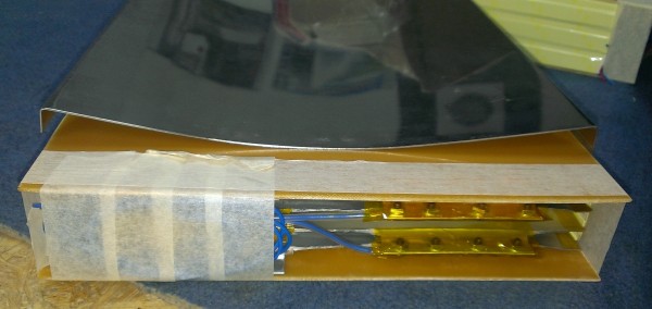

Продолжение по батареям:

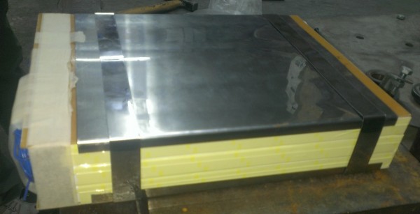

Изготовил вот такие элементы для стяжки модулей:
Коментарій до файлу: 1
IMAG2148.jpg [ 239.08 КБ | Переглядів: 15974 ]
Материал - 430я нержавейка, толщиной 0,8мм
Скоба:
Коментарій до файлу: 2
IMAG2149.jpg [ 332.36 КБ | Переглядів: 15974 ]
Первая скоба установлена:
Коментарій до файлу: 3
IMAG2150.jpg [ 192.76 КБ | Переглядів: 15974 ]
Ну и стянутый модуль:
Коментарій до файлу: 4
IMAG2151.jpg [ 188.45 КБ | Переглядів: 15974 ]
Усилие сжатия вышло около 10-12кг.

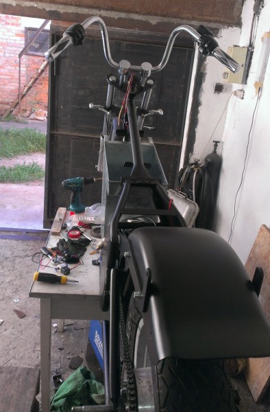

Собрал руль:
IMAG2164.jpg [ 392.14 КБ | Переглядів: 15933 ]
И бокс для батарей:
IMAG2165.jpg [ 268.86 КБ | Переглядів: 15933 ]

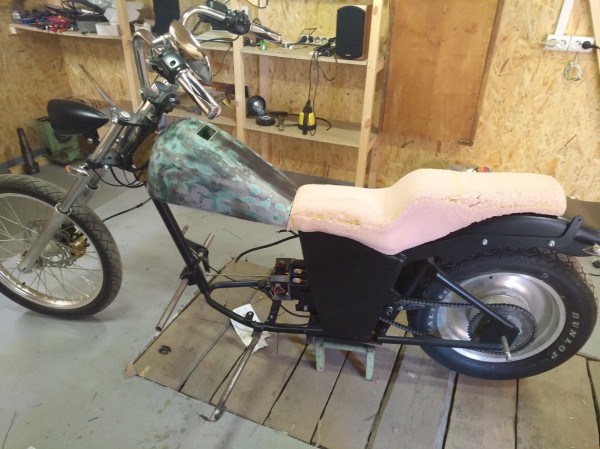

Итак, после ремонта в гараже и перевода его в статус мастерской, работа над байком продолжилась:
IMG_20170319_135411.jpg [ 309.11 КБ | Переглядів: 15772 ]
Будущий бак :)
IMG_20170327_191828.jpg [ 340.96 КБ | Переглядів: 15772 ]
Выклейка основы сидения
IMG_20170401_184312.jpg [ 312.52 КБ | Переглядів: 15772 ]
Стеклопластик готов
IMG_20170409_172628.jpg [ 350.72 КБ | Переглядів: 15772 ]

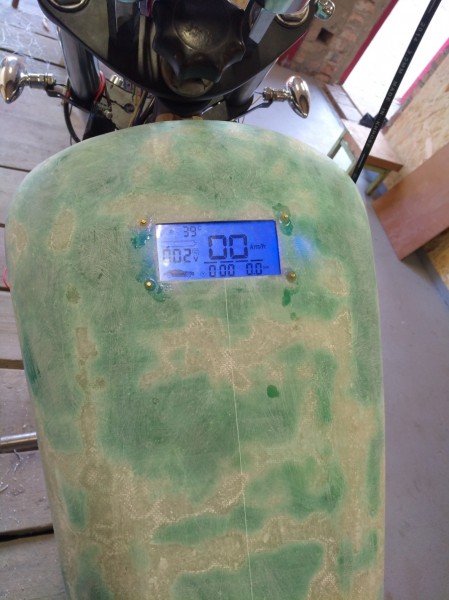

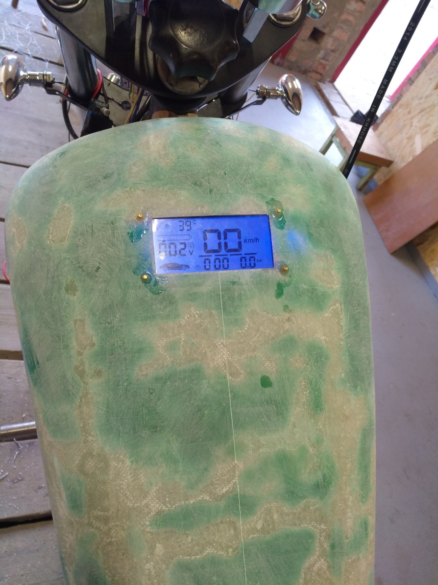

Панель приборов
IMG_20170505_191126.jpg [ 339.55 КБ | Переглядів: 15772 ]
Мой чоппер

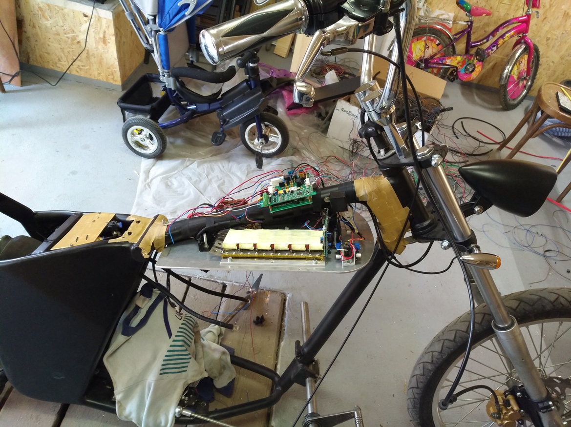

Сборка электрики
IMG_20170521_132656.jpg [ 407.74 КБ | Переглядів: 15772 ]
IMG_20170521_132715.jpg [ 363.11 КБ | Переглядів: 15772 ]
Перед обшивкой сидения
IMG_20170522_174432.jpg [ 339.05 КБ | Переглядів: 15772 ]

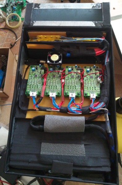

Собрал батарею
IMG_20170523_181351.jpg [ 384.94 КБ | Переглядів: 15763 ]

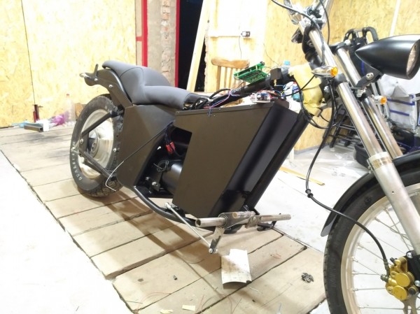

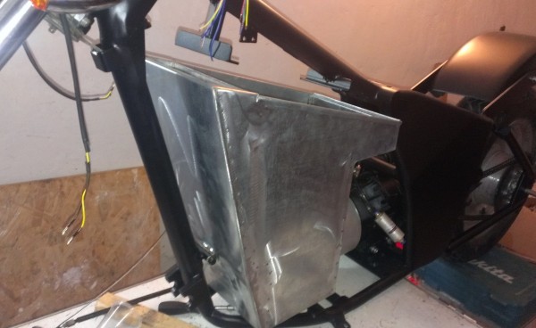

Батарейный отсек на раме:
IMG_20170525_214837.jpg [ 331.1 КБ | Переглядів: 15689 ]
И забрал бак с малярки, пробная примерка:
IMG_20170529_192104.jpg [ 470.47 КБ | Переглядів: 15689 ]
